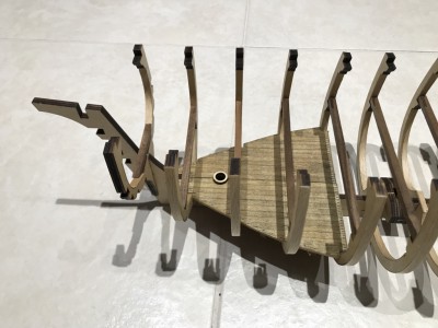

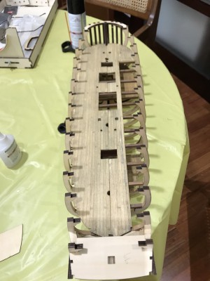

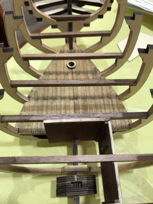

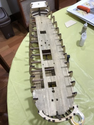

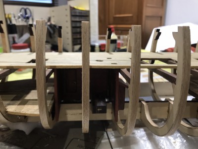

El trabajo de forrada de cantos en las cuadernas se ha terminado, asi como la primera cubierta

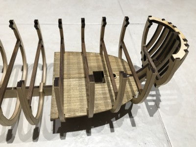

Se termino tambien, la instalacion de las cuadernas en la falsa quilla
OJO!!!!!, se recomienda trabajar el acabado de las cuadernas antes de instalarlas. Estas, en este modelo, a diferencia de otros, por ser de casco abierto, son muy delicadas
Fue necesario agregar ademas de los apoyos den las cuadernas, un refuerzo adicional para mantener las piezas alineadas.
Finalmente, se ha decidido tambien, barnizar con aerosol/laca transparente MATE. Esto ha resaltado los coloresde la madera natural y ha permitido que el envejecimiento de las cubiertas se mantenga, resaltando las formas de las maderas.
se encontro que en las cubiertas, se debe pensar tambien en forrar el canto de la madera para guardar consistencia, e iniciamos trabajo de interiores en este nivel.

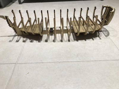

Aca diferentes vistas
POPA
PROA
POPA
PROA

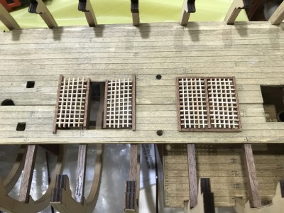

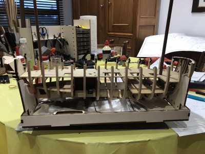

Se trabajo tambien en la segunda cuebierta (intermedia). En este caso, de debe proceder al forrado por ambas caras, manteniendo la misma distribucion
Se trabajo el mismo envejecido, y se mantuvo el mismo color.
En esta cubierta, el lado de estribor, no es completa, para efecto del "muñequero" que lleva por dentro y poderlo mostrar en forma debida. Este canto, debe ser forrado tambien.
Se inician trabajos de enjaretado................

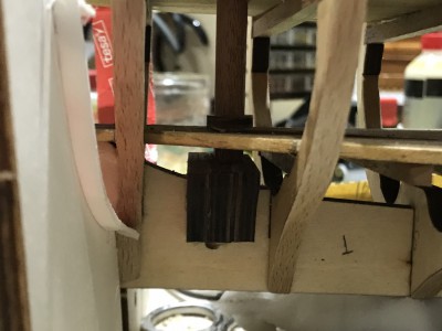

Pero la calidad que trae el modelo es realmente deplorable........Juzguen ustedes mismos.
Asi, que mientras tanto, encontramos una solucion (alguna sugerencia????) iniciaremos el trabajo de escaleras

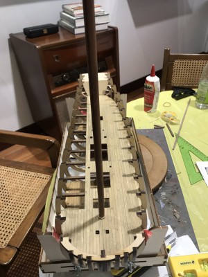

hoy quiero compartir con ustedes un avance pequño y una experiencia con el "pavonado" del laton que me ha dado muy buenos resultados, ademas de querer complementar la cubierta inferior con aportes del libro THE ARMED TRANSPORT BOUNTY por John Mckay donde se muestra la anatomia completa de este barco
Con respecto al "pavonado", despues de mirar y mirar foros y videos, he decidido utilizar el mas simple y ver los resultados. Simplemente he comprado DESTAQUEADOR DE CAñERIAS (Soda Caustica) y hacer pruebas de ensayo y error y este es el resultado
El secreto parece estar en la cantidad de Soda Caustica. Pues resulta que NO por mucha cantidad que se utilice, los resultados son mejores. Es mucho mejor trabajar en una proporcion de 95-90 de SC contra 5-10 de agua y esperar un poco mas de tiempo.
Para la cubierta intermedia, se debe tener muy en cuenta la alineacion de los agujeros para los mastiles. Pues como el casco es abierto, en el futuro, no se nos permitiran correcciones ademas, la perforacion en los bloques iniciales se dificultaria mucho cuando las otras cubiertas esten en su sitio

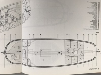

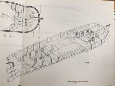

Con respecto a la cubierta inferior, en el kit, no existe ningun detalle de cabinas y bodegas. Sin embargo, en la Anatomia del Bounty estas son las imagenes que encontre
Por lo tanto, y para efectos de satisfaccion personal, trabajaremos en algo que se le parezca y eso sera tema de otra conversacion

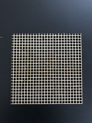

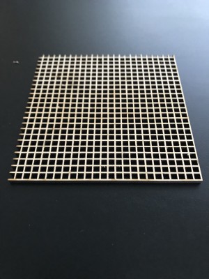

Quiero compartir con ustedes la idea que he tenido con respecto al enjaretado.........
Cualquier pedido que se tenga que hacer con respecto a cualquiera de las marcas, modelos, repuestos etc, de este hobby, debe hacerse a USA o Europa
Asi que pense en pedir a uno de mis arquitectos que me hiciera un planito de el enjaretado de 3x3 mm con 1 mm de separacion, y conseguir alguien que los cortara en laser.
El resultado realmente es muuuuuyyyy bueno Juzguen ustedes
Schrader

Re: Bounty AL por Schrader
Hola, Hellmuth:
¡¡¡Así, cualquiera...! Eso es jugar con ventaja...
Enhorabuena, te han quedado perfectos. Y, ya, teniendo el programa de corte, puedes hacer los que quieras muy facilmente. Hasta se los podrías vender a A.L. ( Es broma).
Verás como gana la cubierta.
Saludos cordiales.
Claudio J.
Saludos cordiales.
Claudio J.
En realidad si. Gracias por tus comentarios Claudio J. Es muy sencillo y el costo de 4 bloquecitos de 10x10 es como de 10Euros que es en realidad bastante aceptable.
Schrader
