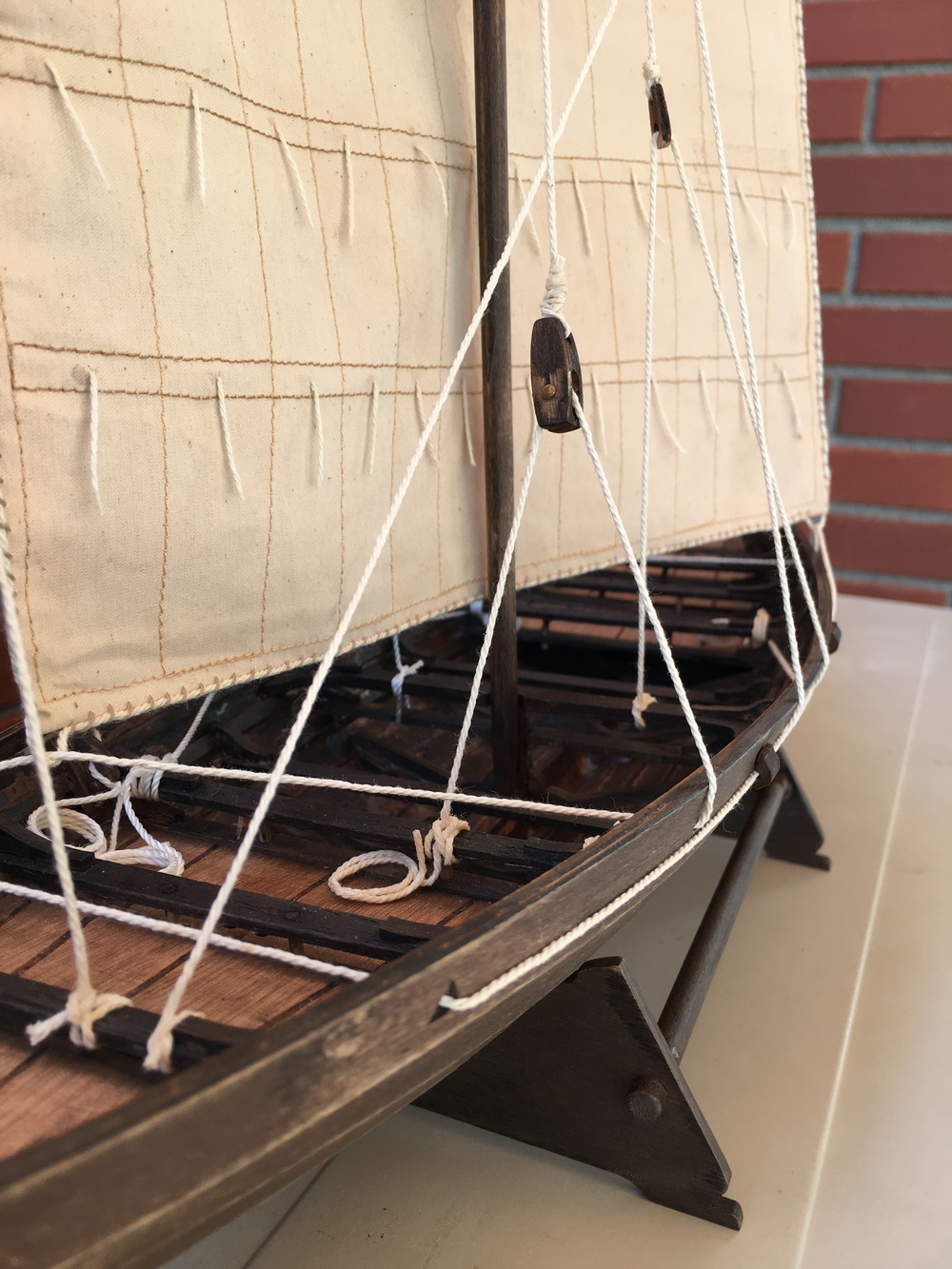

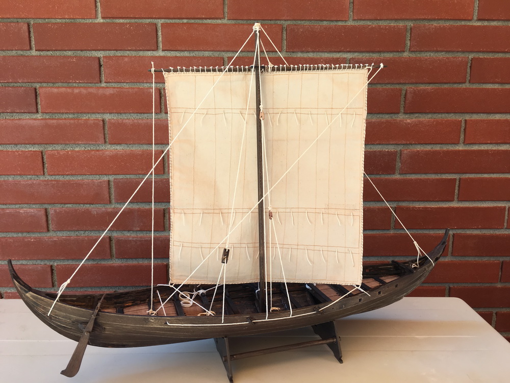

Pues pongo aqui mismo unas fotos del Roar Ege, para no abrir otro hilo. Al final repasé con lija fina todo el casco, para que no estuviera tan oscuro. La jarcia, como casi siempre, está medio improvisada, pues yo no soy capaz de ver por donde van las cuerdas en el dibujo.
Ahora ya está acabado, y empiezo a tener problemas de ubicación, jeje. Además me acaba de llegar el Adriana, para seguir entretenido.

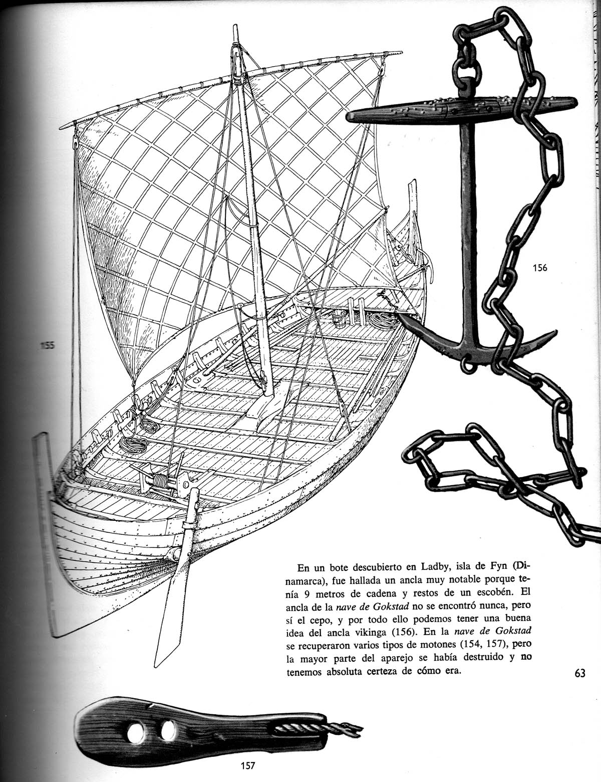

Hola Ángel , ha mejorado un montón. Es una pena que tus planos no expliquen bien el aparejo .
Te pongo un dibujo orientativo de un barco de tamaño semejante.
Yo haría lo siguiente: Oscurecer los hilos a pincel con café o anilina porque están muy blancos, los originales serían bastante oscuros, entre marrón y negro. Puede librarse el que cose la vela al palo y los rizos.
Las escotas se hacían de pelo de cola de caballo. Los otros cabos de esparto impregnado en aceite.
Y te falta el beitass ( tangón) que es el palo que va a la parte anterior de la vela desde el interior de la amurada . Es característico del aparejo vikingo y es imprescindible para ceñir ( ir contra el viento).

En cuanto al palo que falta, ya sabes que en este kit ni se menciona. De hacerlo tendría que ser por mi cuenta. Estudiaré la posibilidad con ese fantástico dibujo que has puesto.

Si quieres poner el beitass necesitas un palito de 4 ó 5 mm. de diámetro .

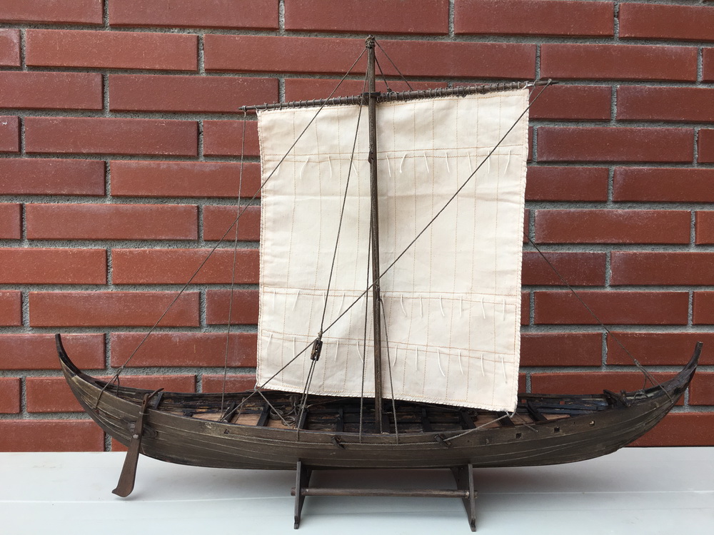

Siguiendo los consejos de Leopoldo, he teñido todos los hilos con betún de judea diluído con disolvente.

El cambio es notable.
Enhorabuena, ha quedado auténtico

Te ha quedado muy bien… te felicito.
Un abrazo Liberto

Falta el tangón que dice Leopoldo.
En el dibujo se muestra y no es nada difícil hacerlo.
