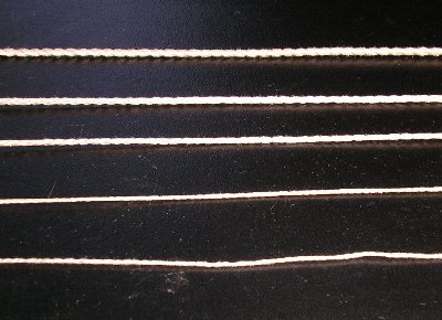

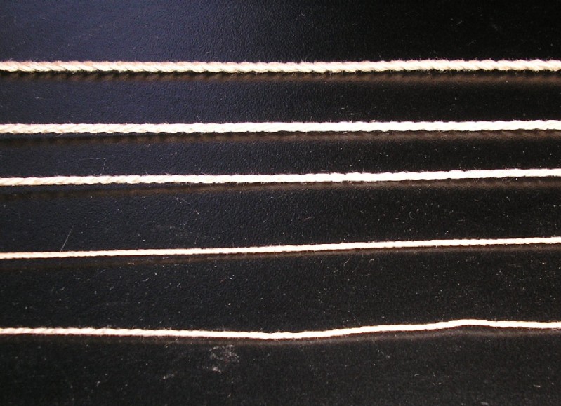

He hecho algunas pruebas.
Pongo fotos de los resultados que en principio no quedan del todo mal, pero tampoco me satisfacen plenamente.
Javy, he estado pensando en tu sugerencia sobre si el el eje del carrito debería girar, he estado mirando otras maquinitas publicadas en esta web y he llegado a la conclusión de que mi planteamiento es erróneo, que tú tienes razón y en definitiva que el susodicho eje debe girar libremente.
Como el arreglo es muy sencillo lo voy a poner en práctica y volver a hacer probaturas.
Entre tanto ahí van las fotos.
De abajo arriba.- hilo base: hilo de crochet del 50 algodon 100%
<br />Colchado de 2 hilos
<br />Colchado de tres hilos
<br />Colchado de cuatro hilos
<br />Colchado de cuatro cordones de 2 hilos
Colchado de 2 hilos

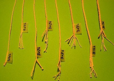

a la izquierda, colchado de dos hilos del 50 100% algodon.
<br />En el centro colchado con tres cordones de 2 hilos
<br />A la derecha, colchado con tres cabos de tres cordones de dos hilos (18 hilos en total)

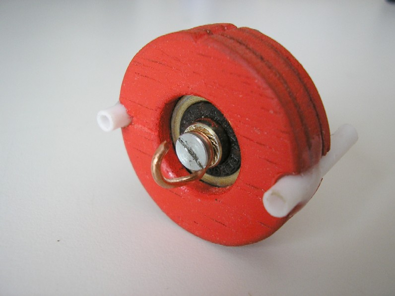

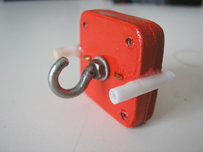

Hice un primer arreglo poniendo al carrito un cáncamo de giro libre, pero al tener mucho roce con el taladro en la madera, giraba a "golpes"; mejoró en colchado pero me dejaba al final un 15% mas ó menos descolchado.
Así que me he hecho otro carrito nuevo con una rueda provista de cojinete. Pongo fotos de ambos arreglos y una de una muestra final de colchado.
Edito.: Bueno, perece que se ha resuelto el problema del orden de los adjuntos. Me pasé de listo y ahora me salieros al reves.
El carrito modificado: El cáncamo solo gira cuando la torsión es muy fuerte. Se dispara y cuando la torsión disminuye, se para.
<br />NO SIRVE.
NO SIRVE.

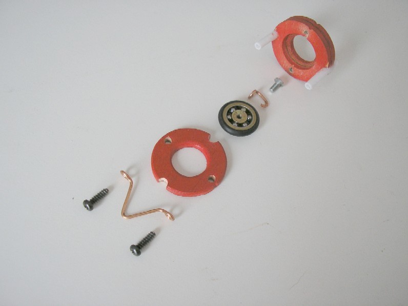

El despiece del nuevo carrito. La pieza mas importante, la rueda/cojinete: pertenecía a una mampara de baño y gira como una seda; el resto, lo que se ve. Solo falta montar el conjunto.

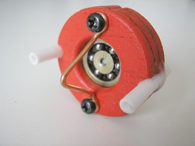

Vista del carrito montado. En el centro, la rueda/cojinete con el gancho de colchar

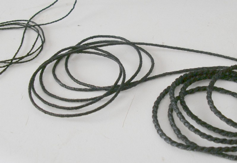

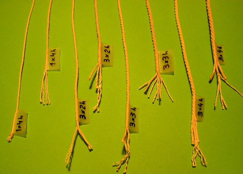

Y dos fotos más.
La segunda es una muestra del colchado.
El hilo es de crochet 100% algodón y las etiquetas indican el nº de cordones x el nº de hilos de cada cordón.
Los diámetros son, de izquierada a derecha:
1,1 mm, 1,45 mm, 1,6 mm; 1,95 mm; 2,1 mm; 2,5 mm; 2,3 mm y 2,8 mm.
De izquierda a derecha:
<br />1, 3, 5 y 7 hilo crochet del nº 8
<br />2, 4, 6 y 8 hilo del nº 5
Vista posterior: Se puede ver el cojinete y el arco para enganchar el contrapeso.
