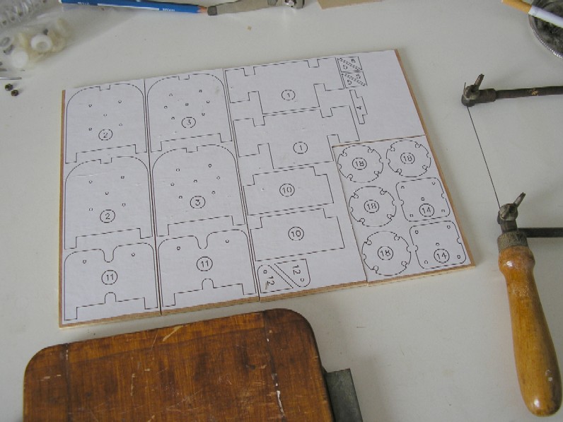

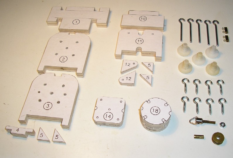

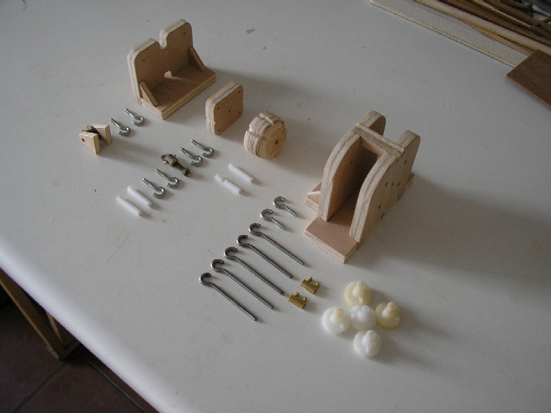

El plano de las piezas sobre una tablero de contrachapado de 4 mm.
<br />Las piezas repetidas son para dar el grueso de 8 mm.

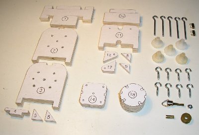

Las piezas recortadas junto al resto de los componentes.
Las piezas premontadas, sin encolar.

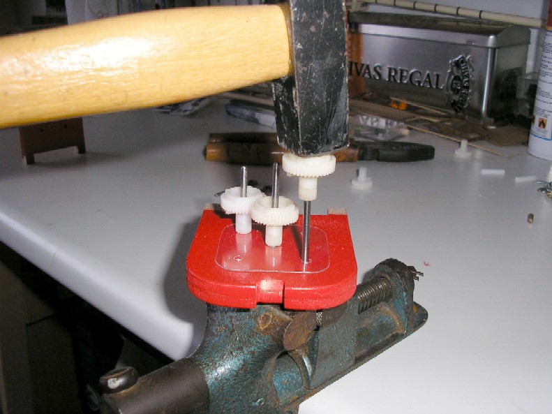

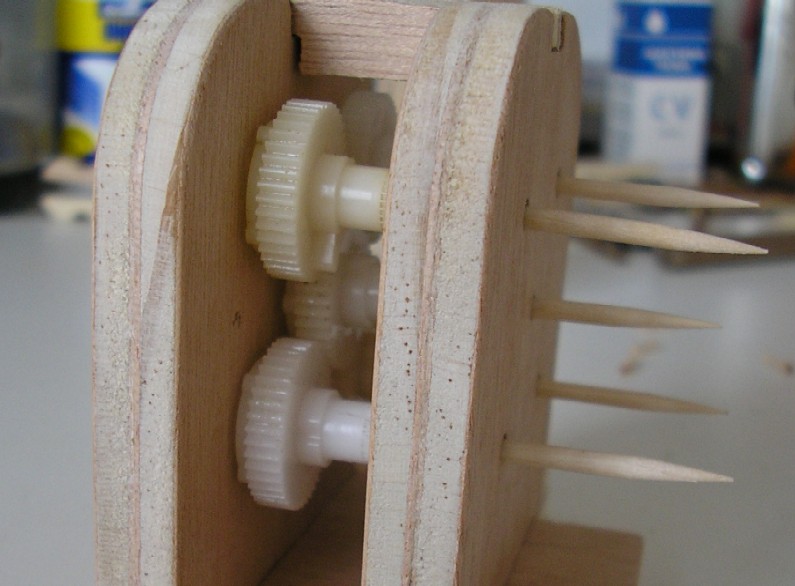

Colocación de los engranajes.
<br />Encajan a presión en los ejes así que entran a golpe de martillo. Precaución: cuidar de no estropear los dientes al llegar al final.
Los engranajes premontados con palillos de dientes para probar el giro correcto. La prueba fué satisfactoria.

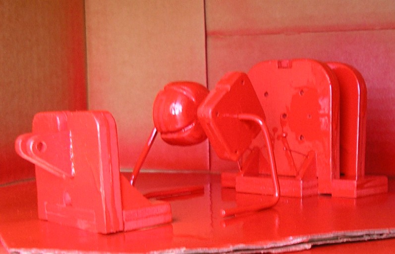

El pintado lo hice colocando las piezas premontadas (de esta forma no se pintan las partes a encolar), sin encolar en una caja de cartón y con un bote de spray.

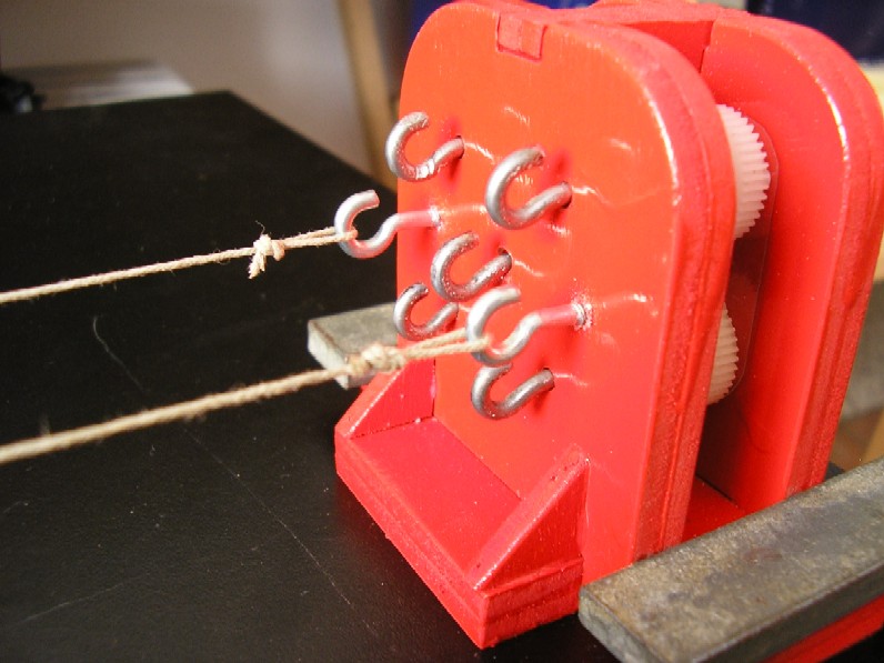

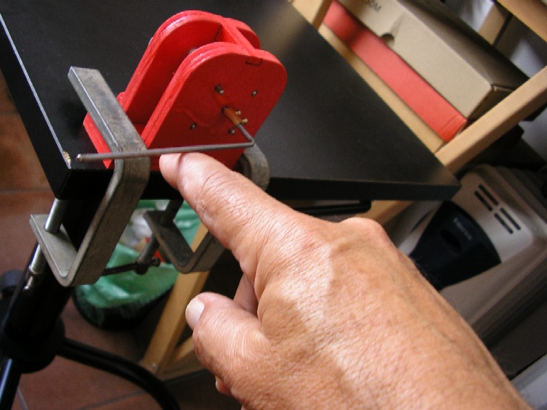

La maquinita principal: vista posterior.
<br />En esta foto aparece la maquinita con la manivela para accionamiento manual acoplada mediante una ficha de empalme electrico.

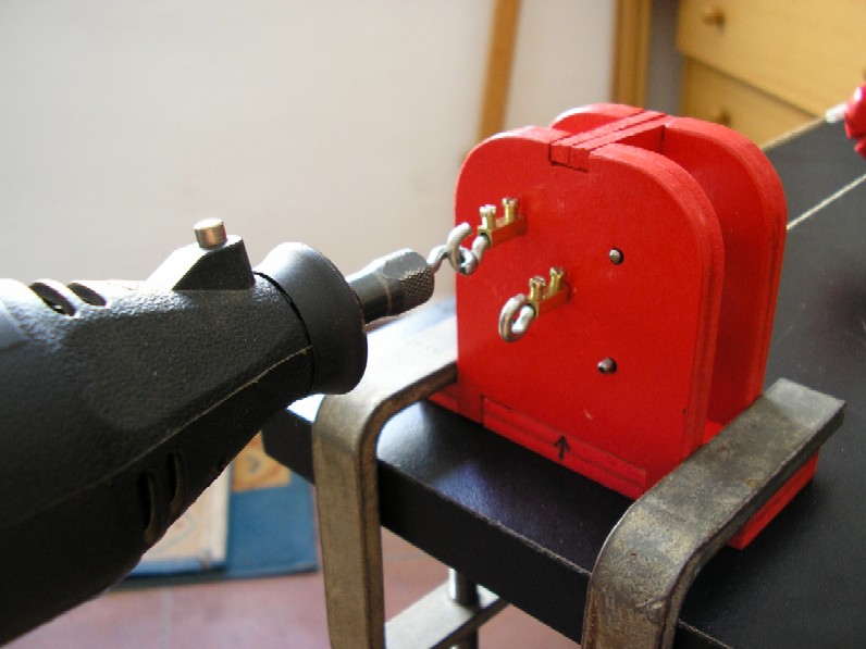

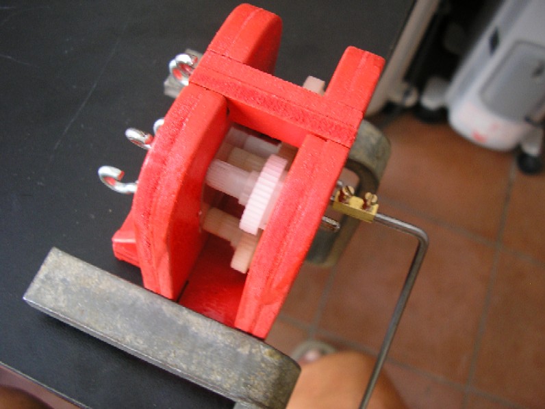

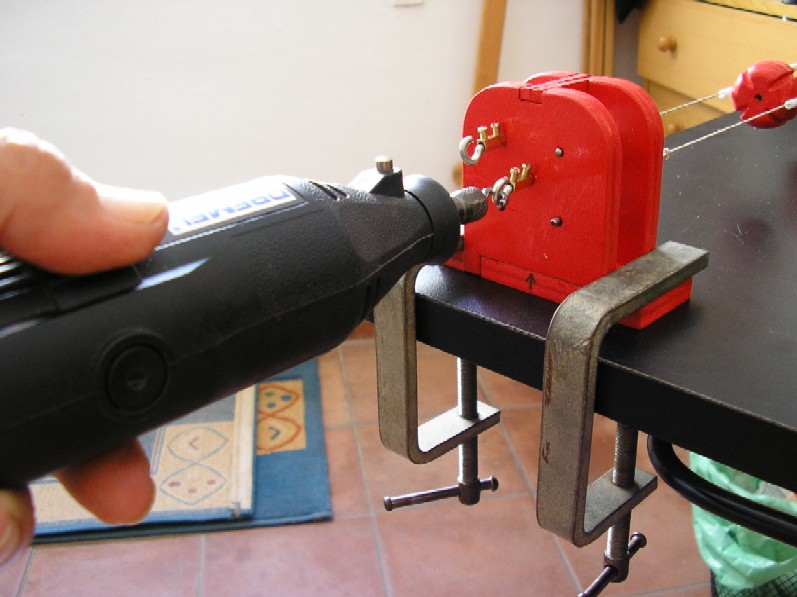

<br />Dos cáncamos acoplados al eje central y al satélite superior izquierdo. Otro cancamo acoplado al minitaladro.
<br />El minitaladro aplicado al eje central hace girar a los satélites en sentido contrahorario.
Maquinita principal: vista posterior.
<br />El minitaladro acoplado a un satélite.
<br />Los cuatro giran en sentido horario.

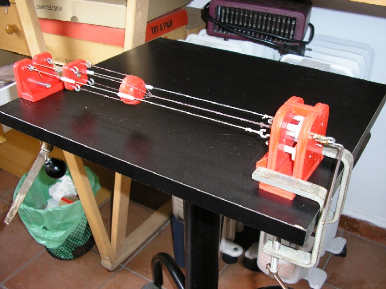

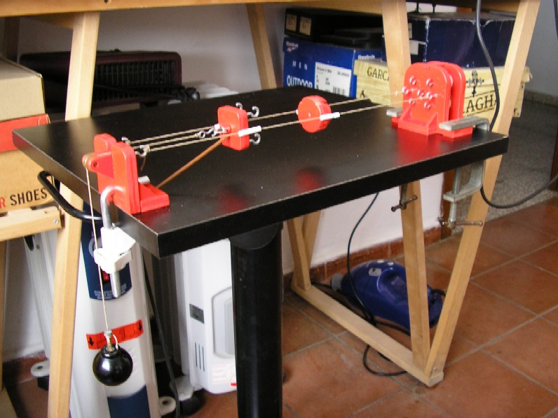

Una vista del conjunto montado sobre una mesita porta-TV para que se pueda ver con facilidad.
<br />El palito que se ve entre el carrito y el anclaje es solo para separar el uno del otro a fin de que se aprecie mejor en la foto. No tiene sentido para el funcio

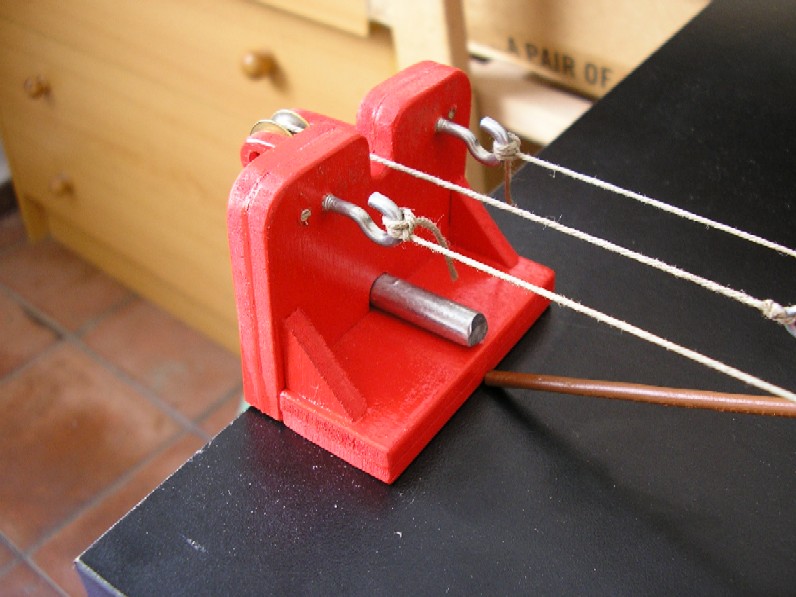

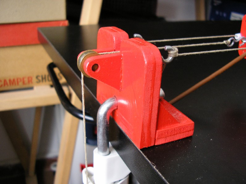

La pieza de anclaje: vista posterior.
<br />Se puede ver la disposición de la polea para el contrapeso y el gato de fijación.
La pieza de anclaje: vista anterior.
<br />En los dos cáncamos se ven los cordones guía atados con simples ballestrinques.

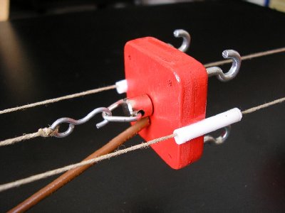

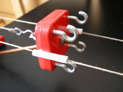

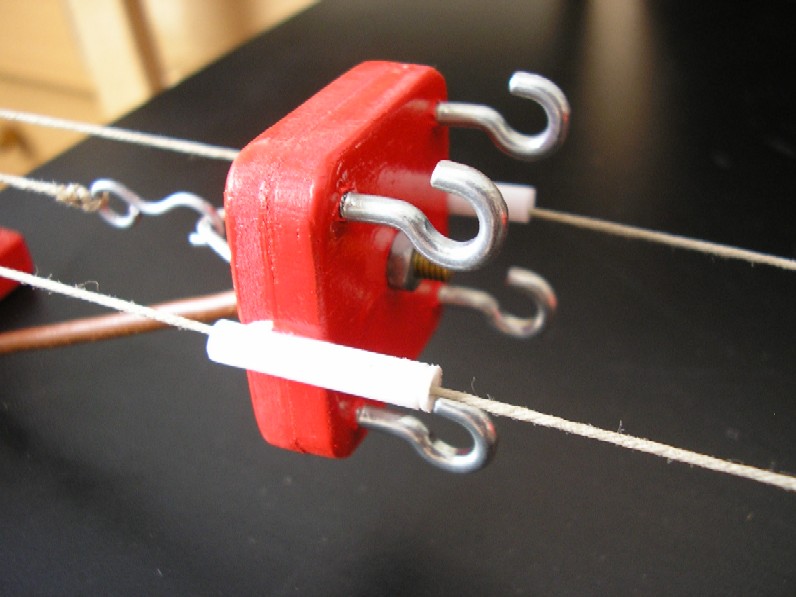

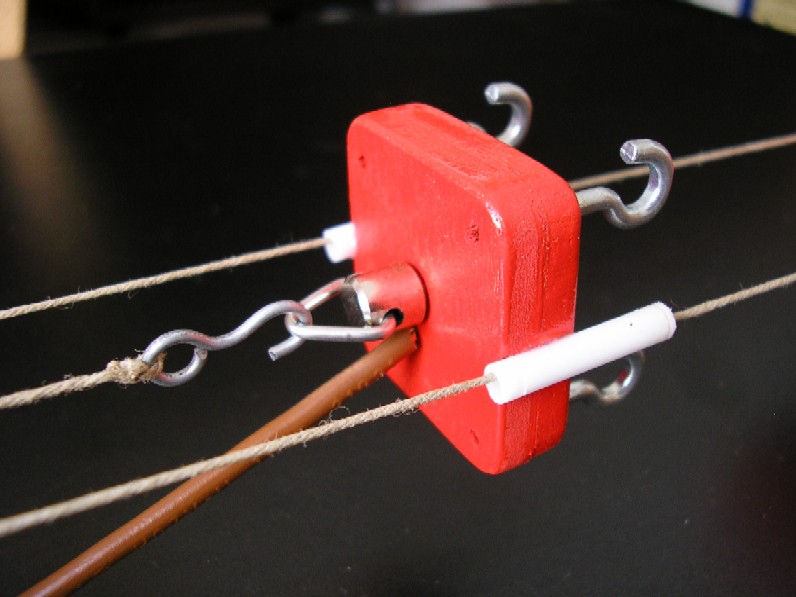

El carrito: vista anterior.
<br />Se pueden ver los cuatro cáncamos para los cordones a colchar y la guias de deslizamiento (simples trocitos de un palito de &quot;Chupa-chups&quot;)
Se pueden ver los cuatro cáncamos para los cordones a colchar y la guias de deslizamiento (simples trocitos de un palito de "Chupa-chups")

El carrito: vista posterior.
<br />Para sujetar el cabo del contrapeso, un tornillo de tapón de lavabo y un ganchito de alambre galvanizado.

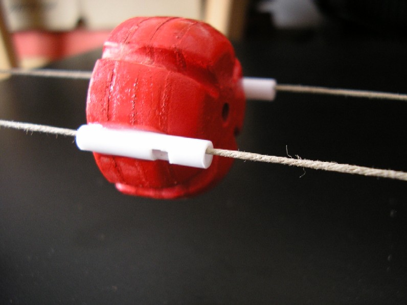

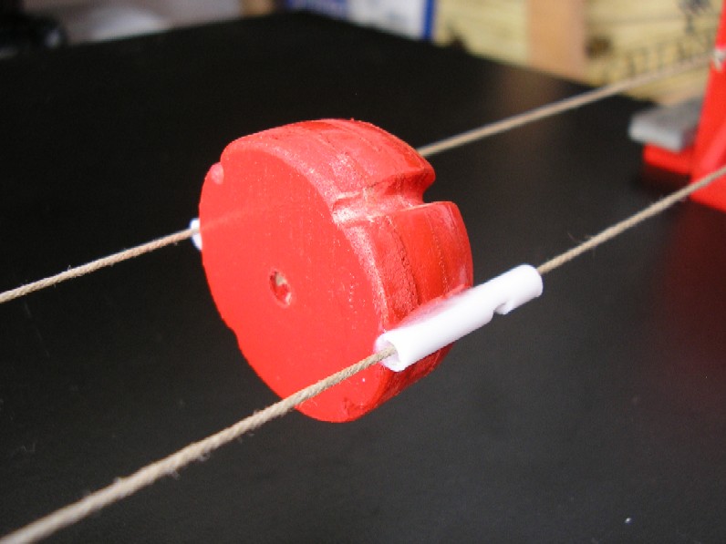

El galapo: vista posterior.
<br />Los tubitos de guia y nada mas que señalar.
El galapo: vista anterior.
<br />Compuesto por cuatro piezas de 4 mm. y conformado sobre el taladro grande y con el disco de lija en el minitaladro.
<br />Se ven las canaladuras para separar los cordones a colchar.

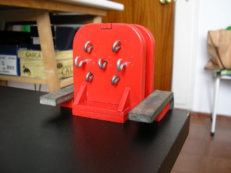

La maquinita principal: vista anterior.
<br />En los cáncamos extremos se ven los cabos guia para las piezas deslizantes. Tambien se pueden ver los gatos de fijación.
El conjunto montado y funcionando.
<br />En este caso, como el cabo es muy corto la opción escogida es manual.
<br />Para cabos de longitudes grandes será mejor utilizar el minitaladro.

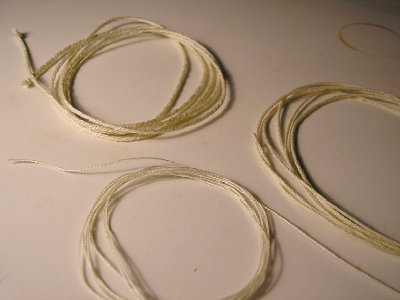

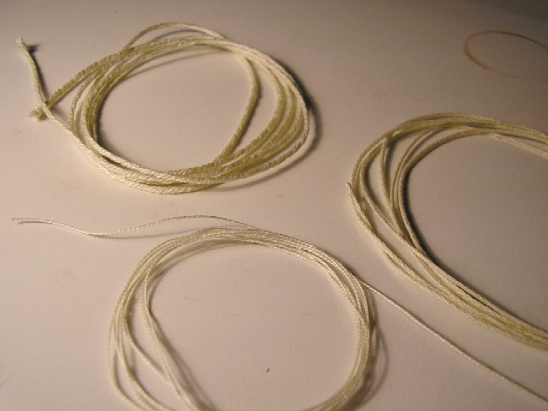

Primera prueba... regulín
Mensaje por cincodedos »
Una foto de la primera prueba.
La maquinita va bien, peeeero, es preciso que los hilos sean de la misma longitud para que la tensión sea la misma en todos por igual.
En la foto se aprecian las irregularidades del colchado debido a este fallo.
En la parte inferior el hilo de mercería utilizado.
<br />A la derecha un colchado con cuatro hilos y arriba un cabo colchado con cuatro cordones de dos hilos cada uno.
