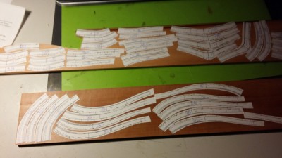

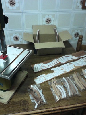

Estoy haciendo las cuadernas, la verdad es que me esta costando un poco mas de lo que podría pensar.
El método a seguir para ello es el indicado por el gran modelista Adrian Sorolla en su trabajo "Introducción al modelísmo de arsenal" que se puede ver en este foro.
Por mi parte no puedo aportar nada nuevo.
Pongo unas fotos simplemente por adornar los comentarios.
saludos:
Edorta.

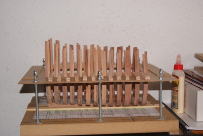

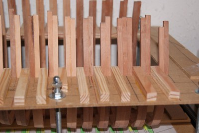

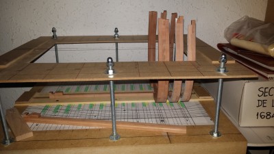

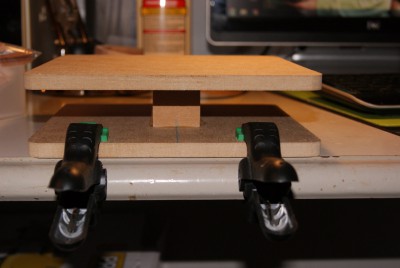

Hola a todos:

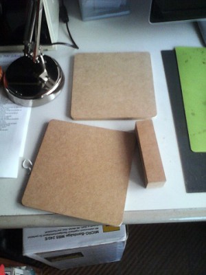

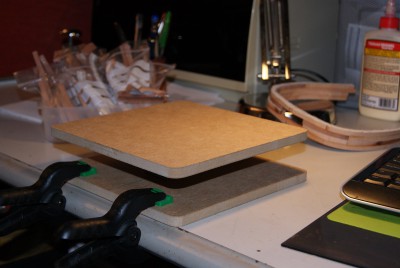

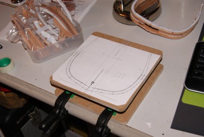

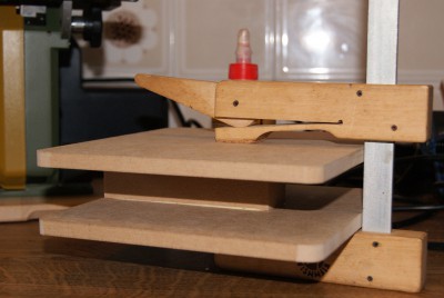

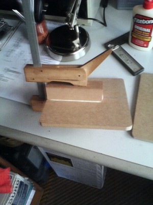

Estoy haciendo las cuadernas, y para ello he construido una mesita que me esta
facilitando el trabajo, sus dimensiones varían dependiendo del tamaño de las cuadernas.
La podéis ver en las fotos que adjunto.
esta hecha de 3 piezas de DM
sobre esta mesita pego con celo la fotocopia de la cuaderna
saludos:
Edorta.

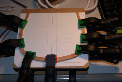

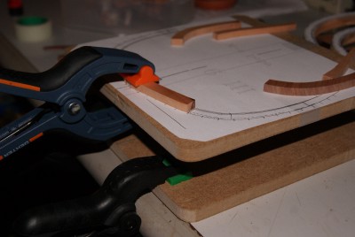

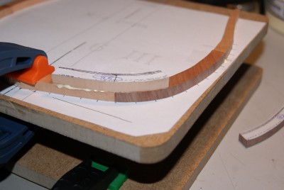

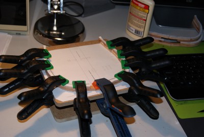

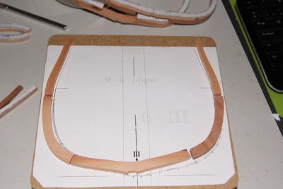

Hola a todos:
En las siguientes fotos, muestro como realizo la cuaderna con
la mesita que habéis visto antes.
No pretendo enseñar como se hace una cuaderna, simplemente
quiero mostrar la utilidad de la mesita al tener espacio para rodear
con pinzas la cuaderna encolandose.

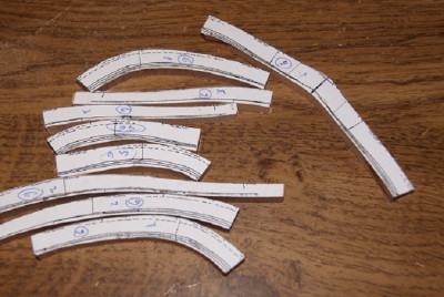

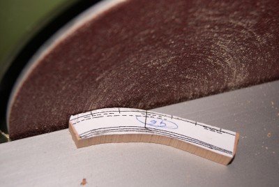

recorto todos los trozos de la cuaderna y por la parte de afuera ( exterior de la misma ) los rectifico con la lijadora ajustando a las rayas del dibujo
por el interior no le ajusto mucho el recorte

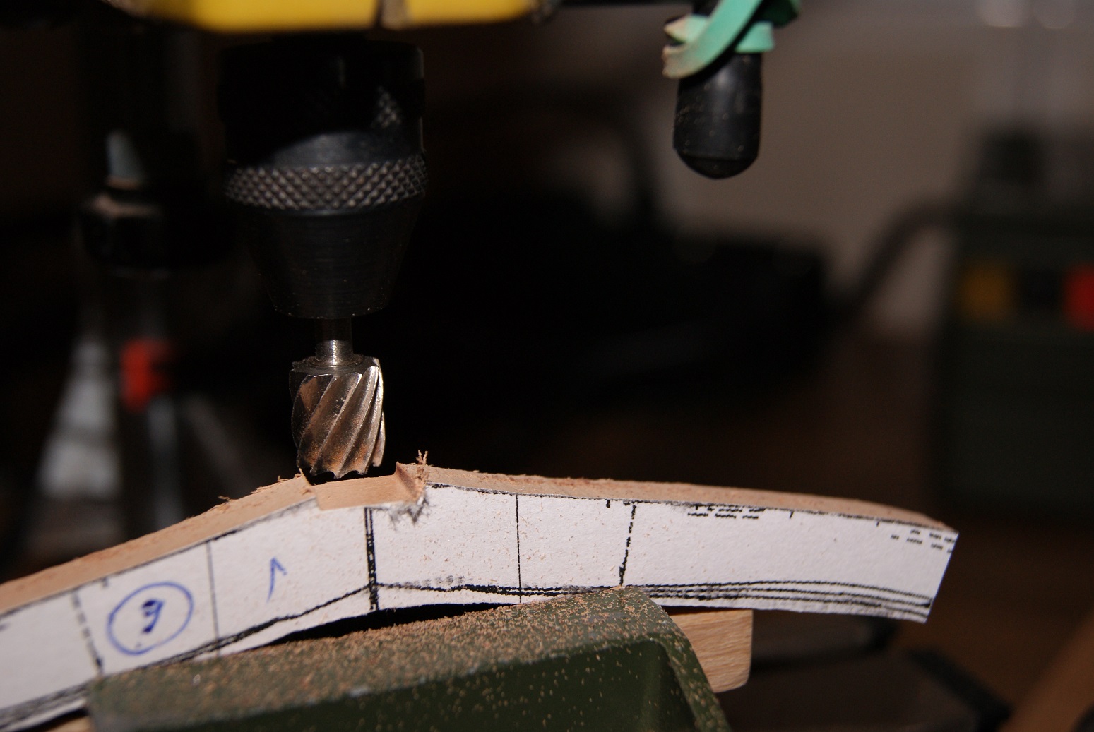

la ranura de la varenga la hago con la fresa
presento sobre el dibujo
empiezo por la varenga ( el papel pegado a la madera por debajo ) y ajusto el exterior. <br />Al ser de dos pisos la mesita, se pueden poner todas las pinzas que se quiera.
voy pegando 1ª y 3ª ligazón ajustandolo tambien al borde exterior del dibujo
seguido,  coloco ajustando por el exterior los genoles y 2ª ligazón

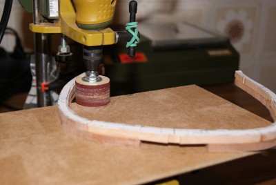

el exterior esta terminado por el ajuste realizado, solo queda rectificar por el interior de la cuaderna con la lija de tambor.
aquí se ve como se ajusta por el exterior
saludos:
Edorta.

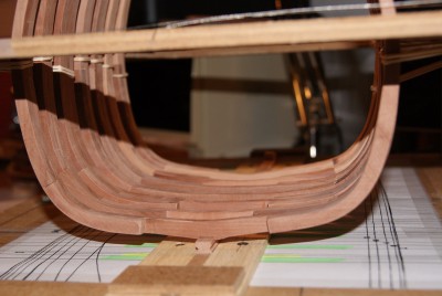

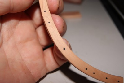

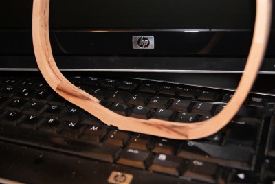

Hola a todos:

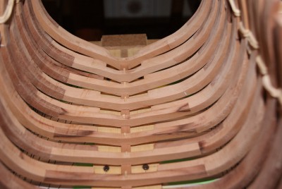

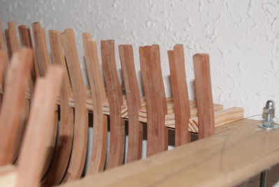

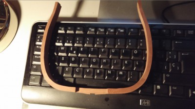

Adjunto unas fotos de como va el trabajo, de momento estoy contento,
luego veremos a la hora de montarlo todo si no hay desalineaciones importantes.
Quería preguntar para tenerlo presente en el futuro si ¿hay que tener en cuenta los diferentes tonos de la madera, a la hora de hacer diferentes piezas que luego van unidas entre si ?.( Por ejemplo la cuaderna de la foto, unión entre varenga y ligazones ), o por el contrario le da cierta vistosidad.
Comentar también que una de las cuadernas que me quedo mal posicionada al encolarla, ( pegada con TITEBOND )
la metí en el microondas 30 segundos mas o menos y se desencoló fácilmente sin ningún desperfecto,
( esto no es nuevo, lo leí en algún foro ).
saludos:
Edorta.

edorta escribió:Hola a todos:
Es bueno que tenga una diferencia en los tonos, para que se note el trabajo realizado en la cuaderna, y que no parezca que sea toda una misma pieza.
Si los tonos de madera son muy contrastante, puede chocar un poco a la vista. Se suelen sacar las piezas del mismo lote de madera para evitar mucha distorsión (y teniendo esos cuidados hay maderas que cambian la tonalidad)
Tendría cuidado con la orientación de las vetas, hay una foto que muestra las vetas no corren a lo largo de la pieza, en un barco de verdad debilitaría la estructura.
Sobre la cola un truco es usar cola negra o cartulina para simular el calafateado y resaltar las distintas piezas de las cuadernas. Pero para hacer algo así, haría una cuaderna sin calafateo y otra con calafateo para probar cual queda mejor.
Y por último, no se si es defecto de la fotografía, se ven unas manchas oscuras en la ultima foto, como si la madera se hubiese quemado al lijar con el tambor, trataría de lijar a mano para quitar esas manchas.
Mucha suerte, te sigo en tu trabajo.

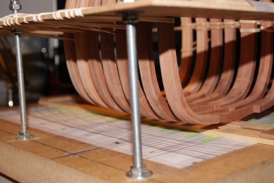

Hola a todos:
Muestro fotos de un pequeño avance en la sección.
saludos:
Edorta.

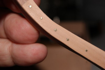

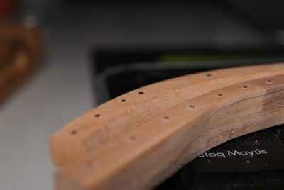

Tengo una duda que quiero consultar con vosotros modelistas.
En las cuadernas de la Belle, tanto en planos como en las fotos
de la mayoría de las magnificas maquetas que se pueden ver en
los foros, no llevan representados los pernos de coronamentar.
En algunos sitios estos pernos se hacen con listoncitos
cuadrados de ébano, en otros con alambre de latón.
En una cuaderna que he deshecado por romperse, he probado con
los dos métodos para ver que resultado me gustaba más ( pongo fotos
de la prueba), y para mi que las opciones serían:
1º No poner los pernos.
2º Hacerlos con alambre ( sobresaliendo un poco los extremos como si fueran cabezas).
3º Ponerlos con listoncillos de ébano.
Tendré en cuenta vuestras opiniones antes de tomar una decisión.
vista si pernos
vista si pernos
saludos:
