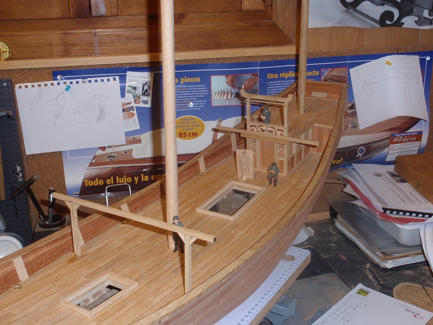

El barco muy bien. La idea del abanico estupenda.
El euro (foto de la pala del timón) ¿se ha revalorizado?.

Miguel Ángel: la tablazón a lo burro, sin ningún miramiento, luego le voy a colocar encima los trancaniles y no se va a ver. :?
Ferrar: el euro de oro es una moneda de chocolate gigante de mi hijo. Me pareció gracioso colocarla ahí para la foto. :wink:

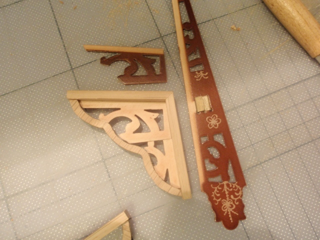

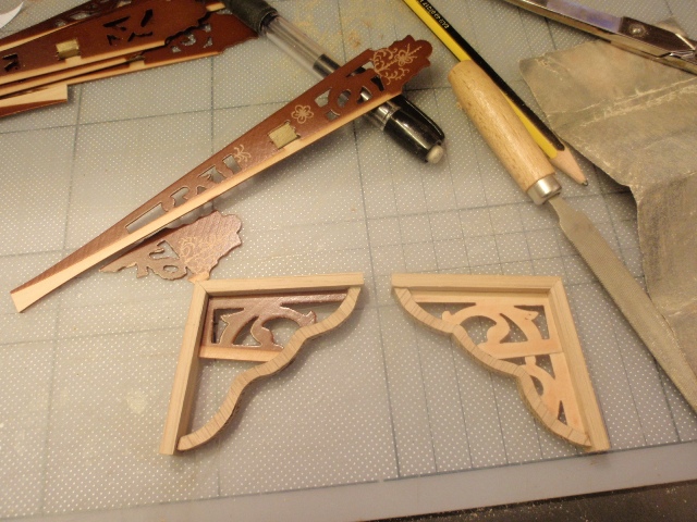

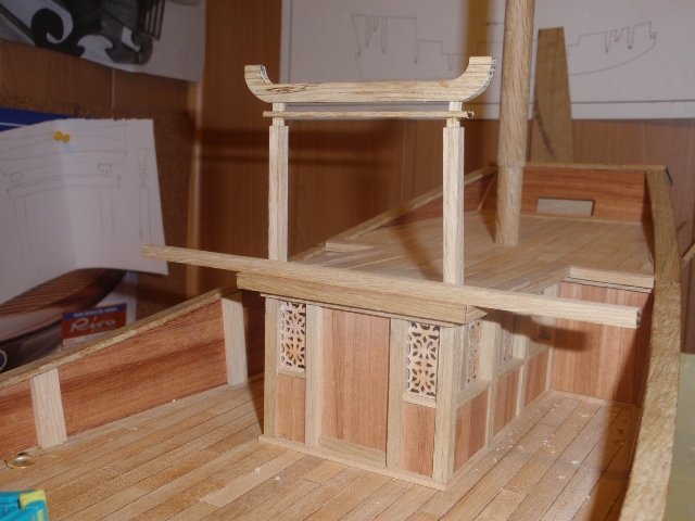

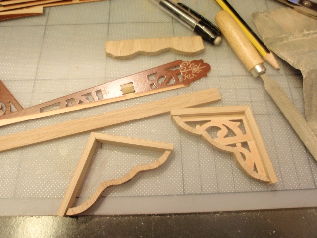

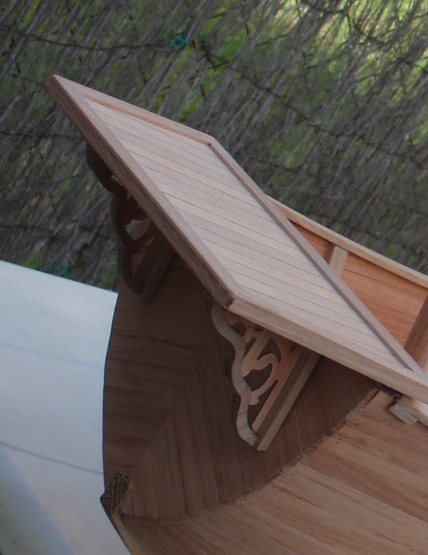

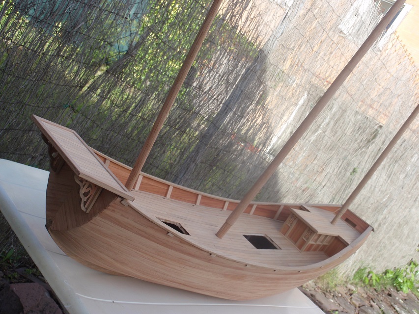

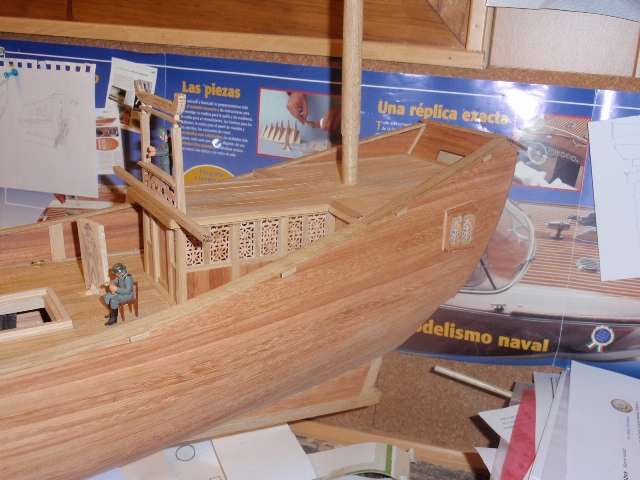

En la parte de proa muchos juncos llevan una plataforma que imagino que se utilizaría en la carga y descarga. Vuelvo a aprovechar el calado industrial de un abanico (barato de los chinos, Llaut) para la ornamentación.
Sobre estas escuadras (roble) se apoyará la plataforma.
Vista ya colocada.
Vista ya colocada.

Muy bonito el junco.Te está quedando de maravilla.Esa plataforma de proa va así ? ¿ladeada a babor?¿sería mas para descargar en plan tobogán?.Te sigo.
Un saludo.Antón.

Antón, habrá salido la foto engañosa, no va ladeada. A ver si pongo otra foto donde se vea mejor.

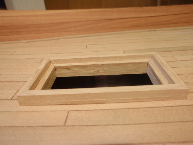

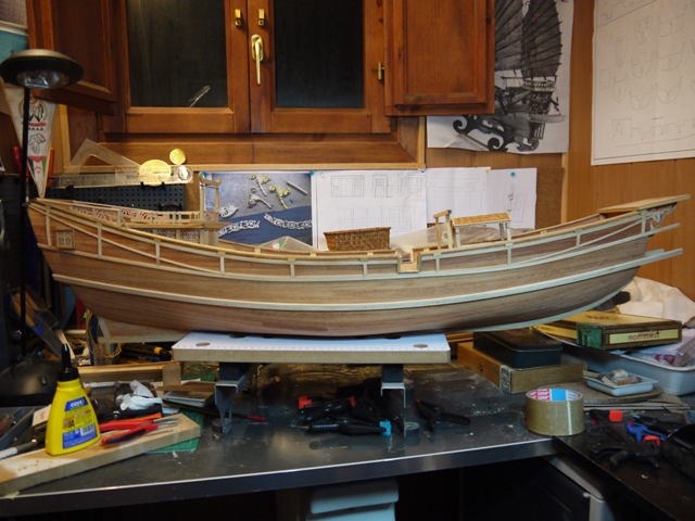

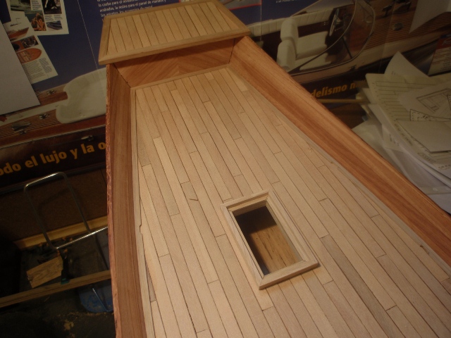

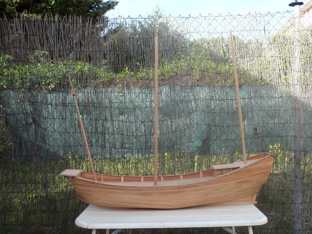

Con la fresadora preparo los marcos de las bodegas.

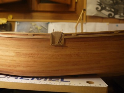

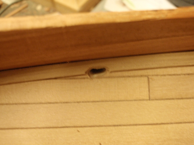

Coloco los trancaniles (en roble). Para hacer los imbornales he pensado en hacerlos "internos". Practico unos orificios ovalados que me quedan bastante chapuceros. No se me ocurre modo de dejarlos de una manera apañada. Tendré que hacerles unos cercos metálicos.

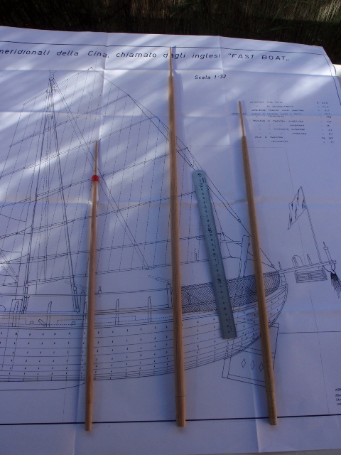

Tengo un torno Proxxon muy sencillo y no me daba para tornear los palos. Un excelente forero, Juan (Alcazaba) se ofreció amablemente a hacérmelos. Han viajado 2000 km. De aquí salieron cuadrados y regresaron perfectamente torneados (me consta que como el torno le daba problemas hizo parte del trabajo a mano). Le expreso públicamente mi más sincero agradecimiento.
Por otra parte voy preparando las tapas de regala con roble de 2mm. En vez de curvar un listón he preferido cortar de un tablero con la curva ya dibujada.
Los palos únicamente presentados para la foto, así como la plataforma delantera. Se apoya en dos escuadras que, como ya comenté, también llevan trozos de abanico.
Prueba para hacer los imbornales. No me convence.
Esos cuadradillos, aparte de ornamentación, servirán de tope de las tapas de regala.
Vista general, los palos sólo presentados.
Eslora de más de 1 metro. Alzada, de unos 85 cm.

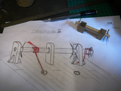

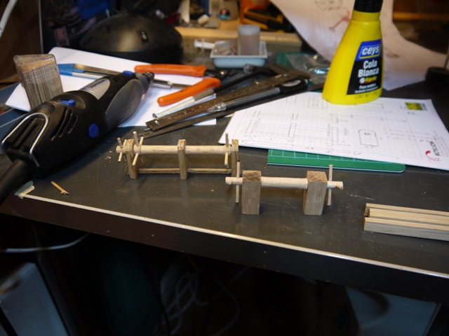

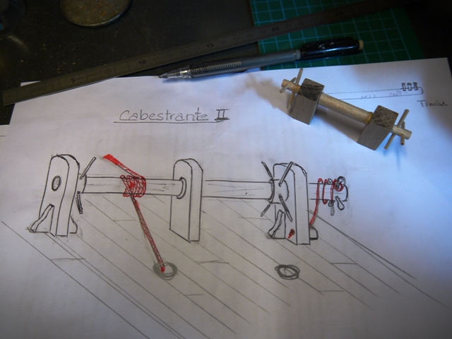

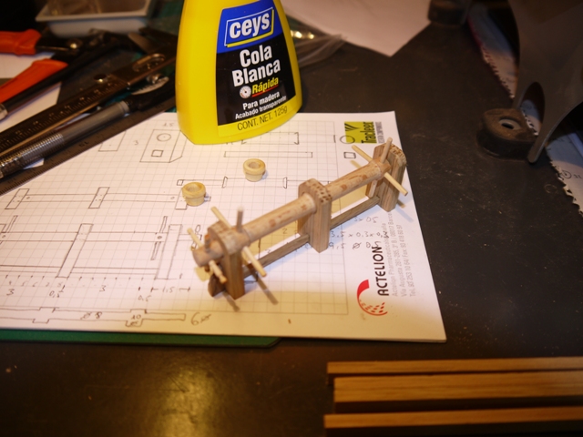

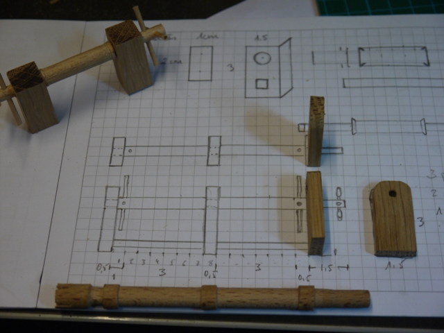

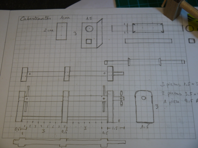

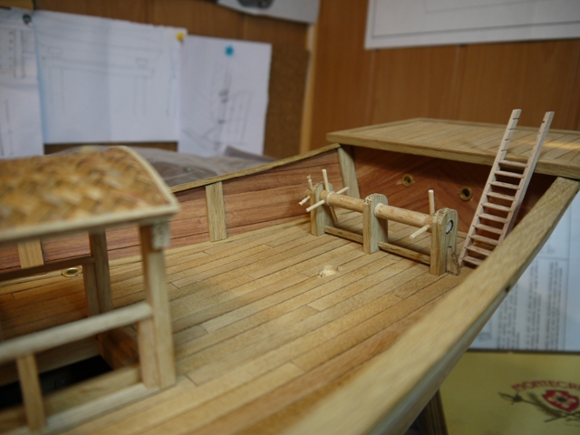

Tanto para recoger las anclas como para izar las velas del palo mayor voy a fabricar unos cabestrantes.
También le meto mano al cobertizo que protege una de las bodegas, a unos portones que le voy a practicar en las bordas y a la tablazón que cerrará la otra bodega.
Hice un primer cabestrante que me resulta muy simple. Diseño un segundo modelo.
Despiece.
Despiece.
Construcción.
Construcción.
Creo que no hay comparación.

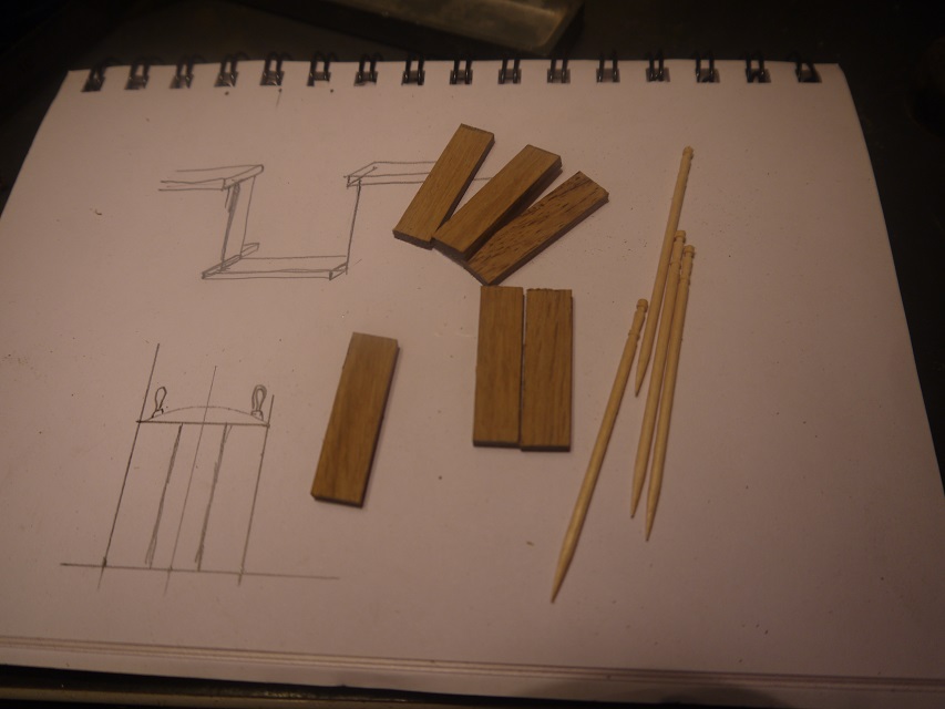

Las portas de las bordas. Con roble y palillos de dientes.
Así quedarán.
Así quedarán.

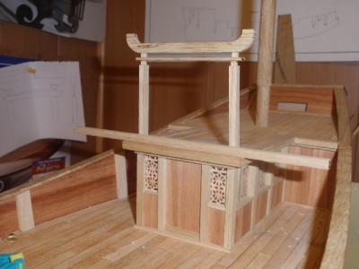

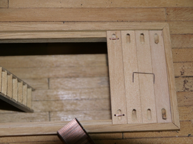

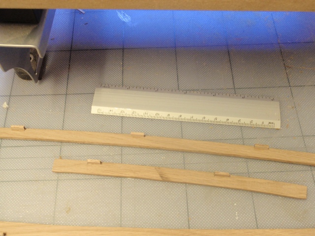

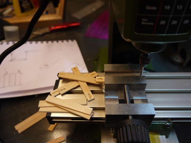

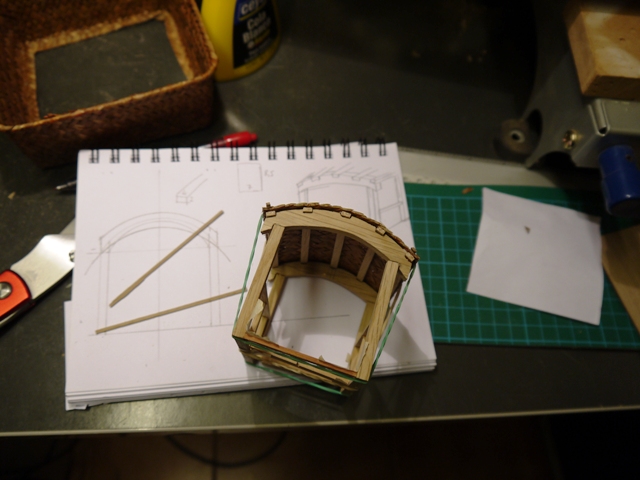

Para las tablas de la bodega, con la fresadora les doy forma y con unas grapas simulo los asideros.

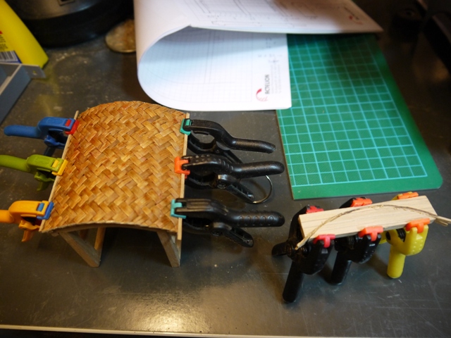

El cobertizo lo hago con listones de roble y el techo con un trozo de un bol trenzado del chino.
Cabestrante y cobertizo presentados sobre la cubierta.

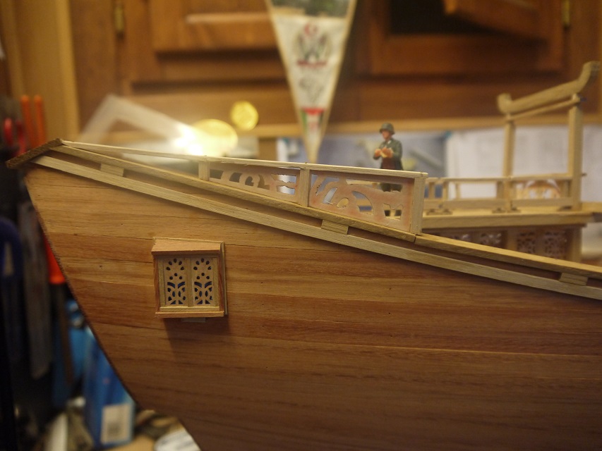

Con roble voy haciendo aquellas piezas de junco sobre las que se apoyarían las velas. En estos barcos no se recogía el velamen sobre las vergas, sino que se arriaba.
También voy haciendo la zona del castillo de popa. Intenté hacer las barandillas con algún tipo de red (de esas de guardar ajos, cebollas...) pero no conseguí darle la tensión deseada, así que de nuevo echo mano de trozos de abanico.

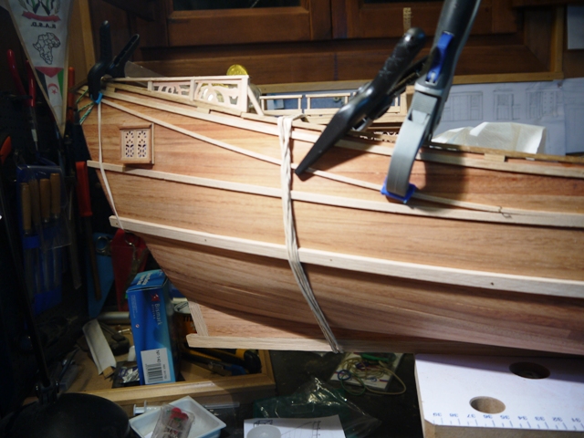

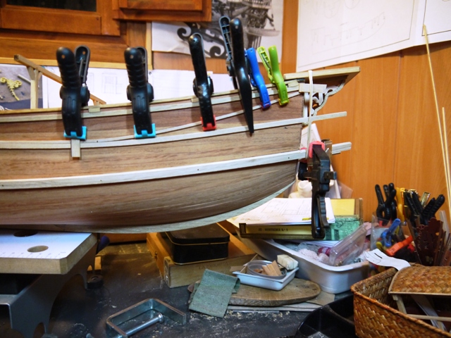

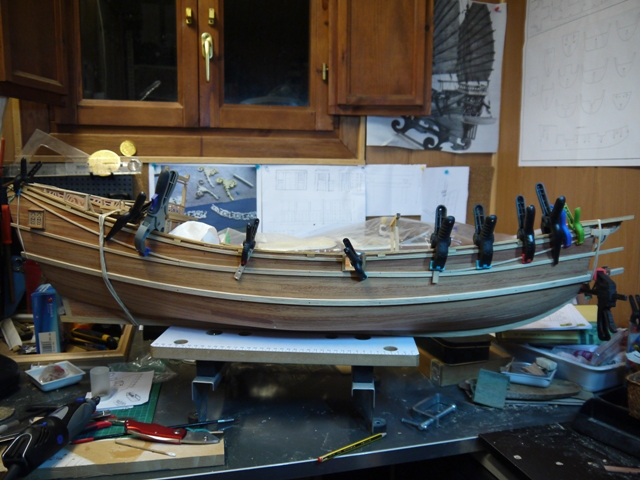

Colocación de cintones. Como todo en este barco, una suma de consulta de planos, de fotografías en internet más estética. El cintón inferior más grueso y los superiores siguiendo la forma de la cubierta excepto a proa y popa donde se van elevando. Madera de roble.
