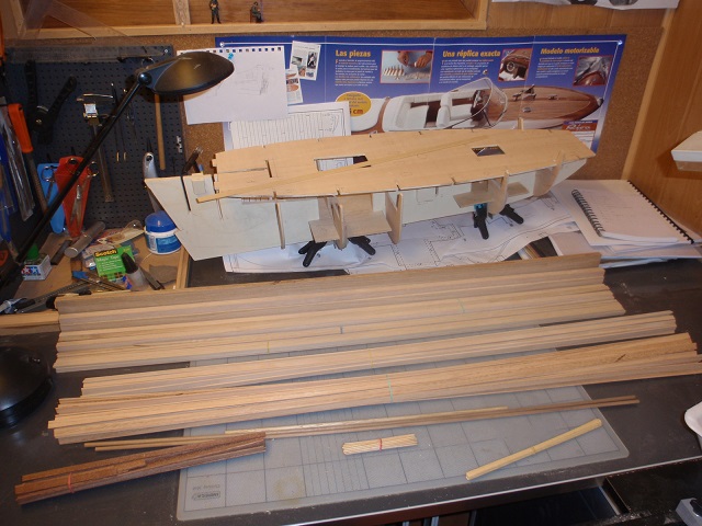

Para su construcción me he hecho con una buena cantidad de maderas:
- Tracas de pachyloba de 10x2mm para las tracas de forro
- Tracas de marfim de 8x2mm para forrar la cubierta
- Planchas y listones de roble americano para los detalles
- Ocumen de 10mm, 5mm y 3mm para quilla, cuadernas, etc.

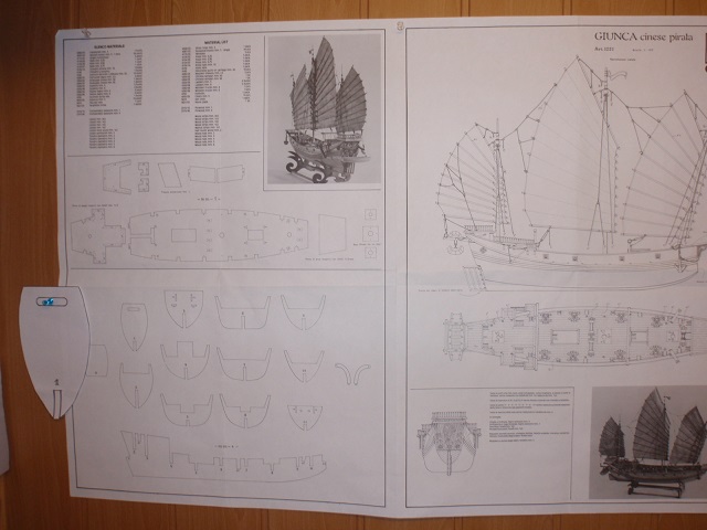

Plano de Amati. Observad el cambio de tamaño en la cuaderna nº 1.

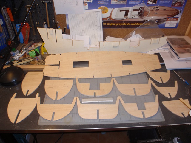

Cuadernas, falsa quilla y cubierta cortadas en ocumen.

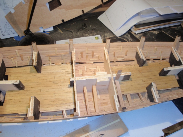

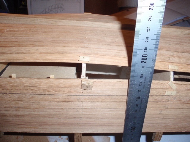

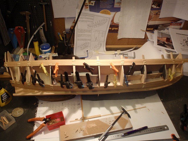

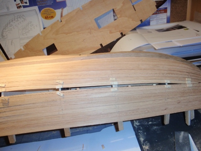

Comienzo el forrado. Gran fallo, al haber ampliado la escala debería haberle metido más cuadernas porque a 1:35 la separación entre ellas es excesiva y los listones del forro se desalinean. Lo voy solucionando pegándoles listoncillos por dentro.

Esta es la propuesta de Amati, que no me acababa de convencer.

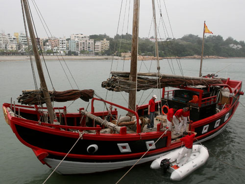

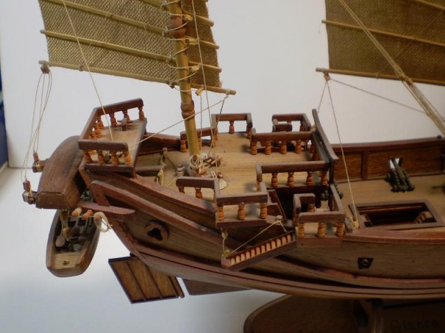

El "Princesa Taiping", una reconstrucción real de la que saqué varias ideas.

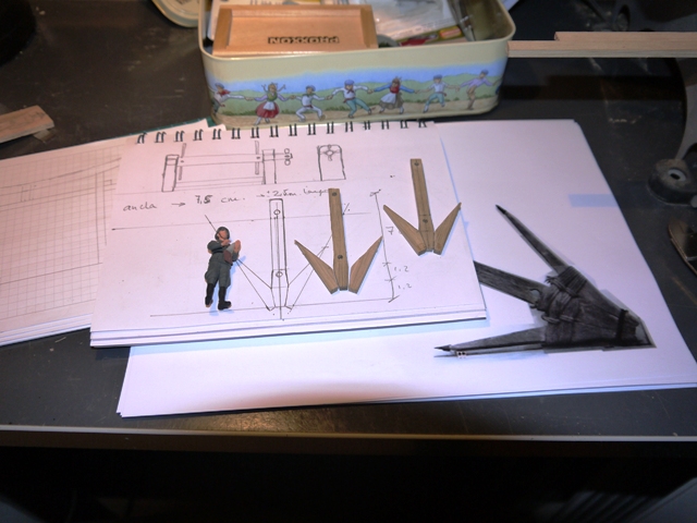

El ancla.
El ancla.

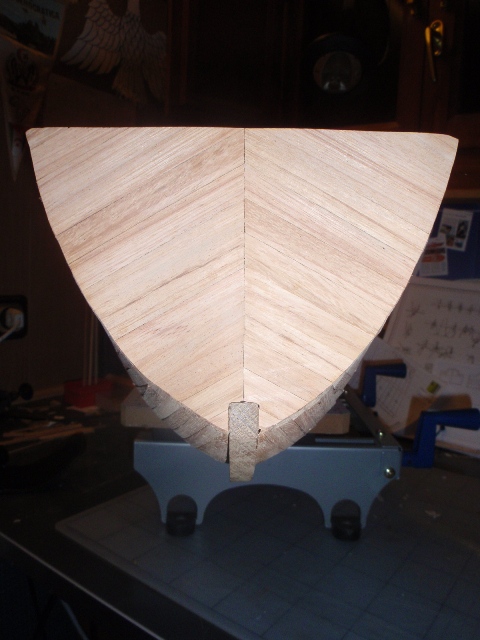

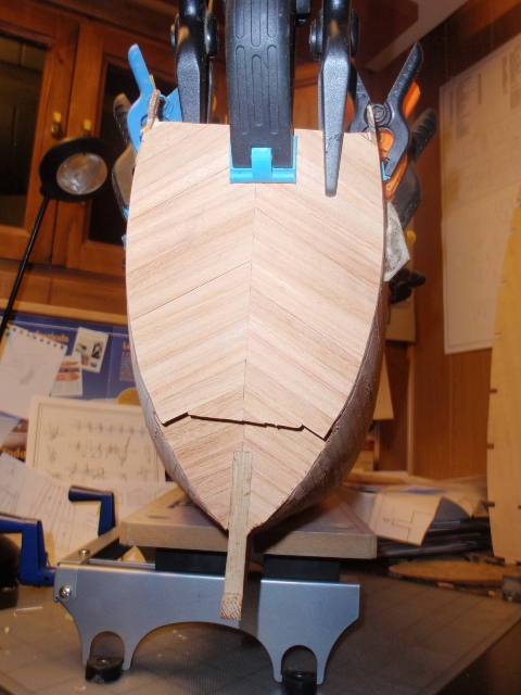

Terminando el forrado. <br />Lo he hecho comenzando de la quilla hacia arriba y de las amuras hacia abajo. Al final me encuentro con un hueco bastante irregular. ¡A poner atunes!

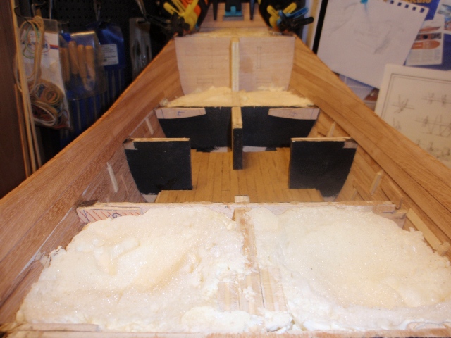

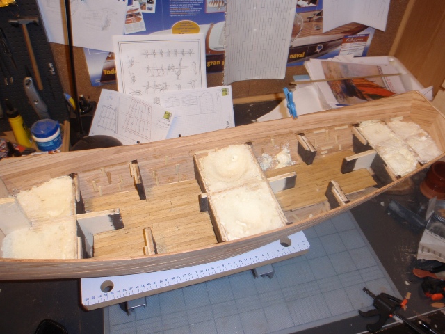

Para darle la consistencia que no le dan las cuadernas le meto un chorro de espuma de poliuretano porque si no me da que con el tiempo se irán combando las tracas.

La proa.
La proa.

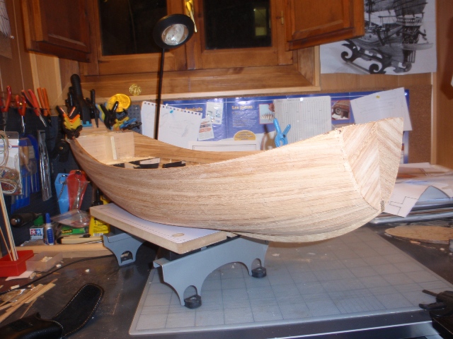

Forradito y lijado. En las amuras le he puesto doble traca para darle más consistencia.

Se puede ver la espuma de poliuretano que le he dado para que tenga más consistencia.

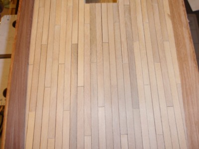

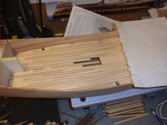

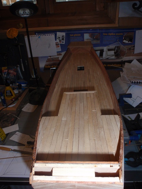

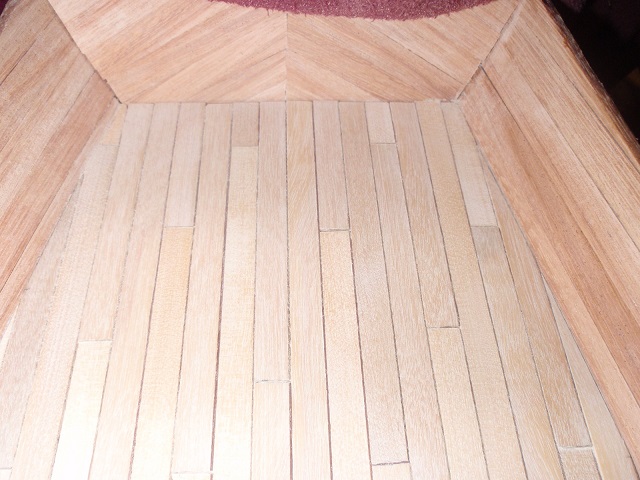

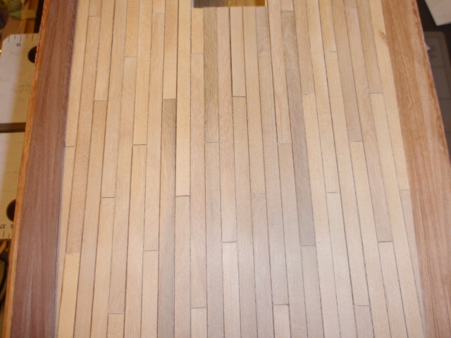

Forrado de la cubierta. Con tiras de marfim de 8mm de anchura y 2mm de grosor. Les he dado una longitud de 16 cm y voy alternando el forrado cada 5 tracas. En el canto y testa de cada tabla he pegado una chapita más oscura de sapelly. El marfim da la sensación de ser madera dura. El resultado es agradable. Una madera clara con listones de diferentes tonalidades.

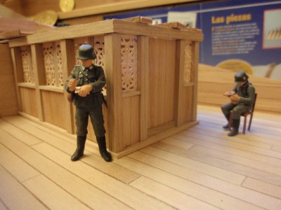

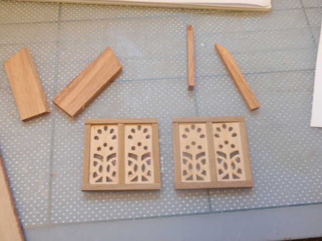

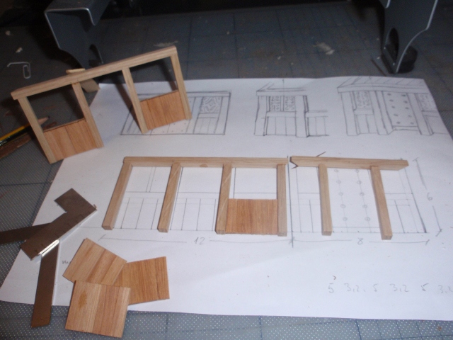

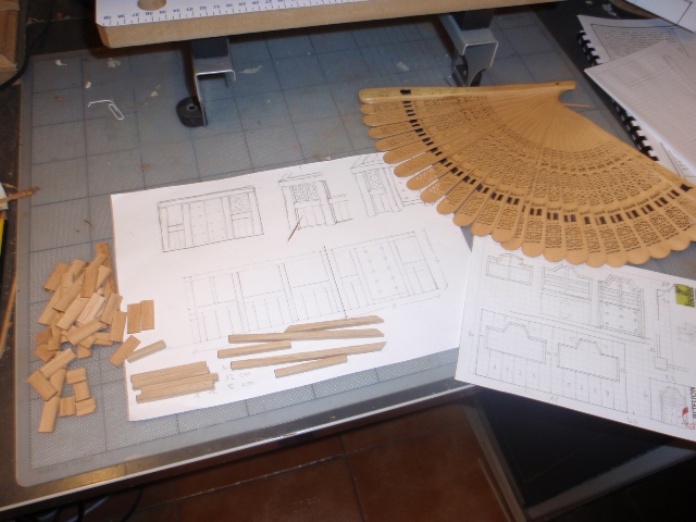

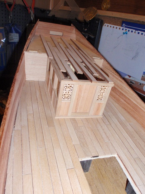

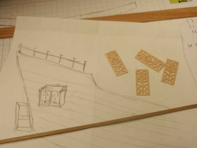

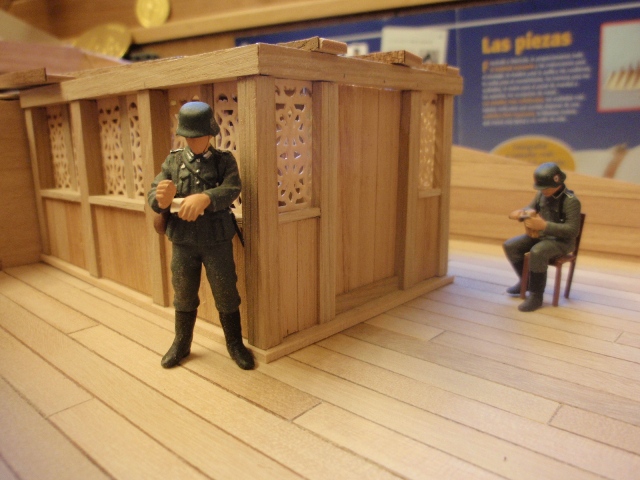

Tras lijar concienzuda y aburridamente casco y cubierta, comienzo con parte de la "superestructura", concretamente los "aposentos" de popa. Voy a realizar un habitáculo empleando listones de pachyloba (los mismos del forro del casco), roble para las vigas y columnas y usaré un abanico calado de bambú para hacer la filigrana de las ventanas.
Materiales y bocetos.
Unas figuras 1/35 que hice hará como 30 años me sirven para hacerme idea de la escala.
Re: Junco chino escala 1/35
mu bien, va quedando de lujo, los paneles que se ven en los mamparos vienen asi o lo calastes tu..
:wink: :wink: :wink: :wink:
Mensajes: 2741
Lo del abanico de bambú..... :cry: :cry: :cry: :cry:
Llaut Mallorquin escribió:Lo del abanico de bambú..... :cry: :cry: :cry: :cry:
asi ya veo el abanico en una de las fotos, que ingenioso je je je, gracias Llau...
TXES
Mensajes: 237
Ubicación: Mutiloa (Nafarroa)
Mensaje por TXES »

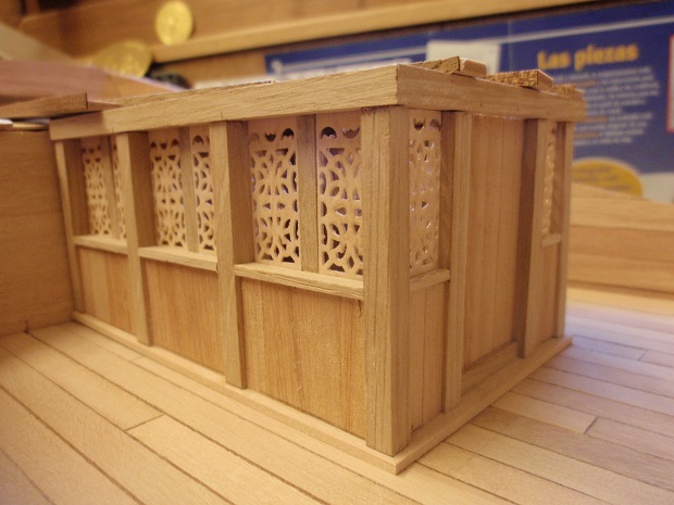

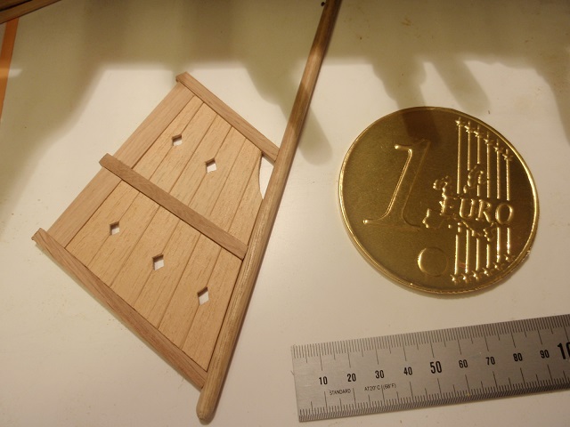

Así es. Intenté hacer algo con la sierra de mano pero no conseguía hacer dos ventanas iguales, así que se me ocurrió este apaño.

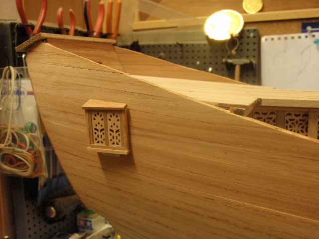

Mensaje por TXES »
Más. Una vista desde la popa con el forrado de la cubierta ya completo.

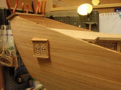

También, guiándome por alguna ilustración que he visto, le voy a poner unos ventanales (y también por darle un poco más de vidilla porque con ese tamaño no veía más que madera).
De nuevo utilizo trozos del abanico.

Me gusta mucho como vas,pero por decirte algo,la cubierta la veo ,tanto en una banda y en otra que termina muy a cuchillo la tablazón ,desconozco si estas embarcaciones se construían así , me refiero tan a filo vivo.Creo debería de tener encastres en las dos bandas,la cubierta se lo merece y ganaría mucho, ya que esta muy bien .
