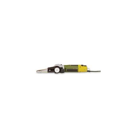

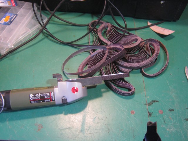

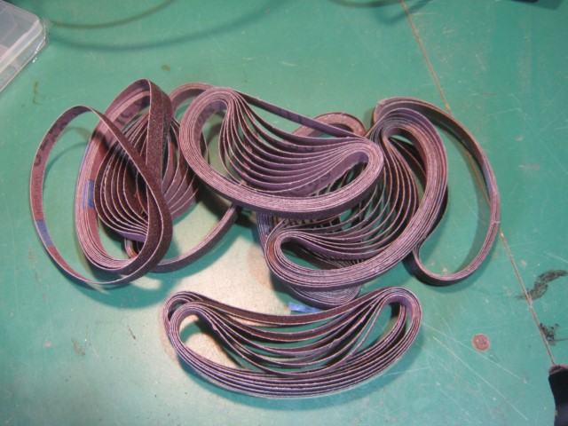

he conseguido por 21 € 60 lijas de banda para la lijadora proxxon bse .
me las hacen aquí en Sevilla a cualquier medida
si le interesa a alguien, se las puedo pedir.

Re: Drakar por cabrapente
Hola Cabrapente, gracias por la oferta, yo la lijadora de proxxon la uso poco porque es muy ruidosa, mucho más que la Axminster aunque para según qué cosas es superior.
El drakar va muy bien, la recia estructura espero que permita el forrado sin deformaciones. Un portaviones que inmovilizara tres cuadernas, roda y codaste, te sería muy útil .

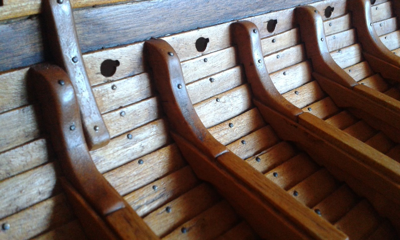

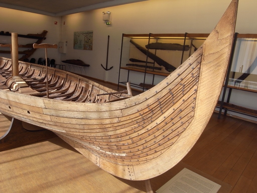

Hola Cabrapente, tal vez te pueda ser útil ver este hilo: http://5500.forumactif.org/t2455-le-navire-de-gokstad" onclick="window.open(this.href);return false;

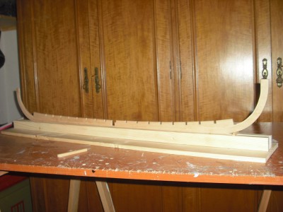

Pongo una foto de muestra

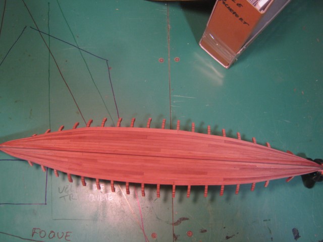

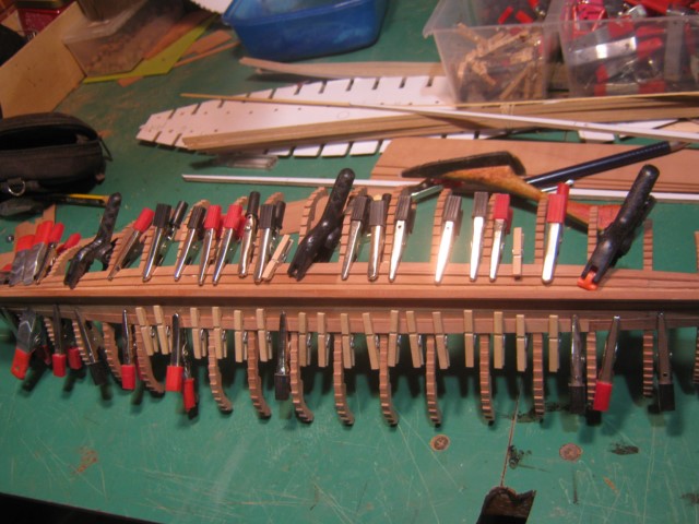

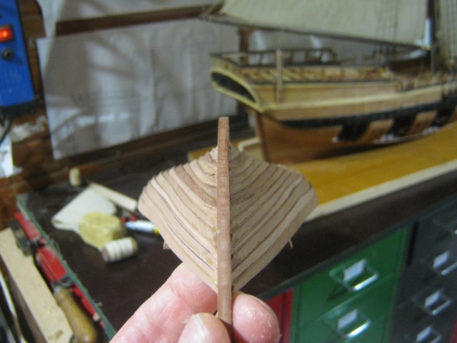

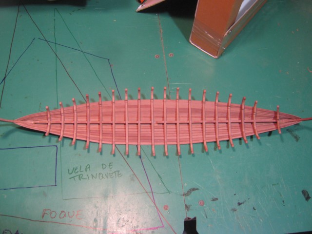

Hola Cabrapante,veo que ya has empezado con el forro,para mi una de las partes mas difíciles y a la vez mas gratificantes de esta nave, ya que hay que ser muy fino y tener mucho cuidado con los reviros y torsiones.
Como muy bien dice Leo, no estaría demás hacerle una buena cama donde queden bien sujetas y bien alineadas tanto la falsa quilla como también para trabajar con mas soltura.....aunque seguro que ya estas cosas las tendrás previstas.
Por otro lado ,el enlace que te ha puesto Leo es una maravilla,no se porque no me lo puso a mi y a Liberto cuando la hicimos,jejejeje....mira que buscamos algo así y no encontramos nada de esto.
Animo que ya la tienes en grada....

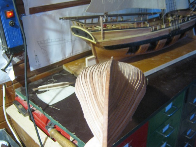

muchas gracias Leopoldofran Michael y Liberto por vuestros comentarios.

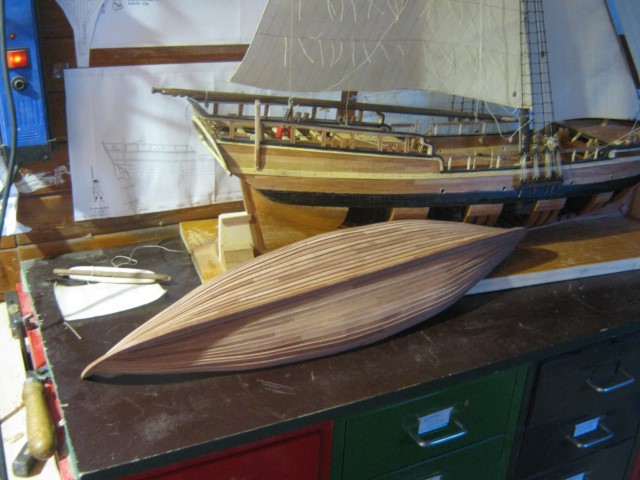

no se exactamente como es eso de la cama...
la quilla, si me está quedando recta, ya que voy poniendo las tracas en los dos costados simultaneamente. pero donde no me está gustando, es la linea que llevan las tracas.tienen como pequeños baches. espero corregirselos comiendole con la escofina.
de todas formas todavia es pronto.

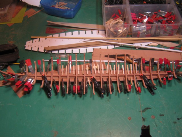

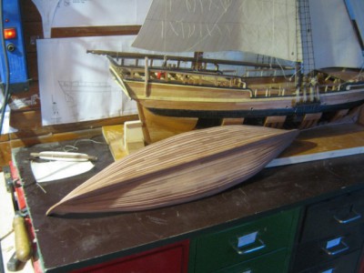

- Mensajes: 6039

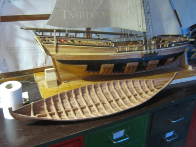

Liberto que hizo el drakar te podrá decir mejor que nadie si es útil o no el soporte y el portaviones, puedes ver un soporte aquí: http://www.modelismonaval.com/foro/view ... 3&start=40" onclick="window.open(this.href);return false;, otro aquí : http://www.modelismonaval.com/foro/view ... 3&start=70" onclick="window.open(this.href);return false;
y un portaviones mío aquí: http://www.modelismonaval.com/foro/view ... 7&start=30" onclick="window.open(this.href);return false;
Para tu barco se puede hacer más simplificado
Como ya lo tienes muy avanzado igual no te compensa, pero si vas a poner los remaches igual sí.

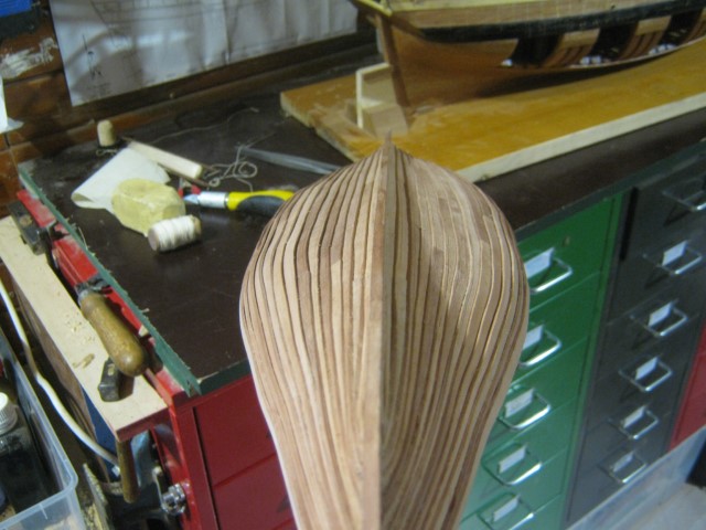

Hola Cabrapante, lo llevas bastante bien...creo que el tema de dejar muy bien alineadas las tracas y simétricas unas con otras, es la solución a que estos pequeños fallos y pequeños saltillos no te salgan.
Ten en cuenta que todo sera visto, es decir, todas las tracas deben encajar perfectamente en su sitio y en sus encastres,por eso es muy importante antes de recibirlas y `ponerlas ir comprobando como asientan y como van quedando tanto en una banda como en otra.
El tema de la cama,jejejeje...es una forma de decirlo,en mi tierra se dice mucho esta expresión y va relacionada con poder trabajar con el barco o nave lo mas cómodo posible, nada mas...Leopoldo te ha puesto algunos ejemplos..
Yo utilice un pequeño útil que hice para dejar la nave fija y perfectamente alineada con la idea de poder trabajar con ella sin problemas ,tanto en el forro como con los remaches que eso es otra....

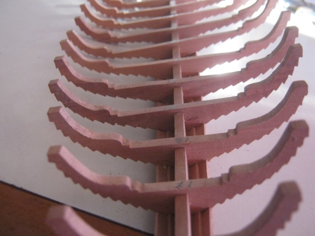

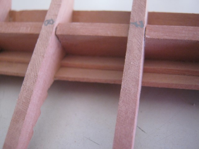

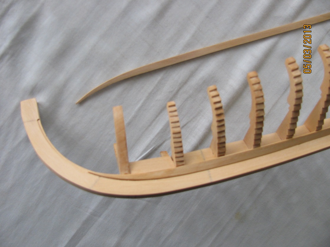

Hola cabrapente, veo que tienes algo complicada la colocación de las tablas…bueno te voy a decir un secreto pero no se lo digas a nadie, a mi me paso lo mismo en la que yo hice, que como ya te comente tiene la misma medida y son como te puedes imaginar los mismos planos… pero me di cuenta a tiempo y corregí.
Te lo comento, coloque las tres primeras tablas partiendo de la quilla, sin tener nada en cuenta, me confié por la veces que ya lo había hecho antes pero claro no en este tipo de nave, el caso es que al entrar en tu hilo y leyendo el comentario de nuestro compañero Miguel Ángel, y al ver como van colocadas las primeras 3/4 tablas en la imagen 3689 que nos enseñas, lo he recordado.
Me vas a permitir que te pase solo una imagen del inicio de la colocación de las tablas en mi nave, esto que parece entretenido, no lo es tanto y te ayudara a ir manteniendo el arrufo tan característico de estas naves vikingas, en cuanto a los baches ir echándole un ojo ir comprobando y repasar un poquito.
Sobre los comentarios de Miguel Angel estoy de acuerdo, sobre todo en que hay que ir un poco mas despacio y no confiarse, esto puede marcar la diferencia.
Un abrazo Liberto
Nota: si decides preparar cuadernas nuevas, piensa en hacerlo en una escala algo mayor, yo se lo que pase haciéndolo, en escala de 1/40 - eslora 60cm aprox. si tuviera que hacerlo de nuevo lo pasaría 1/35 - eslora 70cm aprox. es poca diferencia pero facilita mucho en todos los aspectos. La pagina que te ha proporcionado Leopoldo de la nave de Gokstad esta muy bien y te puede servir de gran ayuda.
Un abrazo Liberto
