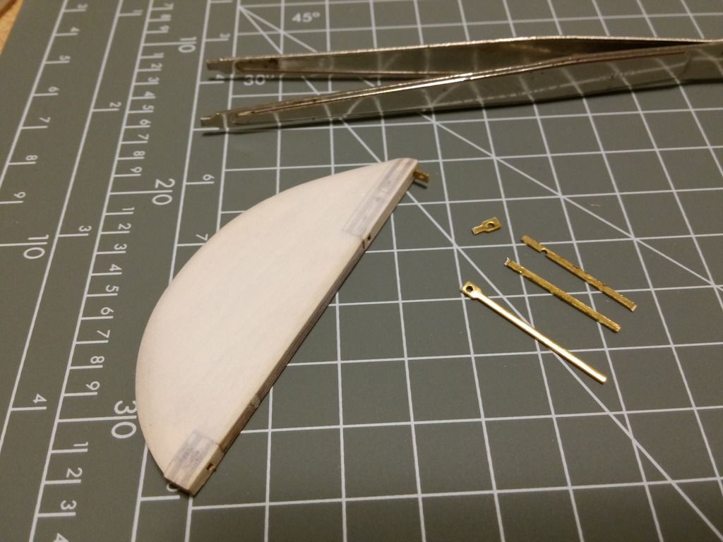

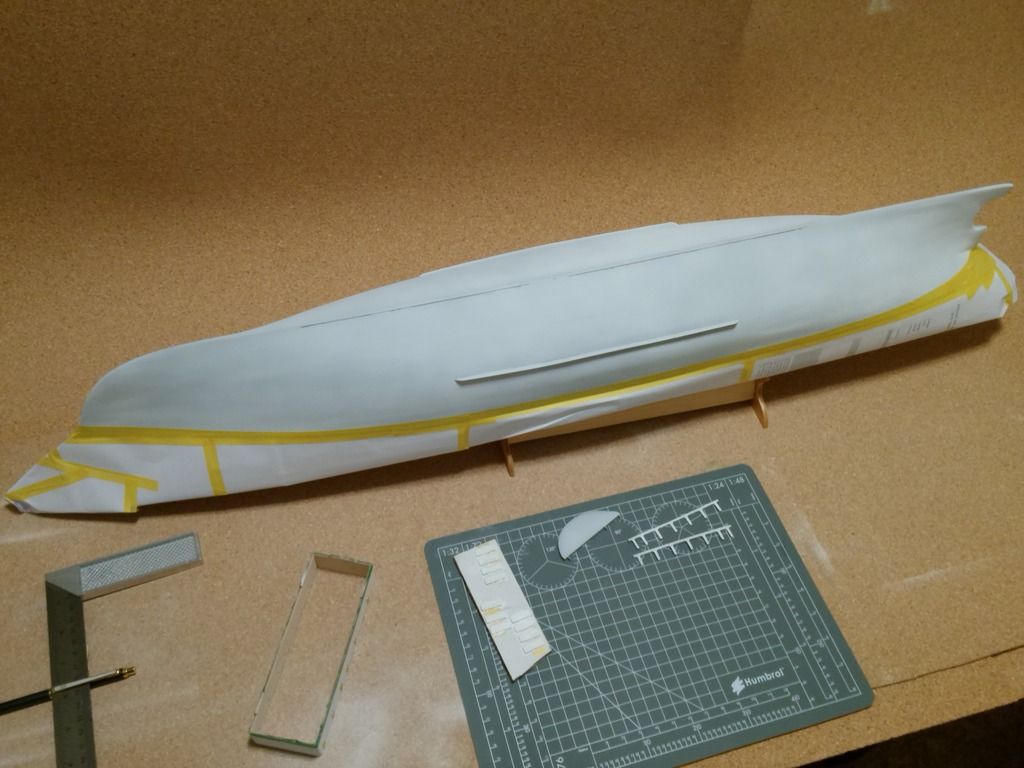

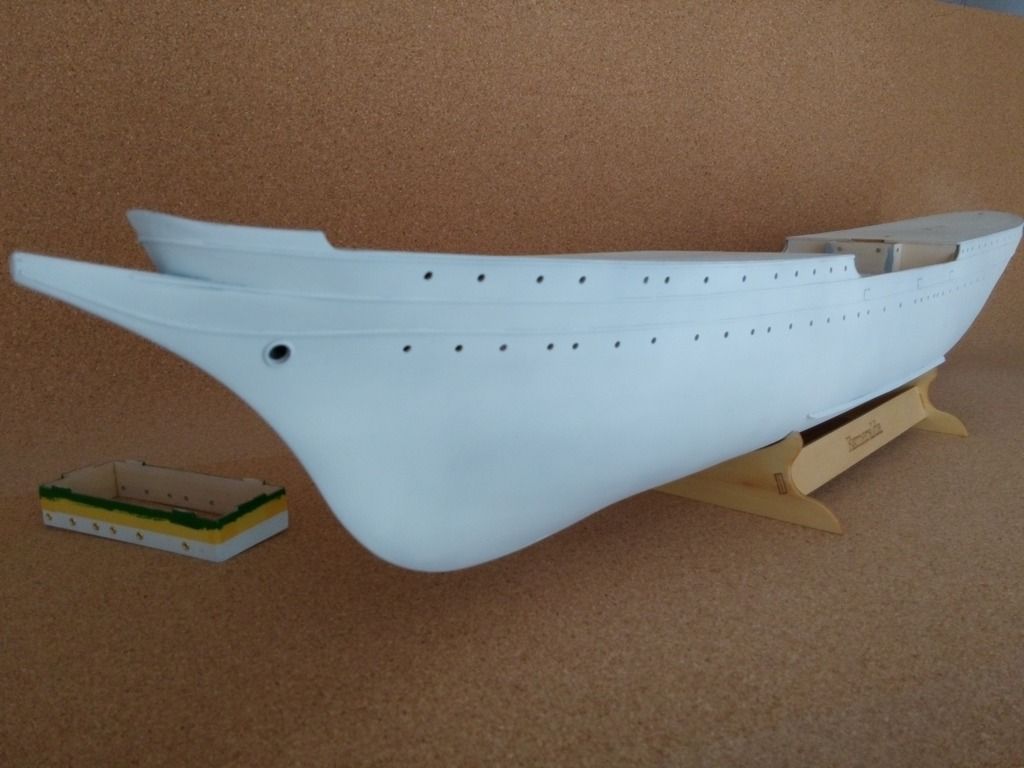

Re: B.E. Esmeralda de Armada de Chile (Billing Boats)
Hola, se agradece el dato de la pagina.
Estas ultimas semanas este proyecto puso a prueba mi paciencia.
Despues de pagar el noviciado con el paso del imprimante, encontre toda la razon a la gente que comenta que el blanco es el color mas dificil de pintar con aerografo, sin embargo, en varias capas sucesivas logre un blanco aceptable para el primer color del casco.
A continuacion algunas fotos de mi avance...
Trabajando con el sitema de anclaje del timon:
Base color blanco para el casco lista:
Proximamente enmascarado de linea de flotacion y pintado del casco en verde esmeralda y rojo antioxido. Saludos

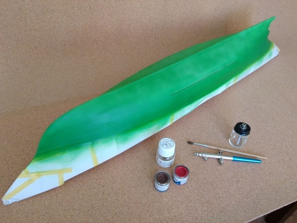

Actualizo estado de avance del proyecto.
Enmascarado listo para segundo color:
Aplicando segundo color:
Continuara.

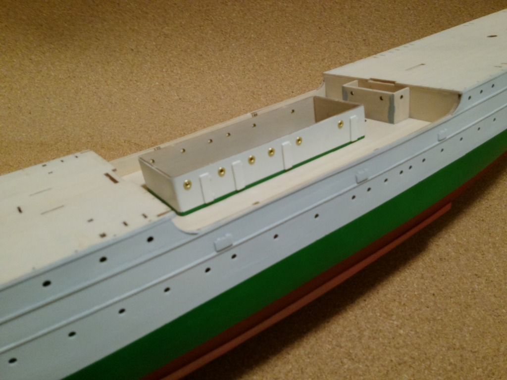

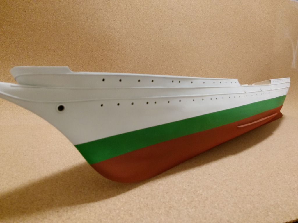

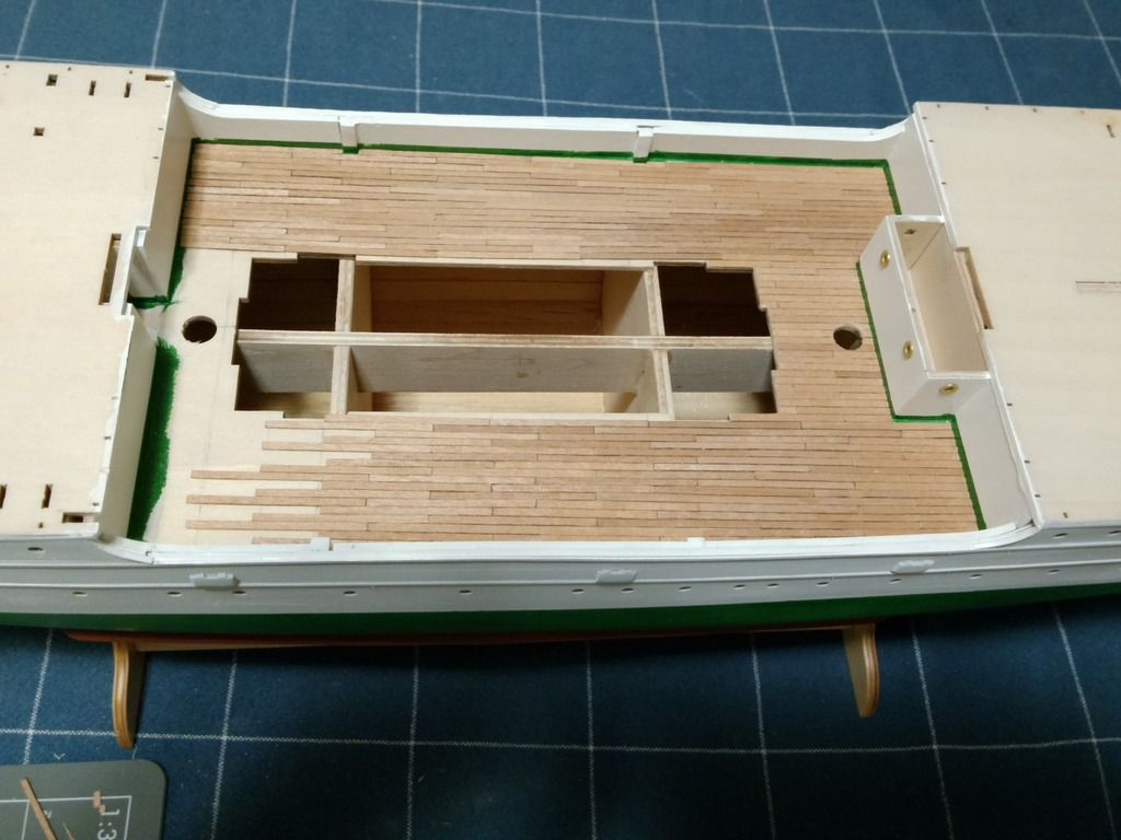

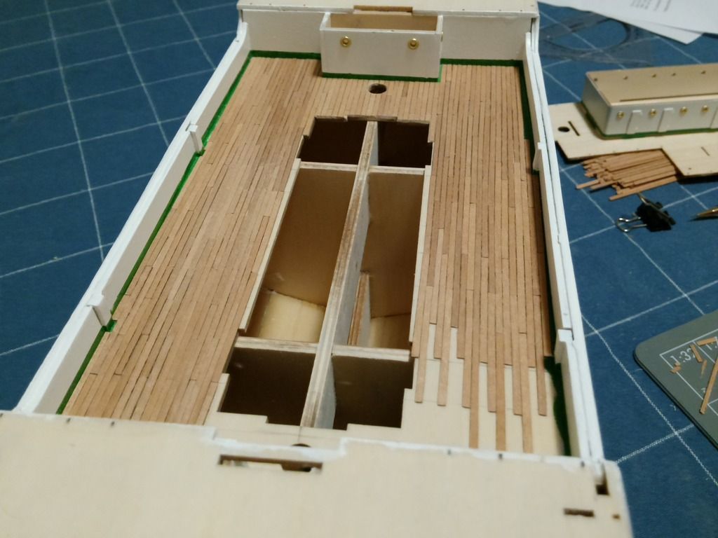

Sigue a paso lento el progreso de mi proyecto.
Pintado de colores base del casco listo, solo falta un par de manos de barniz satidado.
Ahora comienzo el entablado de las cubiertas.
Continuara...
Continuara...
Yo soy de barcos pintados y la verdad, aunque las fotos no son muy de detalle, se ve muy bien pintado.
Me gusta tu proyecto y tu trabajo

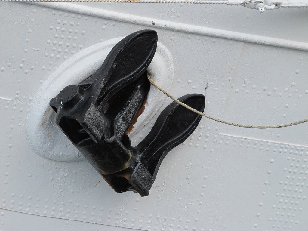

Una obsevación.
Comprueba que los escobenes tienen esa forma en realidad, porque los veo demasiado "redondos"
Te pongo unas fotos del Juan Sebastian de Elcano, hermano gemelo (con alguna variación) del ESMERALDA
Una obsevación.
Ufff... tienes razon....
Otro fallo mas del Kit, menudo ojo de aguila que tienes!. A pesar de la montaña de fotos que tengo recopiladas, se me paso por alto este fallo. Considerando el avance que llevo, no veo como solucionarlo sin dejar un desastre en la terminacion del casco, y creeme, fue una pesadilla lograr llegar a dejarlo asi.
Presente las anclas y tiende a esconder este detalle. Espero poder corregir otros fallos del kit que ya tengo identificados y creo que puedo corregirlos con anticipacion.
Gracias por tus comentarios.
- Mensajes: 2675
No creo que sea difícil la sustitución.
No tienes puestas las anclas, entonces con unos alicates de punta redonda, de los que al apretarlos SE ABREN LAS PUNTAS, en lugar de cerrarse, los metes por el agujero y luego aprietas fuerte y TIRAS hacia fuera.
Seguro que sale el "ojete" que tienes puesto.
Previamente, deberás haber comprado o fabricado unos escobenes adecuados.
En tiendas de modelismo tienes esos escobenes ovalizados
Si no los encuentras, en cualquier ferretería venden ojetes más grandes de latón, (redondos) lo que debes hacer es lijar primero la "caña" que se mete en el casco y luego con esos alicates que se abren al apretar, hacer lo mismo para ovalizarlos.
Un truco para rebajar fácilmente la caña del ojete, es en un trozo de contrachapado delgadito (1 mm) , practicas un agujero del diámetro de la caña, metes el ojete de forma que salga la caña y lo apoyas en la mesa por el otro lado para que no se escape.
Entonces con una lima o una DREMMEL, rebajas el saliente para poder ovalizarlo.
Si no lo haces así, lo vas a pasar mal con los alicates y los ojetes saltarines
Es un detalle bastante importante (al menos para mí)
Entrénate FUERA del barco, no sea que lo estropees y me eches la culpa
Agradesco tu consejo, me inclinaria por reusar los mismos anillos achatandolos con cuidado para dejarlos ligeramente ovalados, sin embargo, siento terror al pensar sacar esos anillos pegados con cianocrilato. Seguramente no saldria solo el anillo, sino tambien masilla y algo de madera con la consecuente ruina para el pintado actual, es por eso, que no creo que me atreva a realizar esa operacion.
