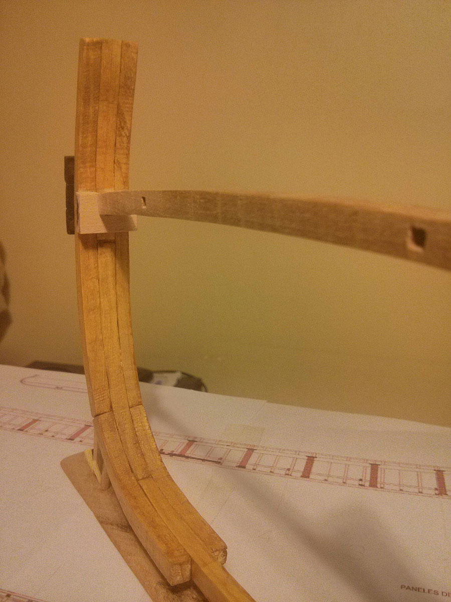

tu método es el que estoy intentando aplicar, pero me es imposible rebajar piezas con la sierra circular, puedo quitarles 0,5 mm pero no menos, he hecho como prueba la maestra de la belle, y como verás hay distintos grosores entre genoles, demasiada diferencia de grosor para ser medianamente aceptable, y en la trainera que estoy haciendo ahora me pasa más de lo mismo, creo que no hay dos cuadernas del mismo grosor.

Holajesusja escribió:tu método es el que estoy intentando aplicar, pero me es imposible rebajar piezas con la sierra circular, puedo quitarles 0,5 mm pero no menos, he hecho como prueba la maestra de la belle, y como verás hay distintos grosores entre genoles, demasiada diferencia de grosor para ser medianamente aceptable, y en la trainera que estoy haciendo ahora me pasa más de lo mismo, creo que no hay dos cuadernas del mismo grosor.
No se que sierra circular utilizas, por lo que no te puedo aconsejar.
Recuerdo que se pueden calibrar piezas con un cilindro de lija, lo he visto en alguna parte, pero no se si para piezas como varengas, genoles y ligazones serviría.
No veo tal mal la cuaderna que muestras, en cuanto a las que se preparan dobles coronamentadas yo después de pegar todas sus partes, les enraso las caras planas con la lijadora y es entonces cuando la calibro con el pie de rey.
Ya se que es un engorro, pues al transformar medidas imperiales en métricas, siempre salen fracciones de milímetro, pero este es un sistema que me ha ido muy bien estos últimos años.

hola, la circular es la proxxon KS230, la pequeña, con el cilindro de lija he rebajado los interiores de piezas curvas, genoles y ligazones, pero los laterales que son planos habría que rebajarlos con lija plana.
...si me dices que no la ves "tan mal" me doy con un canto en los dientes, es la primera cuaderna "grande" que hago, todo es cuestión de seguir y seguir hasta que salga.

Holajesusja escribió:hola, la circular es la proxxon KS230, la pequeña, con el cilindro de lija he rebajado los interiores de piezas curvas, genoles y ligazones, pero los laterales que son planos habría que rebajarlos con lija plana.
una pregunta más ya que estoy, hablais de piezas de 7,35 mm ¿hasta que redondeo llegais?
Con la proxxon KS230 es la que yo utilizo para estas cuadernas pequeñas tan solo con su palograma de alumino, para las mayores utilizo la otra proxxon que es algo mayor.
El cilindro de lija que comentaba no es el mismo que para repasar las curvas, es otro que se utiliza como mini regruesadora tiene una pieza movible que hace de tope de calibrado.
La medida ce 7,35 es la que da como resultado la operación matemática, a efectos prácticos 7,30 y 7,40 son la misma medida no se puede ajustar mas son 0,10 de mm.
