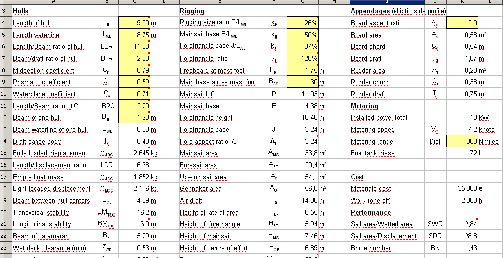

Esta es la hoja de cálculo con parte de los datos del barco, que se prepara previo a comenzar la construcción.

¿ Con rellenar la hoja de cálculo se puede empezar la construcción?
Pues vaya hoja de cálculo más buena, desde luego esto de saber inglés y manejar esos programas os da casi todo hecho.
¿ Da también los momentos de vuelco longitudinal y transversal?

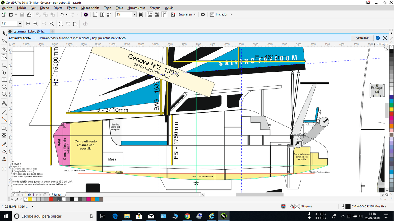

Aunque en la hoja de cálculo no aparece directamente, si se hace un cálculo del ángulo de escora máximo para con este, calcular a que velocidad de viento (aparente) hay que empezar a rizar.
En este caso, el ángulo de escora máxima es de GZ 8.8 grados. (aproximadamente)
Los cálculos están basados en la norma (ISO 12217-2).
Este diseño tiene una EU categoría B.

Ya, pero te preguntaba si te daba la estabilidad transversal y longitudinal en cifras de momentos m.kg porque es lo que se usaba en mis tiempos para calcular el aparejo y el palo.
En el catamarán tuyo si se sabe el desplazamiento la estabilidad transversal es muy fácil de sacar pero la longitudinal, que es la más exigente sí que sería muy útil que la diera el programa . Y el catamarán también vuelca de popa a proa.
A no ser que se calcule el palo para que rompa antes de producirse el vuelco que quizás sea lo que se hace en los de crucero por seguridad.

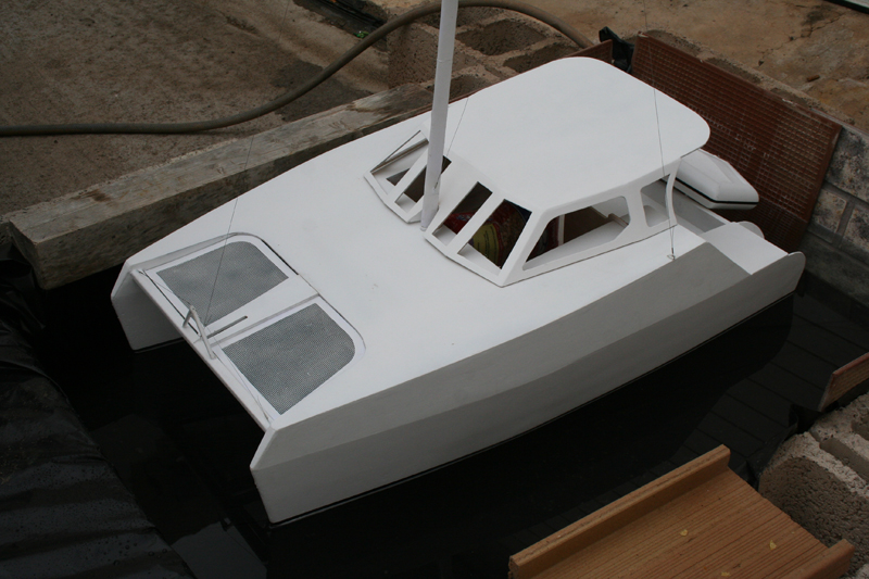

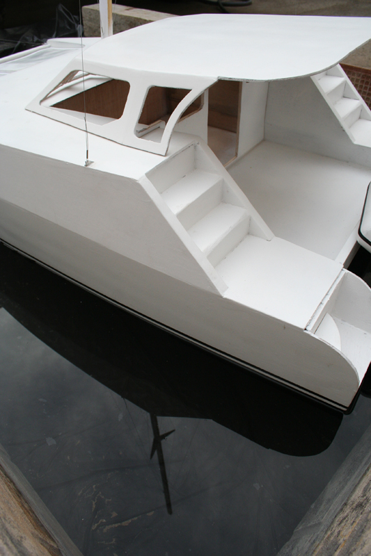

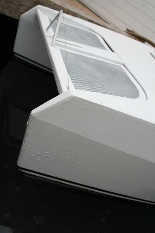

Buenas de nuevo.
He realizado otras pruebas de flotabilidad, esta vez con mas calma, me he fabricado una pequeña piscina para ver que tal flota y como distribuir la carga.
Y todo perfecto, el centro de gravedad del barco está en el sitio exacto y la carga que soporta es la que se planeó en principio.
Unas fotos de como va.
Faltan las velas, a ver que tela utilizo.

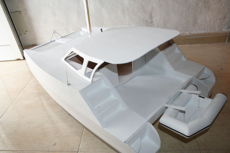

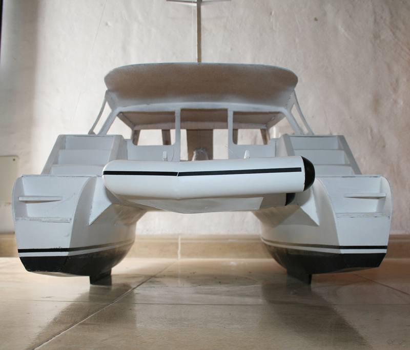

Después de algún tiempo y con las vacaciones he tenido algo mas de tiempo para perder y diseñar el interior, los espacios, etc...
Unas fotos del conjunto lateral con los compartimentos estancos de flotabilidad ajustados a los requeridos por las normas iso correspondientes.
Tengo que preparar otra maqueta con las nuevas medidas y los nuevos cortes a ver que tal queda.
En contrachapado se queda bastante justo de pesos pero con un core de 80Kg/m3 y sus laminados correspondientes se puede estibar bastante mas.
