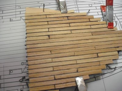

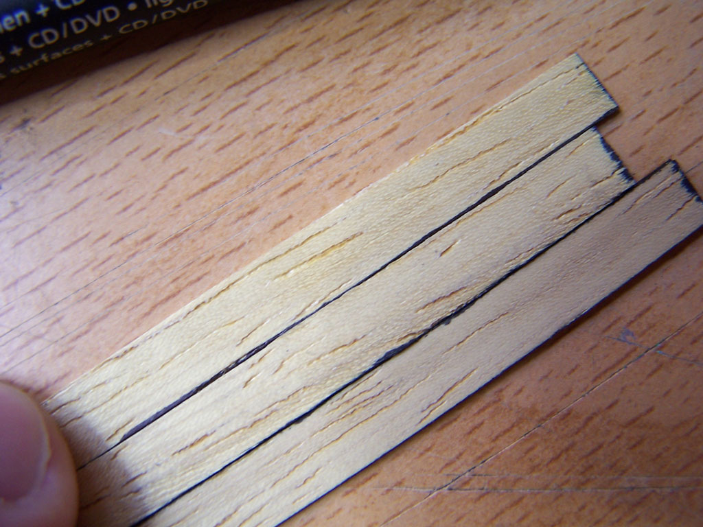

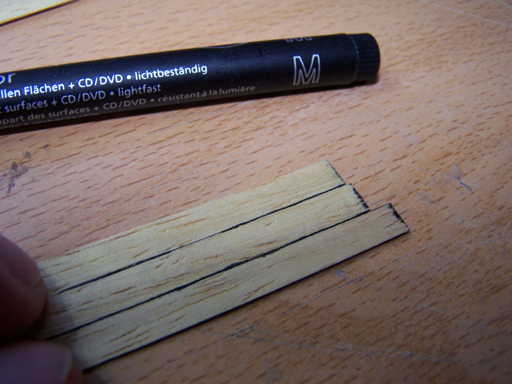

He probado a pasar por el canto un rotulador, según como comentaste llaut pero debo ser un poco manazas ya que mancho la cara de la tabla...
Tal vez la dificultad esté en que es chapa de 0,6? O que el rotulador no es el idoneo (imagen 1).
Estoy pensando en probar con un lápiz de cera tipo plastidecor.
Alguna sugerencia, sea la que sea?

las longitudinales las veo bien.
Las transversales un poco manchadas, pero los barcos no eran PERFECTOS, máxime cuando se calafateaba con estopa y brea.
En los extremos, no intentes pintar con el rotulador (yo no lo hago).
O bien "posa" el rotulador en el canto del extremo de la tablilla, o déjalo tal cual, que luego al barnizar (sobre todo si es oscuro) se cuela el barniz en la juntura y la marca suficientemente.
Haz una prueba, pegalas en una tablilla, lija suavemente y barniza, verás como no quedan mal

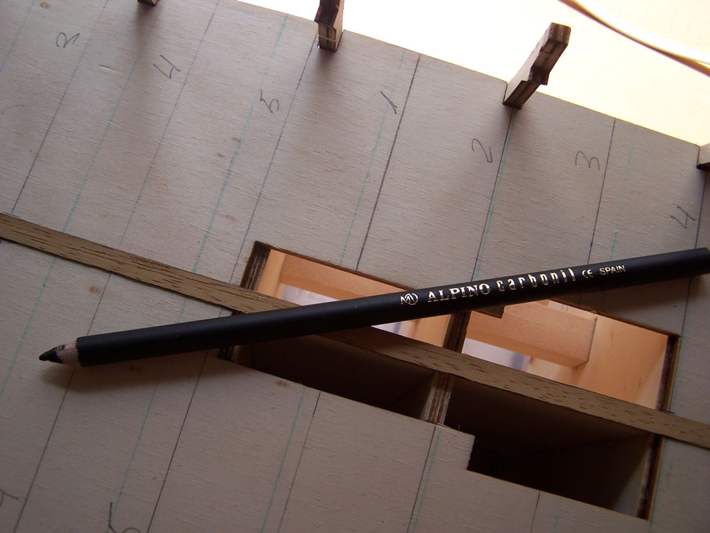

Según veo en la foto Nº 2, yo haría lo siguiente: para mi esta bien como lo estas haciendo (con el rotulador) y no me preocuparía si no se te marca todo el borde he iría montando la tablazón sobre la cubierta pegándola y cuando estuviera toda montada con un punzón remarcaría las juntas con mucho cuidado y a continuación le daría la mezcla que te comente antes el betún se va a introducir entre las juntas y te va a quedar igualado yo es que este tipo de navíos me gusta darles un toque de envejecido es mas realista pero es una opinión muy personal de todas formas seguro que lo que decidas quedara bien animo que es un navío muy agradecido yo he disfrutado mucho con él y estoy deseando darle el remate final

Referente al calafateado finalmente he probado con un lápiz de carbón, el de la imagen y parece que me aclaro más que con el rotulador y queda bastante bien.
No obstante estoy en medio de pruebas (el que no sabe, es como el que no ve...) y voy a darle 2 o 3 manos de barniz y probar con la pasta de ceniza y cola blanca. A ver si consigo que no me manche mucho la veta de la madera pero que marque tanto los clavos como las juntas. Me gustaría conseguir un aspecto de envejecido o gastado, pero sutil.

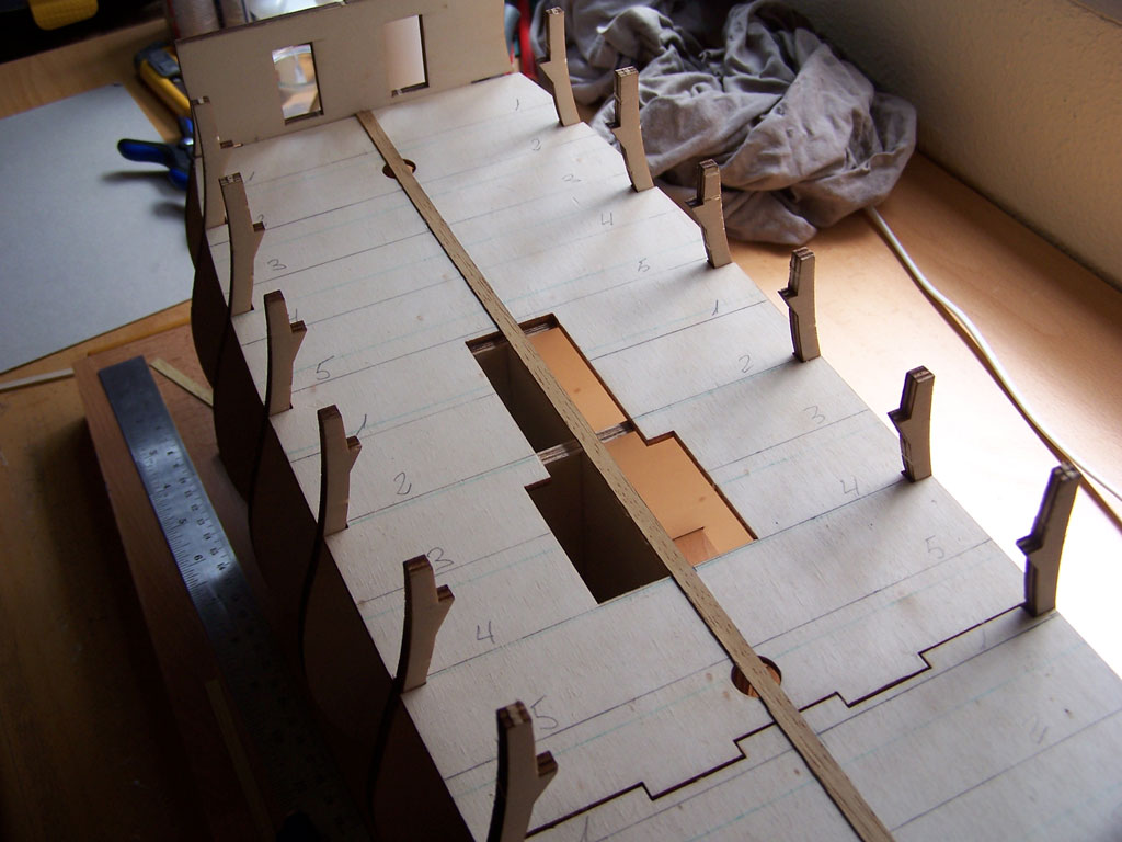

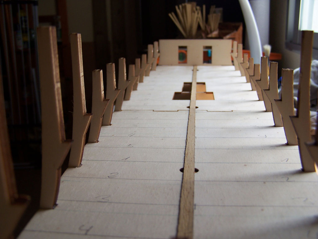

He puesto la primera tabla central. La he puesto entera para que me sirva de guía para las siguientes.
Antes de seguir, marcaré los cortes a la medida que corresponda para que no se vea una tabla entera.
He de decir que tanto esta como las siguientes las voy a pegar con cola blanca. No creo que hayan problemas futuros verdad?
