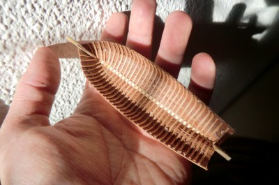

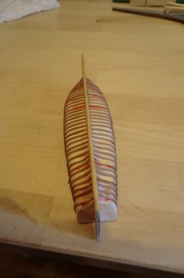

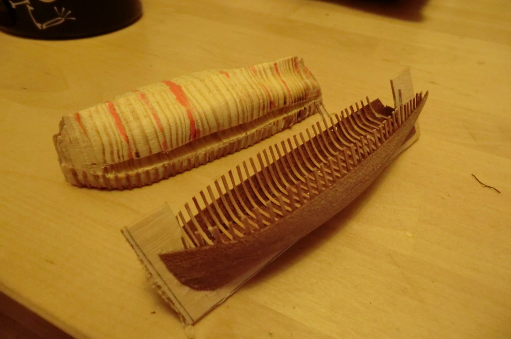

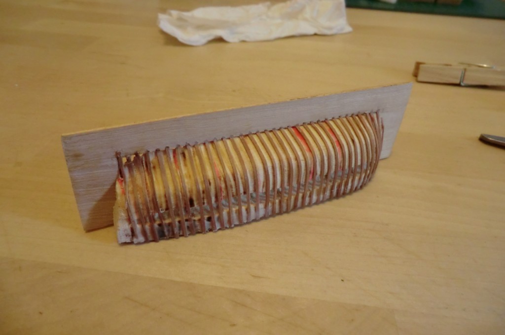

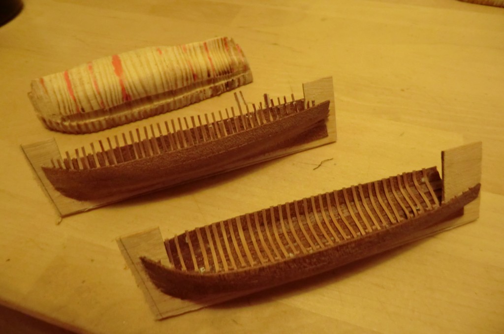

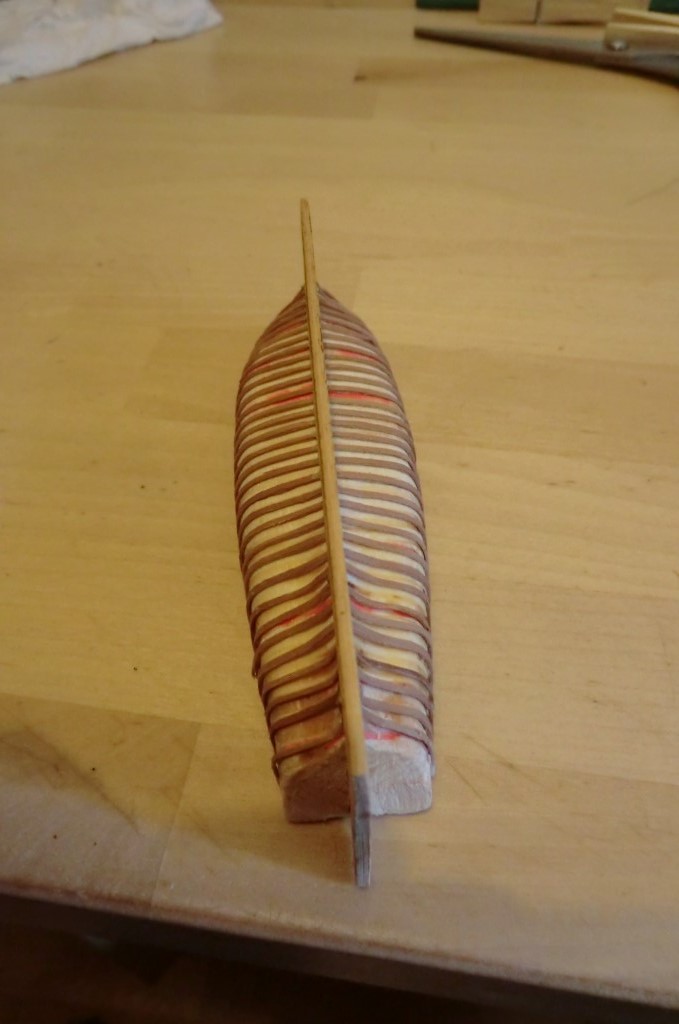

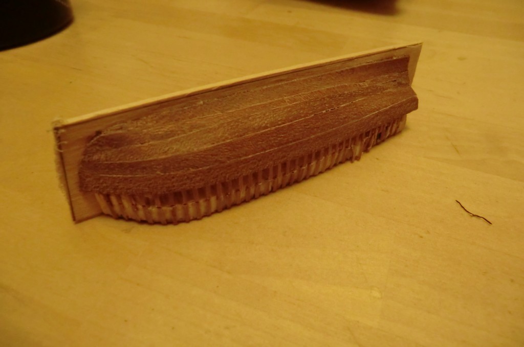

No he detallado el proceso porque consideré que no era nada nuevo, tan solo he usado el método de José Rodriguez con pequeñas modificaciones, es decir, un molde macizo con ranuras en roda y codaste para encajar una falsa quilla. El molde se puede barnizar con tapaporos o untar con parafina para evitar que la cola se pegue a él al forrar (sólo de la borda hacia abajo).
Coloco las cuadernas, de forma que sobresalgan sobre la borda. Usé madera de cerezo (que dobla muy bien) de 0,5mm de grosor, y sólo van pegadas con una gotita de loctite en cada extremo, por encima de la borda, en la zona del molde que no tiene parafina. tras eso, se coloca la quilla y se procede al forrado. Una vez forrado, se lija la superficie del casco y después se cortan las cuadernas a la altura de la borda. Yo dejé un surco marcando el nivel de la borda, ésto me permite tener una referencia al forrar y facilita el corte de las cuadernas. Una vez desmoldado se puede lijar el borde del molde para retirar los restos de las cuadernas y queda el molde listo para hacer otra barca.
Molde con cuadernas, se puede apreciar el surco.

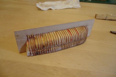

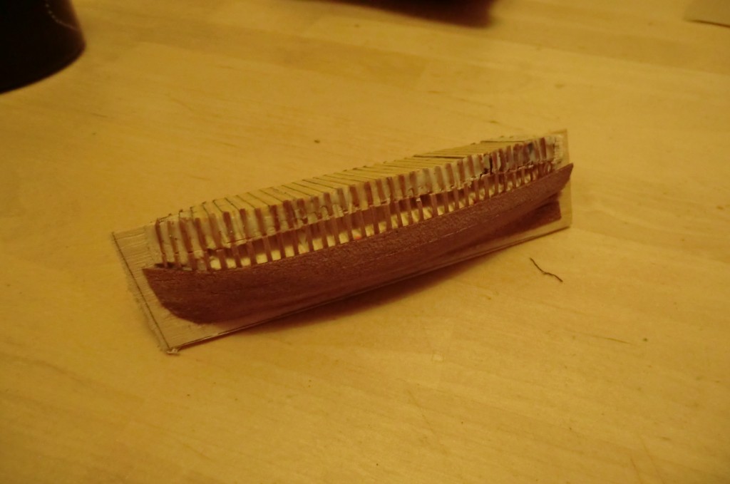

Forrado
Forrado
en la parte plana se aprecian las marcas de espaciado de las cuadernas.

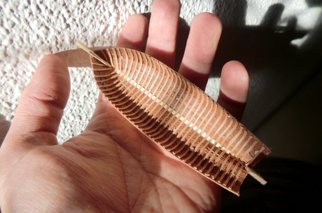

Desmoldado.
Desmoldado.

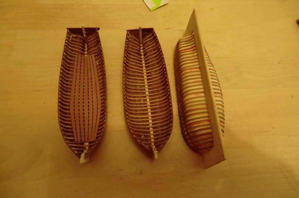

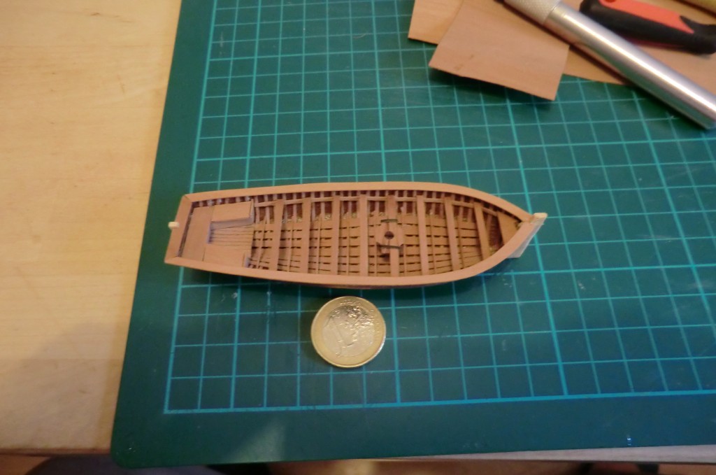

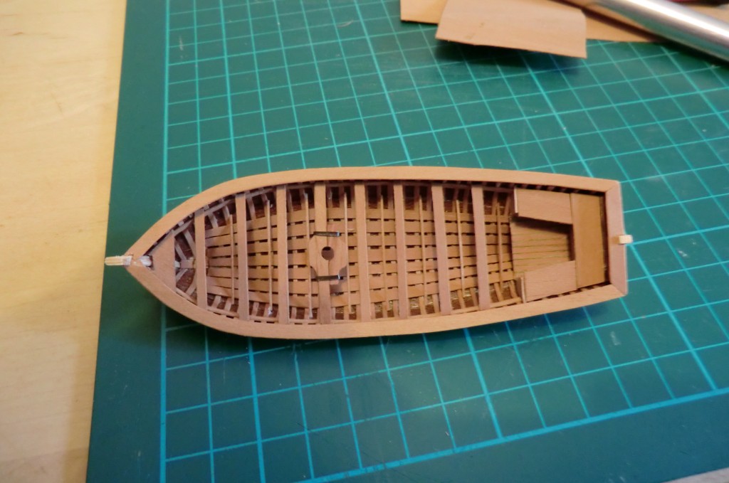

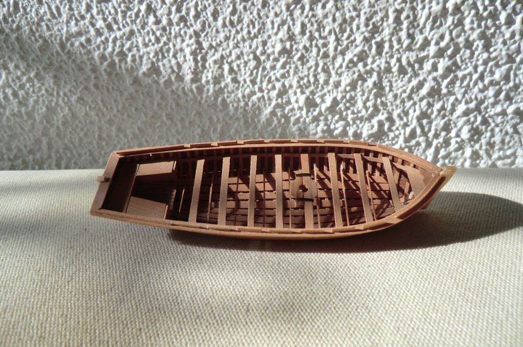

Siempre puedes volver a meterlo en el molde para reudcir la quilla si no lo has hecho antes, como me pasó a mí, o hacerlo antes. una vez conformada la popa y colocado el espejo llega el momento de vestir el interior del casco, yo lo he hecho con la misma madera de cerezo de 0,5mm. El forro es de sapelli creo que de 0,8mm de grosor.
Se añade la tapa de regala y las chumaceras.
