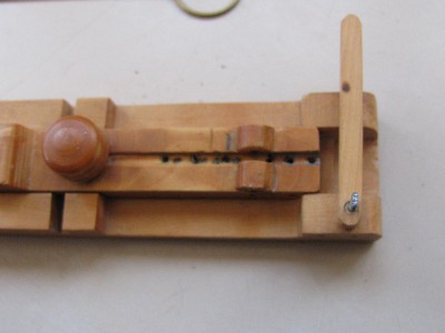

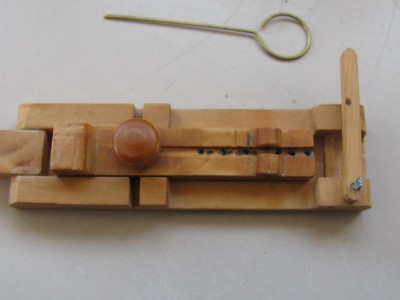

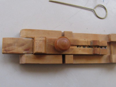

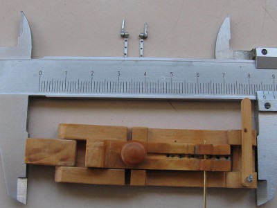

Hola, la máquina que te has fabricado es muy bonita pero no entiendo cómo funciona. No estaría mal que pusieras una regla o algo al lado para que nos hagamos idea del tamaño. Tampoco entiendo bien porqué no usas pletina de 0.1 que es fácil de conseguir en latón, al menos antes en la calle Fuencarral te las cortaban a medida. Lo de meter los clavos me parece difícilisimo ¿ no sería mejor marcar el resalto del clavo?

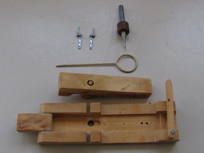

Buenos días compañeros… bueno sobre lo que me comenta jesusja, efectivamente una vez preparado el ojo de la charnela que va colocado en la parte superior le pongo el pequeño perno y después de presionar un poco lo estaño, te recuerdo que el material que yo utilizo para hacer el conjunto de bisagras es alambre de 0,5/ 0,6 m/m, lo puedes encontrar en cualquier ferretería en rollito pequeños, si te aconsejo que no lo compres acerado pues tendrías problemas para chaparlo y no tomaría bien el estaño.
Miguel Ángel, me preguntabas si las pondría en negro, bueno a mi me gustan como quedan en su color natural, seguramente las dejare así, ya estoy preparando para hacerlas la próxima vez que ponga imágenes las veréis colocadas todas, calculo unos 15 / 20 días.
Leopoldo esta es la medida del artilugio y funciona con tres movimientos, te pasó unas imágenes de la parte que donde se produce estos movimientos, en cuanto a la utilización de latón, no es mala idea sobre todo por que es mas factible hacer los resaltes del clavo, y te quitas de los taladros, estas de momento seguiré haciéndolas así y las próximas ya miraríamos, la verdad es que efectivamente son complicadas y muy entretenida de hacer, pero el resultado merece el esfuerzo.

Hola Liberto, entiendo que lo que haces es formar el gozne previamente en el alambre laminado, lo colocas en el útil con ayuda del pasador de latón , lo llevas a taladrar a la fresadora y luejo cortas el exceso con una supertijera. ¿ es así?

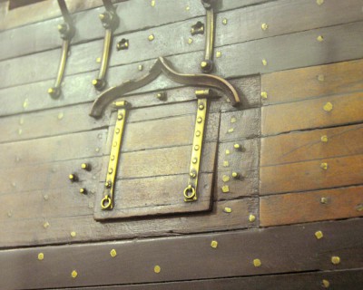

Esta tarde hemos ido al Museo, te pongo una foto de una porta del San Juan, no por molestar porque el San Juan está a escala 1/12 sino porque tiene cosas curiosas y tal vez algo te pueda servir en la próxima maqueta.
Notar lo poco que sobresalen las cintas, que las tracas entre ambas tienen un sobregrueso a proa ( a la derecha en la foto) para el roce de la uña del ancla, en vez de la concha del sistema inglés-Jorge Juan.
Las bisagras llevan en su parte inferior los cáncamos para los amantes de apertura, que pasarían por unos rodillos empotrados en agujeros del casco.
Notar el vierteaguas, los extremos de los pernos para el braguero de los cañones y sus aparejos.

Buenas tardes Leopoldo, efectivamente después de hacer la hembra de la charnela se fija en el carro con el pasadorcito de latón y con tres movimientos con sus respectivos topes, salen las series de taladros a las mismas distancias… no queda mal, un poco entretenido pero bueno… ya tengo preparadas 40 unidades son para 20 portas, ya faltan menos.

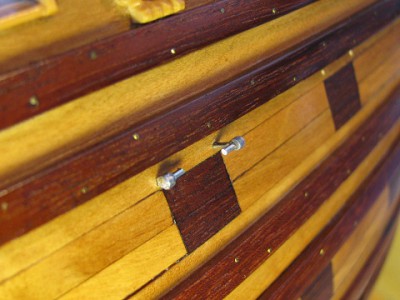

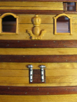

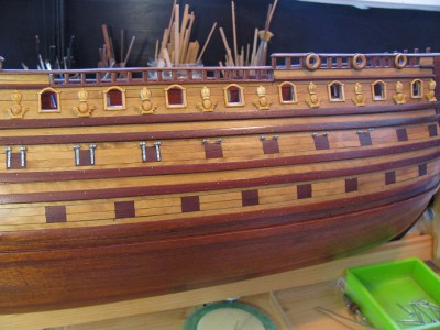

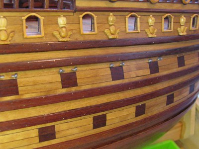

Hola compañeros, ya estoy colocando los herrajes en las portas, como podéis apreciar son mas estrechas, casi un 30% y efectivamente quedan mas acorde con la escala.
Un abrazo liberto.
