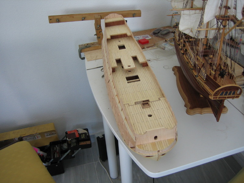

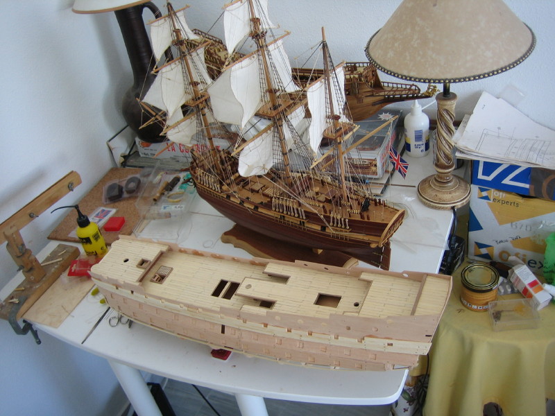

Este barco es el de Ediciones Altaya, lo he dejado porque la calidad no es muy buena y el modelo sale carísimo.
Como tengo el armazón hecho lo voy a dejar para hacerlo de forma artesanal tal y como he visto que haceis, para eso me voy a documentar e informar y voy a seguir vuestros pasos a pasos que tan bien documentais. Así que lo dejo en dique seco hasta que tenga la suficiente experiencia e información para ello.

Estimado Giro,
El San Felipe es el de Ediciones Altaya que viene en fascículos, lo he abandonado porque el material no me gusta y sale muy caro, como tengo el armazón montado mi intención es hacer el barco por mis propios medios, para lo cual buscaré planos del museo naval o algo así y fabricaré todas las piezas incluidas las que tenga que tallar. Como es una tarea difícil lo dejo para cuando tenga la suficiente experiencia y herramientas adecuadas.
Conn
Conn
- ramon
- Mensajes: 4627
- Ubicación: madrid
Conn: va a ser dificil que en el MNM encuentres esos planos por la sencillar razón de que, parece ser, dicho barco nunca existió.
Sin embargo, aplaudo tu decisión. Yo aprovecharía el casco para hacer un barco "histórico", poco hecho. Sin entrar en papel de fumar sobre las líneas del casco, puedes encontrar muchos que admitan esa transformación y echar el resto en la decoración y jarcia
