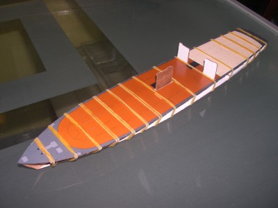

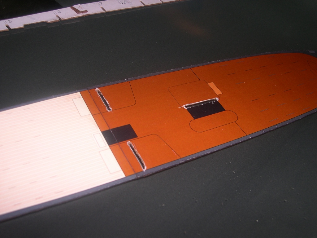

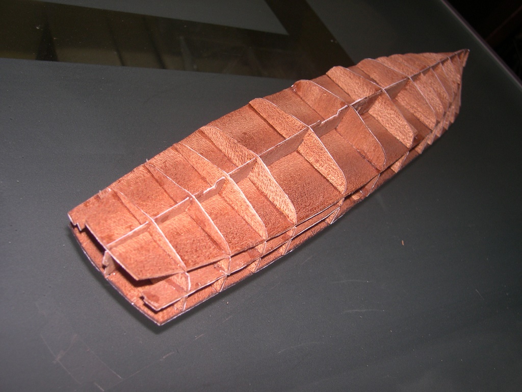

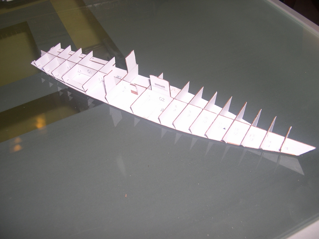

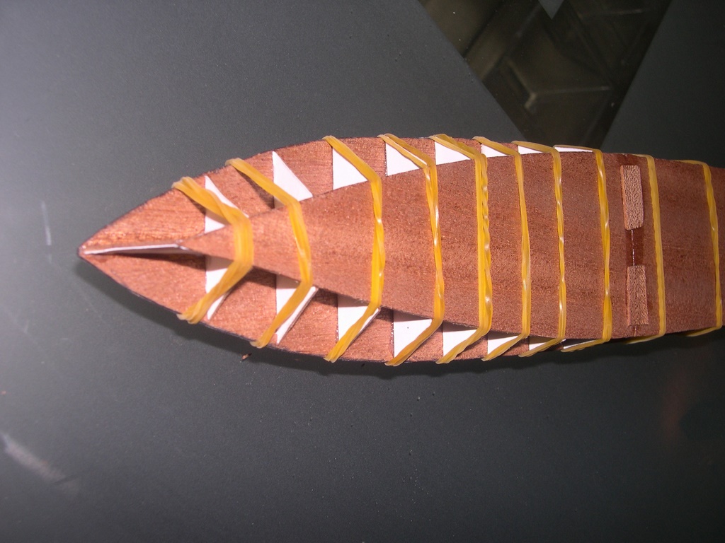

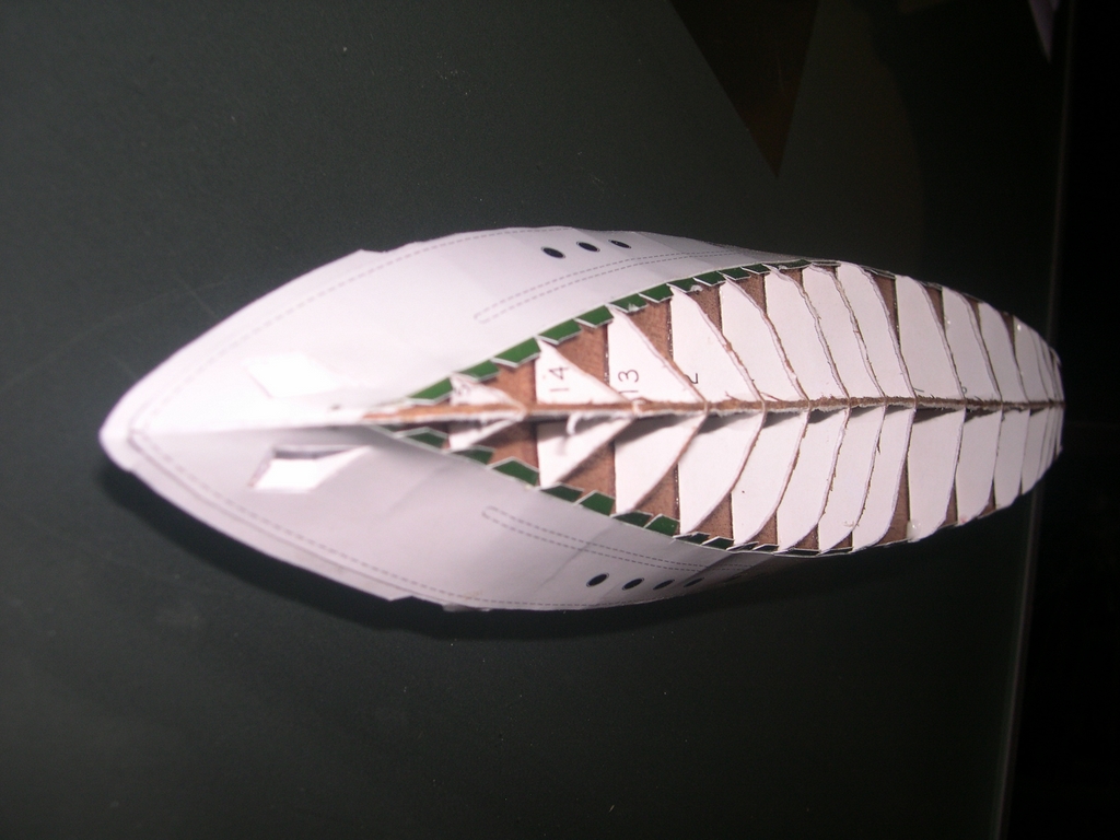

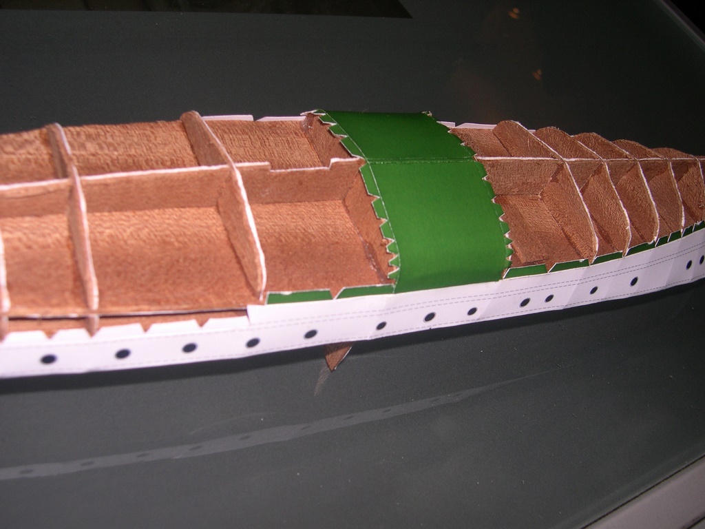

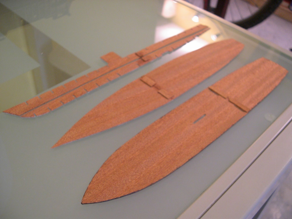

Mas avances, montaje de la estructura del casco.
Próximo paso, igualación de contorno, recorte de las piezas de papel del casco en sí y pruebas en seco del montaje.
A partir de ahora ya se empieza el trabajo en piezas 100% papel, sin laminar. Intentaré explicar paso a paso y detalladamente como las preparo y les doy forma antes del pegado final.
Ignacio
Unión y refuerzo de las piezas que vienen en dos partes

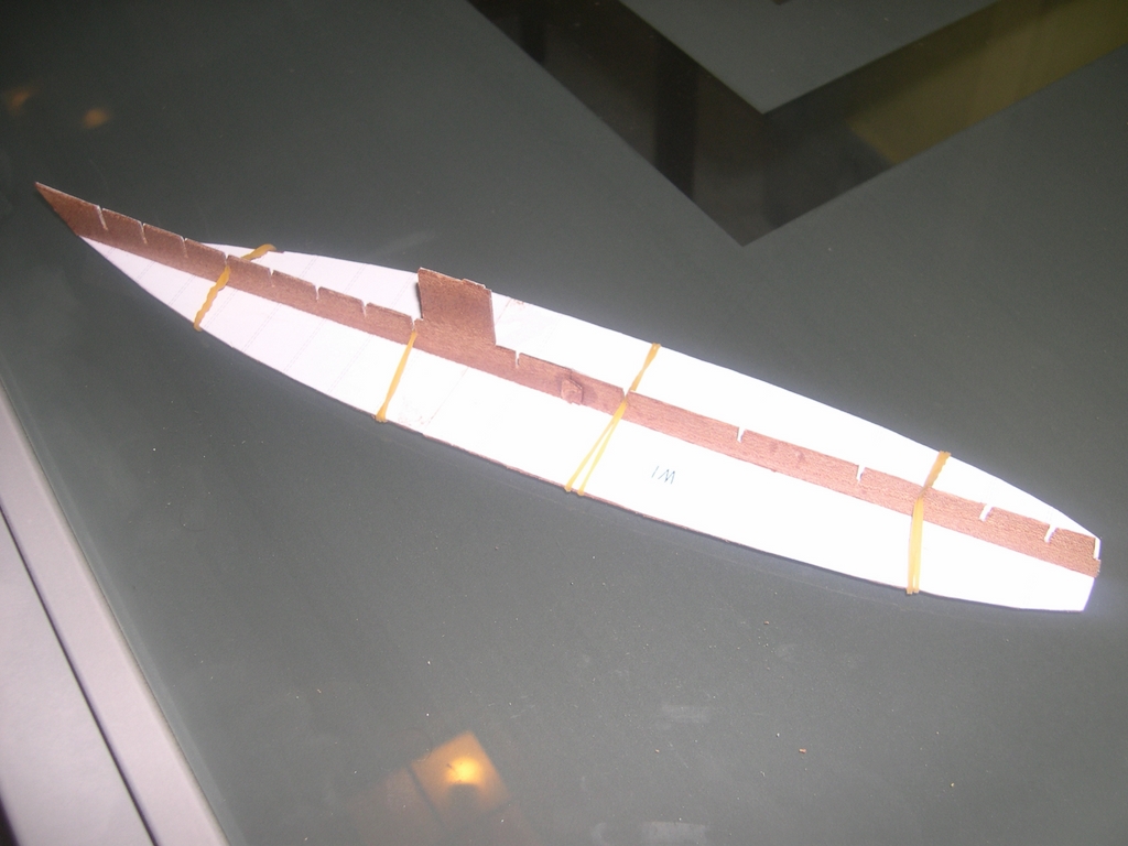

Sujeción "casera" a escuadra de la mitad superior de la falsa quilla
En esta foto se puede apreciar el tratamiento de los bordes. Aunque la pieza sea laminada, se observa que el canto del casco, aunque irá recubierto por una pieza del mismo color y casi no se verá, lo he pintado con un rotulador del color mas parecido posible a la pieza. Si os fijáis en los agujeros interiores (que no se verán en absoluto), que no están tratados los cantos, veréis la enorme diferencia.

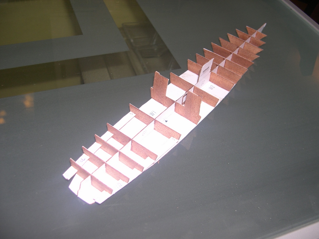

Falsas cuadernas mitad superior

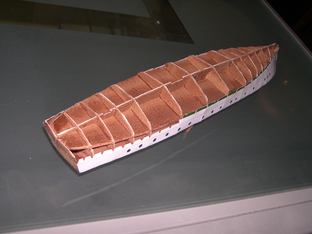

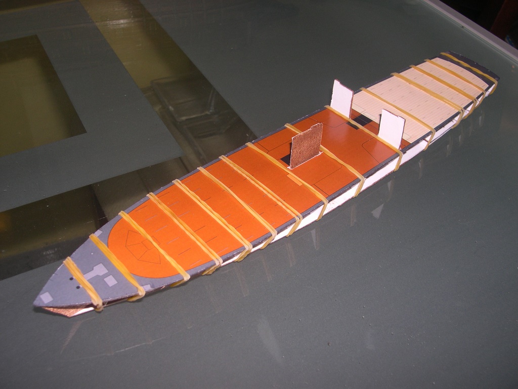

Fijación de cubierta manteniendo las curvaturas que le dan las falsas cuadernas.
Fijación falsa quilla y falsas cuadernas de la mitad inferior

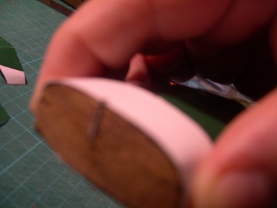

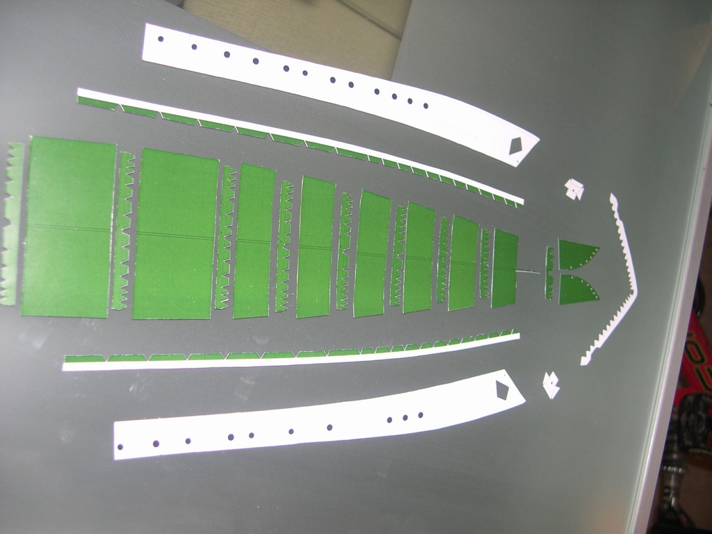

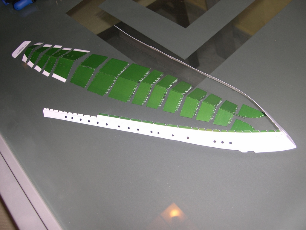

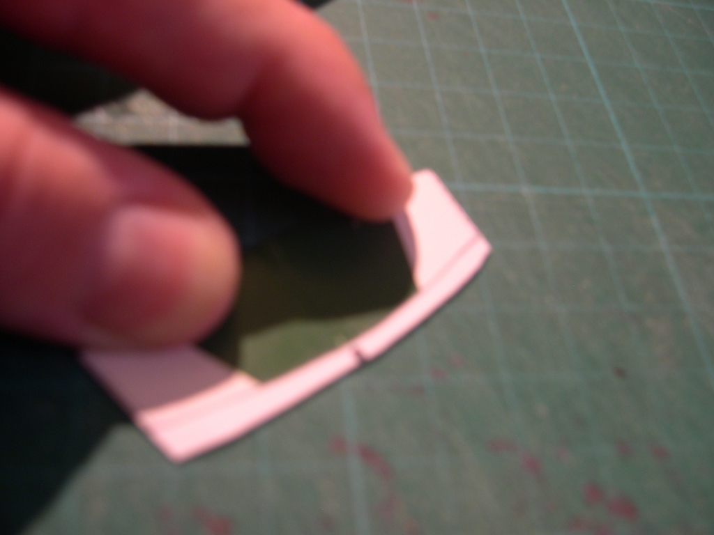

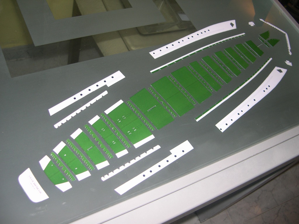

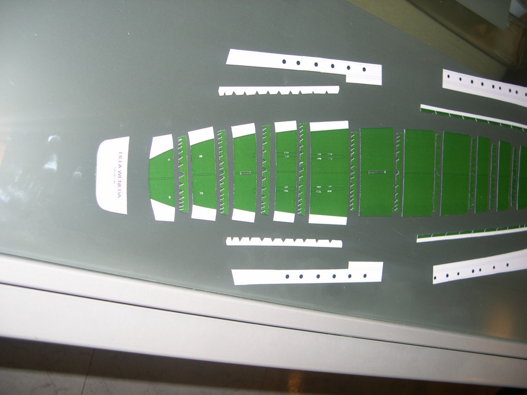

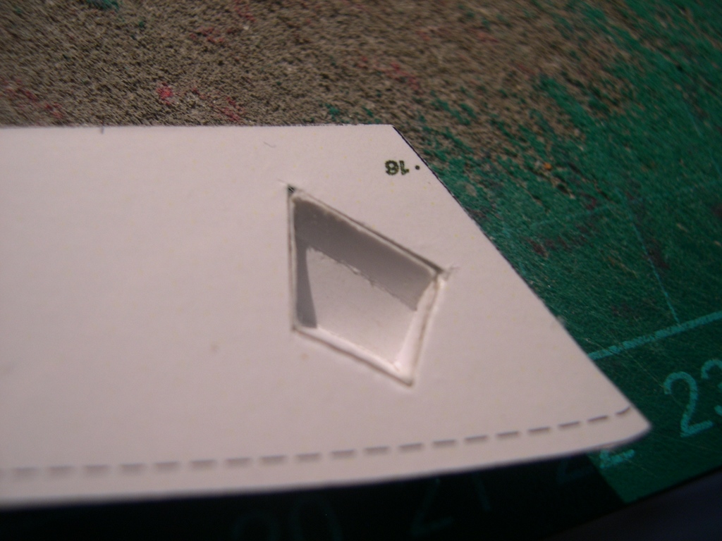

Vamos con la preparación de las piezas del casco: corte, pequeña explicación de como preparo las piezas para su colocación y pegado previo de algunas para el montaje del casco.
Aprovecho que en este foro no hay mucho modelo de papel para extenderme un poco en los métodos que sigo, intentando explicar los detalles, trucos y herramientas que utilizo.
Ignacio
Piezas cortadas con cuter, afilado, y cambiando cuchilla a menudo (cada 20-30 piezas la cambio, ya que utilizo cuchillas compradas en los todo a 100, prefiero irlas cambiando a menudo que pagarlas mas caras y utilizarlas demasiado).

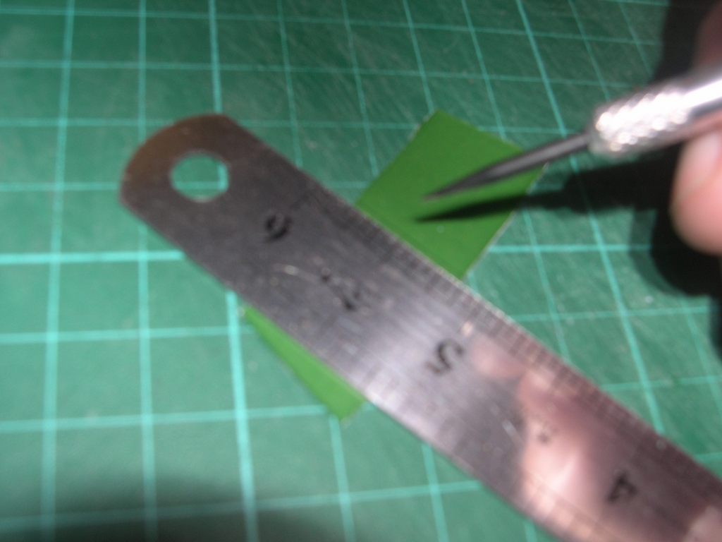

Para marcas las líneas por donde la pieza ha de doblarse, utilizo un punzón al que le he lijado un poco la punta para que no perfore la pieza. lo paso suavemente por la linea de doblez y queda marcada, con lo que luego se dobla exactamente por donde se ha marcado previamente con el punzón (si no se tiene punzón, un bolígrafo viejo sin tinta puede hacer el trabajo).

Montaje de piezas sin pestañas. Las realizo de papel lo mas fino posible y por la parte posterior.
Alojamiento del ancla por la parte trasera (el macro hace que se vea horrible....). Aquí se aprecian las pestañas posteriores de papel que se añaden para fijar la pieza en su sitio

Todas las piezas que conforman la forma básica del casco preparadas para su montaje

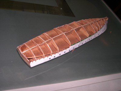

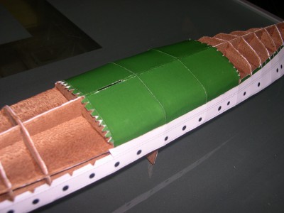

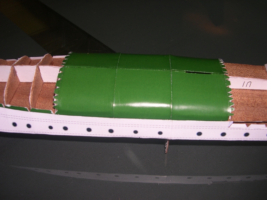

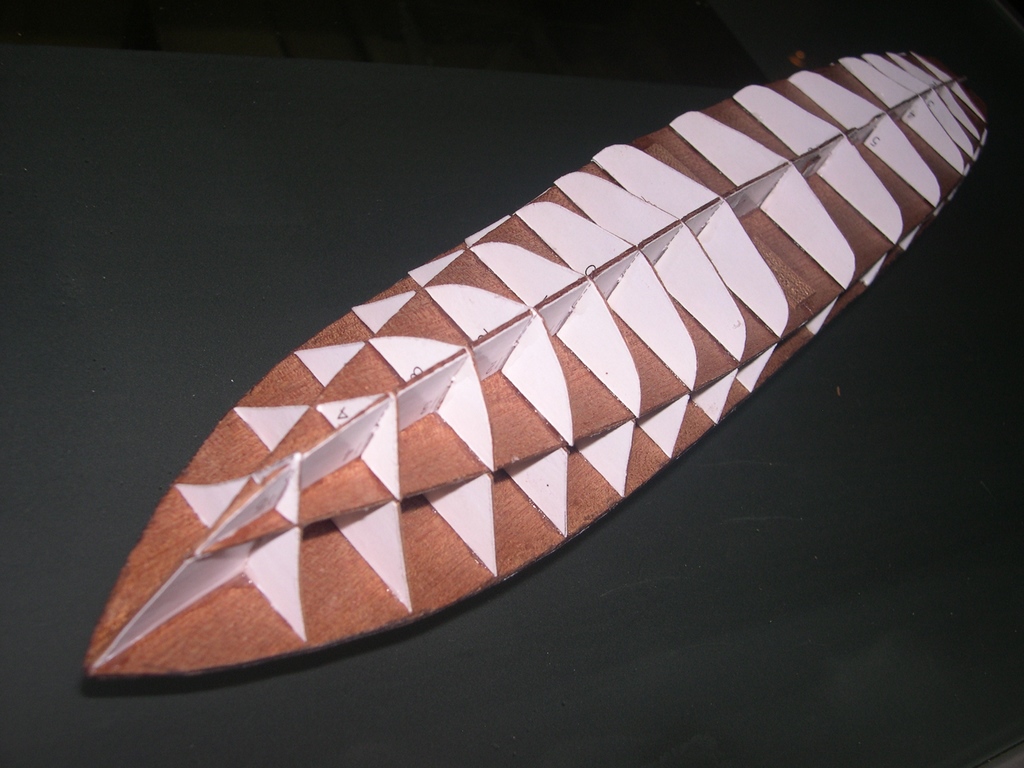

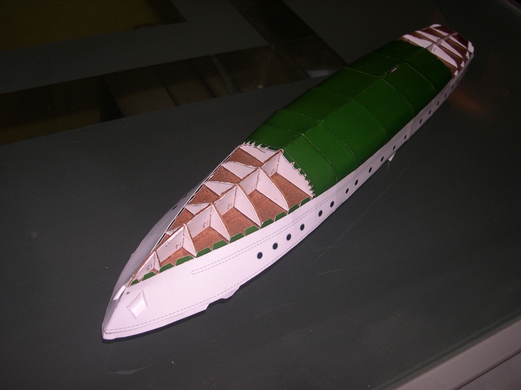

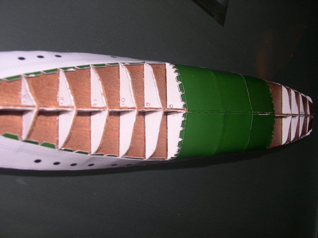

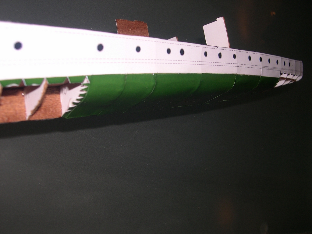

Ahora vamos con el montaje del casco en sí, primero la obra muerta y luego la obra viva y de proa a popa en el primer caso y de centro a popa y proa en el segundo.
Ignacio
obra muerta, pegando primero la proa y yendo hacia la popa
Pieza central de la obra viva. Es importante posicionar muy bien esta pieza, ya que es la que marcará la alineación del resto
Vamos extendiendo hacia popa y proa...

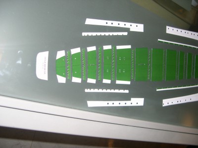

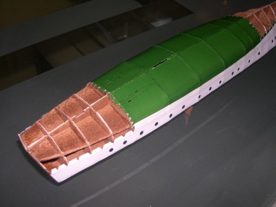

Ya solamente faltan las piezas de popa y proa. Son las mas complicadas, y en este caso mas, sobretodo la popa, ya que no me ha acabado de cuadrar; queda un pequeño espacio sin cubrir y tendré que rehacer la última pieza del casco a popa, pero eso será en la próxima entrega.
En la proa no habrá problema. se cerrará perfectamente.

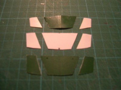

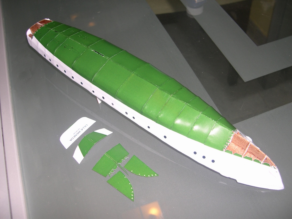

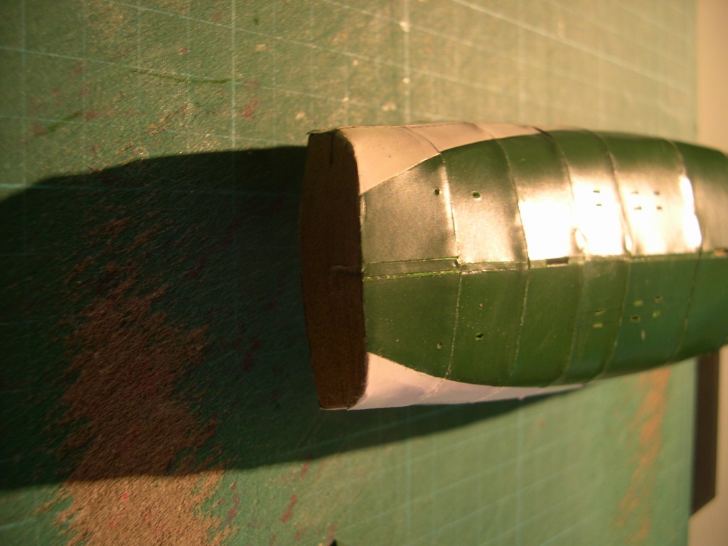

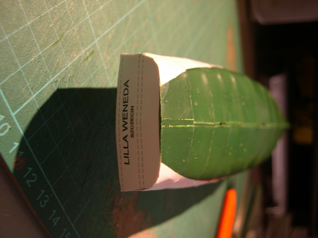

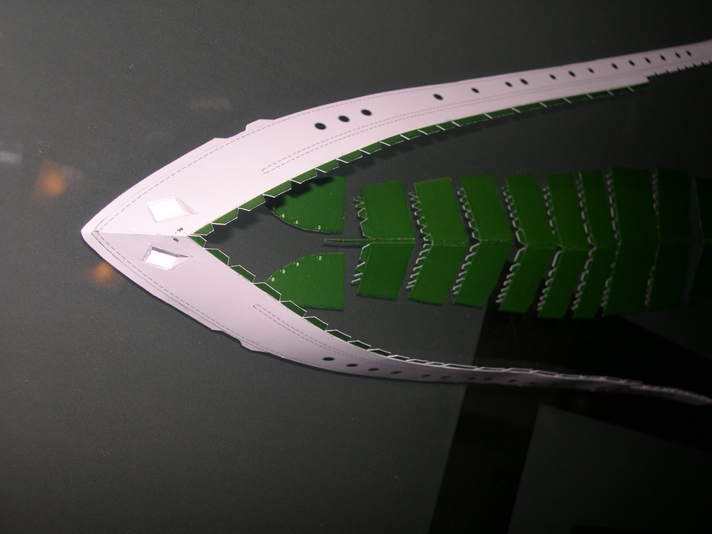

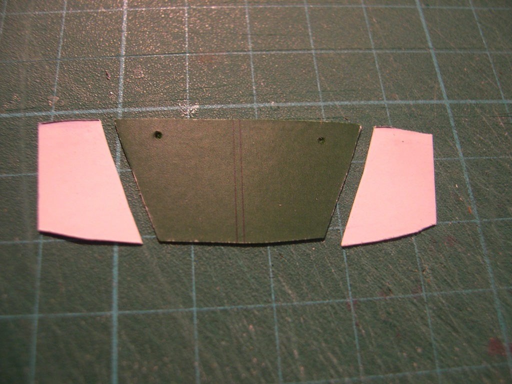

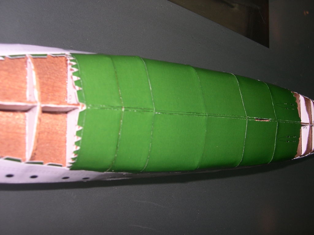

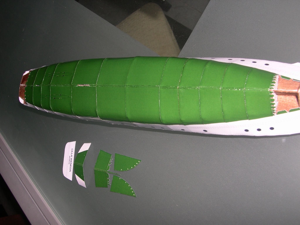

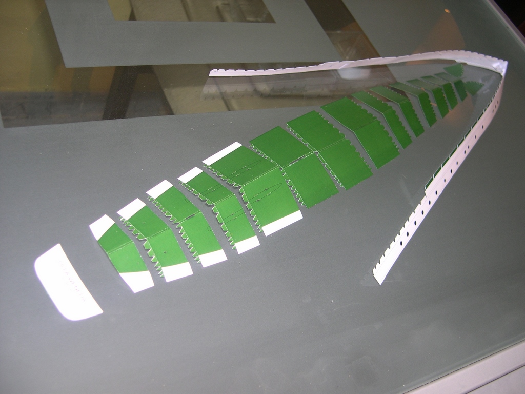

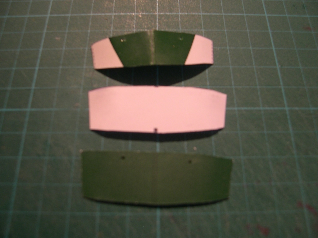

Bueno, vamos con el cerramiento de la proa y de la popa, con problema incluido y la solución encontrada:
Ignacio
Aqui podemos observar que la longitud de la suma de las piezas del casco del barco no es igual a la total de la falsa quilla, con lo que queda un espacio de algo mas de un milímetro que hay que cubrir. Además se puede ver la escala por comparación con mis dedos.

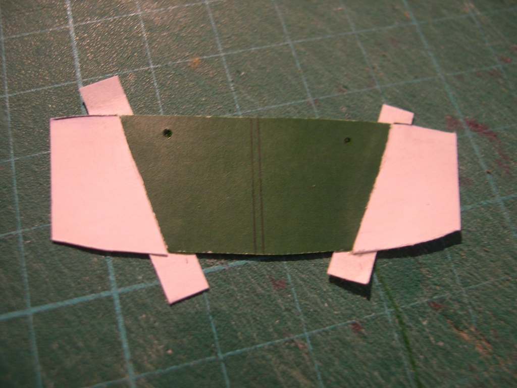

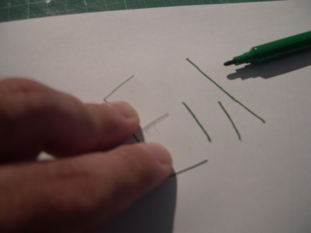

Primero realizamos una plantilla tomando como modelo la pieza original y alargándola lo necesario para encajar en el hueco a cerrar.
Como la pieza tiene dos colores, utilizaremos dos plantillas, una de cada color (la verde la saco de una reimpresión de una pieza mas grande del casco).
Superpongo las dos plantillas y la pieza original y recorto por la linea de separación entre colores
Unimos las piezas para formar la sección que necesitamos

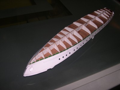

Y la colocamos en su lugar

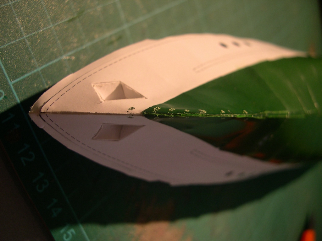

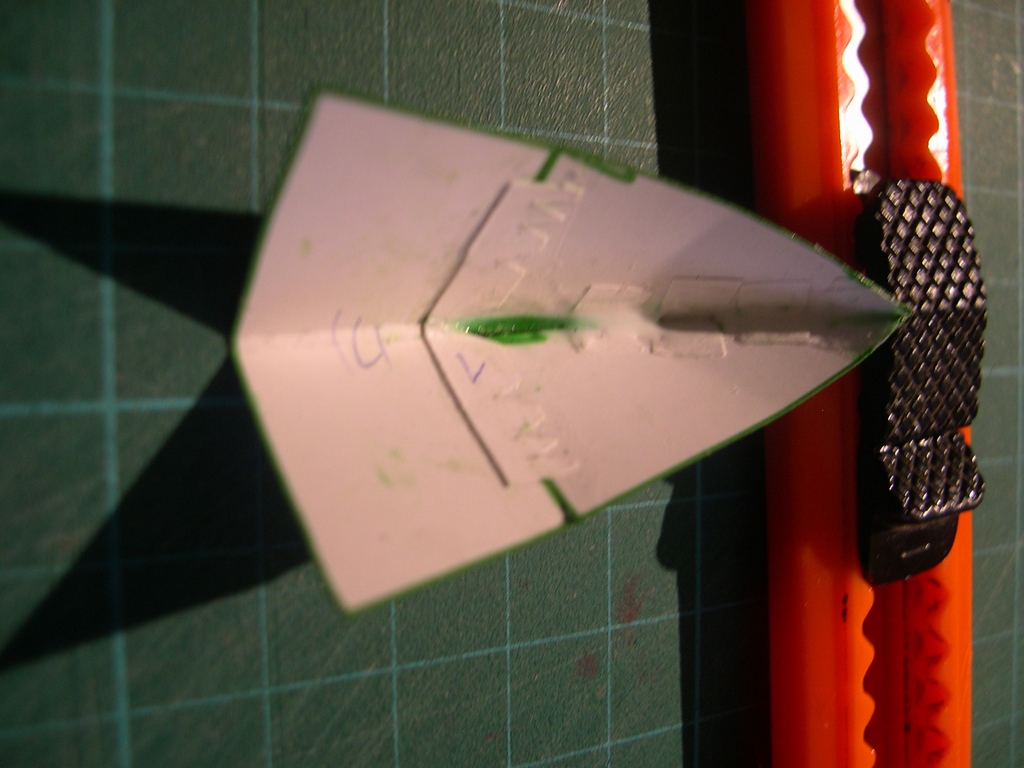

Procedemos a montar las piezas que forman la proa
Vista interior de las pestañas

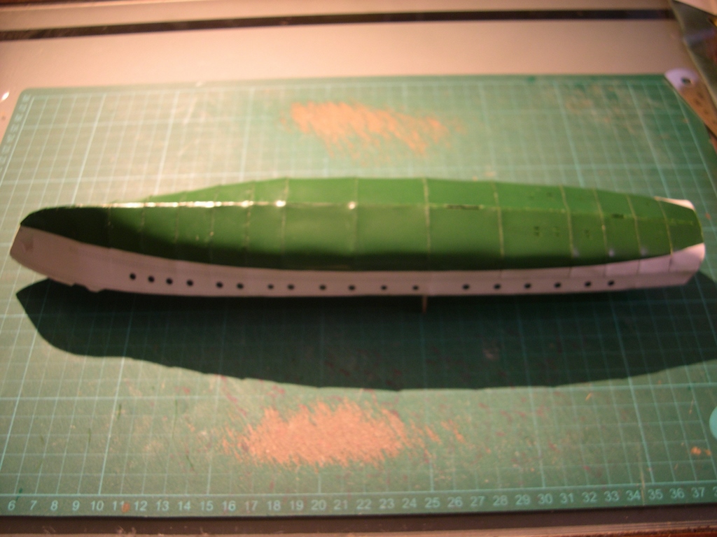

Y tenemos el casco recubierto

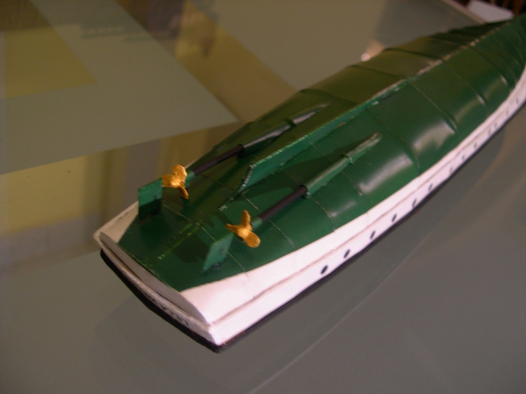

Un pequeño avance mas, acabados los refuerzos laterales del casco, la quilla, las hélices, los timones y las anclas, ahora todo ira de la linea de cubierta hacia arriba.

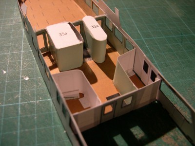

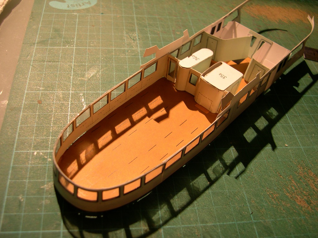

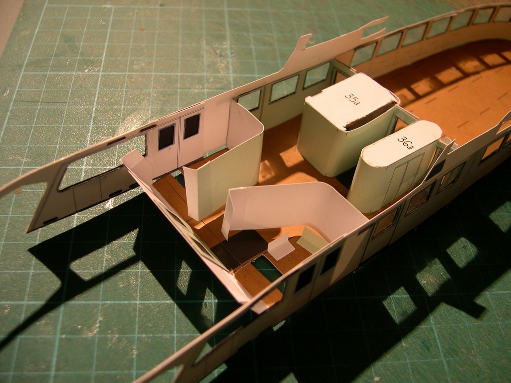

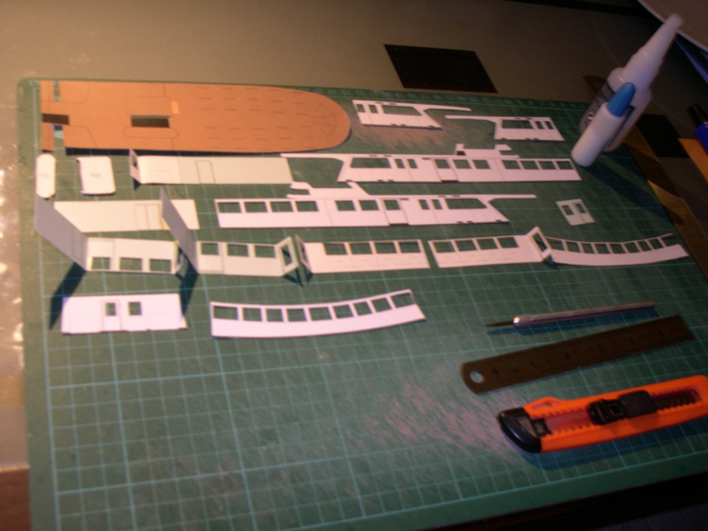

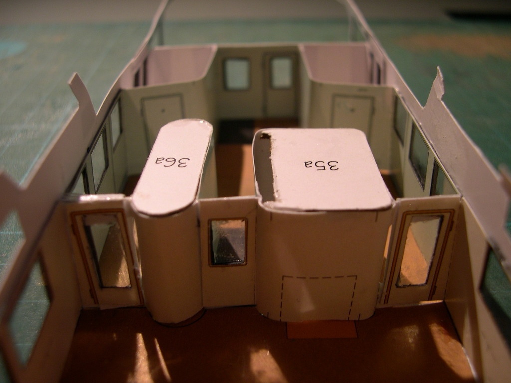

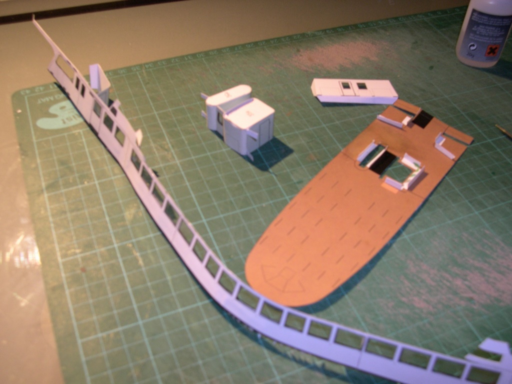

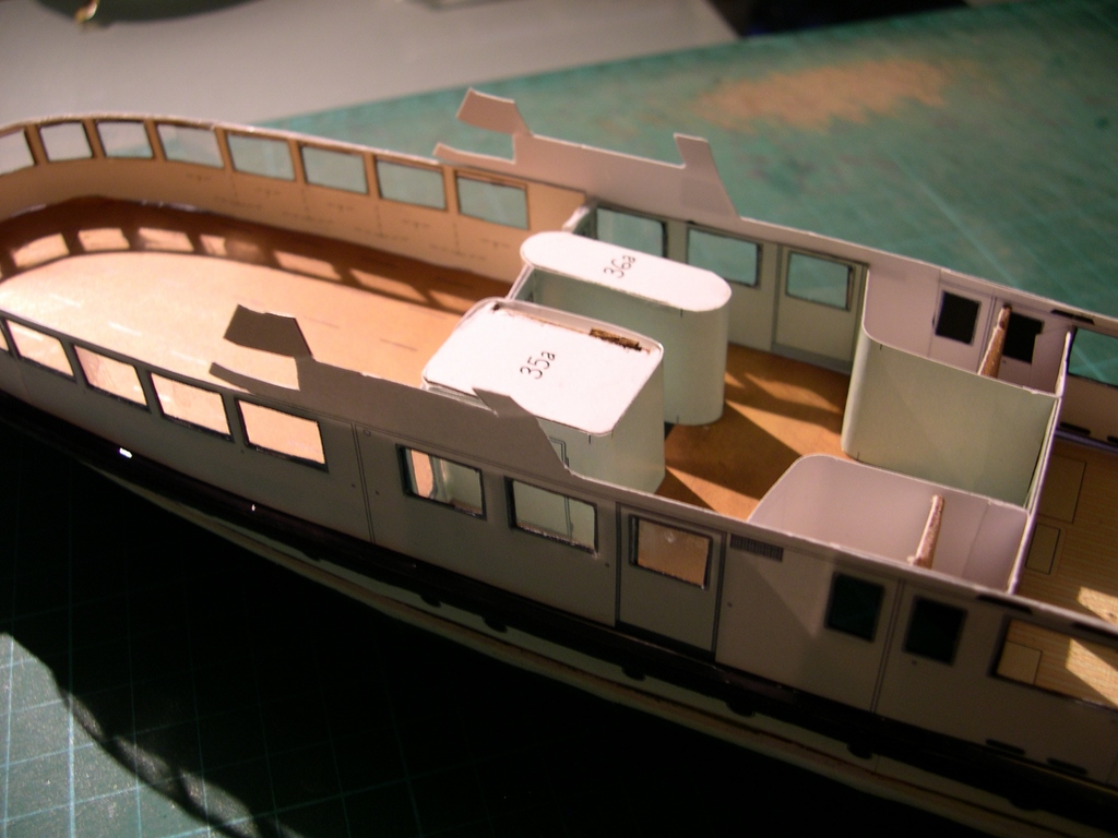

Mas avances. Montaje de la cabina de pasajeros y los mamparos interiores.
Ignacio
Todas las piezas que lo componen
Preparación de los cristales. (Pieza transparente que quedará entre la pieza exterior y la interior, ocupando la misma superficie que estas).
Tomando forma....
Tomando forma....
Ya colocado sobre la cubierta. He reimpreso la parte interior para sujetar los mamparos con pestañas inferiores a esta, ya que sino no había manera de que cogiera la forma encima de la cubierta definitiva.
Lavabos y dependencias interiores
Y ya colocado el conjunto en su lugar

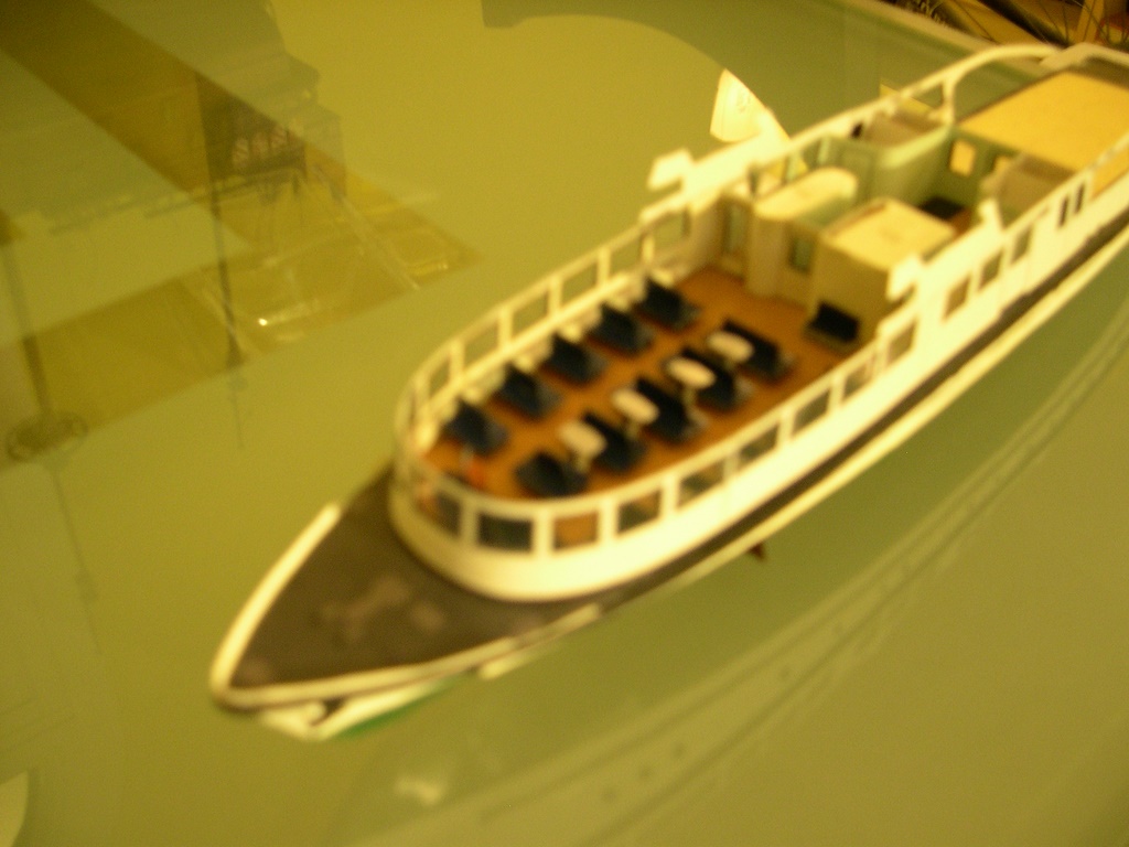

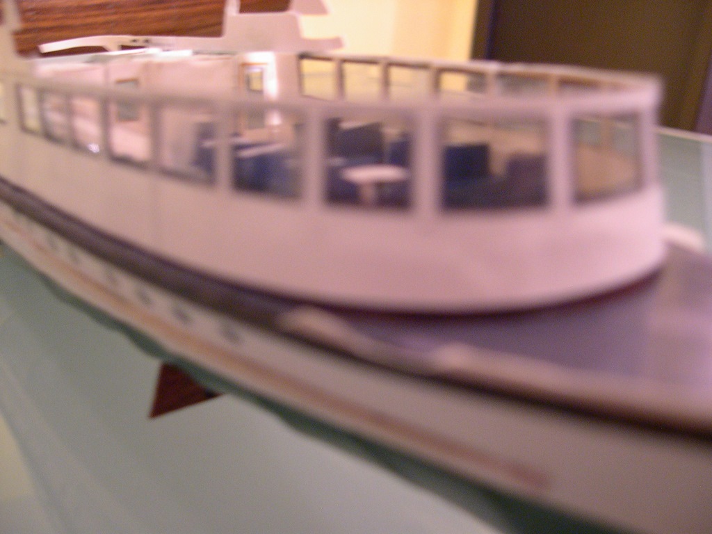

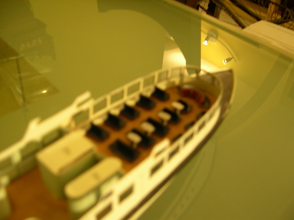

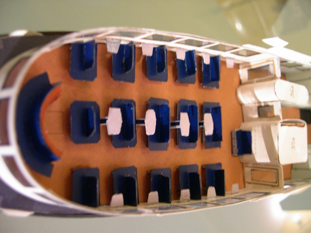

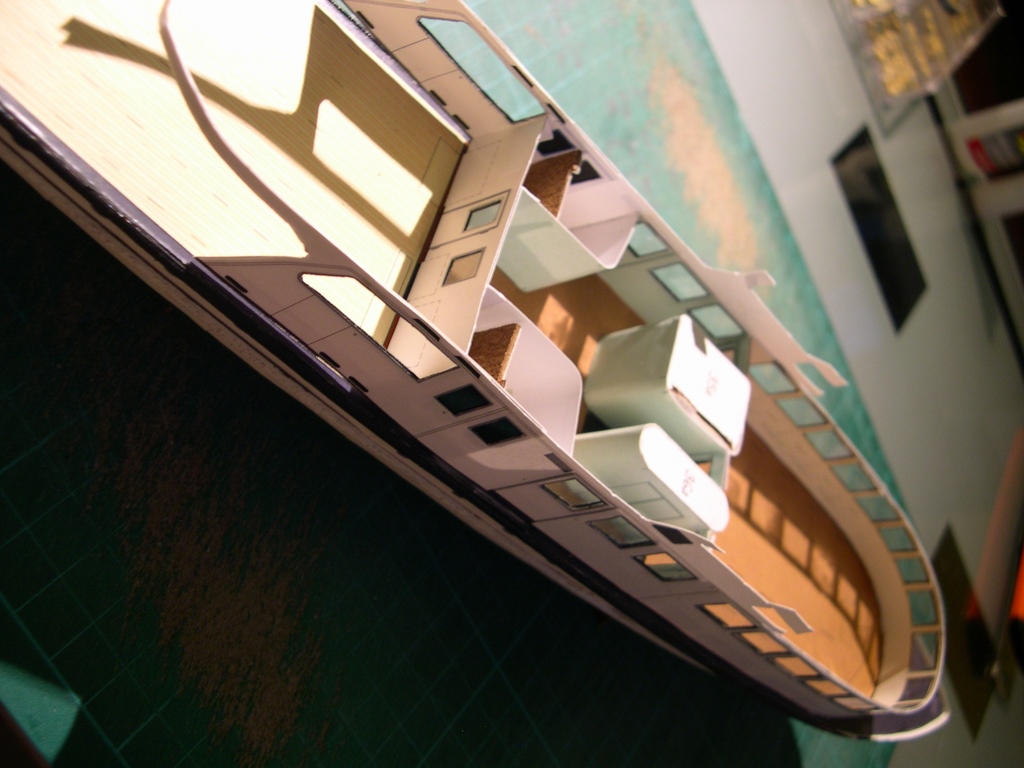

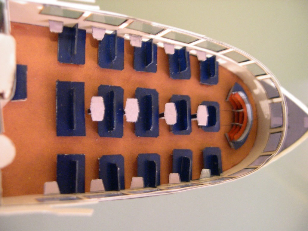

Mas avances. Los pasajeros ya tienen donde sentarse a disfrutar del viaje.
Ignacio
