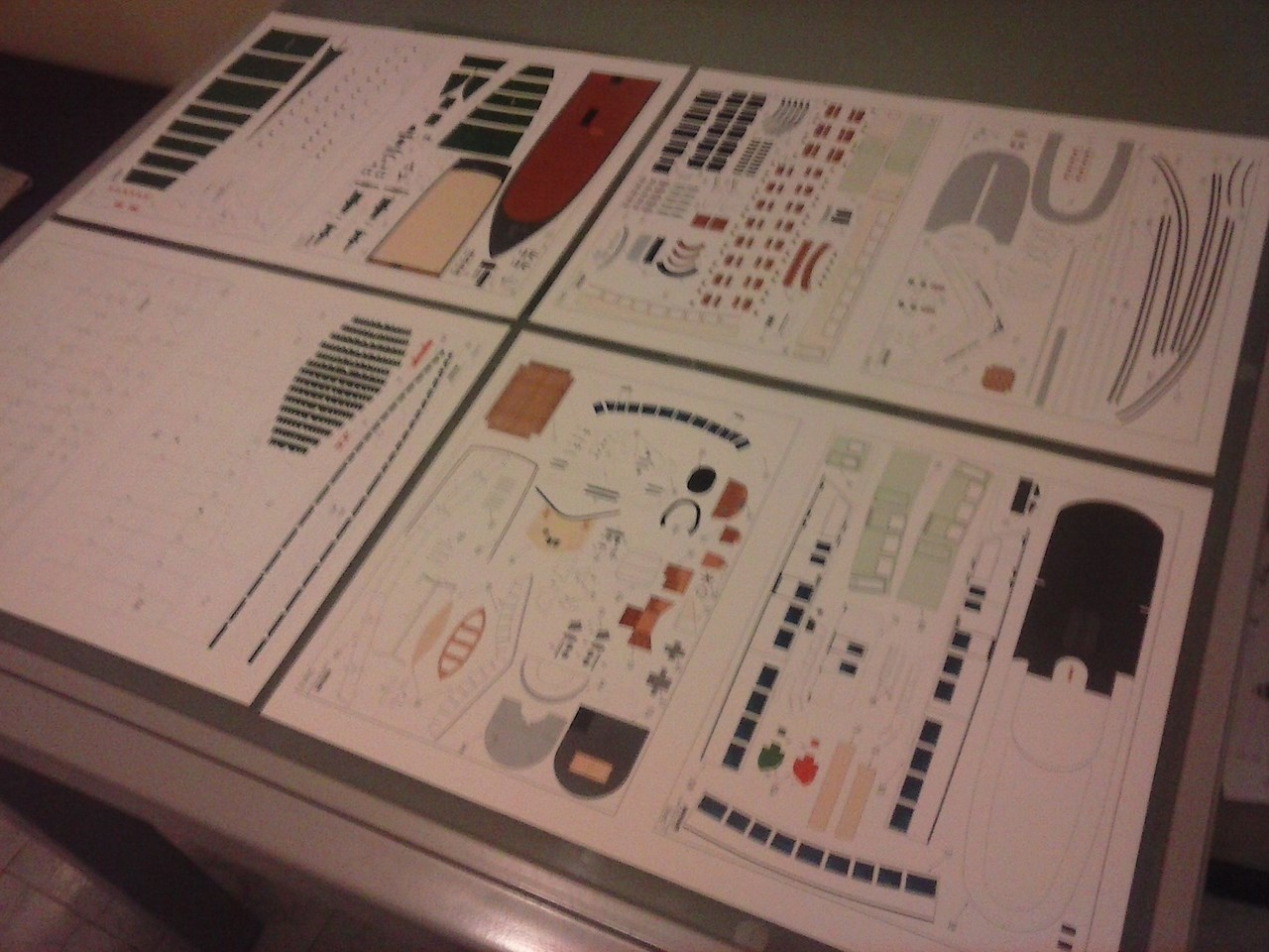

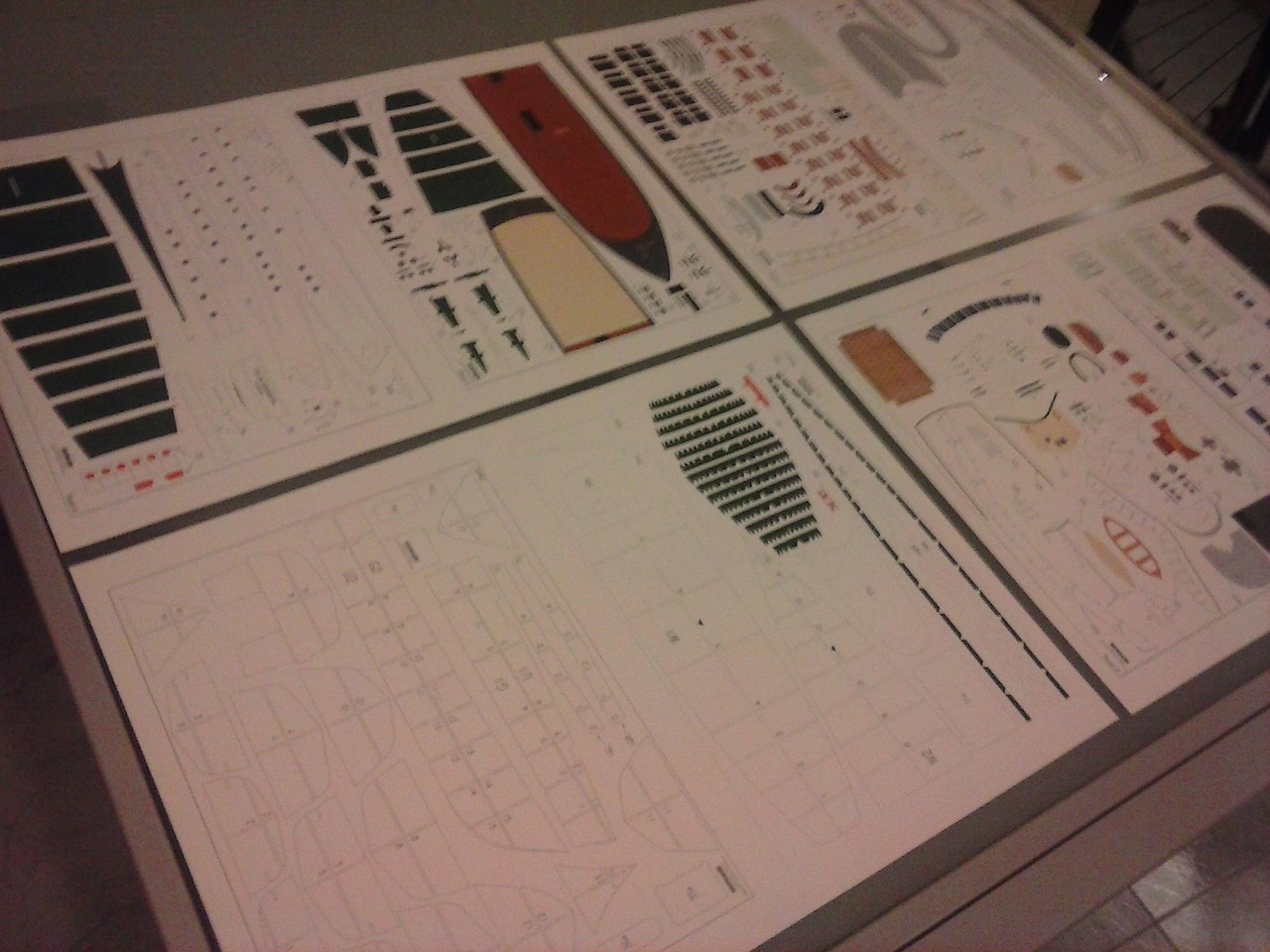

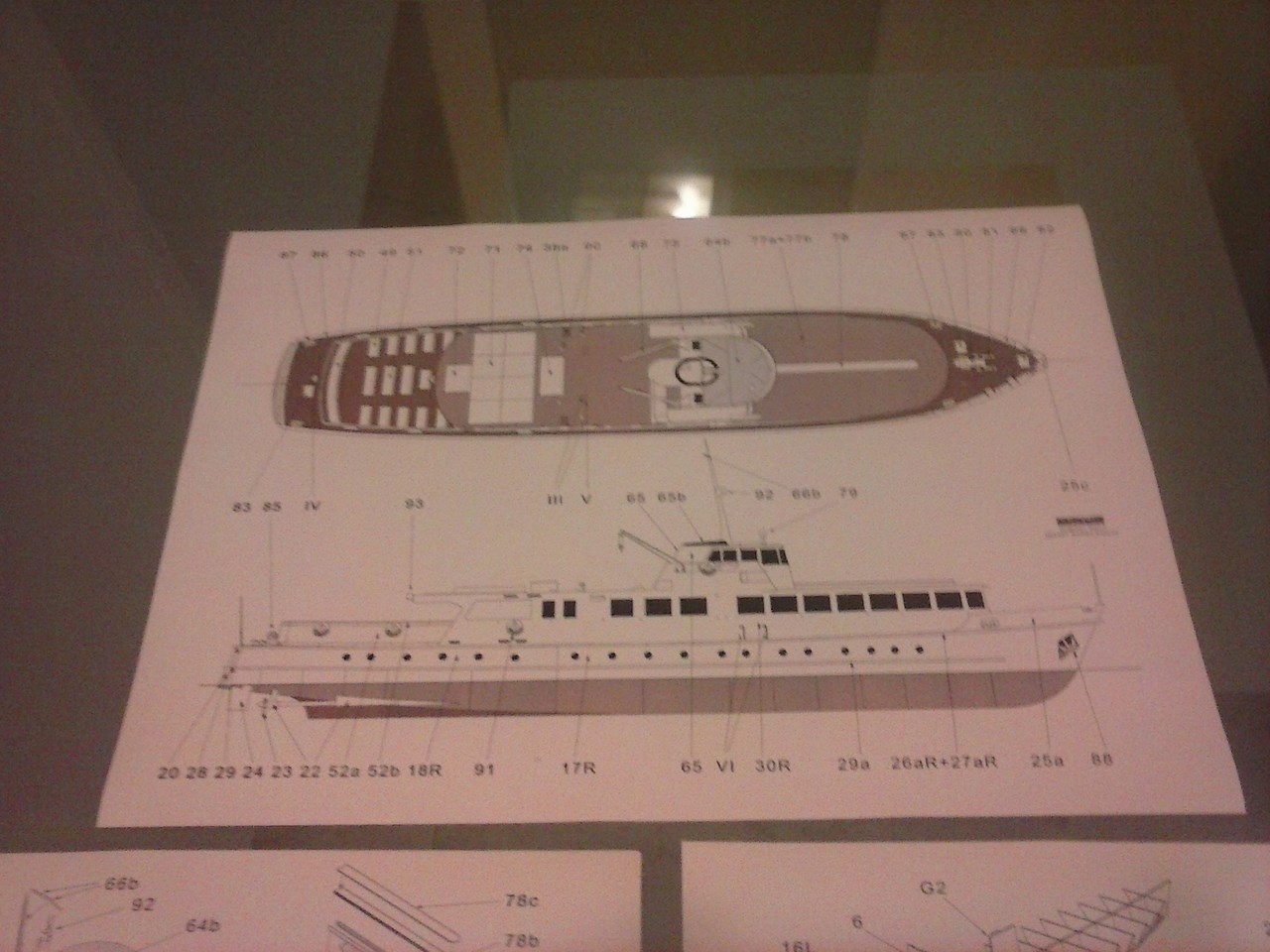

Aquí os presento el paso a paso del Lilla Weneda, un transbordador que voy a realizar como entrenamiento para futuras embarcaciones mas ambiciosas (acorazados de la segunda guerra mundial).
Disculpas por la calidad de las fotos, son de móvil, en un futuro las colgaré en mejor calidad.

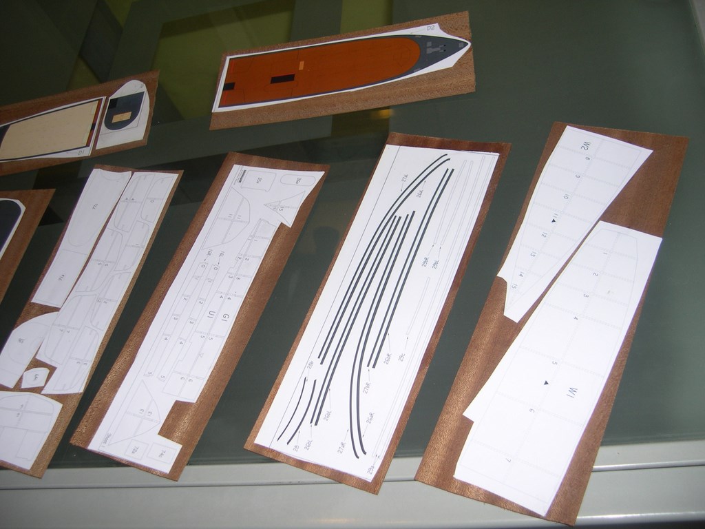

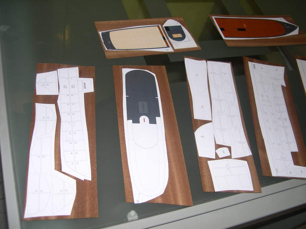

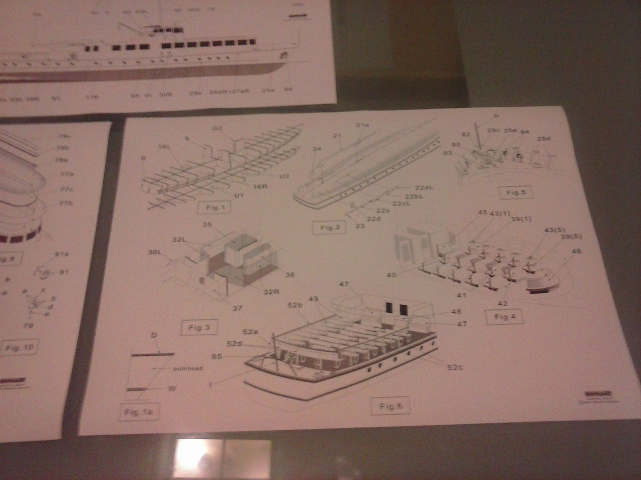

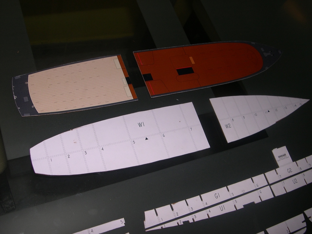

Bueno, el primer paso es laminar las piezas que requieren un mayor grosor (básicamente cuadernas, falsa quilla y cubiertas). En concreto hay que darles un grosor de 1mm, y que mejor que con madera, je je je.
Una vez seco y aplanado (las enciclopedias puestas encima y un par de días van de fábula para evitar que la cola blanca combe el soporte sea de madera o de cartón) tocara paciencia y cuchilla afilada para ir recortando con paciencia.
Ignacio
Ignacio

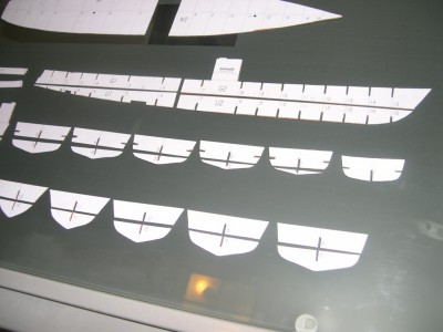

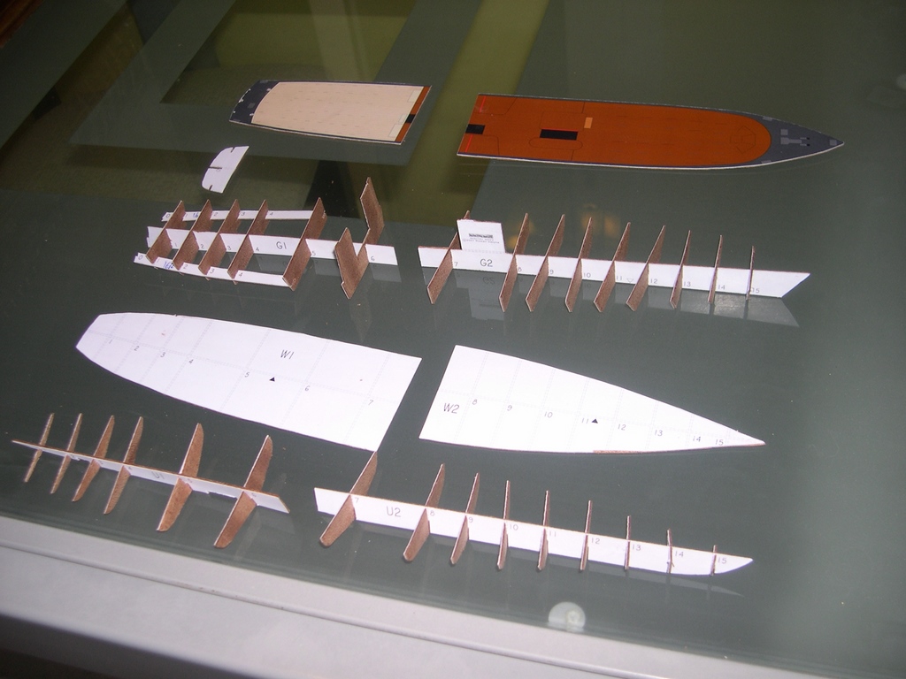

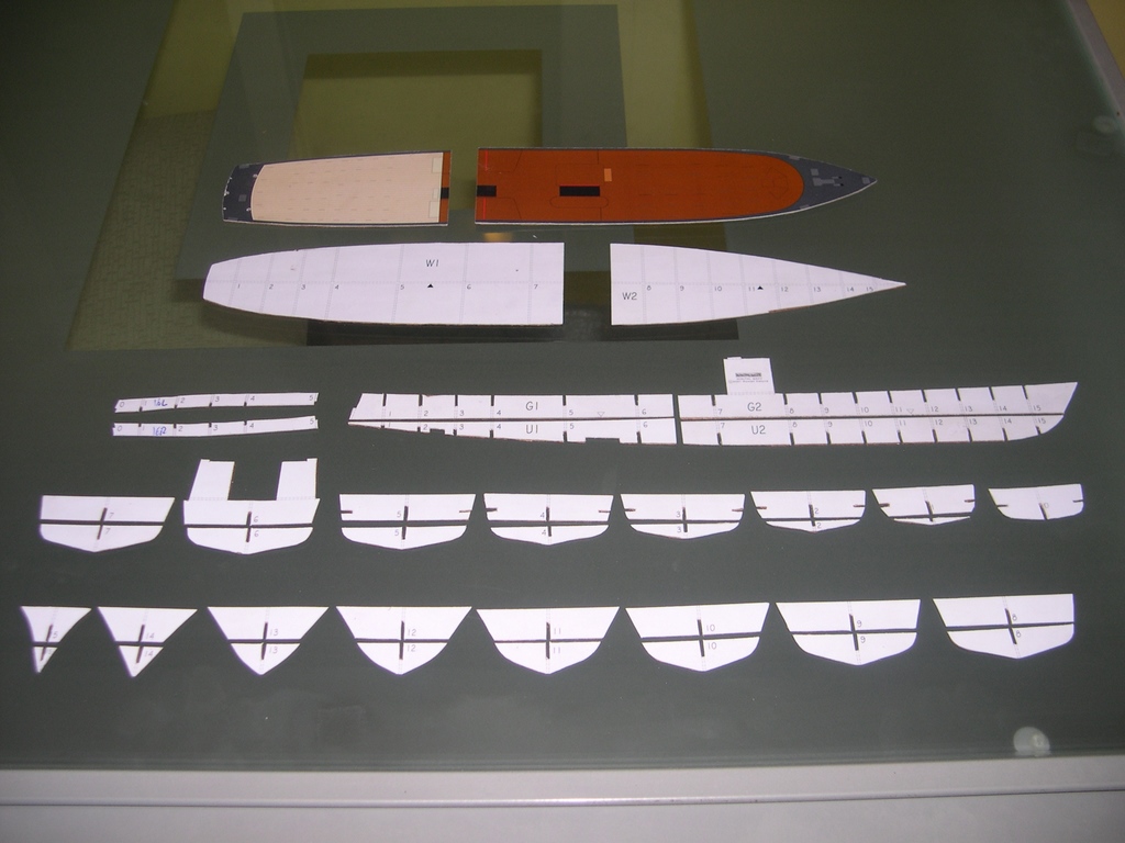

Y ahora avances... unos cuantos muchos cortes después, ya tengo preparadas las piezas para las cuadernas y la cubierta principal:
Ignacio
Ignacio
