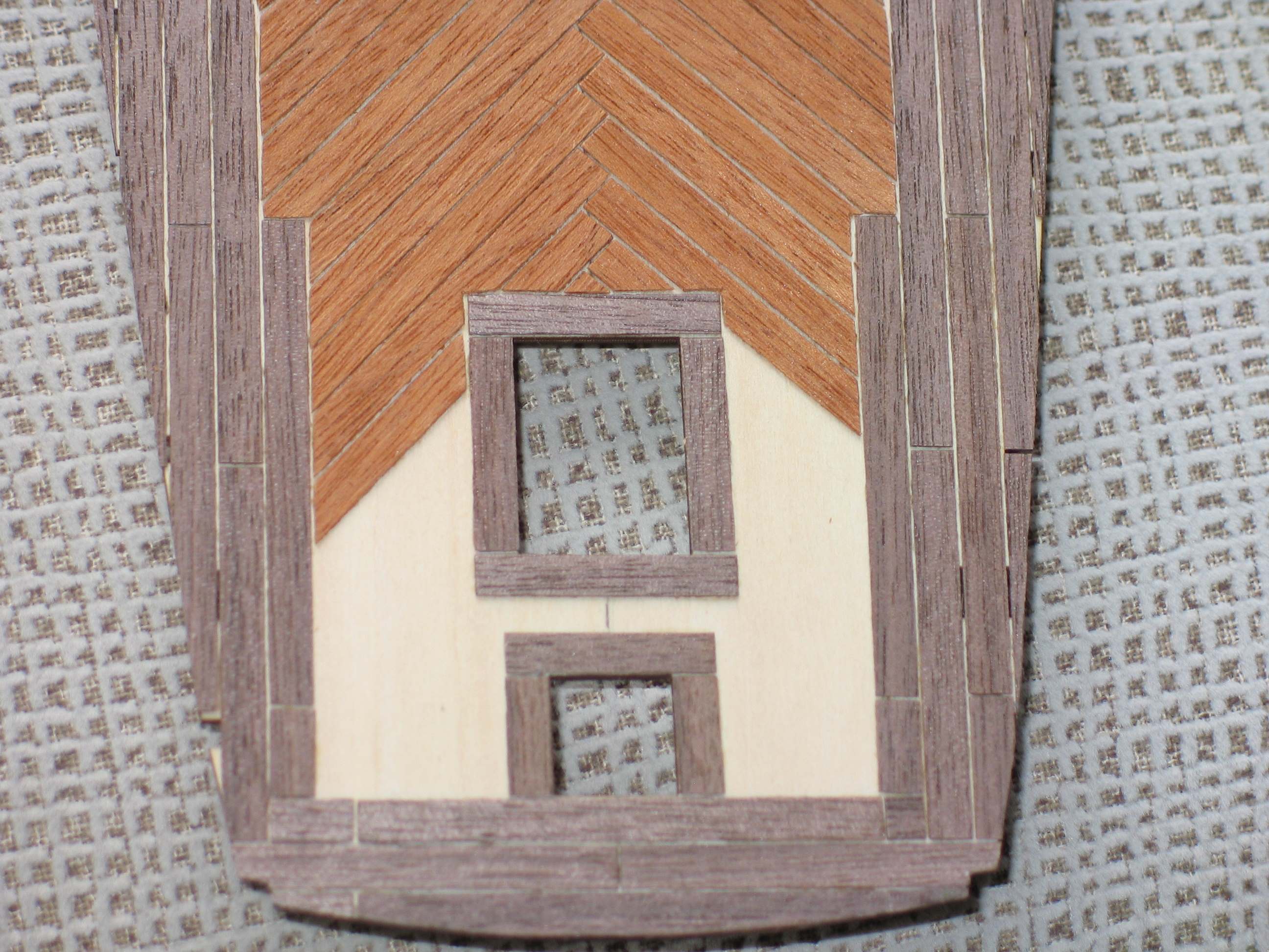

Fotos 81, 83, 85. Segunda cubierta finalizada, forrada por ambas partes
La calidad del contrachapado es tan bueno, que con un poco de betún de judea, se resalta la veta y queda tan bien, que voy a dejar así algunas de las piezas.
Como las de las fotos 93 y 94.
El forrado es con planchas de iroko.

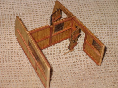

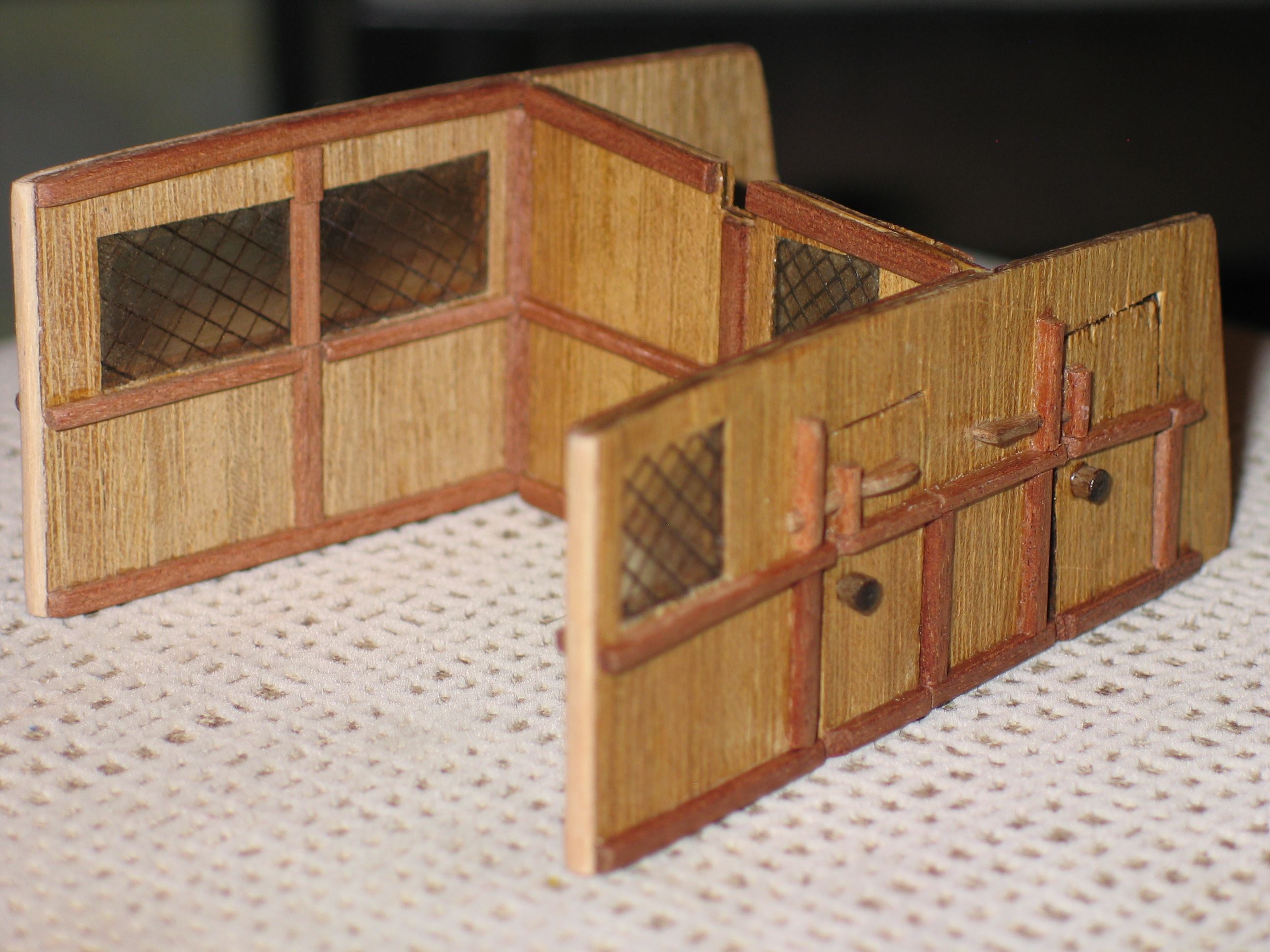

Subo unas fotos de los avances del fin de semana, con alguna licencia respecto a la monografía de John McKay en lo que se refiere a la distribución de las puertas de paso.

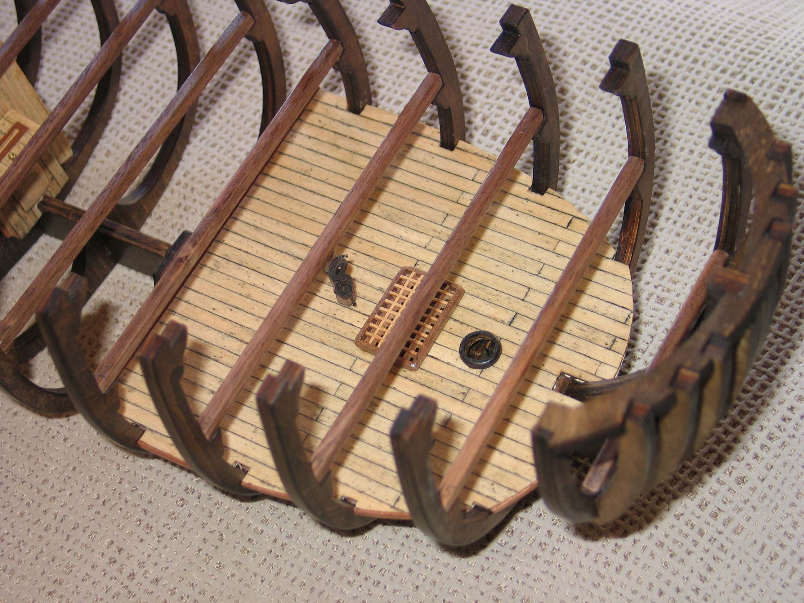

Baos de la 2ª Cubierta y detalle de la columna.

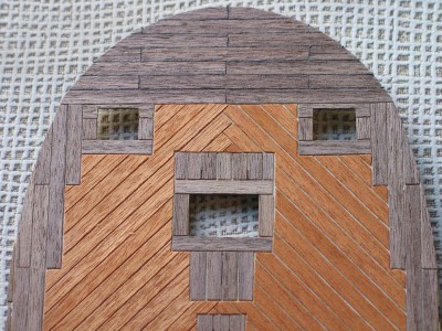

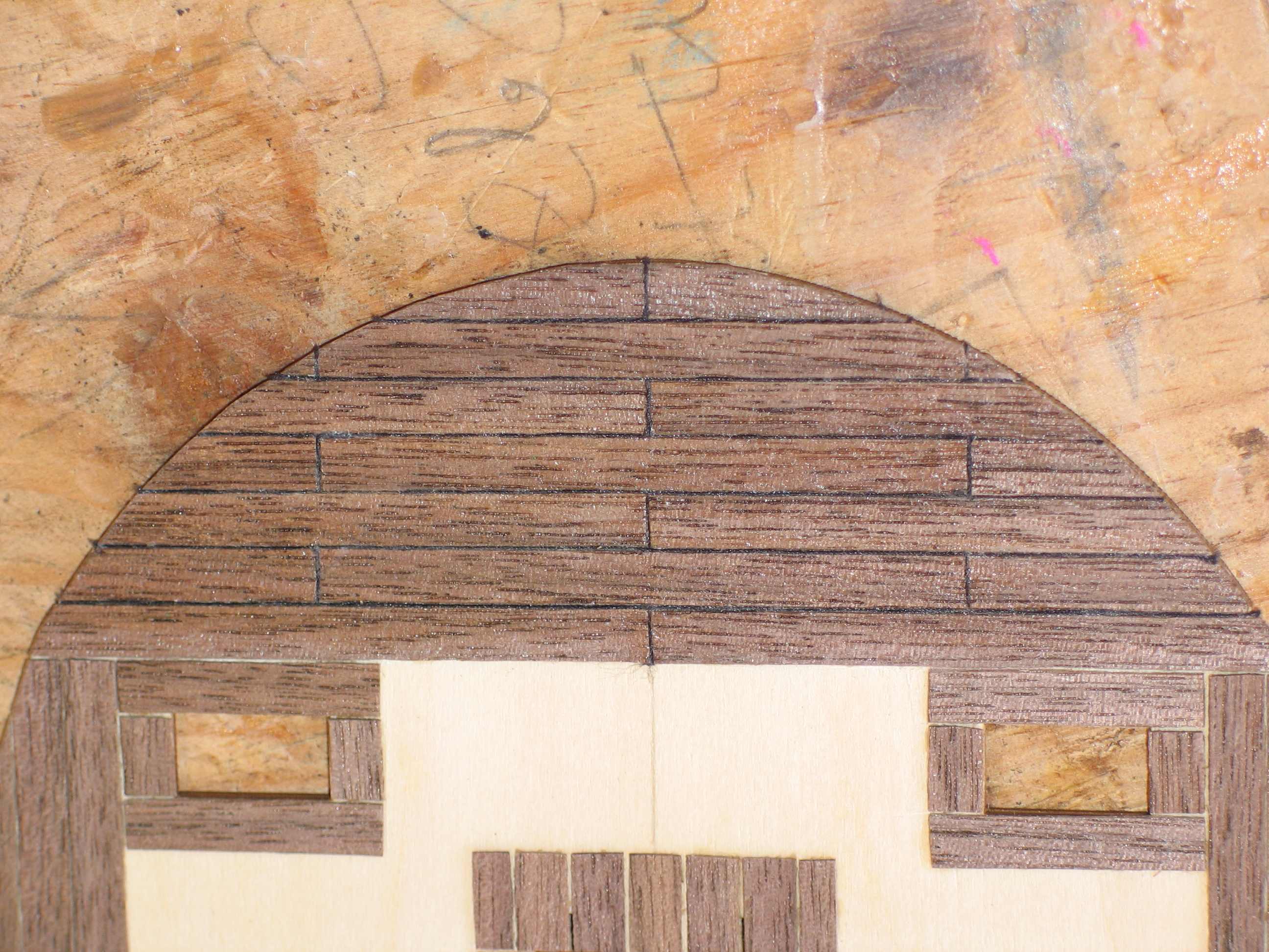

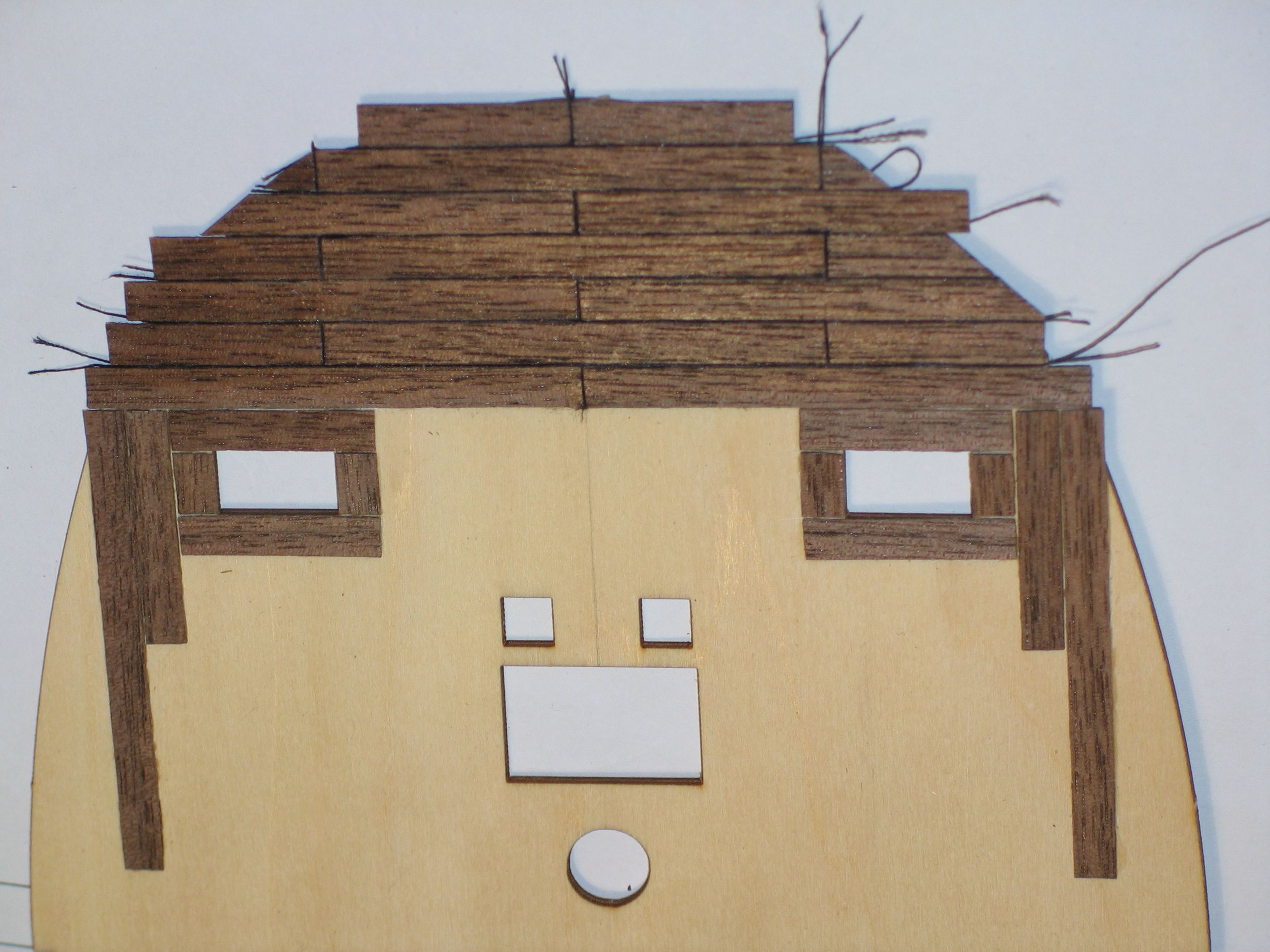

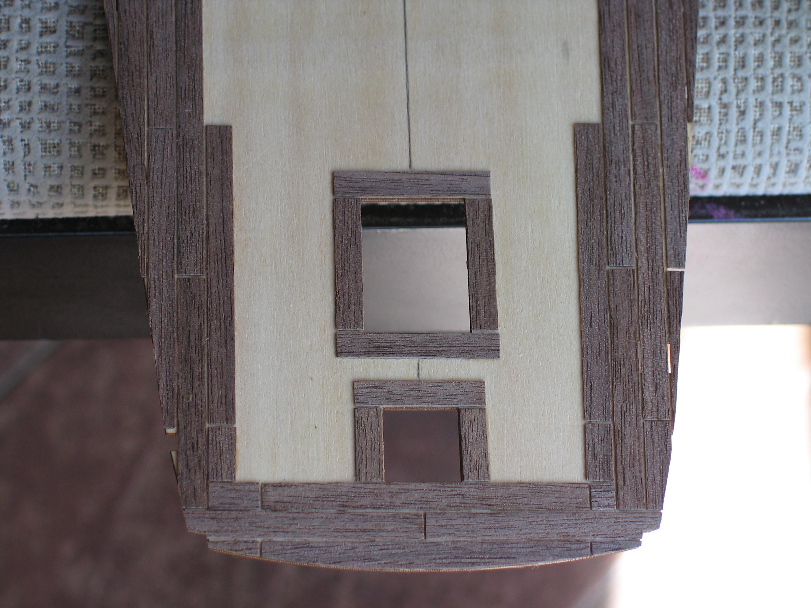

Pues ya hemos empezado con la tarea.
La idea es ir poniendo las tablas siguiendo la forma del dibujo y un pelín separadas para luego ir introduciendo el hilo de algodón negro a modo de calafateado.
Aún no lo sé, pero por las pruebas que he realizado, queda bastante bien.
Os paso los avances de este fin de semana.
Con la primera foto, me partía yo mismo de la risa, ya que parece un robot con los pelos de punta.
:P :P :P
Aquí tenemos al robot con los pelos de punta

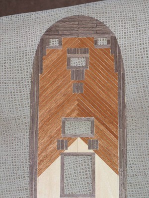

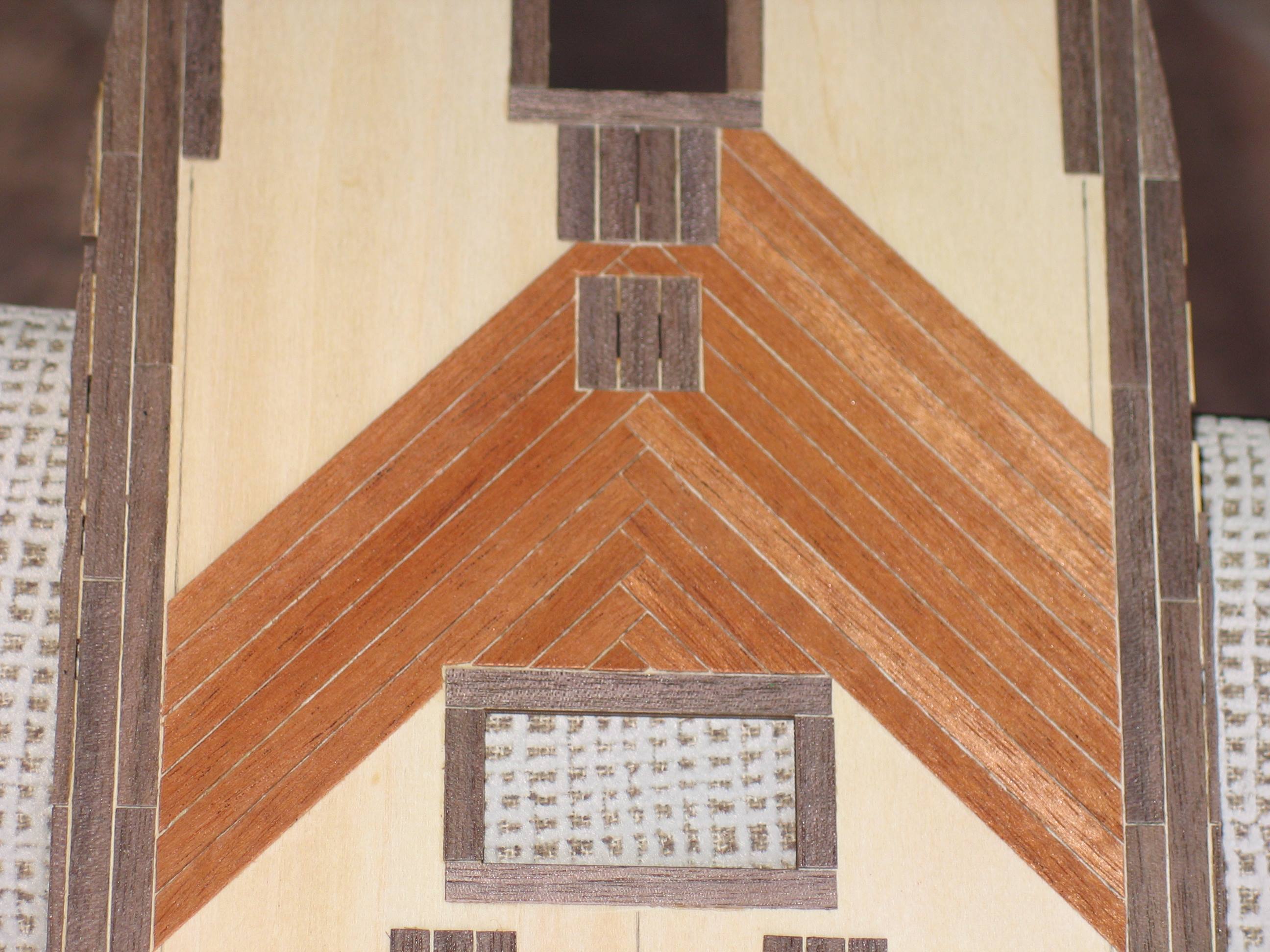

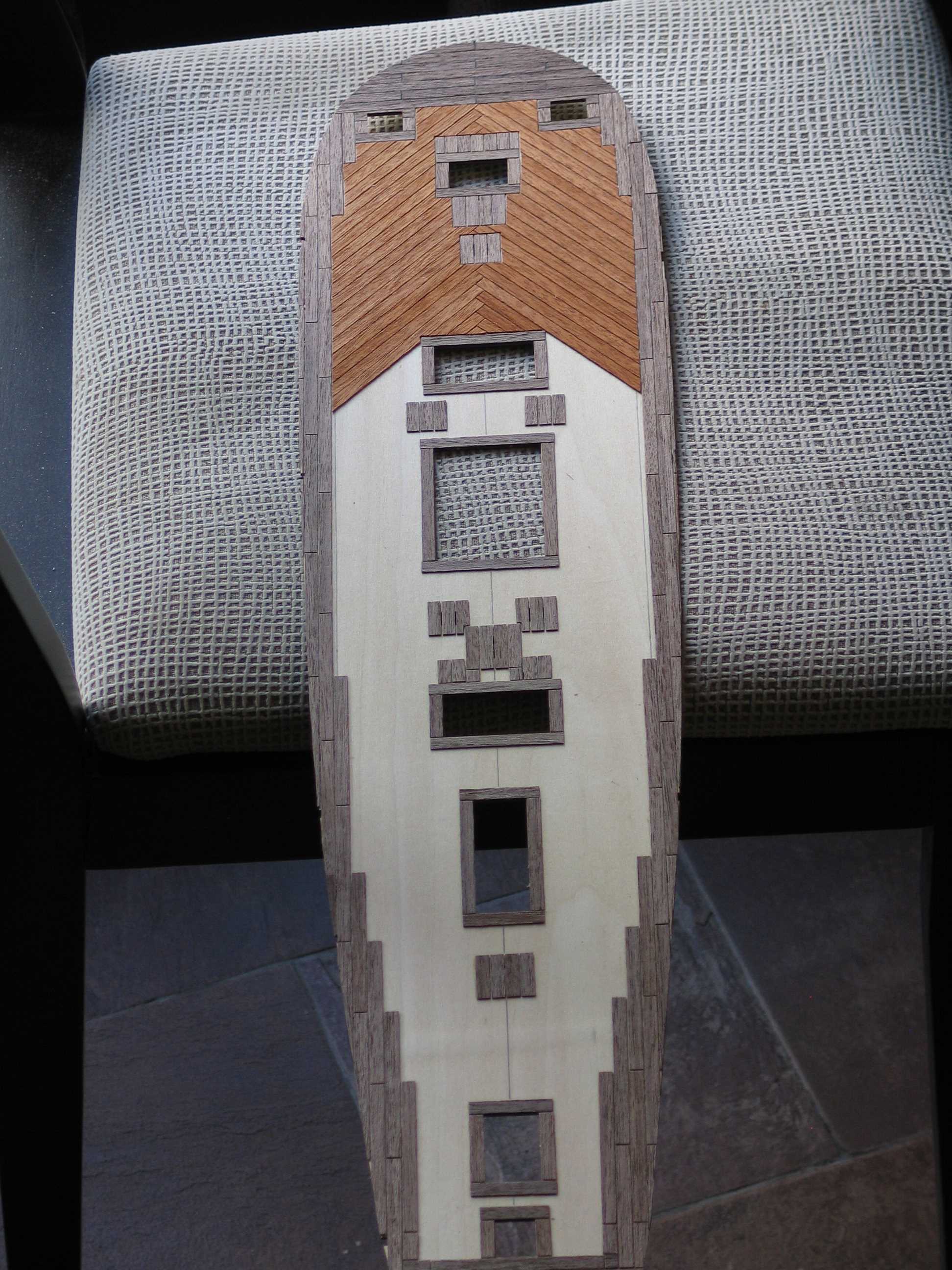

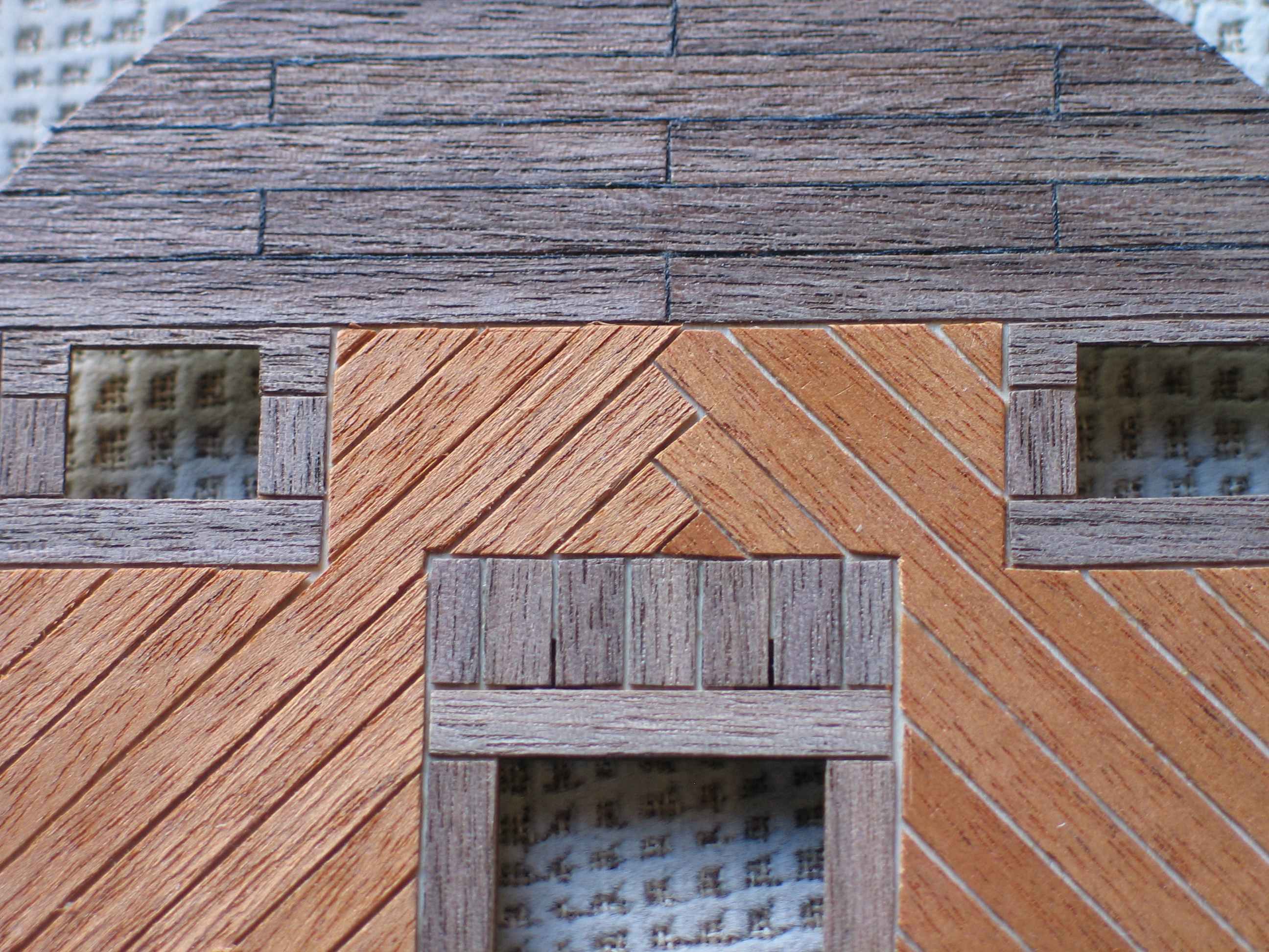

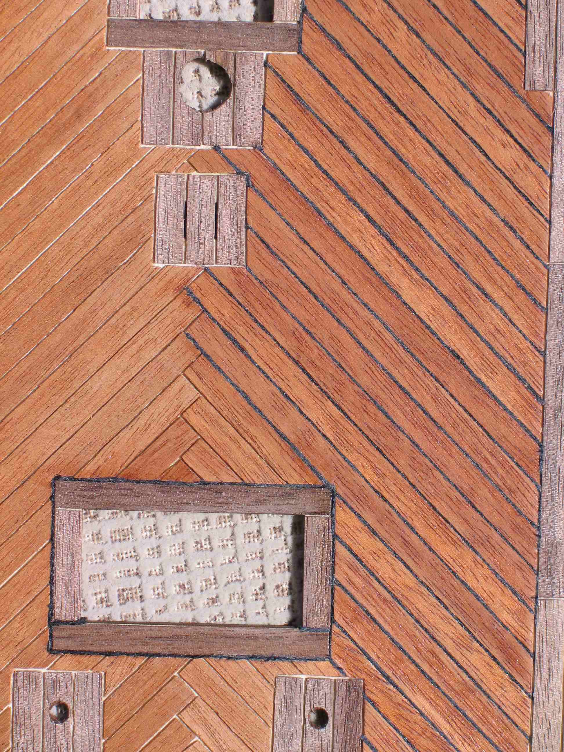

Una vez terminado el trabajo con el nogal, pasamos al coral o caoba.
Este, al ir en cortes de 45º, necesitaba una plantilla para realizar todos los cortes iguales.
Con ella, el trabajo ha sido mucho más fácil.

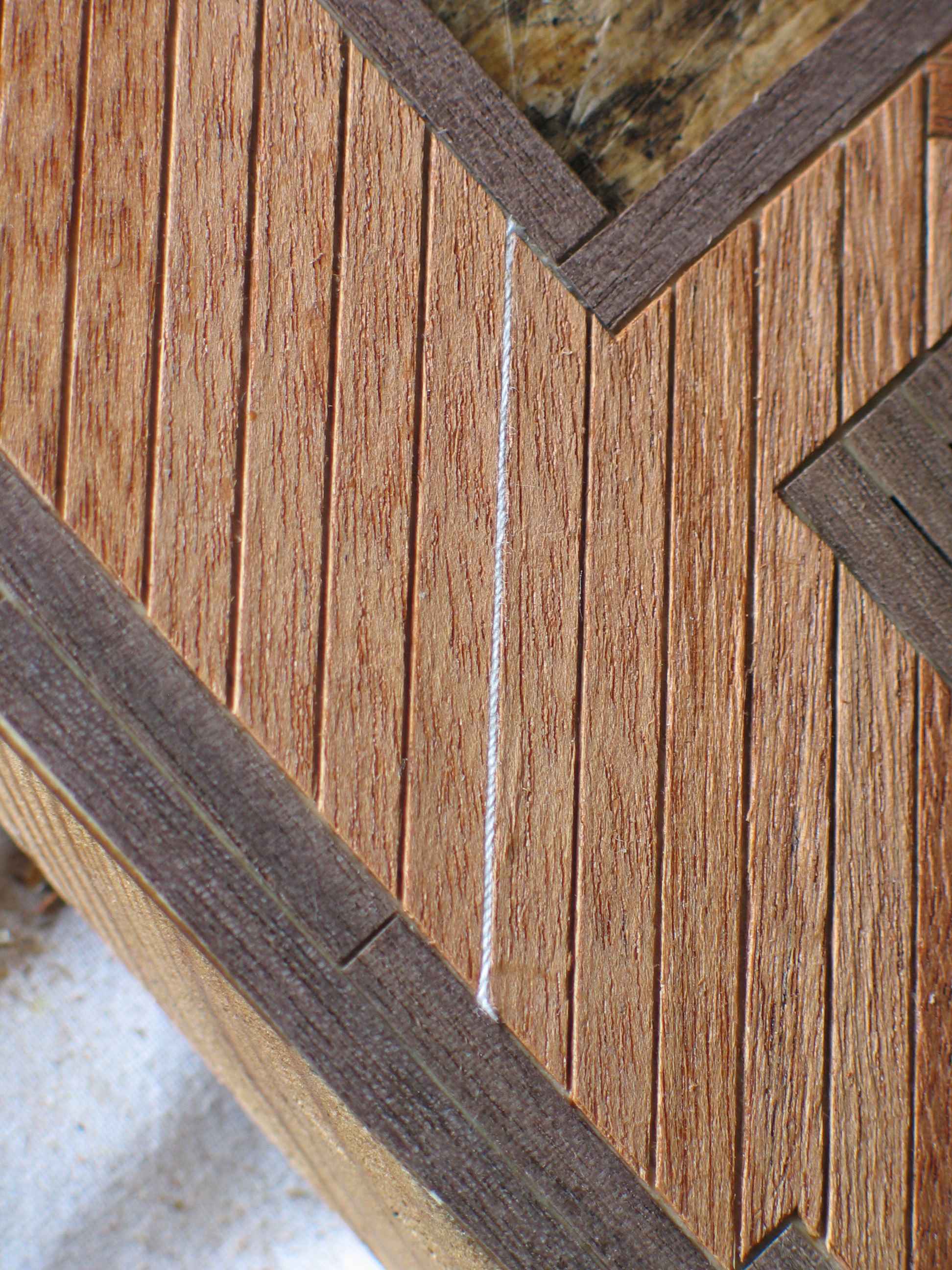

Bueno, después de todo no ha sido la pesadilla que me esperaba. En un par de fines de semana prácticamente he finalizado lo más complicado.
Ahora solo faltan unas pocas tablillas e ir introduciendo el calafateado, prácticamente como creo que se hacía en realidad.
He realizado una prueba, con un hilo blanco de 0.5mm y el resultado es bastante bueno. Luego cuando le dé un poco de barniz al agua, tomará un aspecto más real, como si estuviera embreado.
Eso será el próximo fin de semana. De momento es solo una prueba.

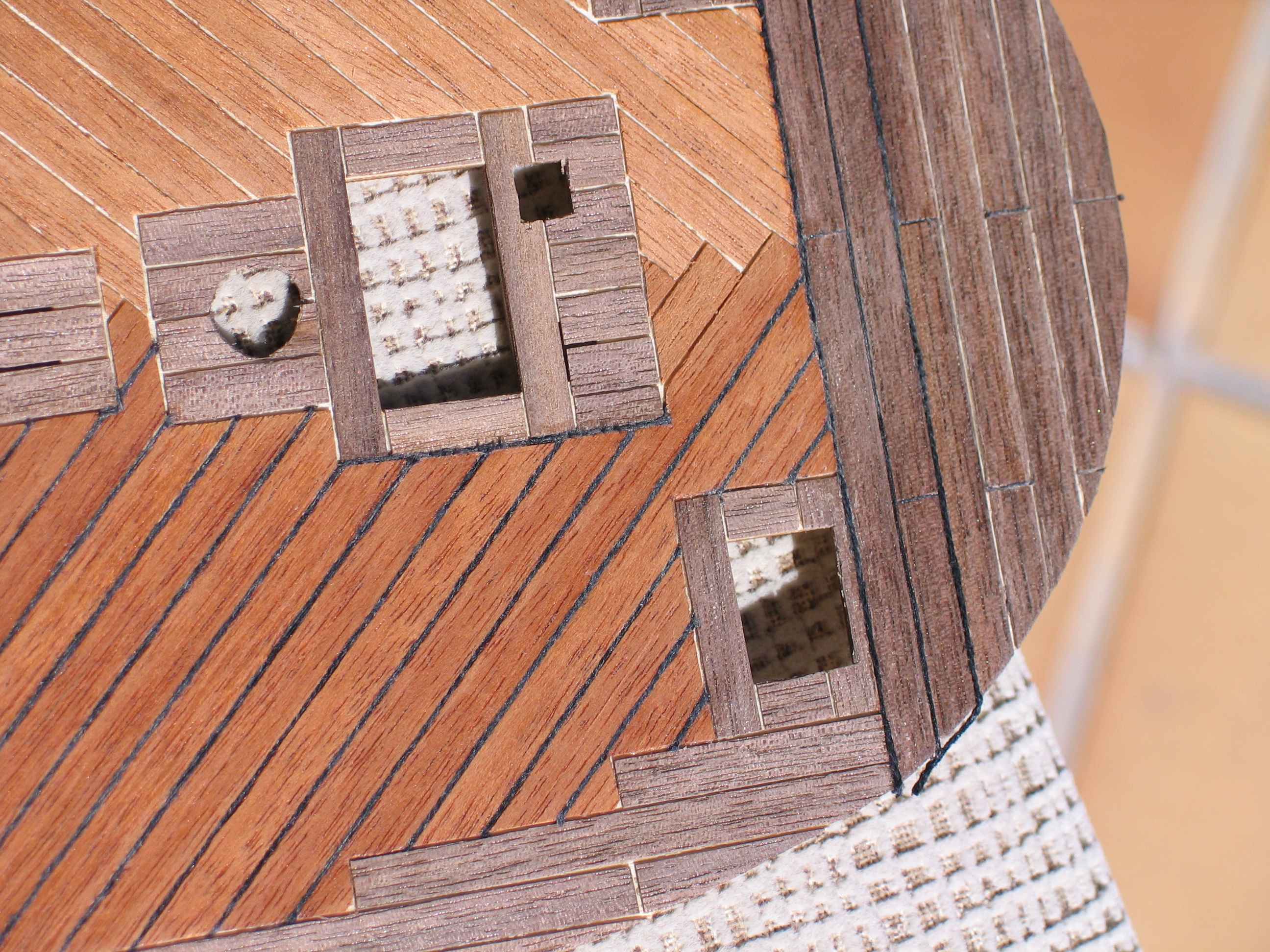

Gracias compañero Odinea.
La verdad es que estoy disfrutando mucho con este sistema. No sabía que resultado iba a obtener pero me está gustando.

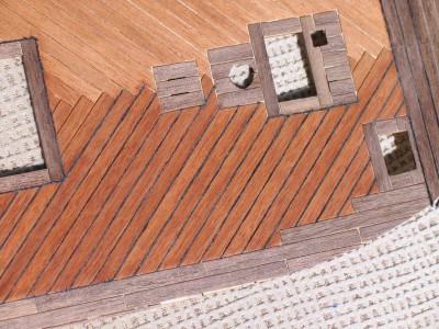

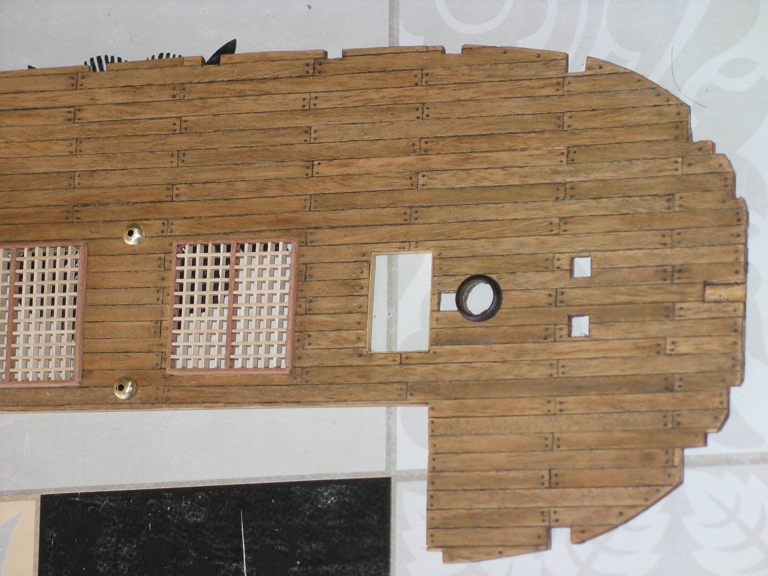

He calafateado ya una parte de la cubierta en unas horas que he podido dedicar, y ahora en esta semana próxima, lo terminaré que tengo unos días de vacaciones. :D
Después de dejar secar el barniz y dar un lijado fino, fino, este es el resultado.
