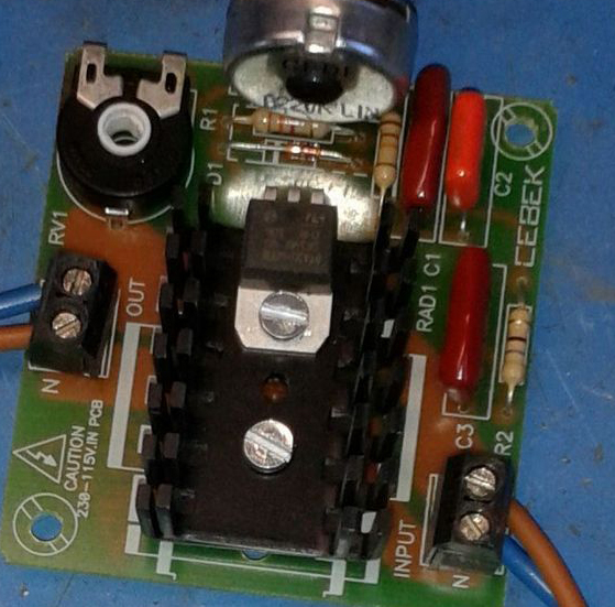

No es lo mismo un Dimmer resistivo que un capacitativo. El que tú tienes lleva un triac, un diac, tres o cuatro condensadores, tres o cuatro resistencias, dos potenciómetros y una bobina. Esa bobina es la diferencia.
Si llevas el Dimmer a un comercio de componentes electrónicos y le pides un triac igual, lo sustituyes y supongo que por 1 € lo solucionas.
El triac es el que va en medio del disipador de calor.

Vale. Mañana no puedo, el miércoles me acerco a una tienda y lo compro.
EDITO:
Ante todo perdón por mi ignorancia :oops:
Dices de una bobina.... No sé dónde puede estar. Yo no la veo. A ver si es eso lo que falla. Que no tiene...
Veo 4 resistencias, tres condensadores, 2 potenciómetros, el triac con su disipador...., pero la bobina no :?

No te preocupes demasiado por la bobina mi hermano, ésta es solo un filtro para suprimir la interferencia electro-magnética, que de otra forma se esparce por la red de distribución de 220-VAC, pero solo ocasionará que tu señora vea la "TV" probablemente con un poco de ruido, mientras tú usas la lijadora, no influye en el funcionamiento del aparato.
Si te preocupa demasiado es una pequeña bobina de unos 100 microhenrios de alambre relativamente grueso enrollada en un núcleo de ferrita que va conectada en serie con la carga, y puedes hacerla tu mismo y ponerla a continuación de la tarjeta. Generalmente solo lo traen los dimer de cierto nivel.
Los dimmer trabajan con "Control de potencia por variación de ángulo de fase", y al partir las semi-ciclos la forma de onda con puntas cuadradas que resultan, están plagadas de componentes de armónicos alta frecuencia, que se cuelan por doquier.
Un abrazo, y si te puedo ayudar en algo, con todo gusto. :D

Pues ya le cambié el triac. Y ahora creo que gira a unas revoluciones creo que normales para poder pasar un listón sin que te lo arranque de las manos. No se llega a parar del todo, como se ve en tu video, pero ya no es lo de antes.

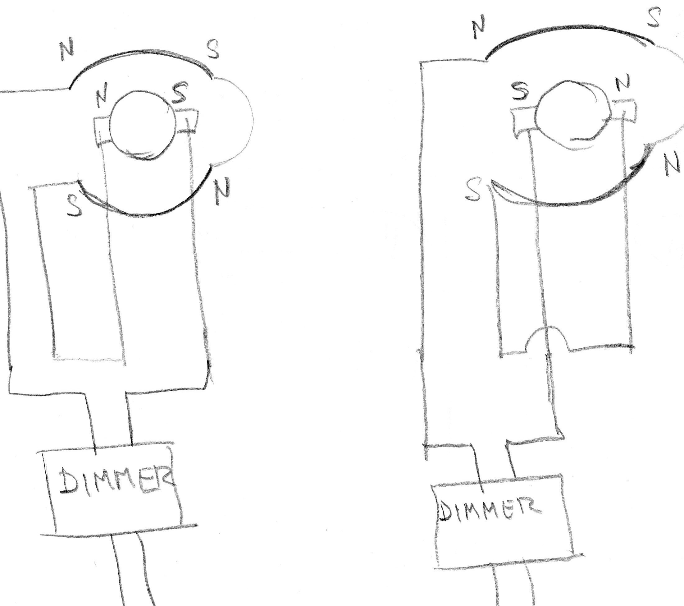

Ahora que debo de tener el motor más raro del mundo mundial, porque, siguiendo el esquema que pusiste para cambiar el giro, pues éste va a su bola. Gira siempre en el mismo sentido, a favor de las agujas del reloj.... :shock:
¿Porqué a mí, señor?
EDITO: No puedo subir fotos desde este ordenador en el que estoy ahora mismo, así que subo un pdf de los dos esquemas que he probado.

Nacho me alegra que por poco dinero solucionaras lo del DIMMER, además si le cambiaste tú el triac ya eres medio tesnico electrónico que sepan tanto como tú los hay que se creen maestros.
Lo de bajarle las revoluciones mas al motor, tiene solución aunque pararse del todo como ya te dije no es bueno, Un buen DIMMER regula entre el 33 % y el 96 %.
Para cambiar el sentido de giro a un motor con escobillas, hay que cambiar la entrada y salida de las escobillas con respecto al campo.
Yo desde aquí no se exactamente como son los cables en tu placa de bornes, pero de lo que se trata es de hacer lo siguiente que te pongo en el dibujo, a ver si lo conseguimos así.

Bueno, la verdad es que tuve un poco de ayuda. Fui ver a mis compañeros a electrónica y me dejaron una estación de soldadura como dios manda, con regulador de temperatura (casi me daban ganas de robárselo par mi regruesadora....), mando con aspiración para el estaño, etc... nada que ver con el miserablesoldadordepocomasqueloschinos que tengo yo, y que no calienta casi ni para derretir el estaño. Ya con los agujeros para el triac limpios de estaño no es complicado ni para un zote como yo.... :lol: Pero gracias de todas maneras.
viendo los esquemas que pones me doy cuenta de donde cometo yo el error. En los dos esquemas tuyos, el cable izquierdo que sale del dimmer siempre está en el mismo sitio. Y yo cambiaba todas las conexiones.

Ya está lo del giro solucionado.

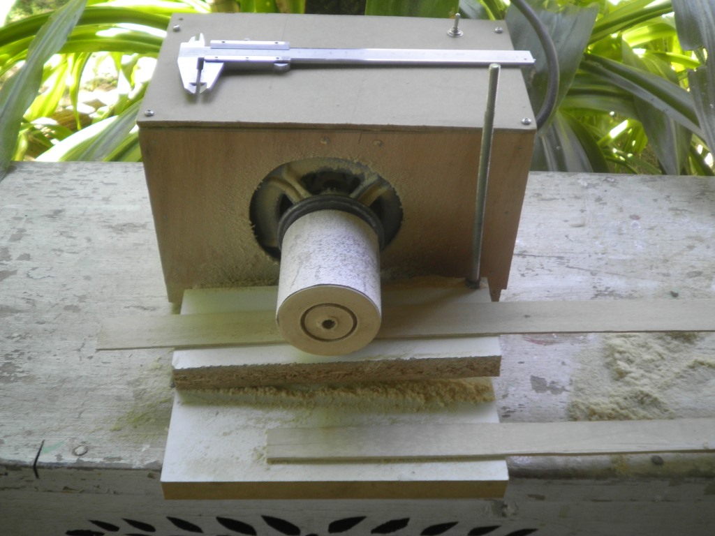

Hola brekin, yo tambien me hice una regruesadora con el motor de una lavadora, similar a la de la foto de JimHawkins. No le agregué un dimmer (variador de velocidad), e hice las conexiones para que girara solamente a la velocidad más rápida (o sea que no me interesa usar a baja velocidad). Si le agregue una llave de 3 putos, para hacer que el motor gire en un sentido o el otro.
Estuve viendo el circuito que electrico de conexión que pasó uno de los compañero pero hubo algo que me llamó la atención, no lo comenté porque no soy experto en la materia, y ahora que veo que alguien tiene un problema lo comento: Cuando desmonté el motor del lavarropas, uno de los cables que va al motor pasa primero por un "capacitor". El capacitor no debe faltar al motor, dado que es el que le da la fuerza necesaria para hacer el trabajo. Se que algunos motores lo traen incorporados y otros no, en mi caso el capacito venía por separado pero se lo agregué a la regruesadora.
Revisa en tu caso el tema del capacitor.
Por seguridad coloqué el motor, capacitor, llave de 3 puntos y conexiones dentro de una caja de madera para evitar accidentes, con averturas para que pueda circular el aire al motor. te dejo una foto

Explico lo de los motores de lavadora.
El motor que tu tienes, no es de escobillas, es con inducido de jaula de ardilla, el estator tiene dos bobinados, uno para el trabajo de 750 rpm y otro para el centrifugado de 2850 rpm a 50 ciclos o 3000 a 60Hz.
El bobinado del estator se hace como si fuese un motor trifasico, pero como tu en casa tienes monofasica, entre la fase R y S se pone la corriente y entre la S y T se pone el condensador. Bueno esto cambia dependiendo del sentido de giro que le quieras dar.A este tipo de bobinado se le llama de fase partida.
El motor que nos muestra Jim Hokins (Nacho) tambien es de lavadora pero se llama universal porque tiene escobillas, el inducido es bobinado y ademas funciona con corriente alterna y continua sin cambiar nada.
Este motor si le metes la corriente directa, funciona a 7500 rpm, parece que se va a desintegrar. El bobinado del estator va en serie con el rotor, y como es monofasico, no lleva condensador y si se le pone es uno de 470uF para el chisporroteo de las escobillas.
El DIMMER lo que hace es dejar pasar mas o menos intensidad, dentro de unos limites, por eso nos regula la intensidad que deja pasar al motor y por lo tanto sus rpm.
