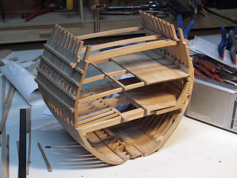

Bueno, ya estoy otra vez aquí.
En la foto adjunta podeis apreciar el avance del trabajo.
El segundo puente o cubierta principal ya está colocado.
Hay que hacer notar que yo lo he puesto en el modelo con un tablado, para hacer de cubierta propiamente dicha, pero en el San Juan estaba sin entablar en la zona central del buque.
La razón por la cual no estaba entablada esta estructura era que se quería aumentar la capacidad de carga de barricas hasta la altura del puente. Para ello era más práctico dejar solamente los baos y las esloras, como si fuesen unos baos vacíos, que permitiesen seguir estibando barricas. El peso descargaba directamente sobre el plan del buque y la estructura del sollado, que disponía de unos baos reforzados. (ver imagen extraída de la monografía).
Sin embargo con toda seguridad que esto era una adaptación específica del San Juan al tipo de carga que tenía que llevar. En otros casos lo más probable es que esta cubierta estuviese entablada normalmente, como parece indicar el hecho de que disponga de trancaniles cuando una simple cosedera hubiese sido suficiente para sujetar los baos por arriba.

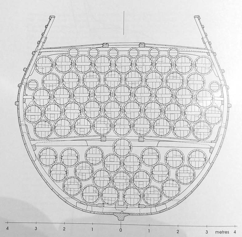

Llegados al puente vemos que están ya colocados los baos y la dala. Ésta última es un elemento interesantísimo ya que los testimonios de que disponemos son poquísimos (1). Se trata del canal de desagüe de las bombas que, en este caso, consiste en un madero al que se le ha labrado un canal a todo lo largo y se ha colocado atravesado de forma que sobresale por ambas bandas justo encima de la cinta.
Ahora solamente falta acabar el puente que presenta algunos problemillas con la forma de las esloras, la ejecución de los imbornales, etc. Lo último será colocar la quilla y hacer la peana.... Pero esto para el próximo día.
(1) Yo solamente conozco éste y el pecio de Lomelina

Te está quedando fenomenal, como siempre. A la vista se aprecian claramente diferencias con la sección de 16 codos, se nota como con el paso del tiempo, en el siglo XVII ganan robustez.

Efectivamente el paso del siglo XVI al XVII implica varios cambios importantes.
En primer lugar las proporciones. Las naos del XVI estaban trazadas con la regla as-dos-tres (a uno de manga, dos de quilla y tres de eslora) y subsidiariamente el plan = 1/3 de la manga. En esta sección se aprecia claramente cómo el plan es mucho más estrecho proporcionalmente a la manga que en la sección del galeón de 16 codos, que era de 1/2 manga.
En lo que se refiere a los refuerzos y fortificaciones hemos de tener en cuenta que la nao San Juan tenía un tonelaje bastante menor que el galeón de 16 codos. De todas formas tienes razón en que el galeón presentaba una serie de refuerzos estructurales que estaban pensados en darle un uso militar, sobre todo en lo que se refiere al hecho de embarcar artillería.
La monografía es sencillamente magnífica, consta de 5 volúmenes que tocan todos los aspectos del barco y del mundo que lo rodeaba. Además recuerdo que me pareció muy barato cuando lo compré, seguramente está subvencionado por la administración canadiense.
Los autores que han coordinado el trabajo son Robert Grénier, Marc-André Bernier y Willis Stevens. El libro lo publica PARCS CANADA.
El título es L'archeologie subaquatique de Red Bay ISBN 978-0-600-97204-6.
Está editado en inglés y en francés, puedes elegir la lengua que mejor te vaya.

El tomo III incluye unos planos a escala 1/40 con varias vistas interesantes para un modelista: Cada una de las tres cubiertas, las secciones por la maestra y redeles así como un alzado longitudinal con la distribución de las cuadernas, etc. y el cuadro de popa.
Lo que no incluye es el plano de formas, pero éste está dentro del libro, a menor tamaño pero se puede ampliar en una copistería que es lo que he hecho yo.
La obra está llena de fotos y dibujos. Analiza todas las piezas del pecio y explica el proceso mediante el cual han ido reconstruyendo cómo debía ser el casco. Documentación arqueológica de la buena.
