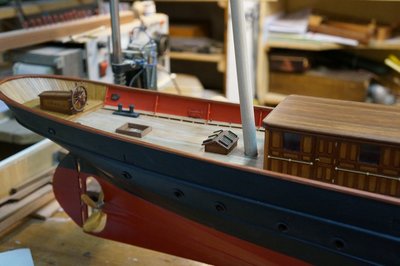

Un saludo a todos los que siguen este hilo, como ya comente anteriormente, el retraso en dar novedades o avances de la obra se debe en que esta construcción es una copia de la del Giralda y no me gusta repetirme, hasta ahora todo lo que hago esta explicado en los hilos anteriores ( correillo La Palma, pesquero a vapor y Giralda).
Saludos cordiales
José Rodríguez

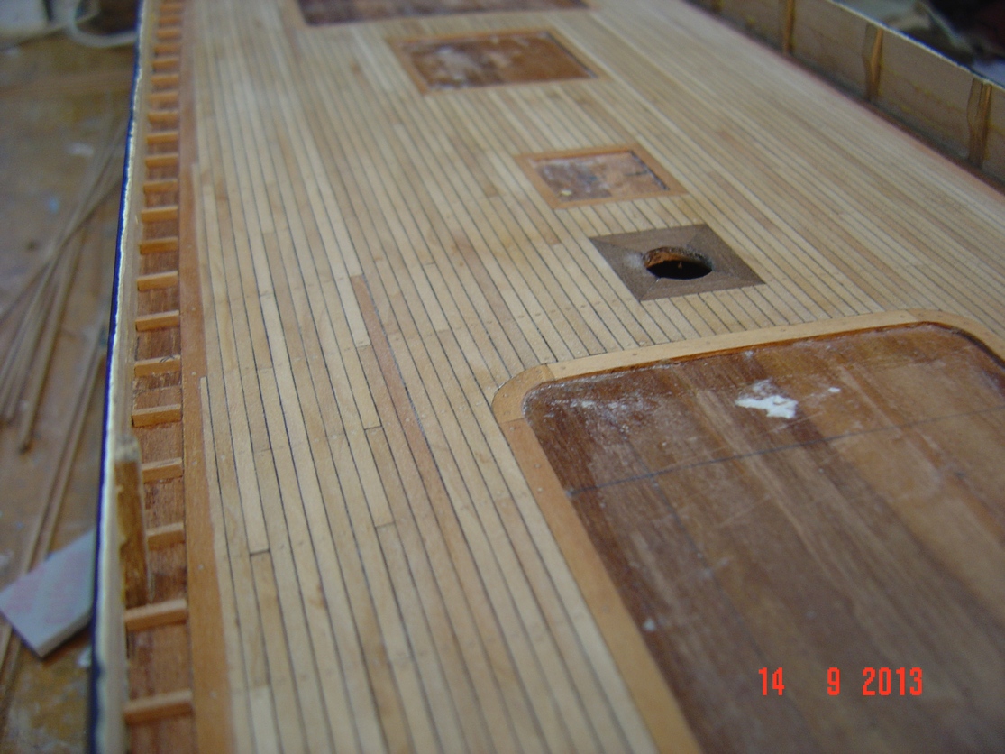

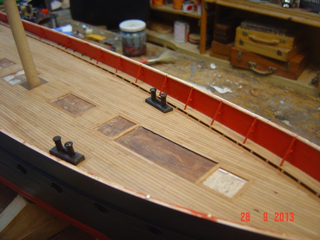

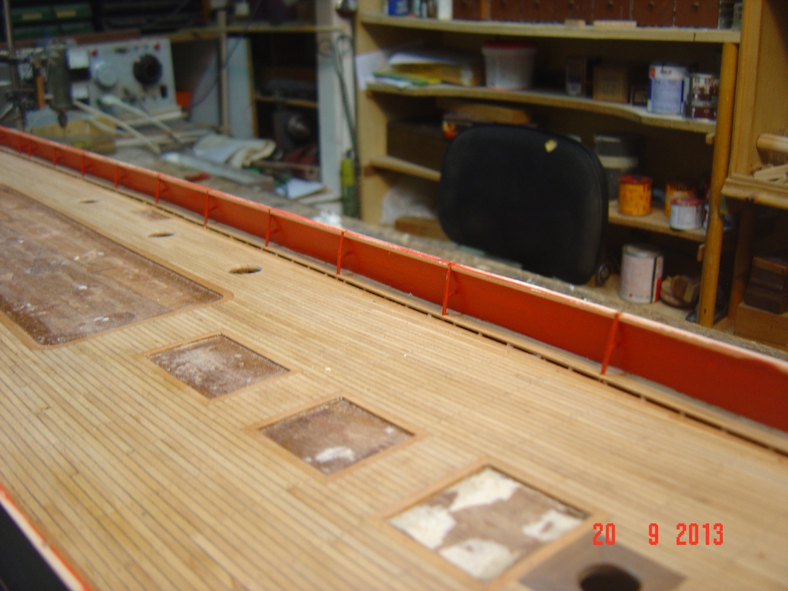

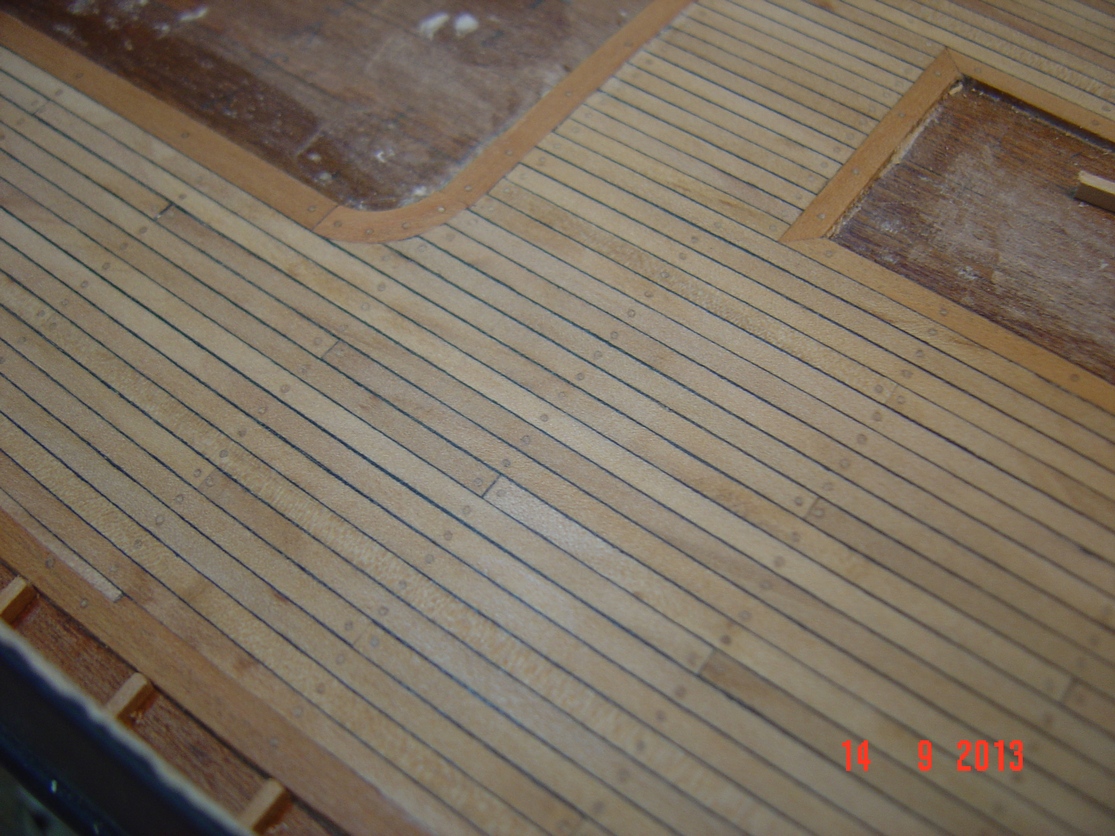

Cubierta de madera de peral, 2,5mm de ancho,  1mm de grueso y tapines de o,6mm, el barnizado de momento una mano de tapaporos al agua.

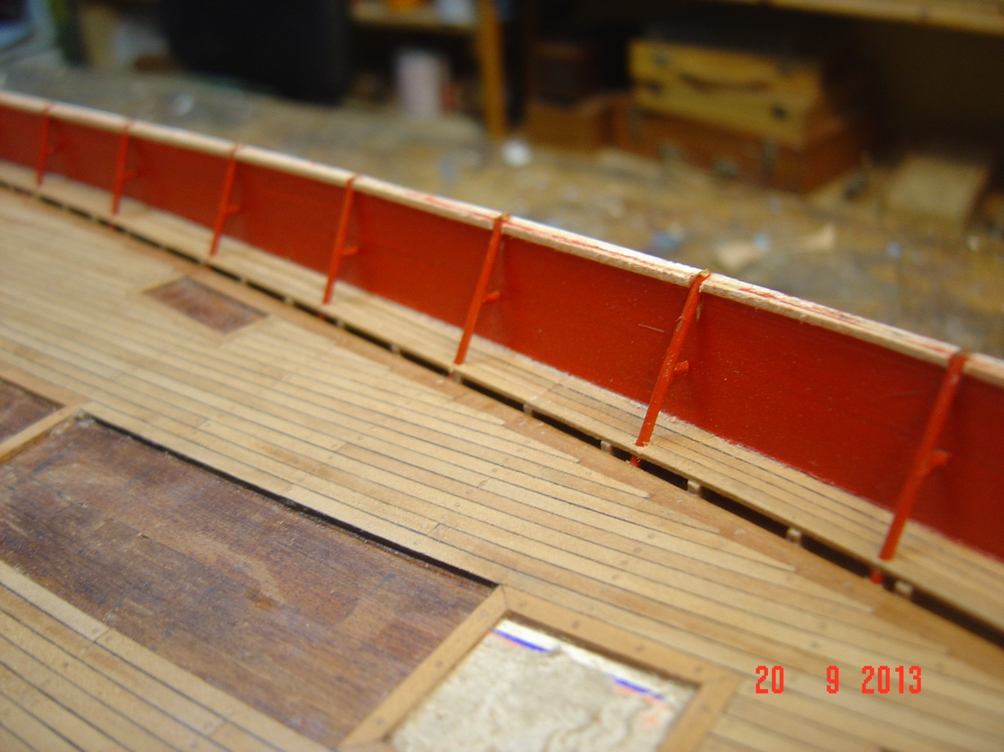

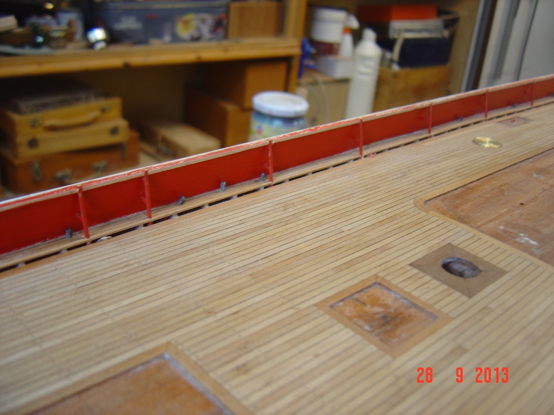

Barraganetes y canaleta de imbornales, esta corre a todo el largo de la cubierta.

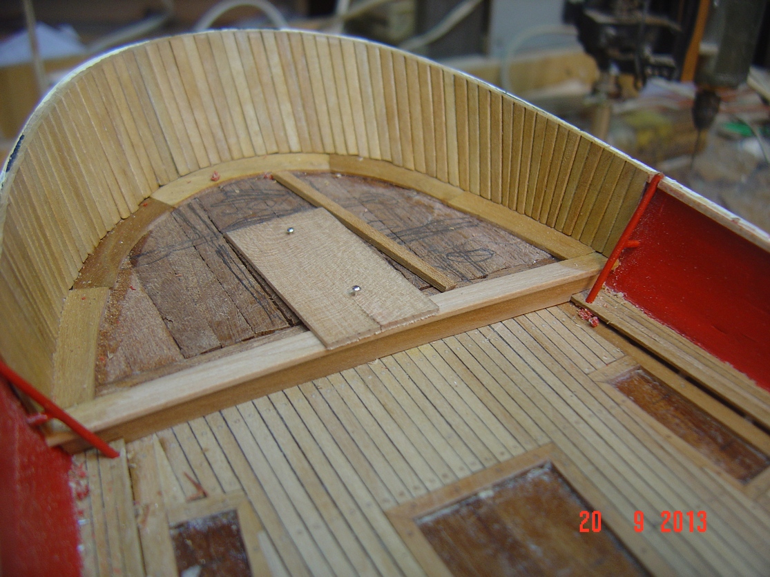

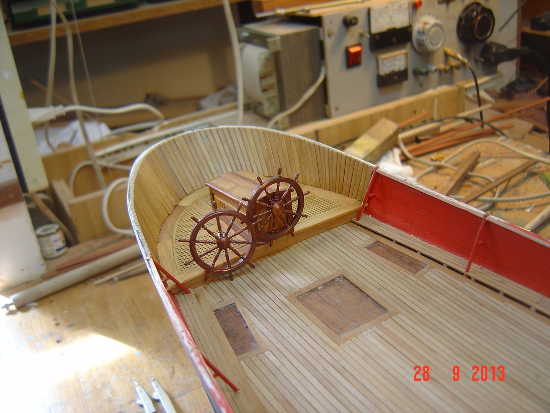

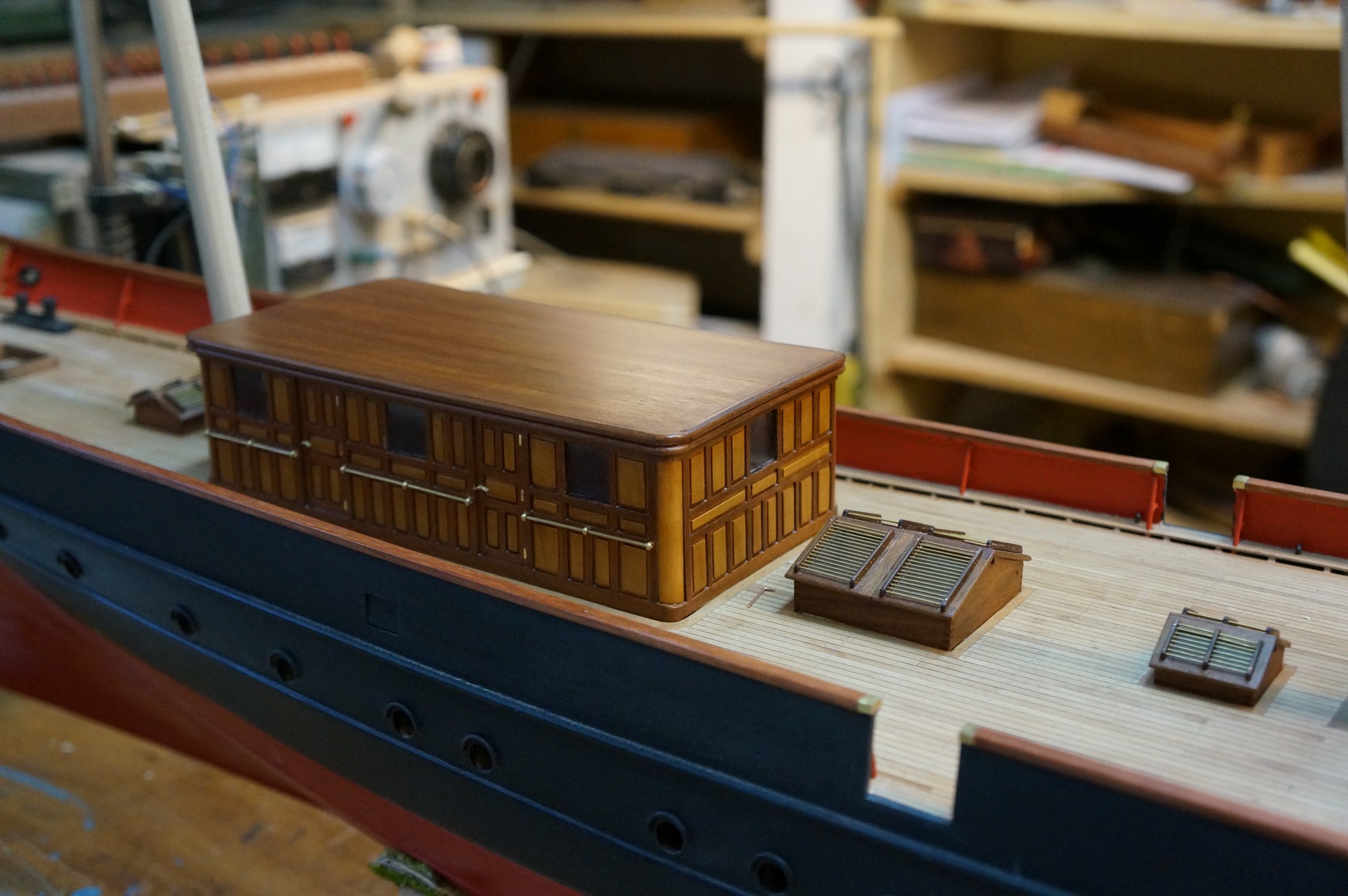

Altillo de popa el forrado de la borda con madera de peral.

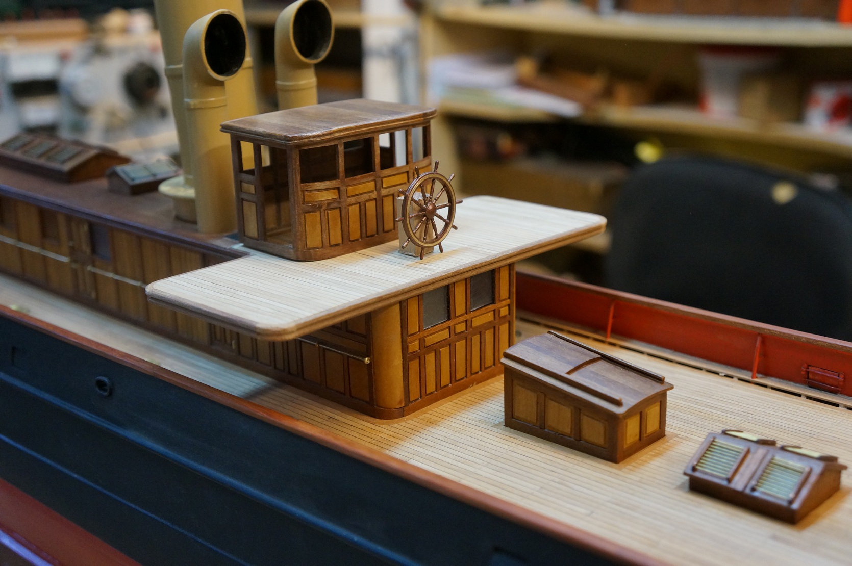

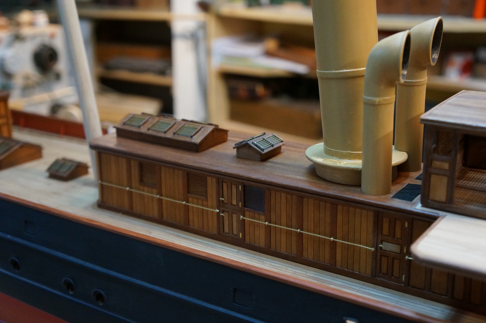

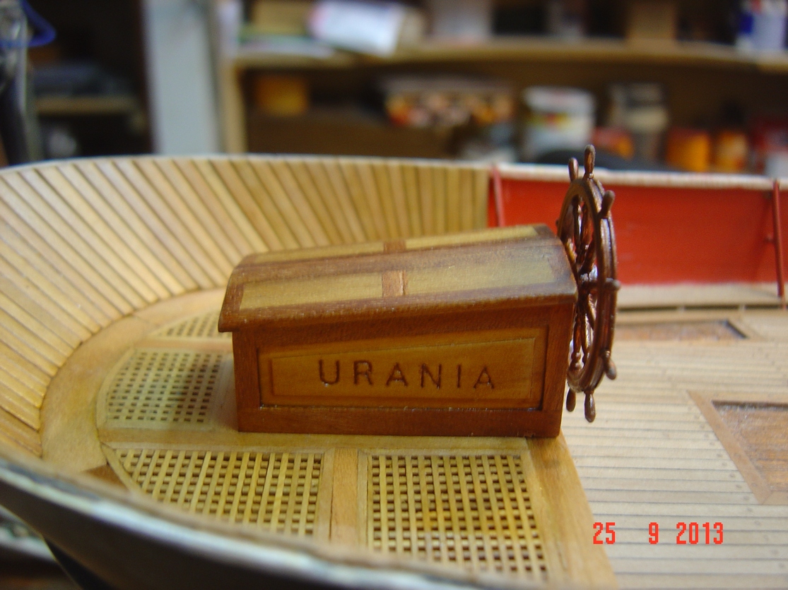

Enjaretado de boj oscurecido, la caseta del timón es de madera de ukola y peral.

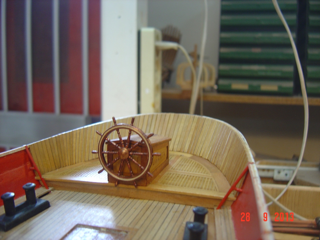

Dos ruedas de timón, una para la popa y la otra para el puente, la construcción de estas ruedas la explico en el hilo del pesquero a vapor.

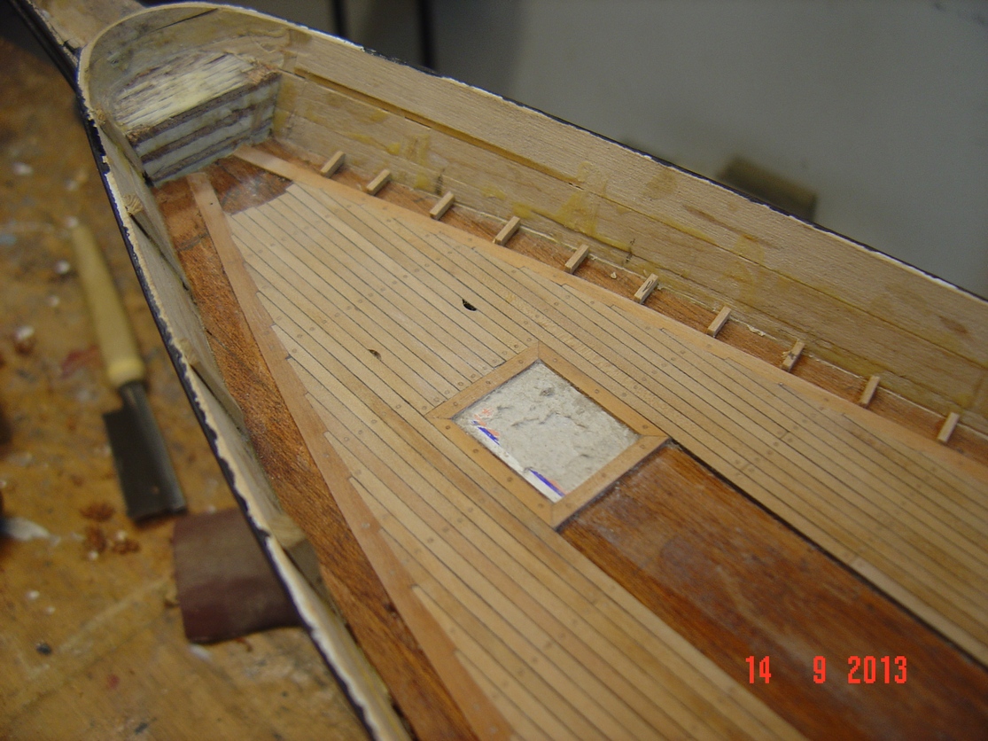

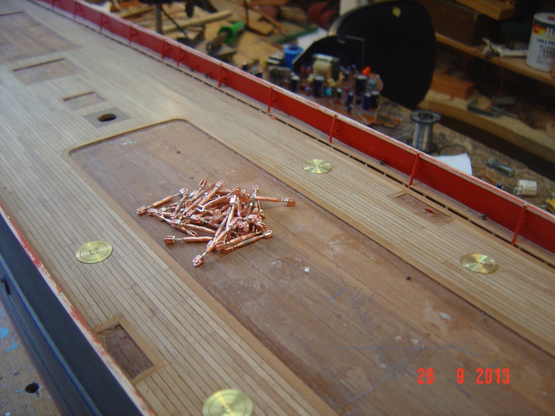

Cáncamos o cadenotes para los obenques, burdas y vientos de la chimenea, como van tan pegados al interior de las bordas los coloco antes de la regala para no dañar esta al hacer los taladros y colocar los Cáncamos.
Tensores para obenques burdas etc.
Bitas para amarre a puerto

Don Jose, buenos dias. Quisiera preguntarle por esos tensores, me podra indicar el procedimiento para realizarlos, estoy realizando un buque de 1898 (la Fragata Sarmiento) y lleva unos tensores muy parecidos. Son funcionales tambien? Porque veo que los hizo de cobre y otro material. El barco en si un lujo, como todos sus trabajos.
Espero su respuesta, desde ya gracias.

matiasfcruz escribió:Don Jose, buenos dias. Quisiera preguntarle por esos tensores, me podra indicar el procedimiento para realizarlos, estoy realizando un buque de 1898 (la Fragata Sarmiento) y lleva unos tensores muy parecidos. Son funcionales tambien? Porque veo que los hizo de cobre y otro material. El barco en si un lujo, como todos sus trabajos.
Hola Matiasfcruz
Los tensores no son funcionales, están hechos a partir de tubo de cobre recuperado de los termostatos de frigoríficos, puedes ver el procedimiento en el hilo del correillo, página 4 y otro modelo en el hilo del pesquero a vapor, página 12.
Saludos cordiales
Jose Rodriguez

Claro..eso si lo habia visto, ahora, mi otra consulta es:
Como hace para tensarlos los cabos sin que sean funcionales, no se desaflojan con el tiempo?

matiasfcruz escribió:Claro..eso si lo habia visto, ahora, mi otra consulta es:
Los cabos los hago de poliamida y son algo elásticos, cuando los monto quedan tensos por lo que si por algún motivo la distancia entre los puntos en que esta amarrado el cabo disminuyera, la flexibilidad del cabo hace que siempre quede tenso.
El problema esta cuando se usan cabos metálicos, estos siempre aflojan y luego se tuercen haciendo caídas hacia arriba, esto se puede ver en muchos modelos en museos y el problema es de difícil arreglo.
José Rodríguez

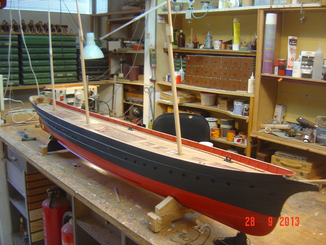

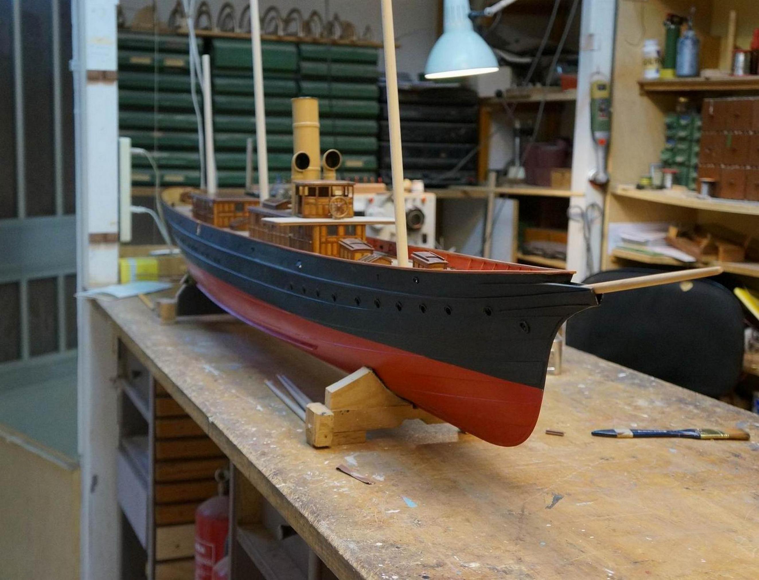

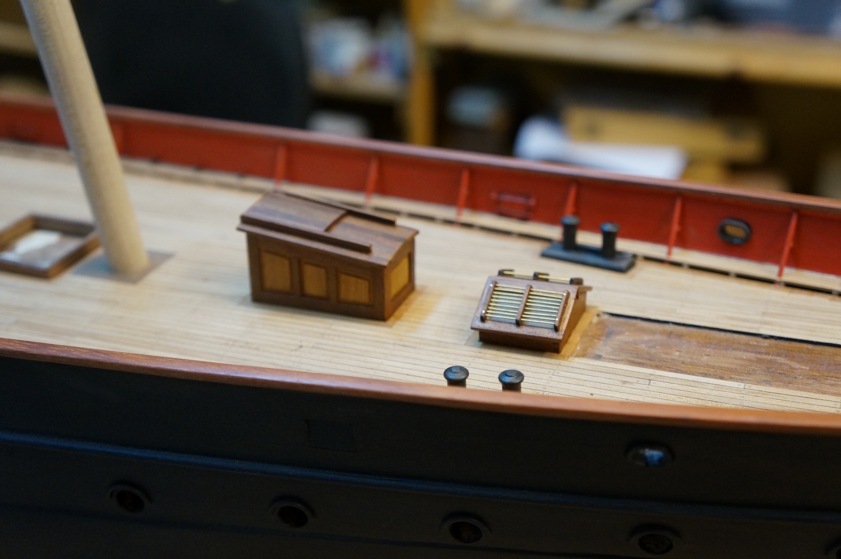

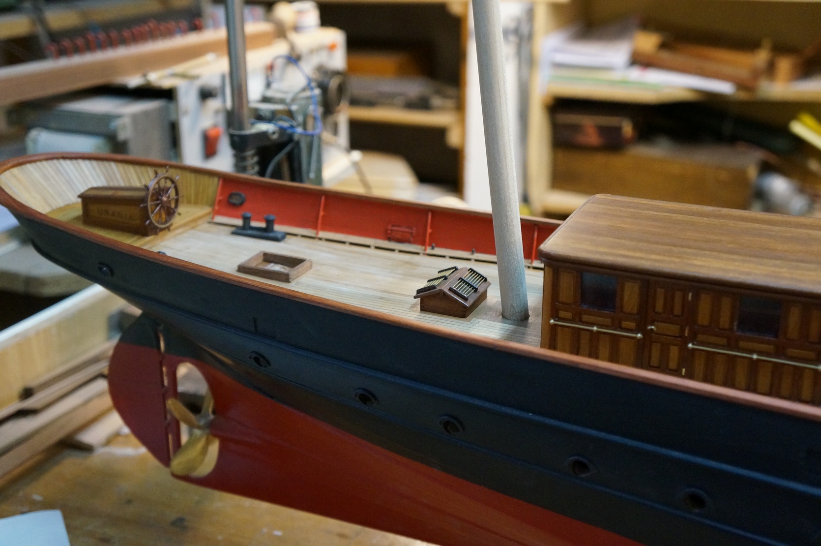

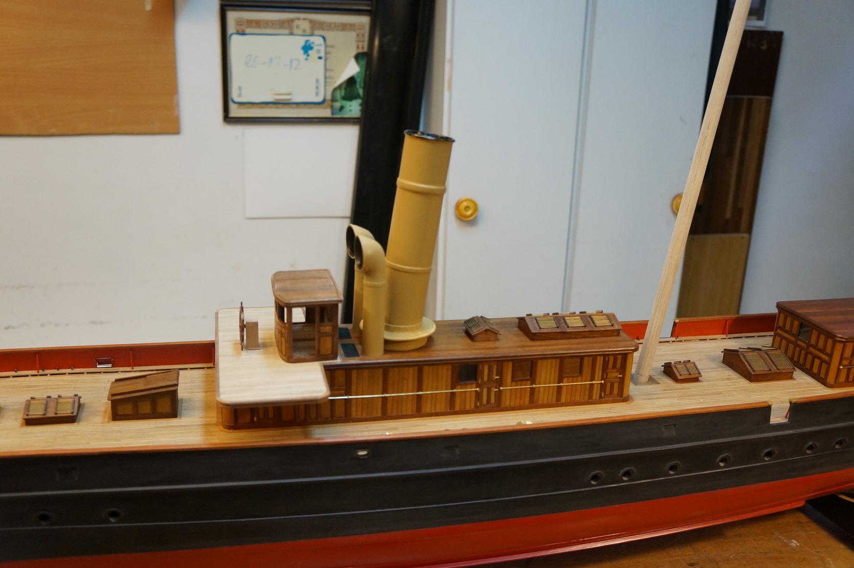

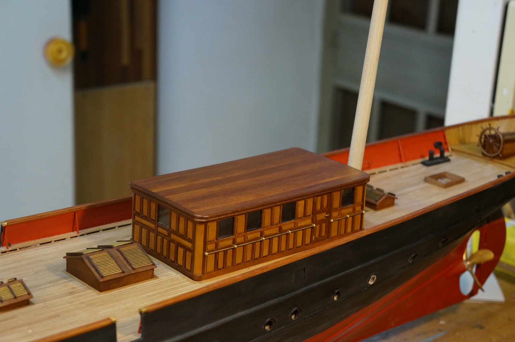

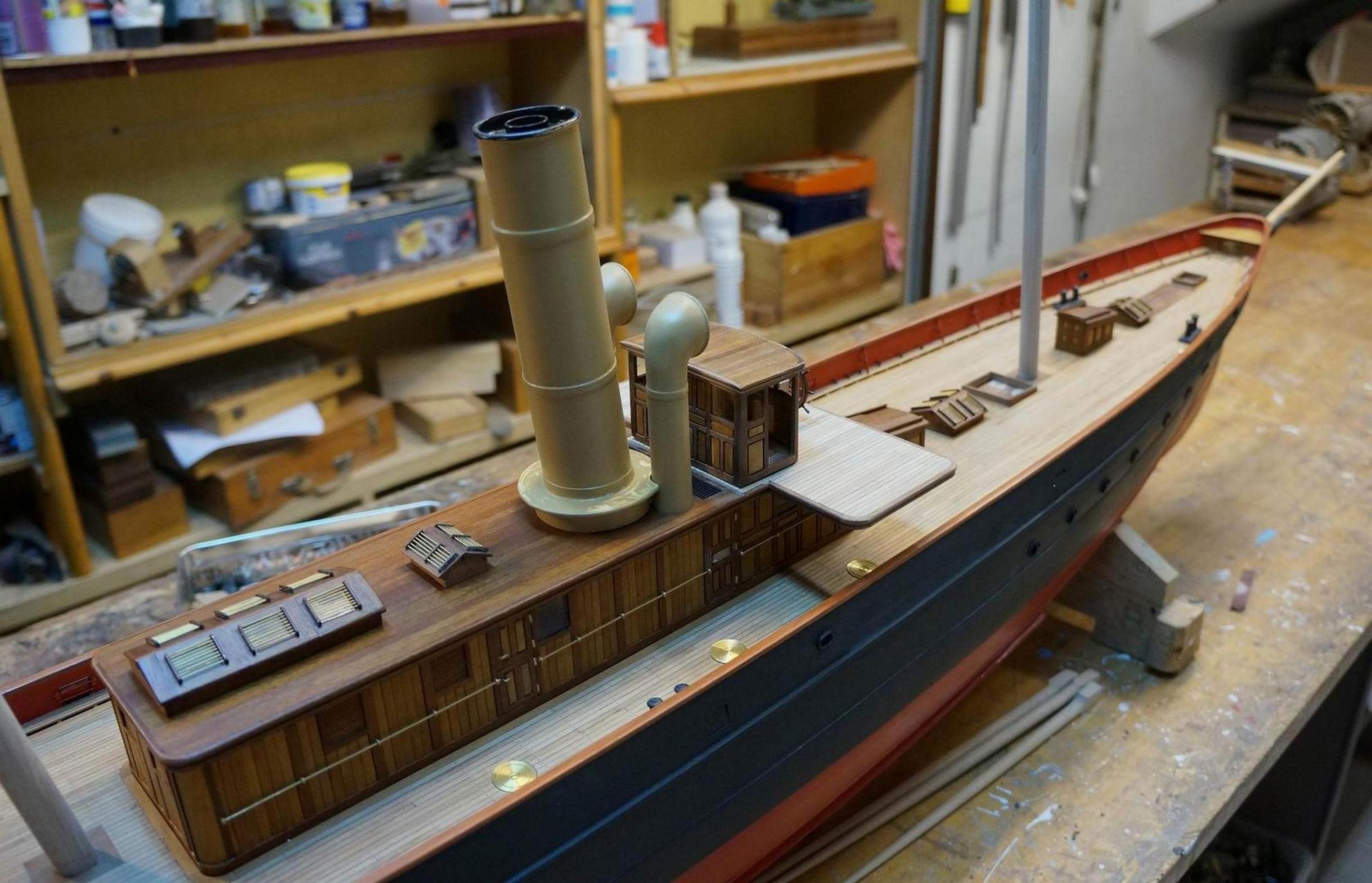

Saludos a todos, unas fotos para mostrar el avance del trabajo.
José Rodríguez

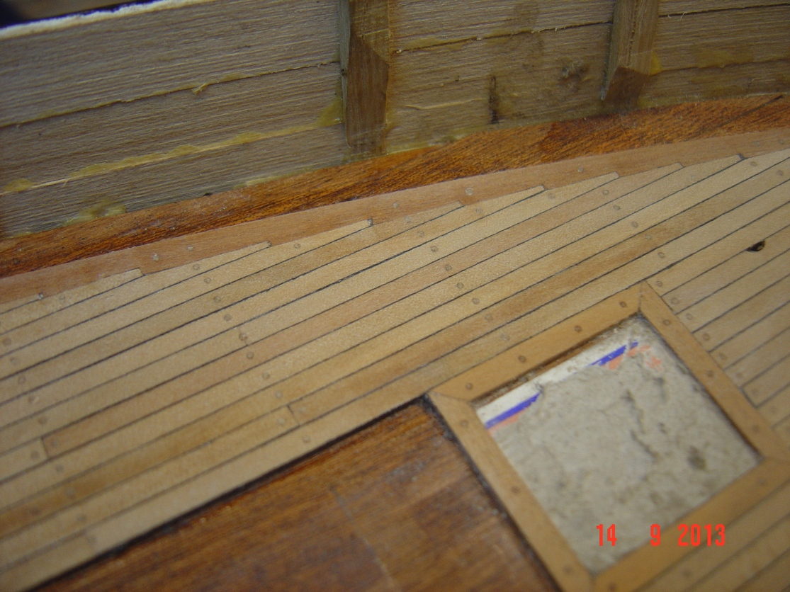

Tengo una duda:Después forrado,enmasillado y lijado parece que el casco está completamente liso.Después de pintado aparece el cintón que imagino superpuesto y tres líneas como si fuesen bordes de chapas.Mi pregunta es si están tambien superpuestas o si estaban ya desde el forrado.
Un saludo y gracias por su magisterio.
