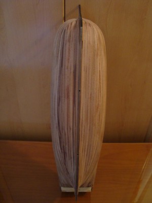

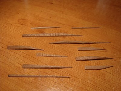

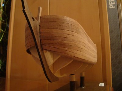

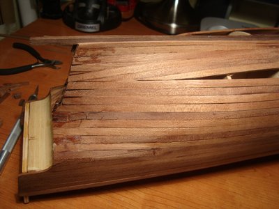

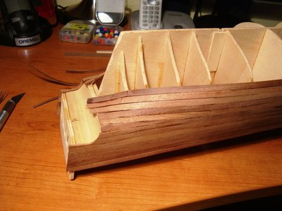

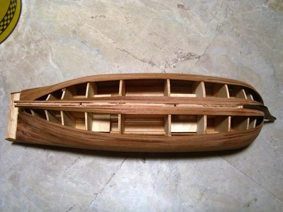

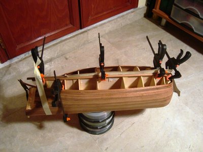

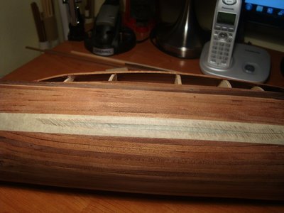

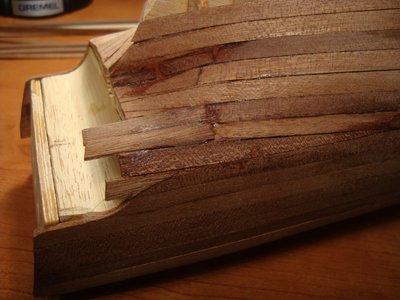

Lo de poner dos tracas juntas solo lo he usado en la colocación de la octava ya que la torsión era demasiado forzada. Las he pegado con "cola blanca para madera rápida" de Ceys.
Nueva serie de fotos del cerrado del casco. Esta siendo un poco laborioso lo de doblar las tracas y no partirlas (las curvas de la popa hacen que la paciencia llegue al limite y las prisas nunca son buenas).

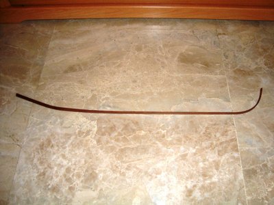

Transformación de una traca recta en una traca curva antes de pegar.... El resultado despues de pegar varias tracas.... Seguro que os habeis dado cuenta de las "fracturas". Se despegaron una vez puestas y al volver a pegarlas se partieron. En las fotos se ven mucho, pero con el casco en la mano no tienen tan mal aspecto. Rellenamos los huecos... Un poco de lija y el resultado... Una foto de la proa con sus tracas "afiladas"... De momento este es el resultado.... Haremos una prueba con masilla de sapeli para intentar disimular las "fracturas" o tomar alguna decision.
Continuara...

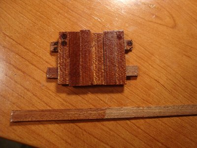

Saludos de nuevo...

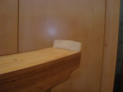

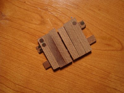

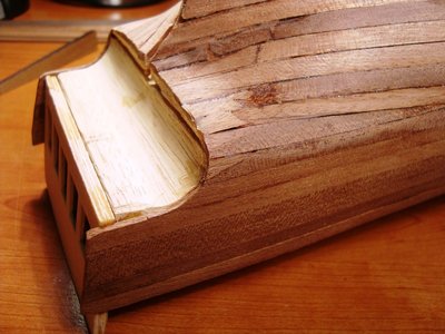

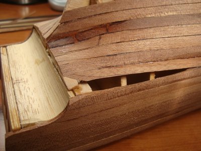

En respuesta a Ant_onio, decirte que tienes toda la razon. La "roda" esta pegada por error. En mi anterior barco, como el caso era pintado y con masilla lo puse desde un primer momento y este pues lo mismo. Cosas de novato...

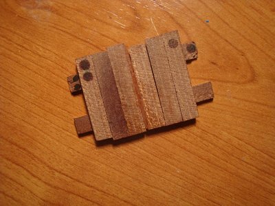

Os dejo unas fotos de una prueba con masilla para madera, para tapar desperfectos. Puede quedar mas curioso, pero al ser una prueba no me he mirado mucho en que quedara muy fino.
La parte de un punto esta pegada con cola, la parte de dos puntos esta pegada con ciano (pegamento rapido) a chorros para ver si luego al barnizar deja marcas. Unas pasadas de lijas y una mano de barniz incoloro satinado.
Continuamos cerrando el casco...

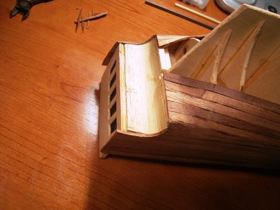

Saludos de nuevo a tod@s:
Quizás un poco tardes, pero... FELIZ NAVIDAD Y SUERTE EN EL 2014

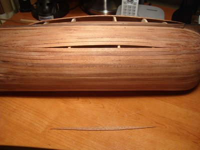

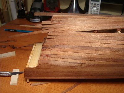

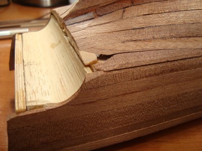

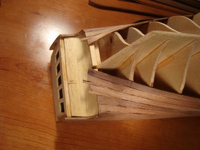

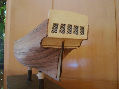

Os dejos unas fotos de un pequeño "destrozo" en los lentos avances.
Lijando las tracas de popa en la zona de la curva, hemos perdido de vista la esquina y .... Solucion ???? Quitar las zonas dañadas e injertar nuevos trozos... Una primera mano de lija y este es el resultado... Os dejo otras fotos de los avances en general.
La cuestión es que en la fotos los desperfectos de ven HORRIBLES !!! pero al natural no parecen tanto.
Comienzo a plantearme que sera necesario el segundo forro (ya decidiremos después de lijar y barnizar) Continuamos....

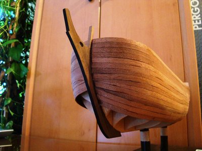

Saludos de nuevo.

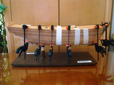

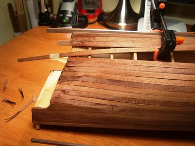

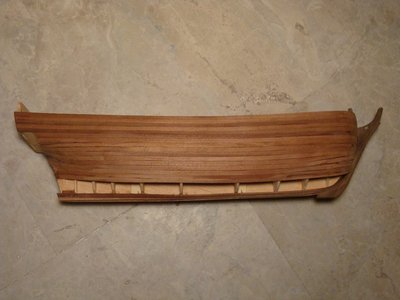

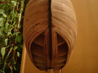

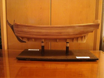

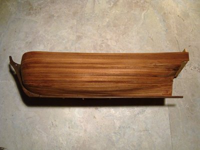

Os dejo unas fotos de los avances... lentos pero sin pausa.
La sala de tortura de las tracas. Como esta saliendo un poco "cabezon" de proa, empezamos la colocacion de las tracas de la quilla a la cubierta. No me fio de llegar a la quilla y que el resultado sea casi plano. Cosas de novatos. Vista lateral de los avances Primer plano de proa con las tracas"afiladas". El aspecto es penoso.... pero al natural no lo parece tanto. Esperemos que la lija y el barniz obren el milagro. Colocamos la quilla y cuando este seca, continuaremos cerrando el casco. Saludos.

Saludos de nuevo.

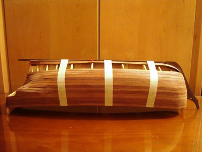

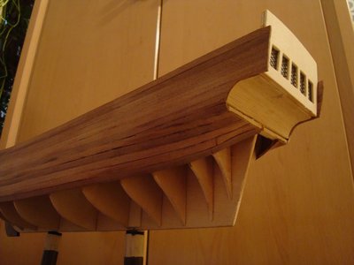

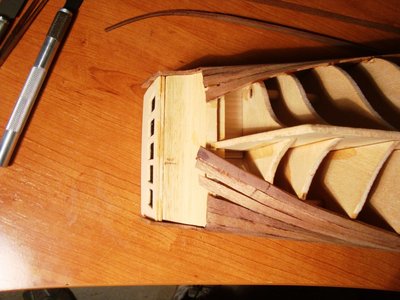

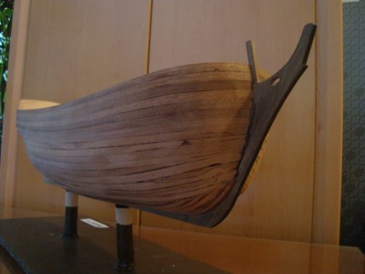

Os dejo otra serie de fotos que mas que un "paso a paso" es un "traca a traca" del cerrado del casco por babor.
Lo dejamos cerrando desde la quilla a la cubierta y este es el resultado de los avances... Para sacar la forma de la traca, hemos pegado cinta de carrocero, pasado un lapiz por encima para tener un "molde" y recortado / lijado con mucha paciencia. El resultado en espera de cerrar estribor y lijarlo todo. Tambien hemos guardado los restos de los recortes por si pudieran ser de ayuda con las tracas del otro costado. Continuamos.....

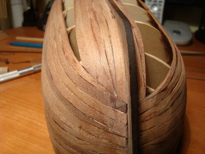

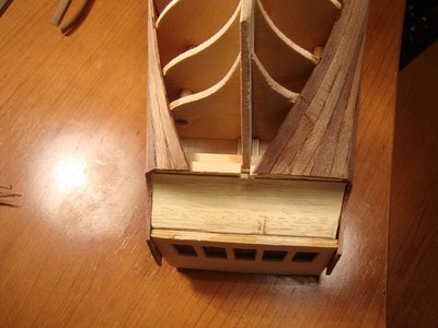

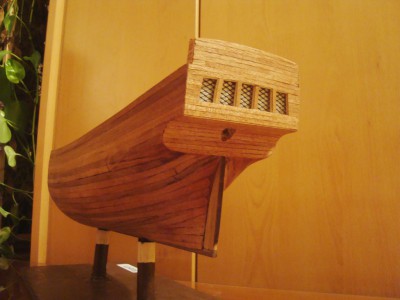

Gracias a Carlos por tus consejos, nunca es molestia recibir buen asesoramiento. La verdad es que la forma de cerrar la parte inferior del casco ha sido mas bien cuestión de estar perdido y buscar una solución. He navegado por todo el foro y no he logrado encontrar los tutoriales que me indicas (si pudieras poner los enlaces seria de gran ayuda en futuros proyectos).
Os dejo unas fotos del inicio y el estado actual: Definitivamente, a mi barco no le gustan los primeros planos
Continuamos.

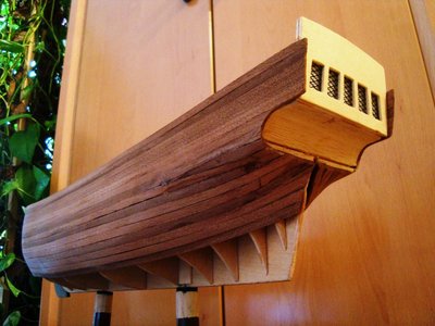

Saludos de nuevo.

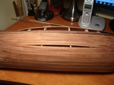

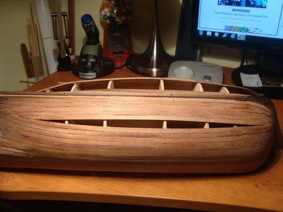

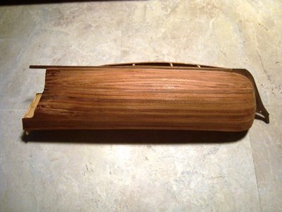

Os dejo unas fotos de los pequeños avances.... antes y después. Creo que ha llegado el momento del lijado fino y decidir si barnizamos o ponemos el segundo forro.
Continuamos...
Continuamos...
