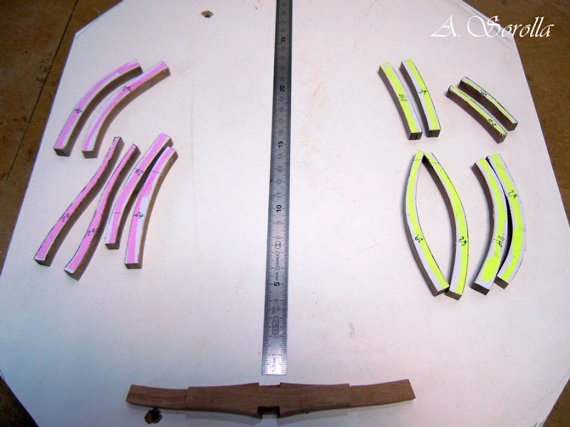

Ya cortadas las piezas que componen la cuaderna, con la lijadora de plato se repasan.
Para las piezas con las curvas mas pronunciadas, los genoles y demás, me he preparado una lijadora de cilindro, he pegado la lija ha un cilindro de madera al que previamente le había realizado un taladro, pasando un tornillo que hace de eje, y todo esto puesto en un taladro colgado en una columna.
Se pueden ver las piezas ya lijadas en tablero de 10mm blanco que he cortado un poco mas grande que la cuaderna maestra y que me servira de base para realizar el montaje de todas las cuadernas.
Sobre el plano que queda de los tres que he realizado para preparar las cuadernas,( dos copias ya he usado para las plantillas de corte), compruebo el ajuste y distribución de las piezas que componen las dos semi-cuaderna, una mitad en amarillo y la otra en violeta.
Y ya empiezo a pegar las distintas piezas, primero los genoles de la cara de abajo, a continuación los de la cara superior.
Siguiendo a continuación con las extensiones por el mismo orden, primero las de abajo y luego las de la cara superior, ajustando muy bien las piezas con las rayas de la plantilla y cuidado con la cola de no pegar el papel del plano.
Es importante tener en cuenta que las pegatinas que se utilizan para el corte, no se tienen que quitar en este punto, ya que son la referencia que permite realizar el rebaje asimetrico de las dos caras de la cuaderna.
Y mientras esperamos un poco a que se endurezca la cola, voy preparando las plantillas de la cuaderna siguiente.
Y pasado un poco de tiempo ya tengo la cuaderna maestra preparada.
Se deja unas horas mas antes de enrasar las partes y acabar con ella.

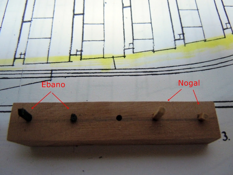

Buscando una solución al problema de simular los pernos que unen las parejas y que tenían un tamaño excesivo para la escala de trabajo.
Como yo no puedo obtener hilo de latón cuadrado de 0,75mm que es la medida necesaria, para simular la cabeza de los pernos
He probado con la dureza de diferentes tipos de madera, en concreto el peral con relación al nogal y al ébano y al mismo peral
Y he comprobado que clavando a presión (como una estaca) en un agujero de igual medida (sobre madera de peral), los diferentes tipos de madera el resultado es también diferente.
Mientras que un listón cuadrado de nogal o peral el resultado al enrasar es redondo, ya que la dureza del nogal es menor que la del peral, al probar con el listón cuadrado de ébano el resultado es cuadrado ya que el ébano es de mayor dureza que el peral.
En estas fotos se puede ver, el agujero es de 1,5mm y el listón cuadrado de 1,6mm.
Bien ya he conseguido la manera de simular las cabezas cuadradas y negras de los pernos, solo me falta conseguir listones cuadrados de ébano de 0,75mm
El sistema es cortar un listón de 0,75mm de la tabla de ébano y pegarlo a un listón de otra madera más blanda con una cinta adhesiva de doble cara y cortar nuevamente con la misma medida.
Ya se pueden realizar listones cuadrados de ébano de cualquier medida, rápidamente y sin que se rompan en el proceso.
Finalmente se separan con facilidad y el proceso de clavado se realiza como si se tratara de hilo de latón, se puede ver el resultado.

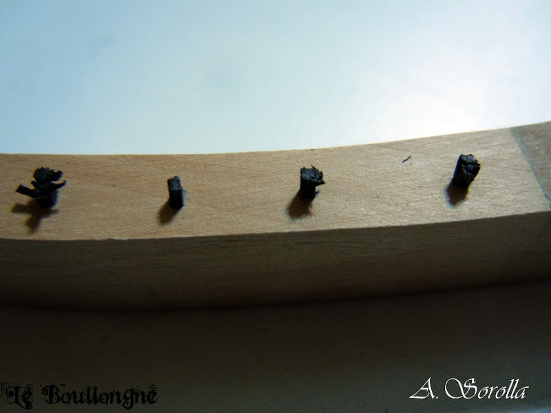

Solo resta ver el resultado sobre la cuaderna maestra que estoy realizando en estas fotos
La verdad es que este detalle que he expuesto hoy los pernos, es muy pequeño para poder apreciar el cuadrado de la cabeza, pero los pequeños detalles también cuentan.
Se aprecia mejor en estas fotos.

Spanien escribió:Muy interesante la opción del ebano para los pernos.
Spanien
Hola Spanien
Con practica el resultado es bastante bueno, con la ventaja de que se puede lijar la cuaderna si es preciso y color también es el adecuado.
Lo muestro de nuevo en estas fotos recientes donde se puede apreciar el resultado, después de que ya tengo puestas con la simulación de los pernos mas de 40 cuadernas.
Hay que tener en cuenta que el agujero es de 0,75 mm y el listoncito cuadrado de ébano es de 0,80 mm +-, le realizo un poco de punta y después de cortarlo no muy raso, un golpecito con el martillo hace el resto.
Saludos cordiales :D

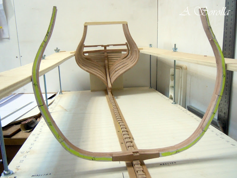

He aquí la instalación de las primeras cuadernas sobre la quilla:
Repitiendo los pasos de los mensajes anteriores, he preparado las primeras parejas desde la maestra hacia popa.
Realizo la comprobación del asiento y el nivelado de unas con otras, en estas no estaba marcado prácticamente ningún rebaje ni por un lado ni por el otro.
Instalo las almohadillas que refuerzan el ensamblado, se instalan estas en la unión de la varenga con el genol por una parte y de la semi-varenga con el genol por la otra (esta última también se denomina "escoa", se preparan con un listón del mismo ancho que el grosor de la varenga y con la veta de la madera al largo.
También preparo la pieza que une el conjunto sobre la quilla que es del mismo ancho que esta y se le practica un rebaje (especie de agujero) al fondo, en la parte que mira a la varenga y que realiza de función de comunicación de aguas de la sentina entre babor y estribor.
Para la realización de este semi-agujero es muy práctico disponer de la fresadora, sino con una lima redonda quedan bastante bien.
En estas fotos vemos como queda y el resultado cuando tenga puesta la otra pareja.
Para comprender mejor estas piezas las vemos en esta enramada en donde ya se han refinado.
Aquí ya las he ido pegando una tras otra, comprobándolas con la escuadra, se parecían unos trozos de madera amarillos pegados entre las parejas, su misión es solamente asegurar la posición de las mismas mientras realizo el montaje, posteriormente se retiran con facilidad ya que son de una madera de poca densidad y no ofrecen resistencia apenas.
