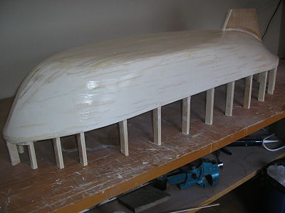

Bueno amigos, ya he terminado de forrar el casco. Ahora estoy acabando el interior antes de ponerle la resina tanto por dentro como por fuera
- Vista exterior
- 24.jpg (33.16 KiB) Visto 8269 veces
- Vista exterior
- 25.jpg (32.32 KiB) Visto 8269 veces

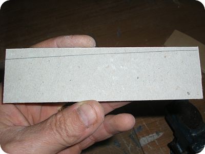

- Coloco este regle para sacar la línea de la cubierta
- 26.jpg (33.49 KiB) Visto 8269 veces
- En un trozo de carton hago la raya
- 27.jpg (21.64 KiB) Visto 8269 veces
- Resultado
- 28.jpg (16.72 KiB) Visto 8269 veces

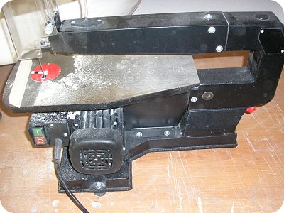

- Eso si en maquinaria lo que haga falta,jeje.
Super maquina de precisión comprada en ebay, me costo cuatro perras y va de cine. - 31.jpg (28.56 KiB) Visto 8269 veces
- 32.jpg (29.72 KiB) Visto 8269 veces

Muy buen trabajo edcovi: Yo tengo esa misma sierra y tengo un problema, la hoja de corte tiende a ladearse con frecuencia, entiendo que hay que ir cortando con cuidado, pero en cuanto me descuido ¡hala! me jo.. el corte y vuelta a empezar. ¿tienes ese problema con ella?, porque yo estoy harto de repetir piezas, y la dichosa maquinita me tiene hasta el bigote.

Yo tengo esa sierra y a veces también me pasa eso. Unas veces es porque la sierra se gasto el lizo y corta mal y otras es porque pierde la alineación entre el soporte alto y el bajo.
Si miras veras que puedes mover el amarre de la parte alta y alinear la sierra, a mi me da resultado.

Gracias Araola, lo intentaré, ya te cuento como me va.

Hola Paco, veo que ya te ha contestado araola y muy bien por cierto. Puede ser que no la tengas alineada, también puede ser falta de tensión en la sierra, puede ser una mala sierra. Yo al principio sencillamente no sabia como iba, pero a base de probar la verdad que estoy contento con ella.

Pues os tengo que dar la razón a los dos,a la máquina le hacia falta una buena mano de mantenimiento, para empezar se acumula serrin dentro cantidad, lo segundo es que la sierra que tenía puesta estaba, ademas de gastada, doblada, cosa que no apreciaba a simple vista.
He limpiado el interior, le he puesto sierra nueva y le he tensado un poquito, me he puesto a cortar las cuadernas de la Pinta y las que me quedaban de la Niña, así como la falsa quilla, y estupendo.
De todas formas tiene su truquillo el cortar con esta máquina.
Un saludo y gracias a los dos.
