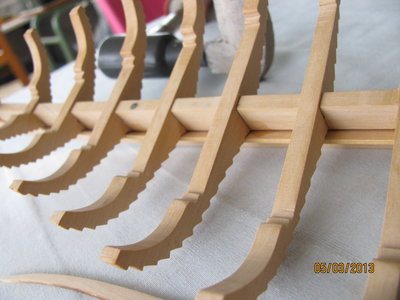

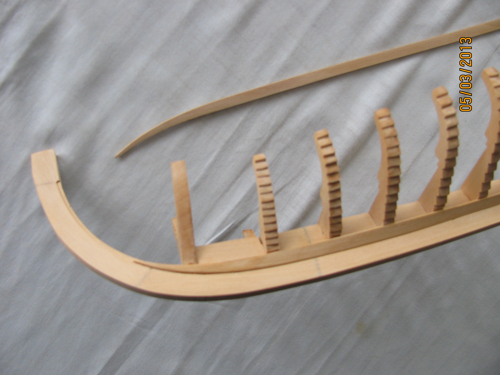

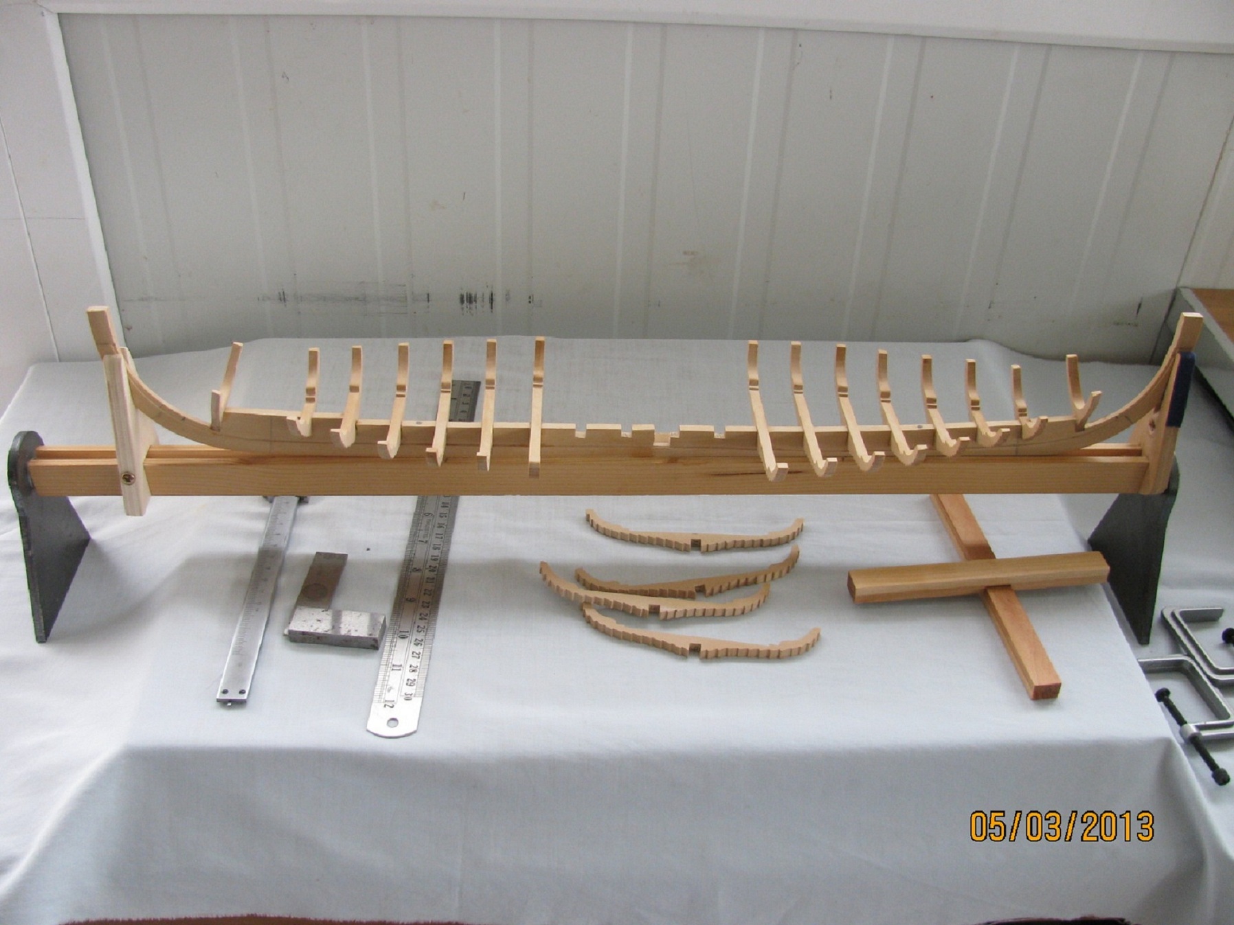

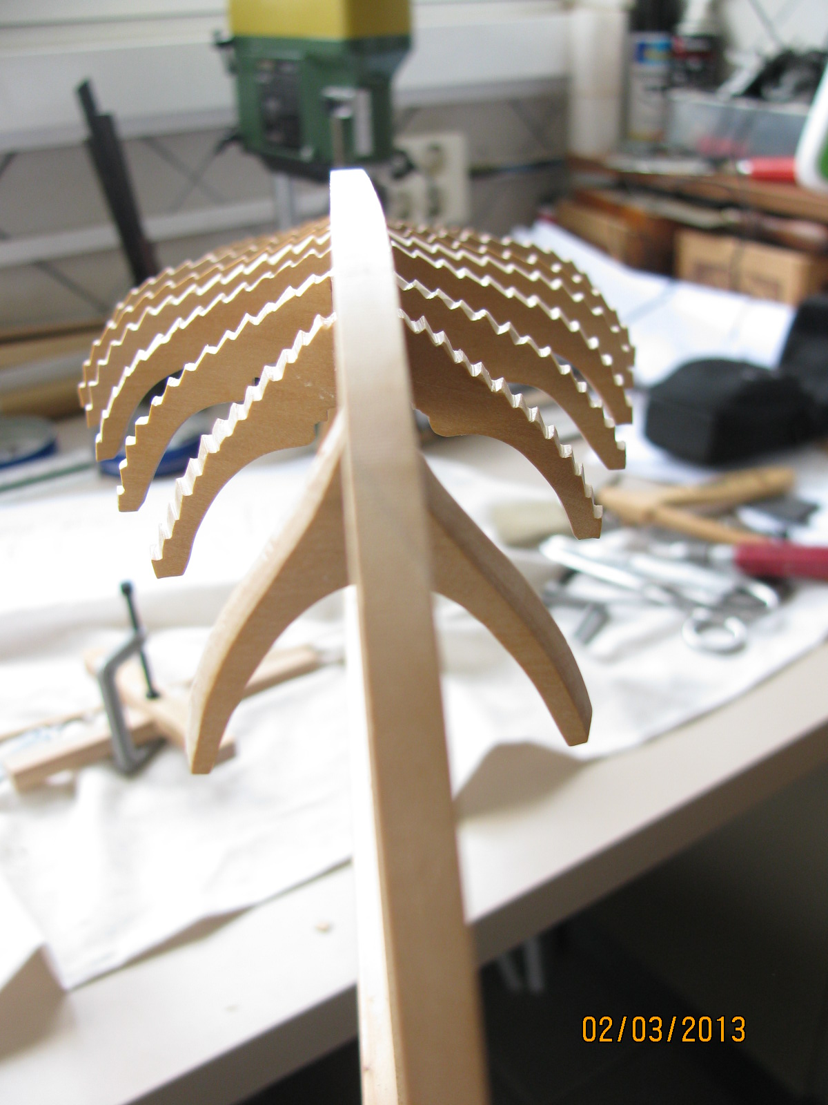

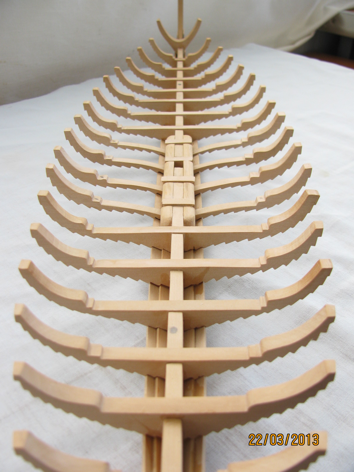

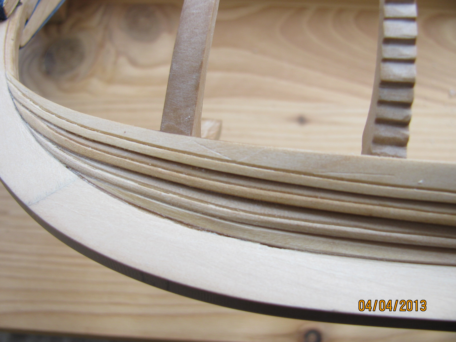

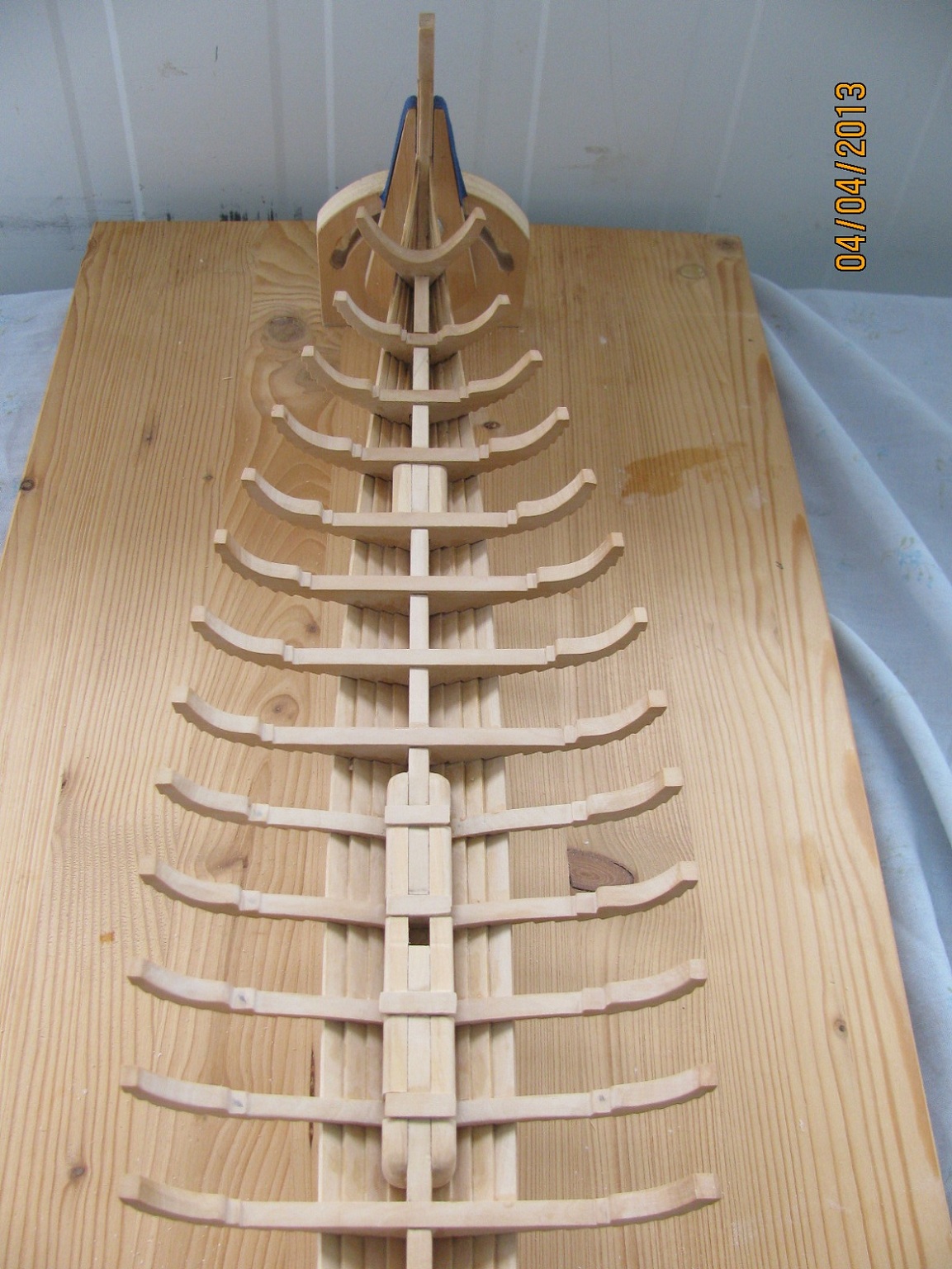

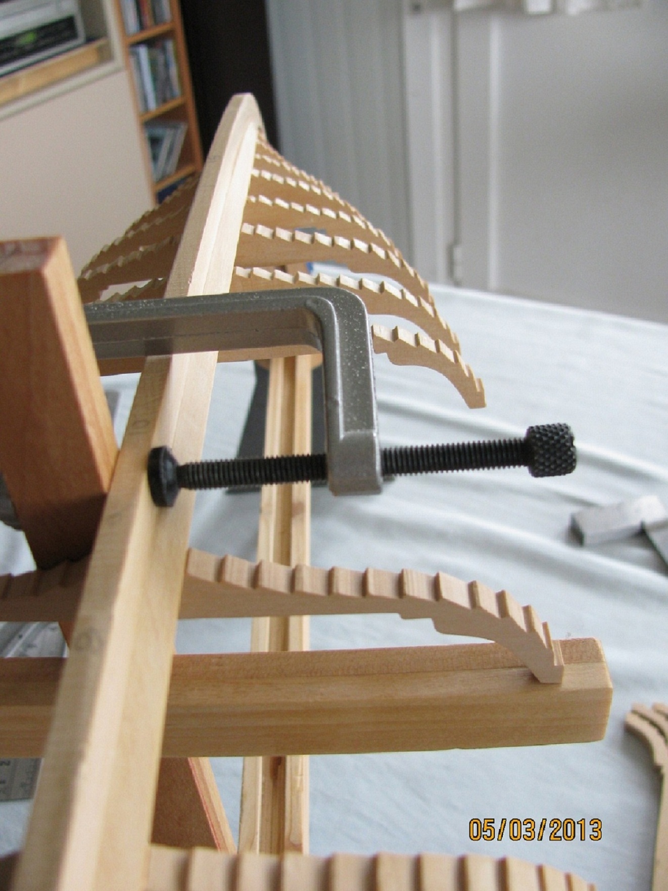

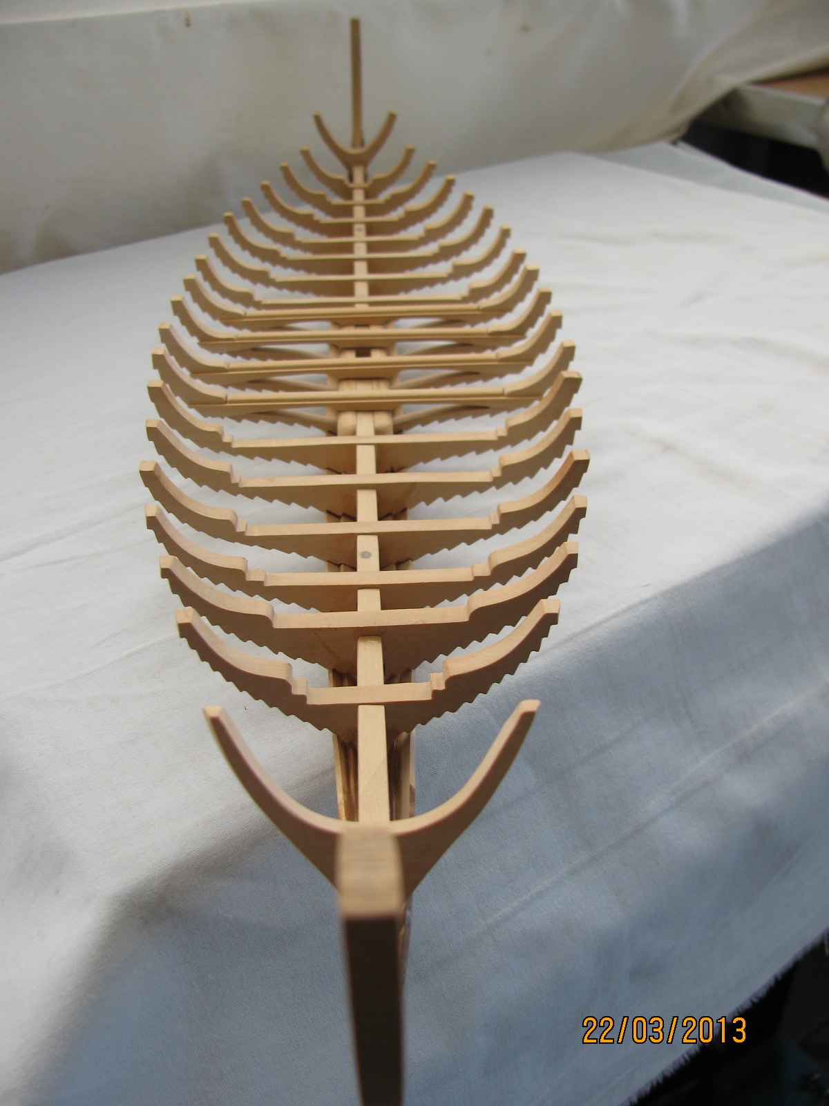

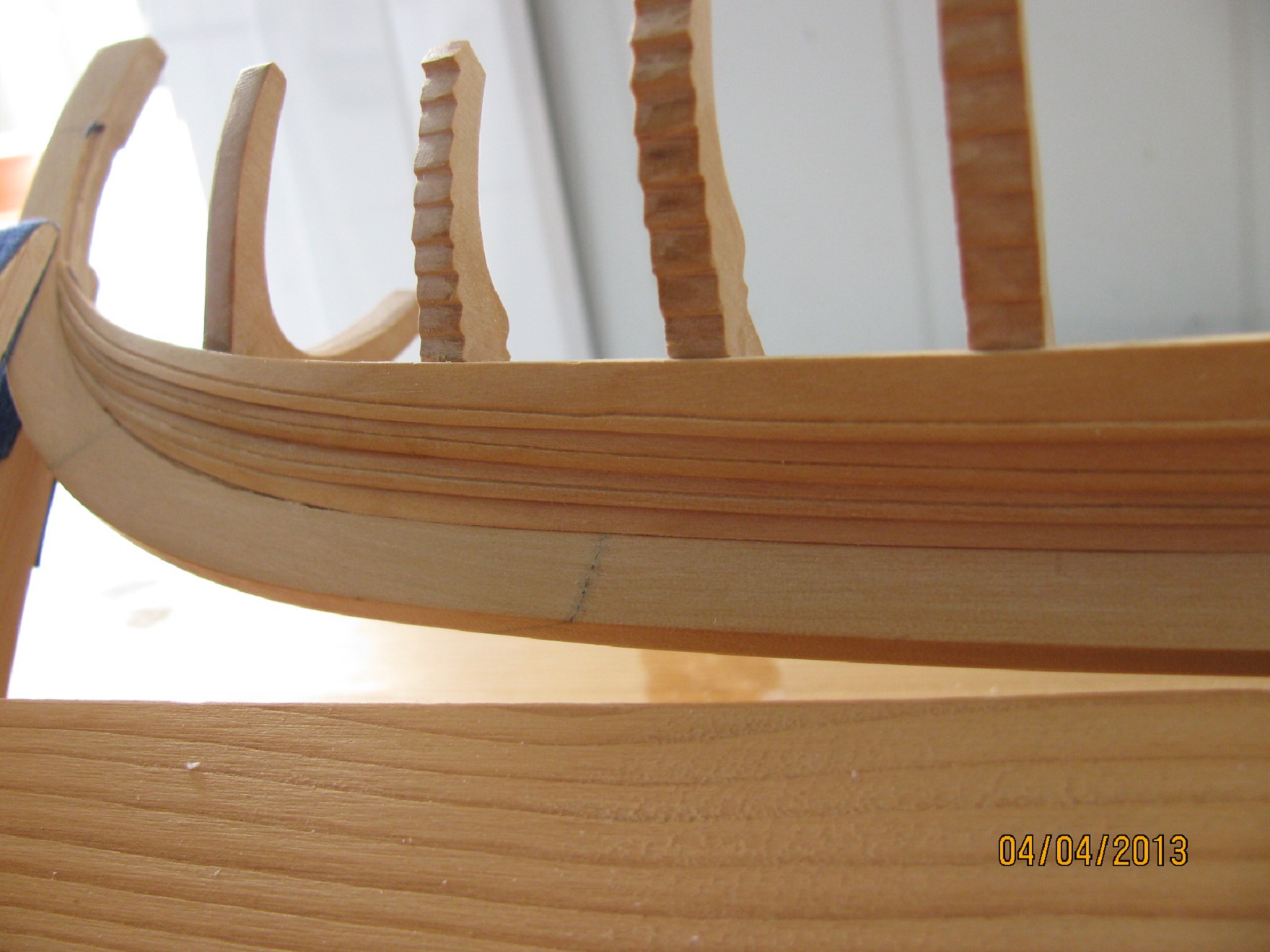

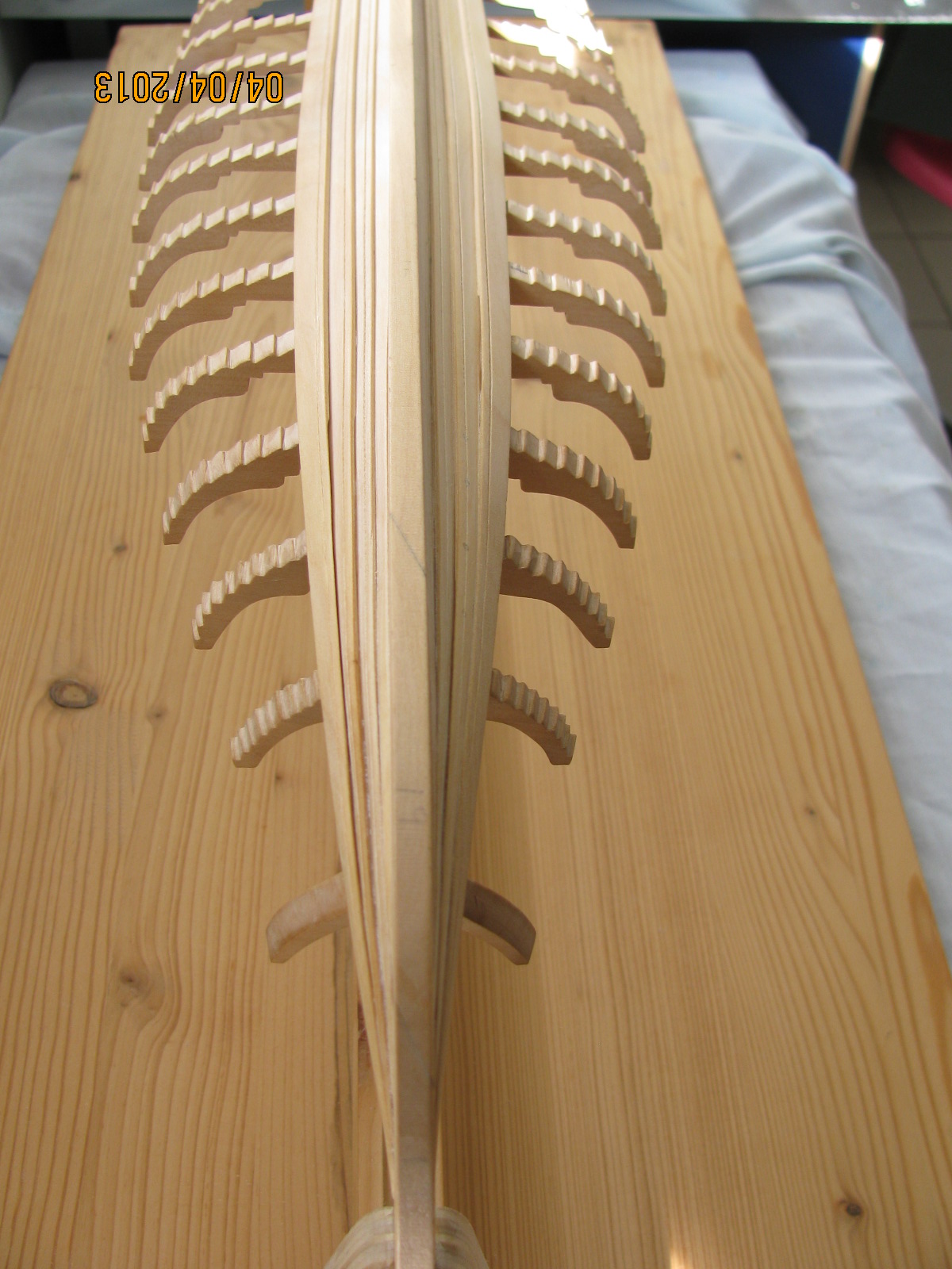

Hola amigos, aquí os paso algo de lo que boy adelantando, no es mucho pero…. poco a poco.
Tengo prácticamente terminada la colocación de las cuadernas, que por cierto es mas complicado de lo que parece, pero se me ocurrió prepararme… no se como llamarle una especie de percha, y la verdad que ha sido muy cómodo y con garantía de fijarlas bien. 032 - 019 - 027.
También he repasado los encastres necesarios para recibir las tracas, de manera que se valla formando el tingladillo que caracteriza a este tipo de nave. 018 - 030.
He comenzado a dar forma y colocar la primera de las 16 tablas que forman cada uno los costados babor y estribor de la Nave de Gokstad, el curvado de las tracas sigo haciéndolo como siempre, mi viejo y potente estañador con una pieza de aluminio en forma de pico de loro acoplada en el extremo, es algo rudimentario pero da muy buenos resultados.020 - 021 - 022.
Saludos Liberto Amate

Hola Liberto,sensillamente me has enamorado con este proyecto,sobre todo como lo presentas,limpieza y pulcritud.Por otro lado nunca me habia fijado bien en esta embarcacion y ahora me resulta una maravilla para hacerla.Unas preguntas si me permites,esos encastres vienen tambien en los planos?Que madera estas utilizando?nada mas,seguire atento porque seguro que aprendere mucho con tu trabajo, saludos y sigue asi sin prisas...

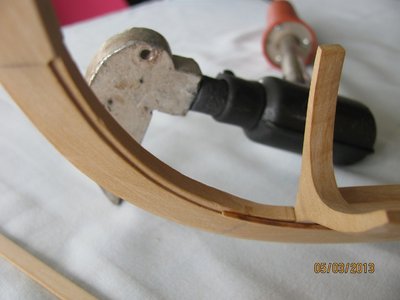

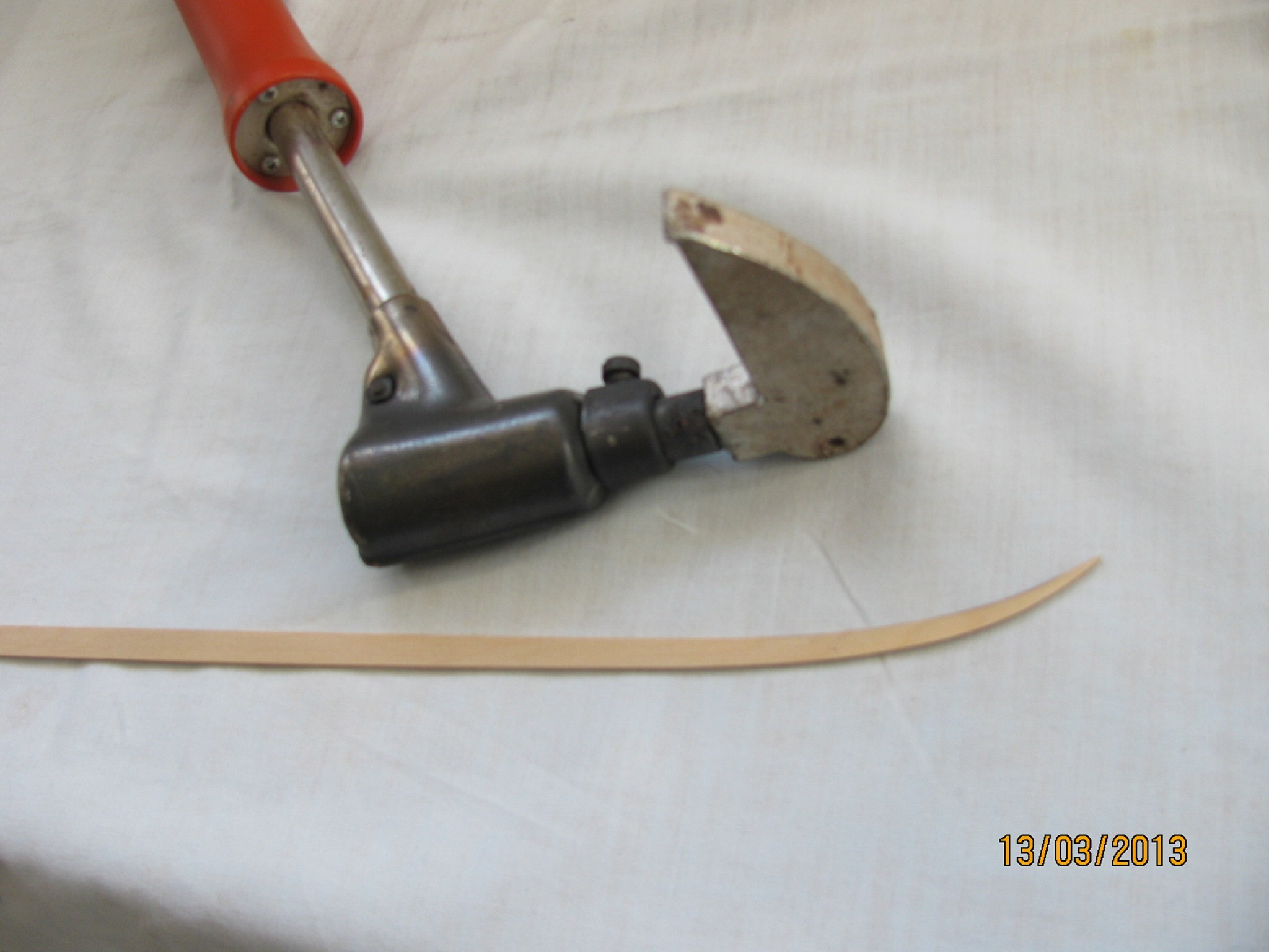

Liberto, me uno a michael, perfecto el trabajo y muy pulcro, el estañador que decis, entonces quieres decir que vas calentando las tracas y colocandolas, pero mi pregunta estas siguiendo el corte que tiene cada una de las tracas en el plano, da exacto o tenes que rebajar algunas, creo que ellas estan enumeradas, te sera dificil prestar atencion si alguna te da lidia, de apuntar su numero, para tenerla pendiente al momento de forrar el mio, porque la verdad veo que es un trabajo que te va a llevar mucho tiempo y paciencia cortar esas tracas asi como van en el plano y lograr su ubicacion, todo lo que nos explique en tu paso a paso, sera de gran ayuda..

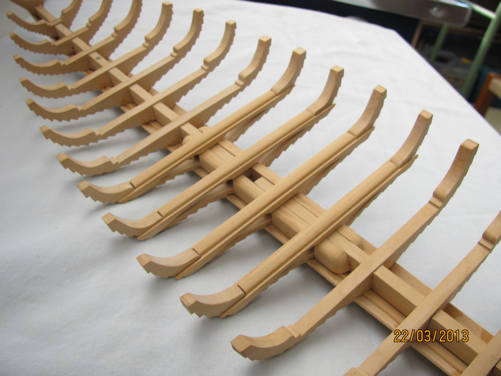

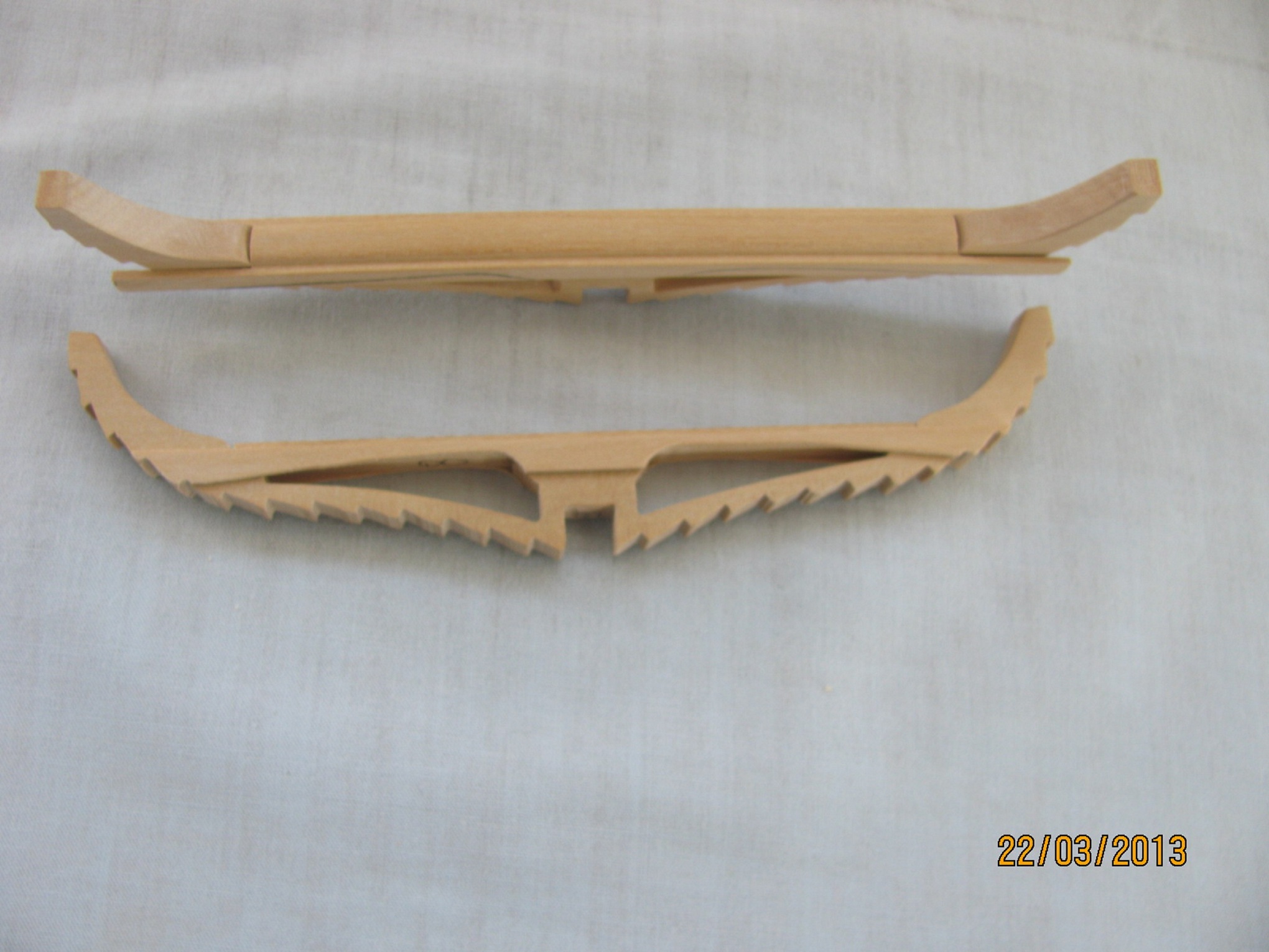

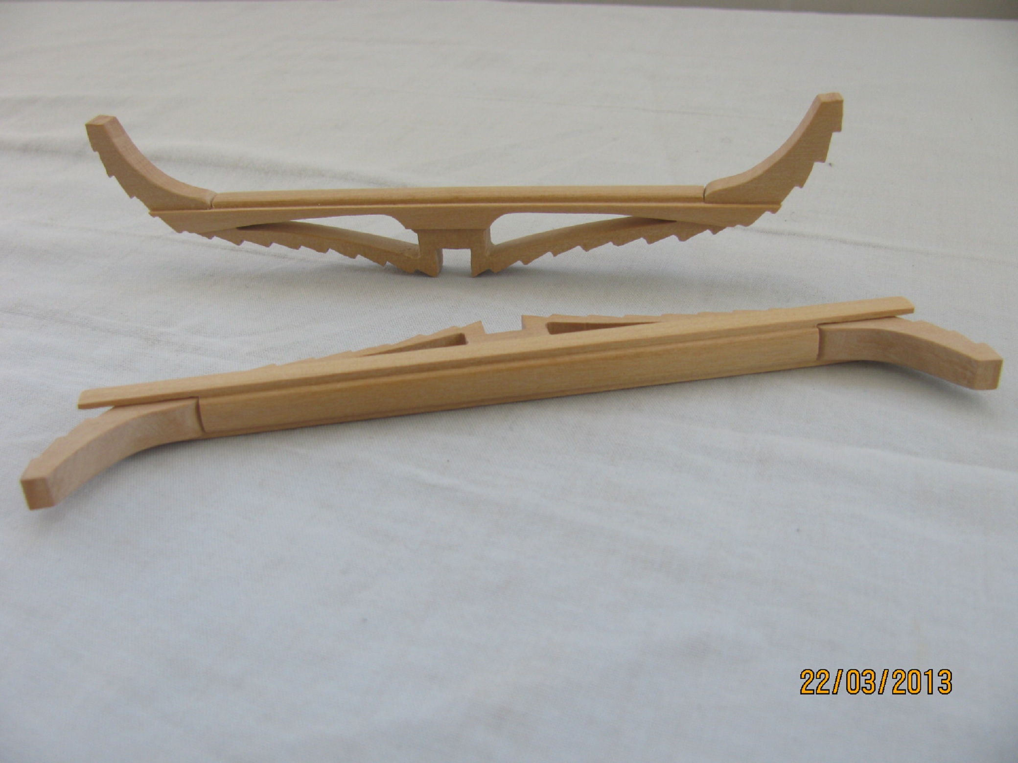

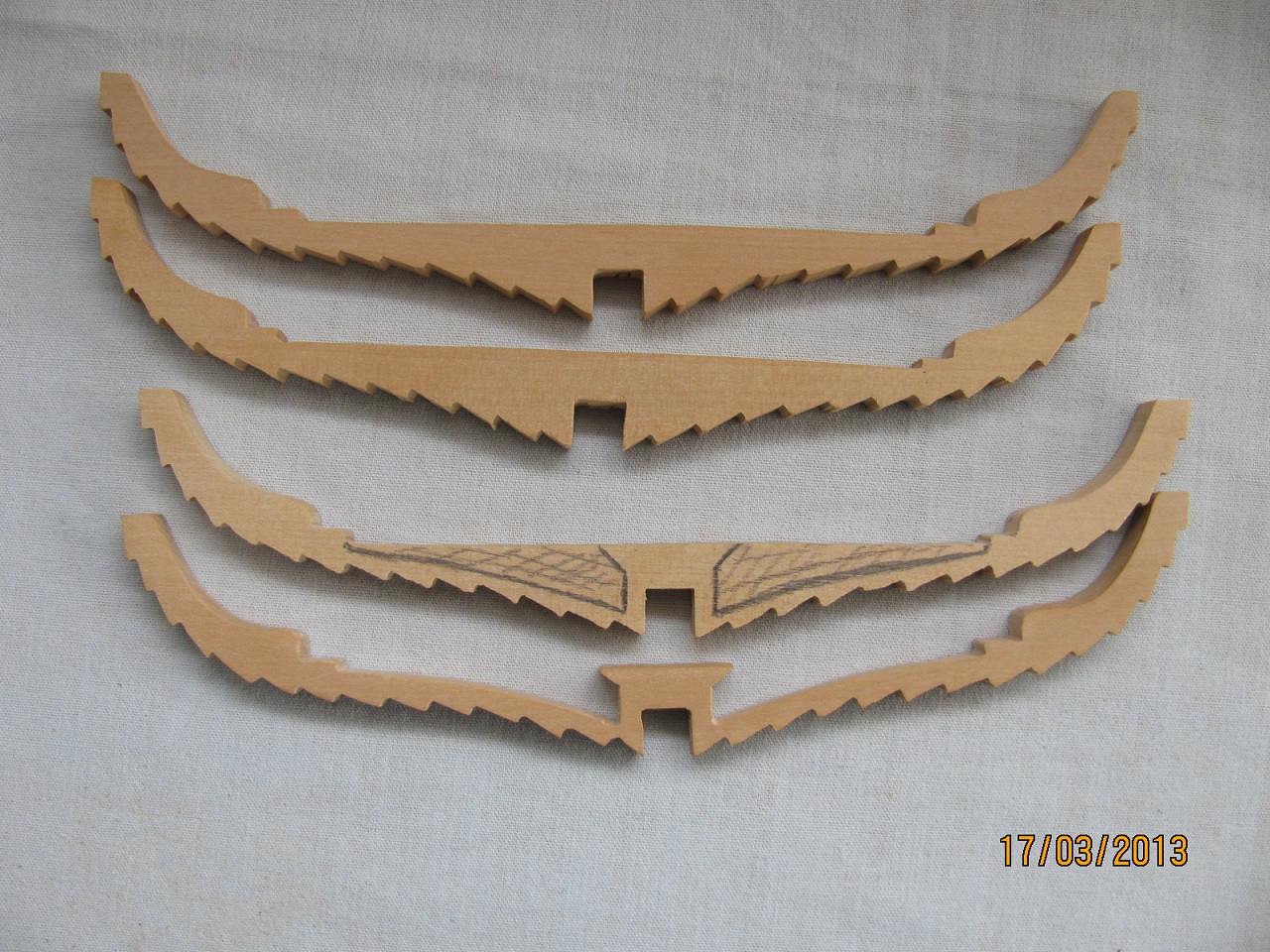

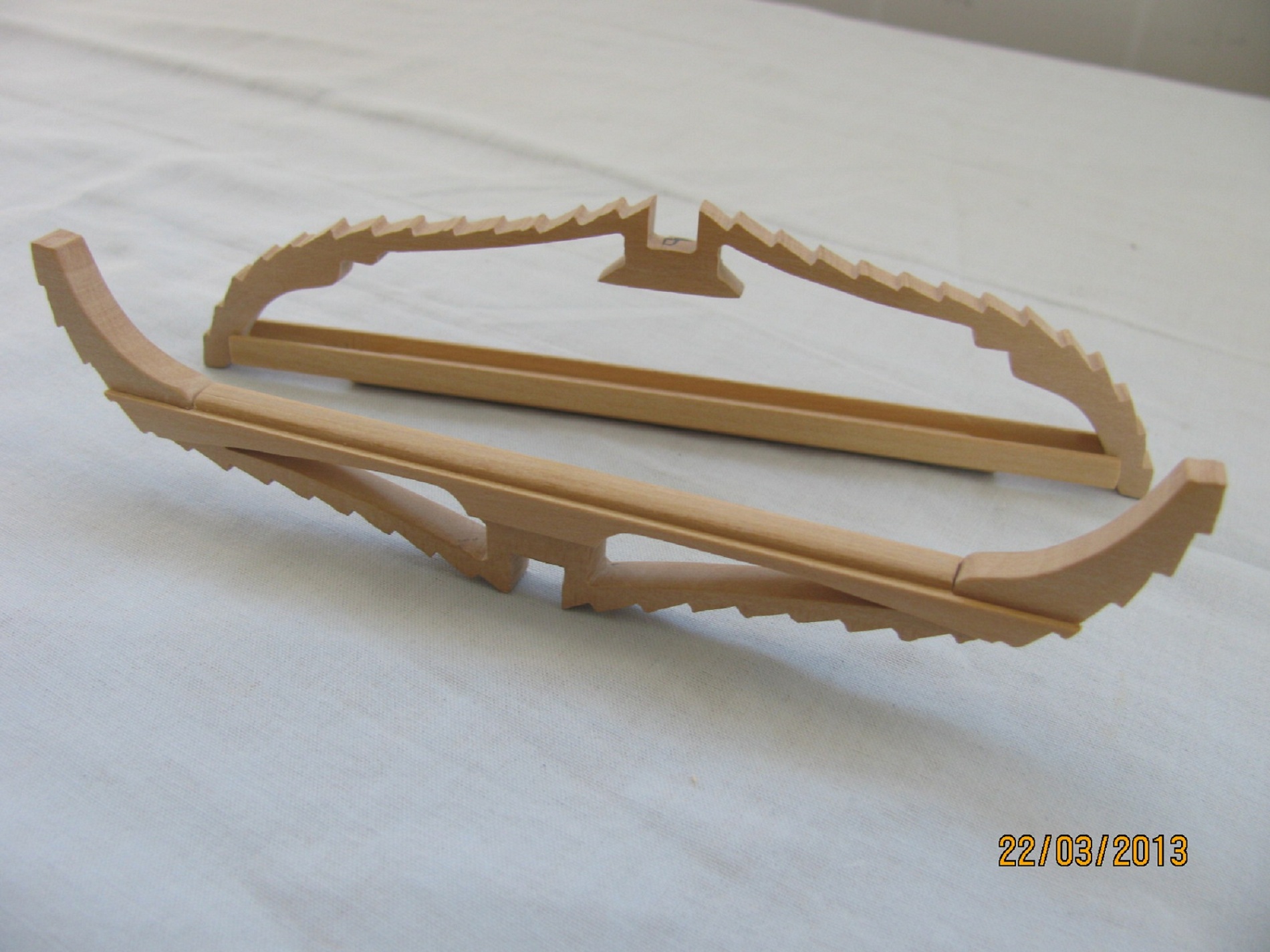

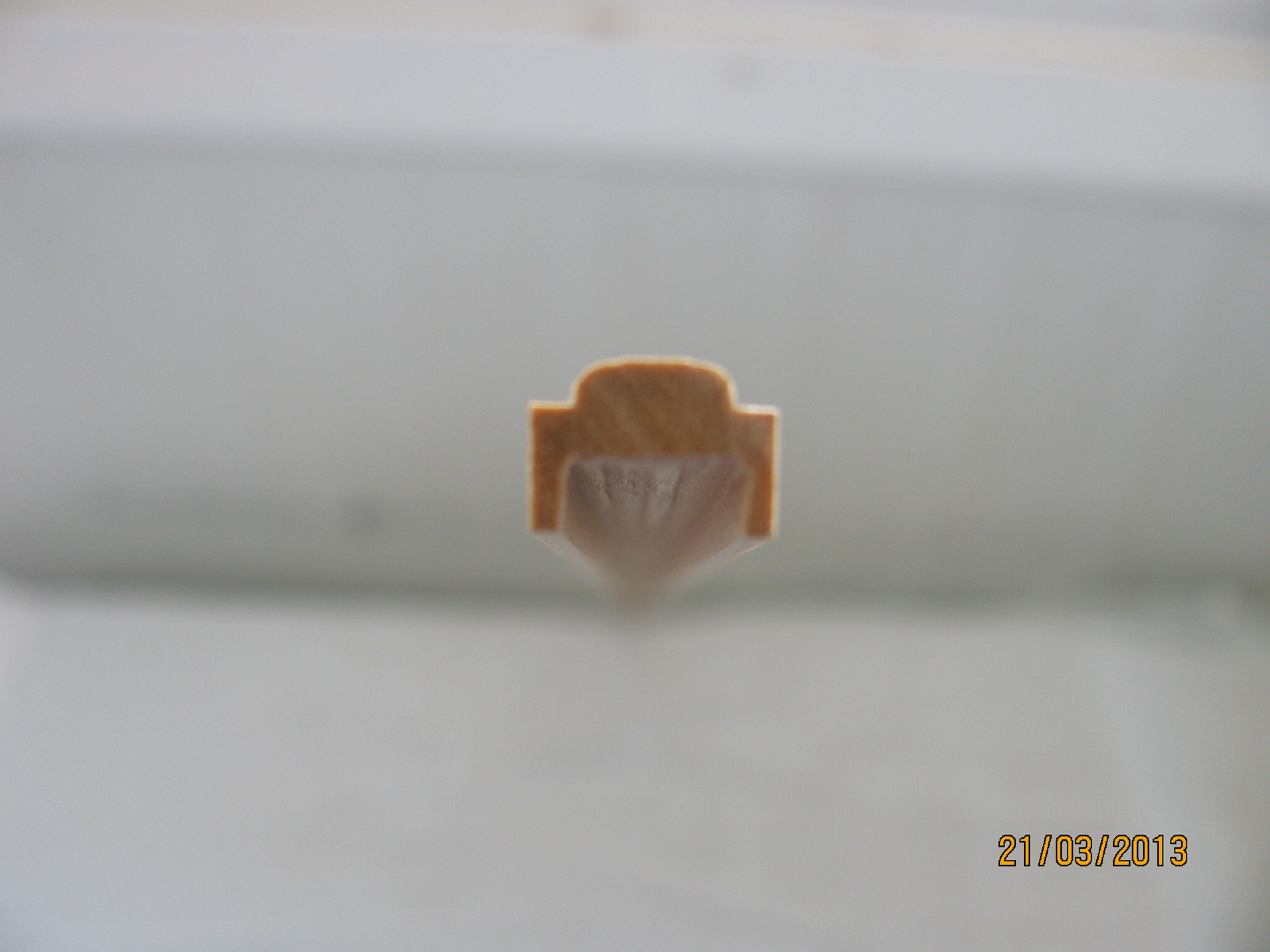

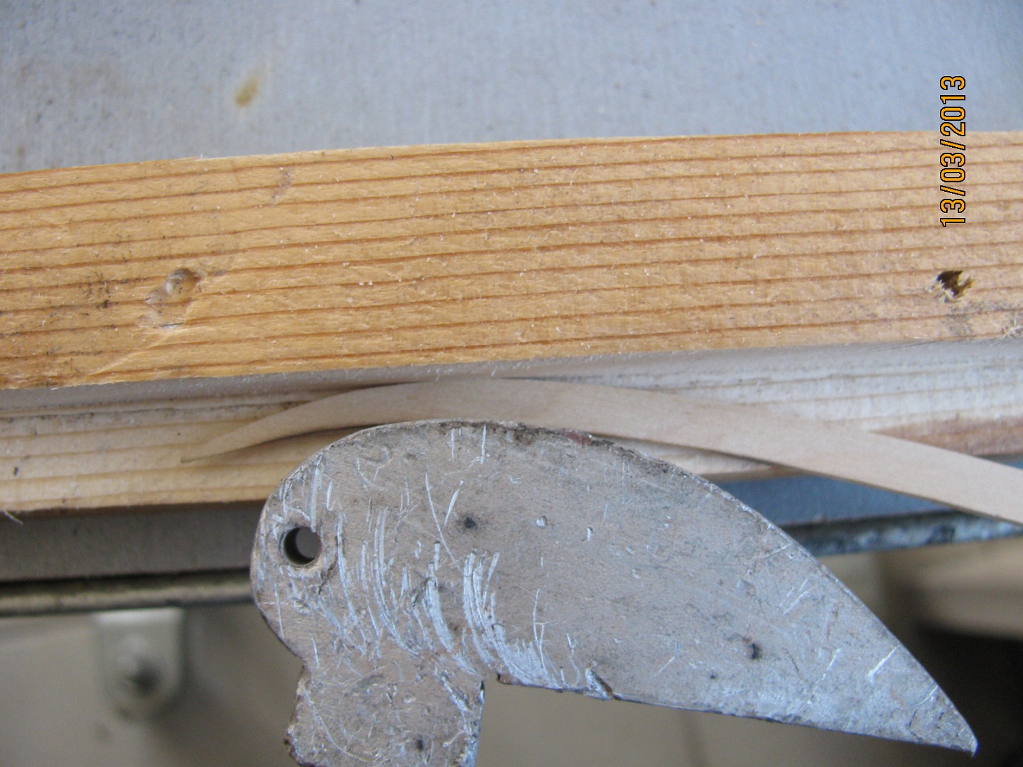

Hola amigos, aquí os dejo unas imágenes de los avances que boy haciendo, pero antes contestaros algunas de las preguntas que hacéis… bueno sabemos que hay diferentes maneras para conseguir dar forma a las tracas, bien pues esta es una mas, yo la empleo hace ya mucho años y me va muy bien. En la imagen 001 se ve el mango de un estañador y podemos ver una pieza de aluminio de forma un tanto especial en su extremo, dicho esto no tenemos mas que conectarlo a la red, mientras toma temperatura ponemos la traca que corresponda en un tarro con agua caliente y dependiendo de la dureza y elasticidad de la madera la dejaremos en remojo mas o menos tiempo.
En la imagen 002 se ve una tabla con un rebaje, la fijaremos en el banco y aquí es donde haremos nuestro trabajo, con sumo cuidado presionaremos sobre la traca, que tiene que estar bien mojada, y una vez conseguida la forma deseada la terminaremos de ajustar, la colocaremos y a por otra, (esta que vemos en las imágenes 001 / 002 corresponde a la primera de las 16 tracas que lleva la nave de Gokstad).
La madera que estoy utilizando es Boj americano, es muy agradable al tacto y se trabaja muy bien, no es tan dura como el boj del pirineo y da buenos resultados.
Me imagino que os habrá llamado la atención el comprobar que en las primera imágenes faltaban las cuadernas centrales, bueno os lo explico…. Estas cuatro cuadernas quiero hacerlas lo mejor que pueda,
pues la idea que tengo es dejarlas vistas En la imagen 003 ya os da una idea de lo que quiero hacer .
En la imagen 007 vemos el perfil que tiene el listón con el que boy a sacar los baos.
En las imágenes 011 / 12 /13 ya vamos viendo como va quedando el conjunto de cuaderna con su correspondiente bao.
En la imagen 016 podemos apreciar el conjunto de la fogonadura del mástil.
En la imagen 017 /018 ya tenemos una visión mas completa de cómo puede quedar con los baos colocados.
Un saludo para todos y muchas gracias por vuestro apoyo

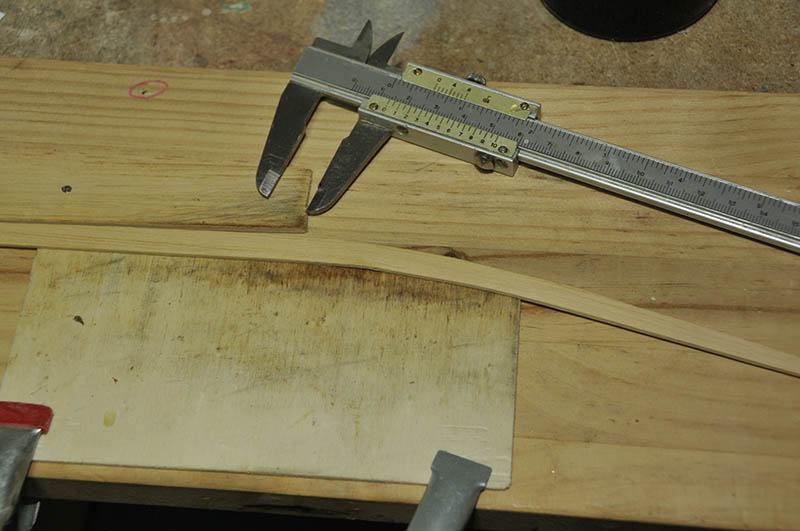

Estimado Liberto, lo primero agradecerte una vez más el soporte de la máquina lijadora que se ha convertido en "estacionaria" por la utilidad que se le puede dar.

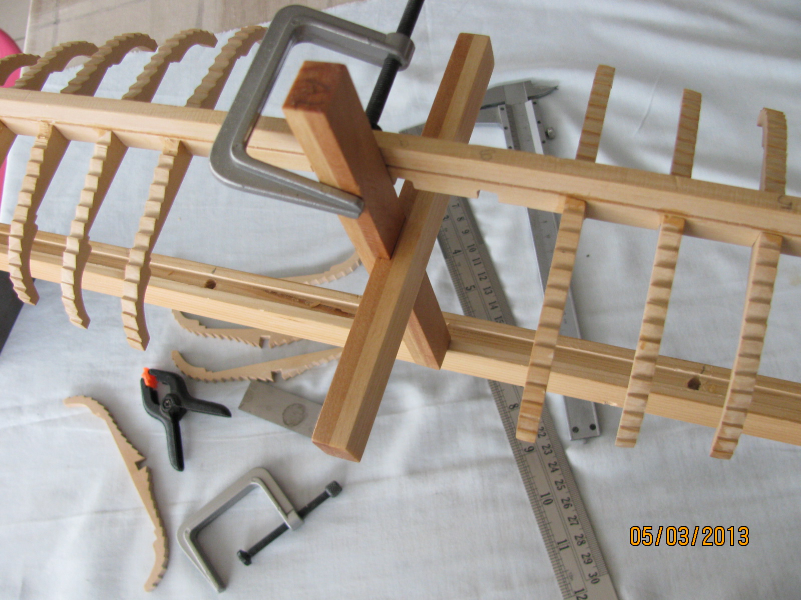

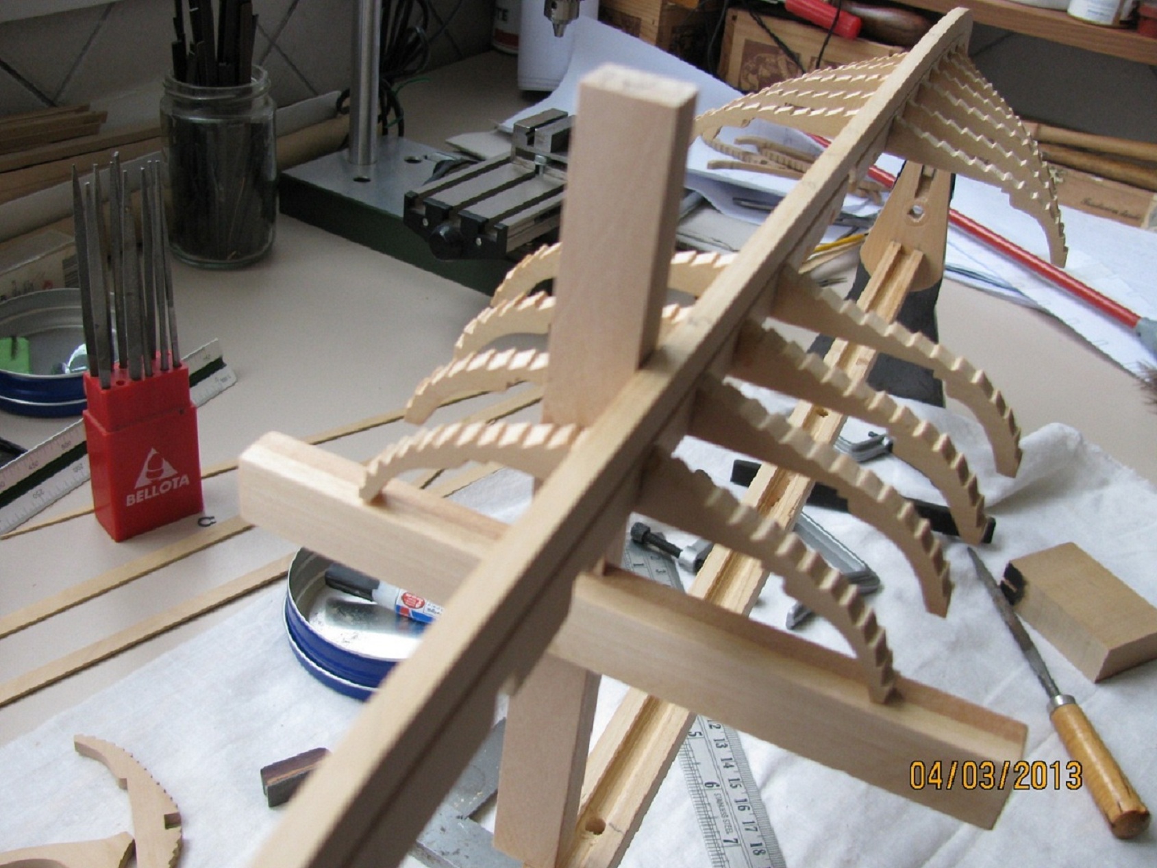

He visto tu dispositivo de curvar , te pongo otro que me parece más ventajoso para tu drakkar, aunque a lo mejor lo conoces.Consiste en una tira de madera del grueso de la traca y un forma curva cortada en contrachapado igualmente del mismo grueso y con la forma que se quiere obtener. Mojada la traca, se coloca un extremo entre ambas tablillas, se apoya la plancha encima, lo que impide que se pandee y en dos o tre veces de remojado en agua fría se alcanzan curvas importantes.
La traca de la foto es de 10x2 mm., de una madera bastante dura y la plancha es la que se usa en aeromodelismo para forrar, que por su poca potencia se deja enchufada de forma permanente.
En la traca de la foto que es de prueba he llegado al límite, pero es que 10x2 es bastante ancho.
Espero que te sirva , si no es así disculpa que te haya entretenido.

Hola compañeros, encantado de estar de nuevo con todos vosotros, no es mucho el trabajo que os presento pero por lo menos no perdemos el contacto.
Amigo Leopoldofran, el sistema de doblar tracas que propones, efectivamente es muy bueno y rápido, hace tiempo yo empecé a construir un artilugio que mas o menos hacia la misma función, solo que este mío trabajaba en vertical como si fuera una presa, no lo llegué a terminarlo pero era muy sofisticado. También sobre las imágenes que pones en la pagina dos y el comentario sobre el biselado de las tracas tanto en la aproximación de la roda y el codaste, efectivamente así tiene que ser, pues de esta manera hacemos que el tingladillo se pierda y posiblemente haga que la nave sea mas marinera.
La cola que utilizo es de la marca Wurth, seca rápido y es muy transparente, todos sabemos el gran aliado que tenemos con una buena cola, pero ojo que se puede convertir en nuestro peor enemigo, amigos yo creo que para que esto no nos pase, hay que utilizarla con moderacion y dedicar el tiempo que haga falta para la limpieza del sobrante.
Os paso unas imágenes.

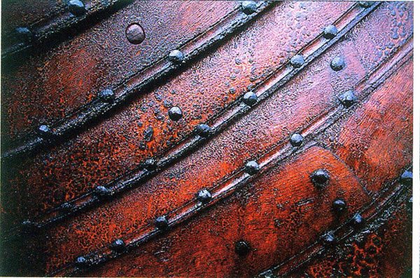

Hola Liberto, va muy bien la construcción. ¿ Cómo se llama la cola de Würth que utilizas?. Por curiosiadad, ¿ cómo vas a hacer los remaches?
