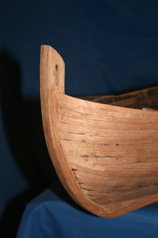

Joya, me gusta tu proyecto y como lo estas realizando.

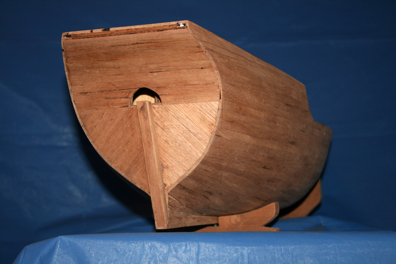

Creo que la madera que usas para el forrado es de las duras y el disco de la sierra se calienta mucho al cortarla sufriendo una imperceptible dilatación que actúa como abrasivo y la quema. No sé si este hecho se remedia dando más o menos revoluciones de giro, es cuestión de probarlo si la herramienta lo permite y en caso de no ser así, solo queda el remedio de la lija, con la carga de trabajo que ello supone.

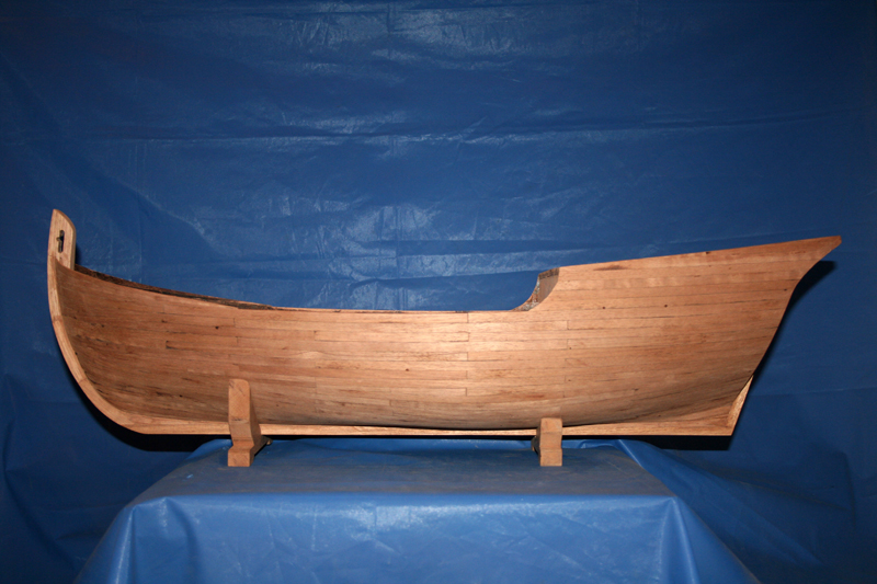

Hola Jorge, como siempre, un muy buen trabajo, ya se puede ver claramente la linea del casco.
sobre la madera, a mí me paso lo mismo, en efecto se corrige con la lija; aunque después conseguí un disco para corte de precisión en madera y usándolo ya no se mancho. En mi disco ya no se alcanza a ver la marca, pero paso a la ferretería y te la averiguo.

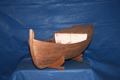

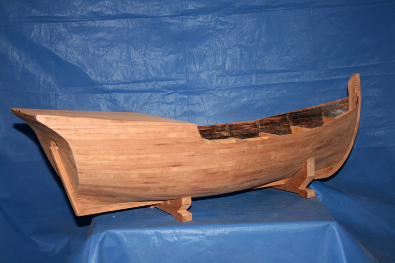

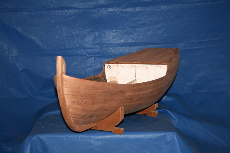

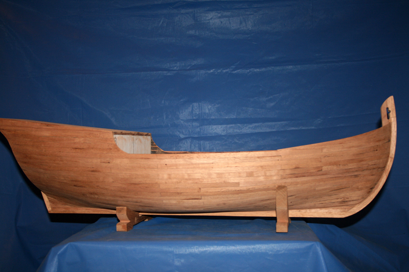

Sigo a paso calmo, les dejo los avances, terminado el casco, quilla, codaste y tajamar, le di unas lijadas a ver que les parece !!

Re: Carabela "La Pinta"
Se ve muy solido y simétrico ,me gusta como lo llevas,saludos..

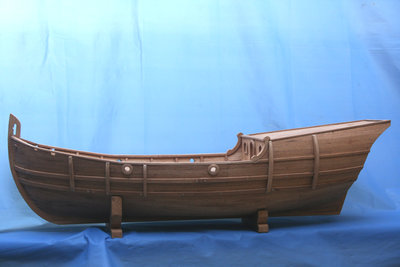

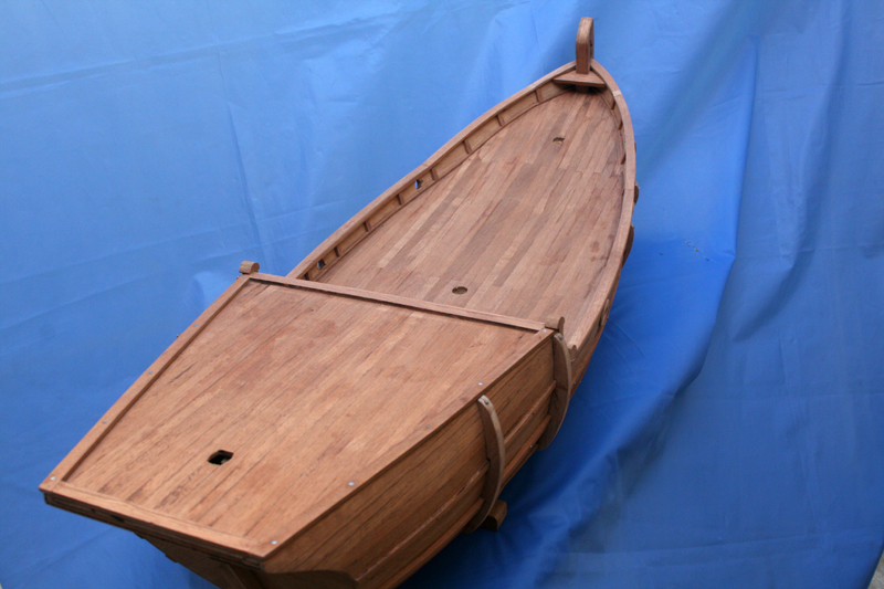

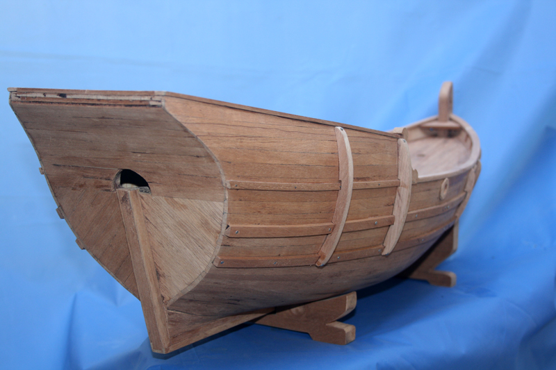

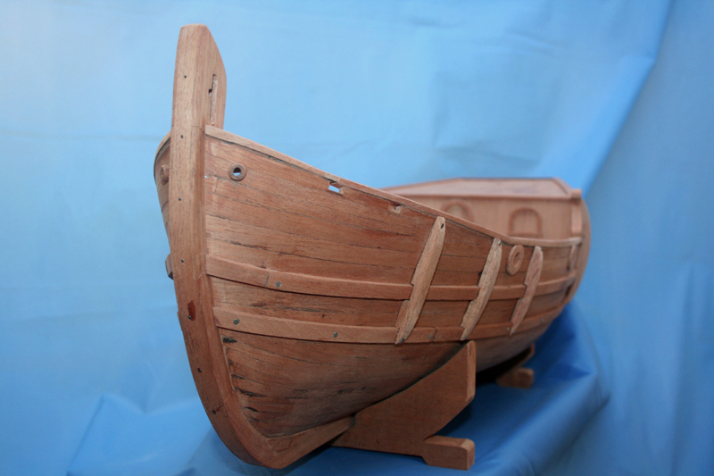

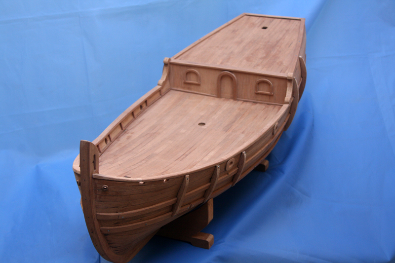

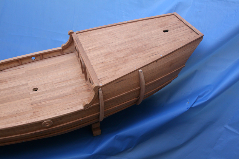

Siguiendo el avance de La Pinta, completé el piso de la cubierta, agregue refuerzos y cintones en el casco, tapas de regala, escobenes etc. después de unas lijadas mas le daré un baño de barniz.
