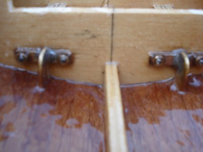

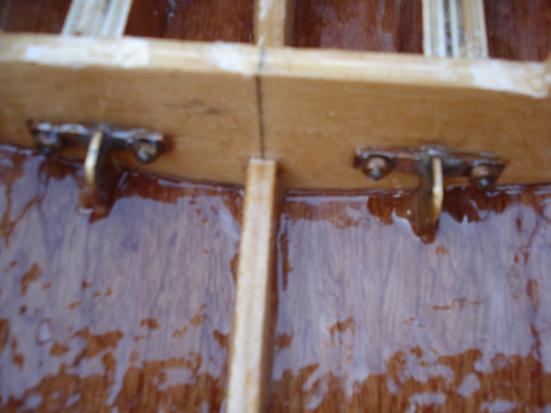

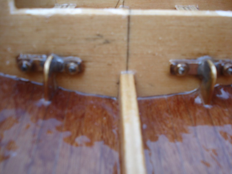

No sé de qué medios cuentas, pero las hélices puedes partir de la medida superior y tornearlas, así ya te queda a la medida. Raboesch dispone de muchos tipos de hélices pero las más comunes en pentapala y de esos diámetros, son como tú dices dos, la diferencia principal, está en el paso de hélice, en las fotos que tú pones, hay los dos tipos de pala, uno con más paso que el otro.
Pido perdón por colgar fotos en tu PaP, pero creo que explican mejor por ellas mismas como solucione yo los problemas de los arbotantes y de las bocinas de las hélices en Mi Mistral.
Primeramente decirte que el barco te está quedando mucho mejor que a Navantia.
Intentaré explicarte lo que yo entiendo a las preguntas que haces.

Muchas gracias Araola por los consejos, son muy bien recibidos, las helices pondré las que son más grandes sin rebajarlas, ese ha sido el consejo del ingeniero naval que os comentaba, sobre los arbotantes me vienen muy bien las fotos y no te preocupes no hay molestia ninguna en que se suban fotos para mostrar consejos, he empezado con la masilla y en el Leroy Merlin que es donde compro las cosas me han dado gato por liebre con la masilla me dijeron que el bote( de pasta de dientes mas grande) cundía bastante y no me ha dado ni siquiera para la sección que llevo construida sin embargo la pieza de fibre me cubriria casi toda la sección asi que ire lo antes posible a por mucha mucha mas masilla a ver si consigo dejar lista esta sección y a ver si también dejo listo el sistema para dejar guardado todo el modelo "pegado" al techo mediante un sistema de poleas.

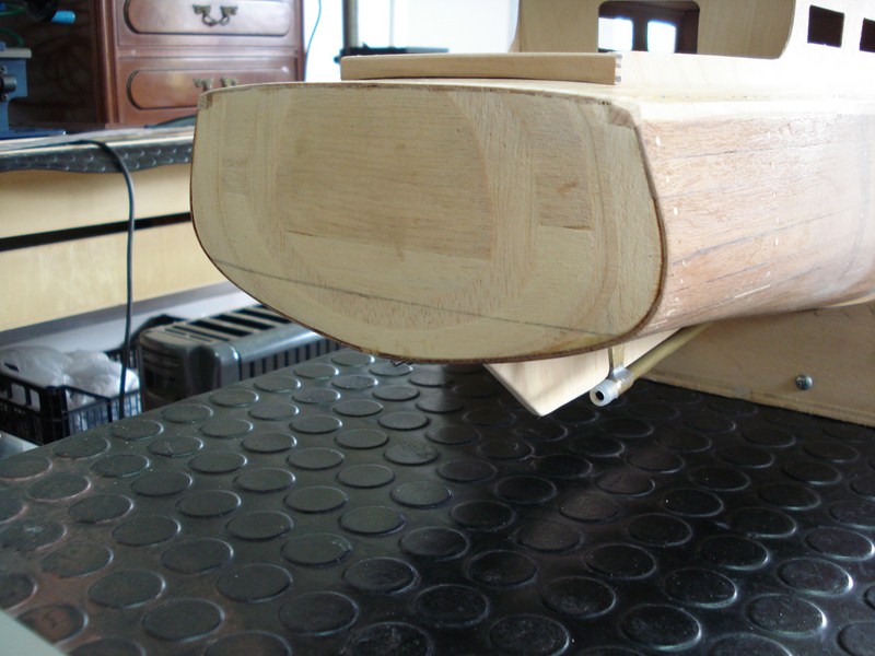

Bueno terminé de enmasillar la sección de proa, descubrí que en un chino de al lado de mi casa venden también herramientas y de una calidad aceptable por un precio más que reducido ( salí cargado de herramientas nuevas por menos de 30€), compré una lijadora eléctrica para agilizar el lijado (perfecta la idea), terminé de lijar la sección de proa la saqué de la "guía" y por fin comencé la sección media( me va a llevar muy poco tiempo acabar esta sección por no haber apenas diferencia entre cuadernas haha)
Y aquí pongo lo prometido, las fotos del progreso:
Esta es la sección de proa antes del lijado
Aquí unas de la sección de proa ya separada de la guía
Y aquí lo poco que he podido avanzar de la sección media de casco, también se ve la lijadora
Espero comentarios/críticas del progreso del barco.
Manuel
Manuel

Bueno después de este tiempo sin subir fotos ni publicar ningún post, vengo con unas cuantas fotos (el progreso es considerable)
Aquí algunas fotos del progreso en la sección media del casco (aún en la mesa de trabajo) :
Estas son imágenes de detalles de los "refuerzos estructurales" en los ascensores de estribor y del soporte para fijar el forrado cuando no puede encolarse sobre el borde de la cuaderna.
Aquí unas imágenes de la sección media en la mesa de trabajo y la sección de proa presentada para ver alineación de ambas secciones.
Estas imágenes son de la sección media ya separada de la mesa de trabajo/guía, algunos detalles de refuerzo de los ascensores, y las secciones de proa y media presentadas en el suelo.
Y por último unas imágenes de ambas secciones (proa y media) en la mesa de trabajo/guía unas vez unidas las secciones.
Estas dos últimas son del interior las secciones unidas.
Respecto al mono de trabajo de algunas fotos, decir que es uno normal (de los baratos) con el logo de Navantia pintado encima. hahahaha
Todo tipo de comentarios, observaciones y críticas serán bienvenidas y de agradecer.
Manuel
Manuel
