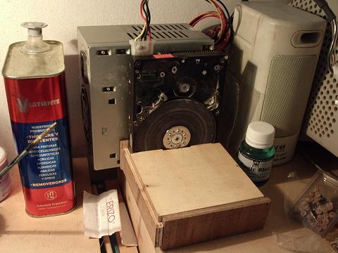

Bue! es que yo saque la idea de alguien en otro foro que dijo hacerla con un HD reciclado y como necesitaba la vertical, bue la encajone. Na que ver con la calidad de la de Javi, pero pongo una foto por si la idea le sirve a alguien
PD: Javi, tu maquinita excepcional!!!!!!!!!!!!!!!! :wink:

Abandoné la idea por la falta de potencia, y sobre todo: un buen día dejó de funcionar. Entonces empecé a buscar en el cajón de mis ‘tesoros’ algo para sustituir al cacharro.
Después de trabajar algo con la nueva lijadora, no recomiendo lo del disco duro a pelo.
Ya tienes parte del trabajo hecho.
No he probado con un motor de un elevalunas de coche, pero creo que pueden ser un problema por la fuente de alimentación. A mas potencia, mas consumo, por lo tanto mas fuente de alimentación. ¿Servirá la de un PC para dar de comer a un motor elevalunas?
Descarto los motores de electrodomésticos por cuestiones de: seguridad (220 v.), ruido y tamaño. Pero un buen motor de lavadora tiene que ser impresionante. Con eso si que te montas una lijadora de verdad. Sin complejos de ningún tipo.
Es mas, supongo que le puedes atornillar el plato de lijado directamente al eje del motor y pasar de poleas y pamplinas que solo hacen distraer.

Javi, yo he visto lijadoras echas con motores de ventiladores, calculo que todo sirve y de acuerdo a la necesidad y disponibilidad de materiales de cada uno sera la eleccion que deben hacer. Por mi parte tengo otras lijadoras, pero ya se sabe, volumen, ruido etc. Esta para pequeñas cositas me resulta muy util, ademas esta siempre ahi a un costadito, cosa que con las otras el tema espacio, y a veces el horario en que uno trabaja ( los vecinos descansan) hace imposible su uso.
De todas formas la mia ni comparacion con la tuya, amen de que es mas voluminosa ( solo la carcaza del HD es mas alta ) hay que sumarle la fuente de alimentacion ( una fuente AT de una vieja PC ), sin tener en cuenta la calidad de la terminacion, me parece genial la idea de Javier de colocar la tuya en la pagina, ya alguno la modificara de acuerdo a lo que puse al principio.
