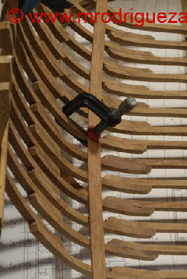

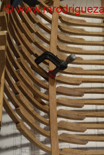

Pues poquito a poco, algo se avanza.
Comprobando las cuadernas mediante una 'falsa' vagra

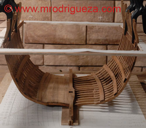

Después de un laaaaargo parón, seguimos, poquito a poquito, avanzando.

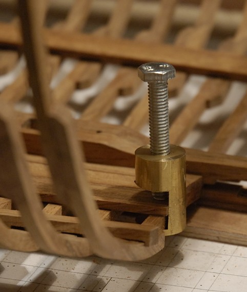

Como ayer estaba 'creativo', os pongo una fotillo ( es una chorrada ) de un 'útil' o mini-sargento que me fabriqué ayer para ayudarme con la sujección de las vágaras.

sencillo,practico y eficaz :shock: :shock: ooooooleeeeeeee

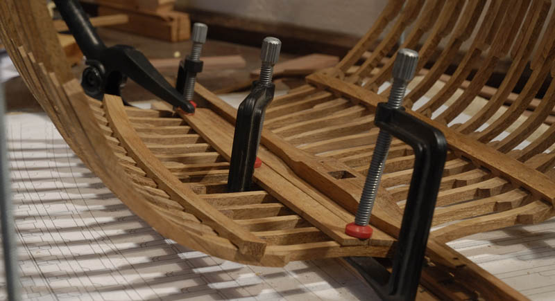

Bueno, después de un parón de casi un año ( como pasa el tiempo ), seguimos. Ya he terminado los 3 pares de vágaras.
