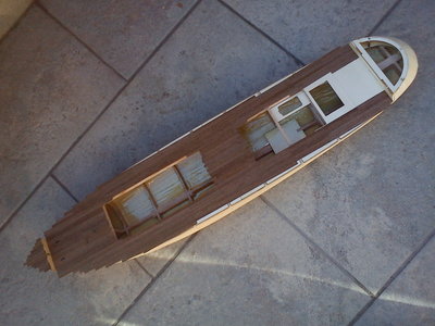

Buenas,

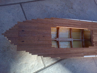

aunque lentamente, sigo trabajando en el proyecto de Ulises. Además, gracias a los comentarios de algunos compañeros voy definiendo el proceso final de impermeabilización.
Aquí os adjunto fotos del trabajo en cubierta: popa, castillo de proa y forrado de cubierta (inacabado)

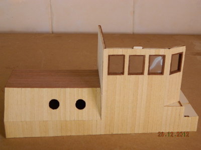

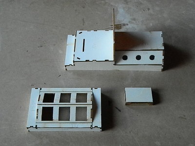

Re: Remolcador Ulises (Occre)

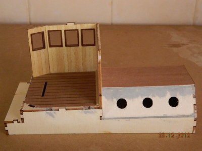

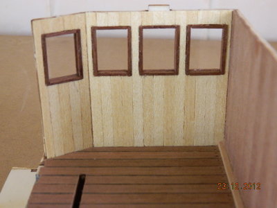

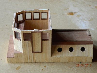

Aunque lentamente, sigo avanzando. Aparqué momentáneamente el casco (por falta de material) y me he puesto manos a la obra con la cabina. He introducido ciertos cambios. Por ejemplo forrar toda la cabina con modera. Aquí teneis una parte del proceso:

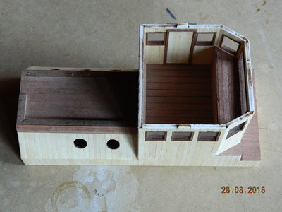

Hola,

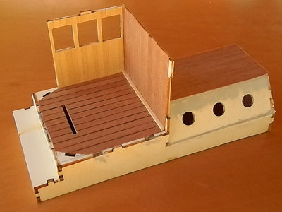

os enseño las fotos de la cabina. Sólo faltarían los complementos metálicos, ciertos detalles en el interior y el envejecido... Espero estar a la altura, pues será la primera vez que lo realice...
Aunque antes me gustaría seguir con el casco y terminarlo
En relación al kit, como ya dije en algún mensaje anterior, he introducido ciertos cambios. Además del acabado en madera, he convertido los tres cristales principales en un solo parabrisas. Estos no serán los únicos cambios. Estoy de acuerdo con los compañeros de foro que me comentaron que es bueno añadir cosas de cosecha propia para personalizar algo el trabajo y solventar la austeridad del kit... Haré lo que pueda...

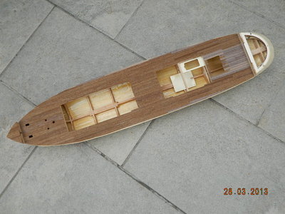

pues eso, sigo con el casco
centrándome en la cubierta y después de forrarla, me faltará acabarla de lijar, marcar las uniones y los clavos y envejecer... tengo ganas de realizar el envejecido...

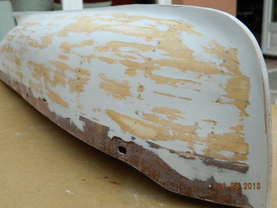

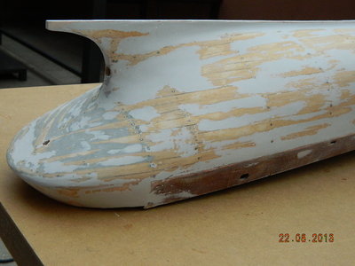

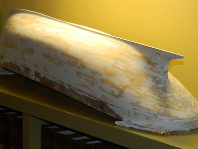

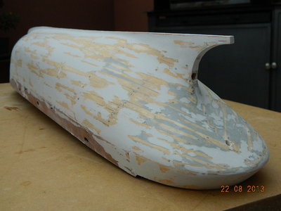

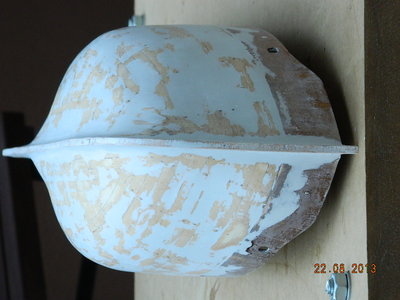

En relación al casco, creo haber impermeabilizado correctamente el casco dándole 3 capas de epoxi exteriormente.
Posteriormente he puesto masilla de carrocero y he lijado para eliminar posibles imperfecciones.
Más adelante pintaré.
Si fuera posible me gustaría pedir la opinión de Gonzalva, puesto que me ha dado consejos muy útiles.
Un saludo a todos
Un saludo a todos
Quería añadir que, en el lijado, la cabota de los clavos ha sido igualada a la superficie del casco. Con ello quedarán disimulados con el pintado
