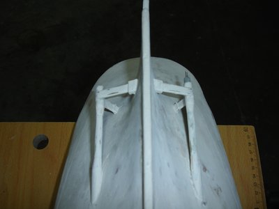

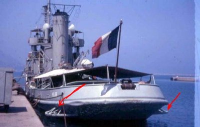

Sigo con el casco, pero me encuentro con el detalle de la foto como no se su nombre para buscarlo en la red, pido por favor si me echan una mano para poder tener más información ya que es la única foto de esa parte que tengo. Gracias
Saludos: Salvador

Primeramente decirte que me gusta el remolcador que has escogido.
Lo que preguntas, son defensas. Muchos barcos de todo tipo las llevan. Te pongo un enlace a un video de las patrulleras tipo descubierta, en él se ve que tambien las llevan.

salt67bp escribió:Tengo una duda....cuando el casco lo tenga bien acabado quiero hacerle el detalle que muestro en la foto (disculpen no sé cómo se llama)y ¿ cuál sería en la escala 1/50 las medidas de ancho y sobresaliente?
Hola amigo, bienvenido con tu nuevo proyecto, me alegra que hayas empesado uno nuevo y veo que en este ya te vas poniendo mas meticuloso con los detalles, lo que celebro.
Los pequeños detalles son los que hacen a la calidad del modelo, quizas para mi son lo mas importante si lo que uno quiere lograr es que ademas de un modelo que navegue una perfecta maqueta a escala.
Con respecto a tu pregunta (aclaro que no conozco el barco real) al parecer por la foto creo que se trata de la linea por donde estan unidas las placas de acero que conforman el casco, esa linea (si es lo que digo) se forma por el excedente de soldadura que las une.
Se me ocurre que para simularlas podrias poner dos cintas de papel o de pintor (no se como le llaman en españa) dejando entre ellas una linea del ancho a escala de la soldadura, luego rellenaria ese surco con masilla epoxy blanca (creo que en España le dicen de carrocero), una vez endurecida retiras las cintas y te queda el saliente que simula la soldadura conformado.
Bueno, es solo una idea.
Con respecto a la foto posterior, efectivamente se trata de las defensas, en este caso son fijas. En el caso de mi barco son removibles. Es un elemento comun y deberia figurar en el plano del barco. Si no figura com te decia el amigo Gerardo, por fotografias y puntos visuales de referencia podes hacerlo vos mismo.
Un gran saludo y te sigo en el hilo, felicitaciones!!!

araola escribió:Primeramente decirte que me gusta el remolcador que has escogido.
Gracias Araola por el enlace, lo he parado cuando está más cerca y saco las proporciones respecto a barandal de cubierta, también si va paralela a la línea de flotación o de la cubierta. Saludos.

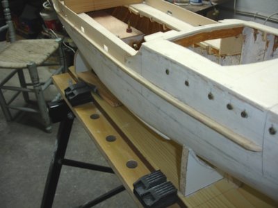

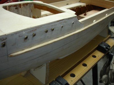

Hola Axel, sí así es, los detalles son los que quiero que estén lo más real posible (dentro de lo que puedo) por eso en este proyecto me he puesto el listón mas alto, y documentarme más. Lo que me comentás respecto a las líneas del casco si te fijas en la foto 16 ya se ven las líneas, las hice poniendo la cinta de carrocero en un solo lado, como tú me dices lo pensé, pero no me atreví porque probé antes en una madera con dos hojas de cúter separadas 2mm y me costaba cortarla.

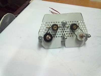

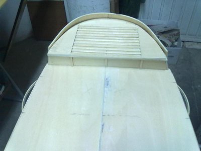

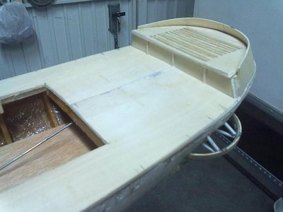

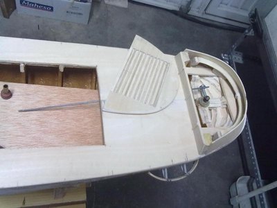

Hola compañeros del foro les muestro como sigue la tarea, las defensas de las hélices me dieron trabajo pero ya están en su lugar, y es que cuando se me complica algo sigo con la tarea siguiente hasta darle la solución.
Esta parte con un radio de bicicleta a falta de darle solución
Cuando compre los cardan fijare los motores (con una bancada) a la tapa que tiene para que no se vea el lastre, y así poder quitarlos en caso de avería.
Los motores  reciclados de impresoras, pero tengo que mejorar la reductora
Saludos: Salvador

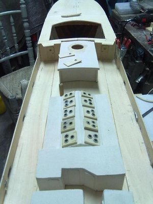

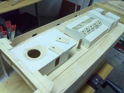

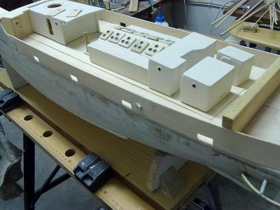

Actualizando el hilo con poco adelanto, ya que la nieta me ocupa parte del tiempo libre
Partes de la cubierta todas superpuestas, hasta que no estén con las puertas y demás detalles terminados

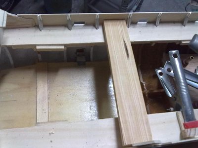

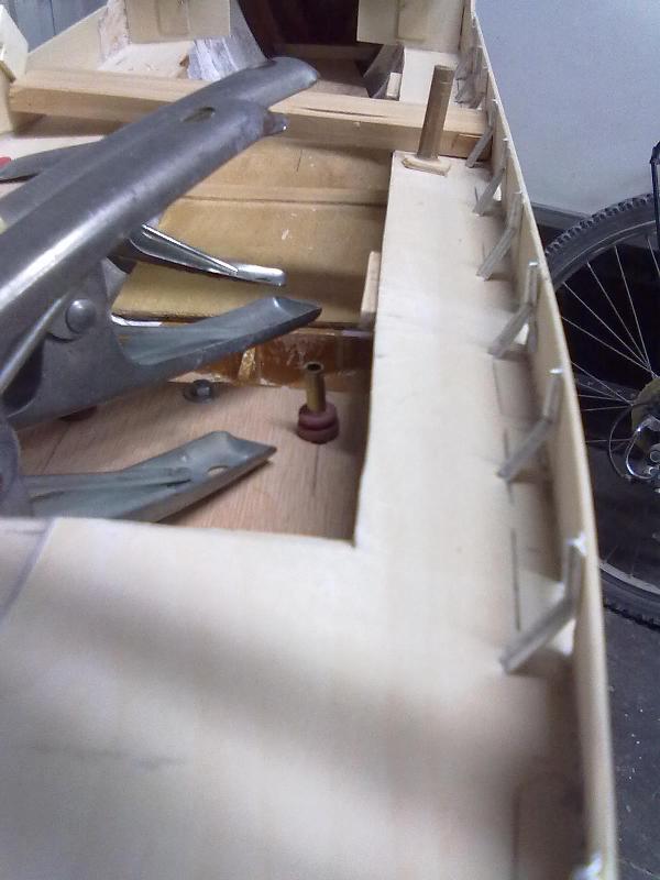

Los barraganetes se los cree en aluminio (todo sin pegar) después ira la tapa de regala
Saludos: Salvador

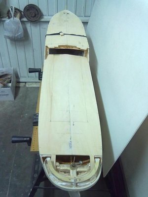

Gerardo, si es verdad, no lo actualizaba porque tenía poco adelantado el trabajo, pero ya con muchas ganas de pintar el casco.

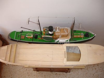

Con el cinton colocado..
Y aquí con su compañero el  HERMES
Saludos: Salvador

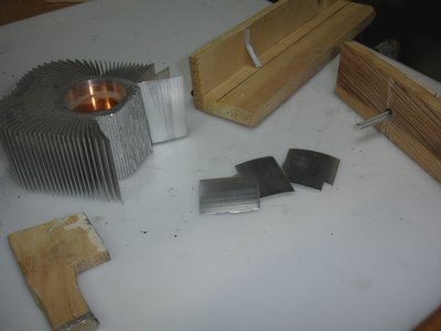

Me gusta mucho como llevas el casco y segun veo en la foto 030 los barraganetes te quedan muy bien. ¿De que material son?.
salt67bp
Mensajes: 142
Registrado: Jue Abr 15, 2010 4:27 pm
Ubicación: Sevilla
Re: Remolcador BELIER
Mensaje por salt67bp »
araola escribió:Me gusta mucho como llevas el casco y segun veo en la foto 030 los barraganetes te quedan muy bien. ¿De que material son?.
Este es el material que use, la madera (derecha de la foto)la use para tener todas el mismo quiebre, la de (arriba foto) el mismo ángulo y (abajo izquierda)una plantilla para un pequeño relieve que llevan los Inbornales.
