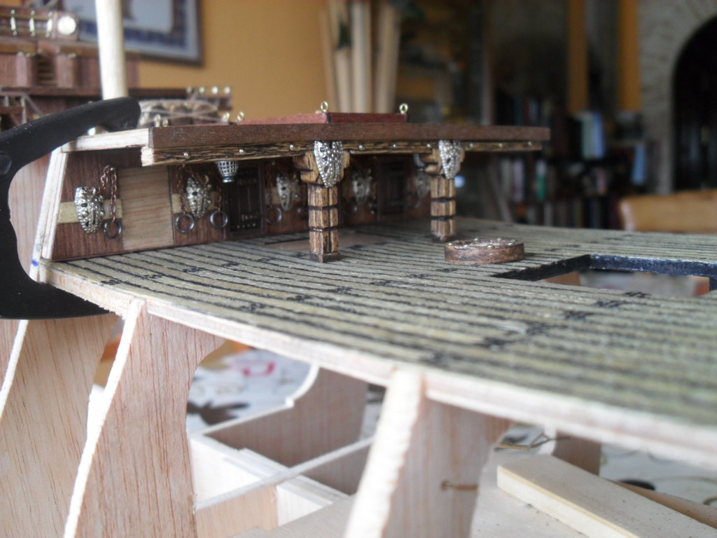

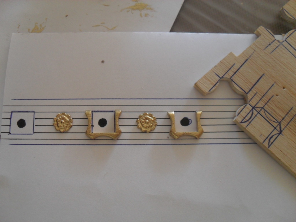

Bueno me he ideado unos marcos que colocare a este modelo, los voy a colocar en todas las troneras de la primera fila y segunda por debajo de la línea de cubierta, así que ya tengo faena que son unas 112 piezas, en la foto se puede ver la configuración que seguiré.

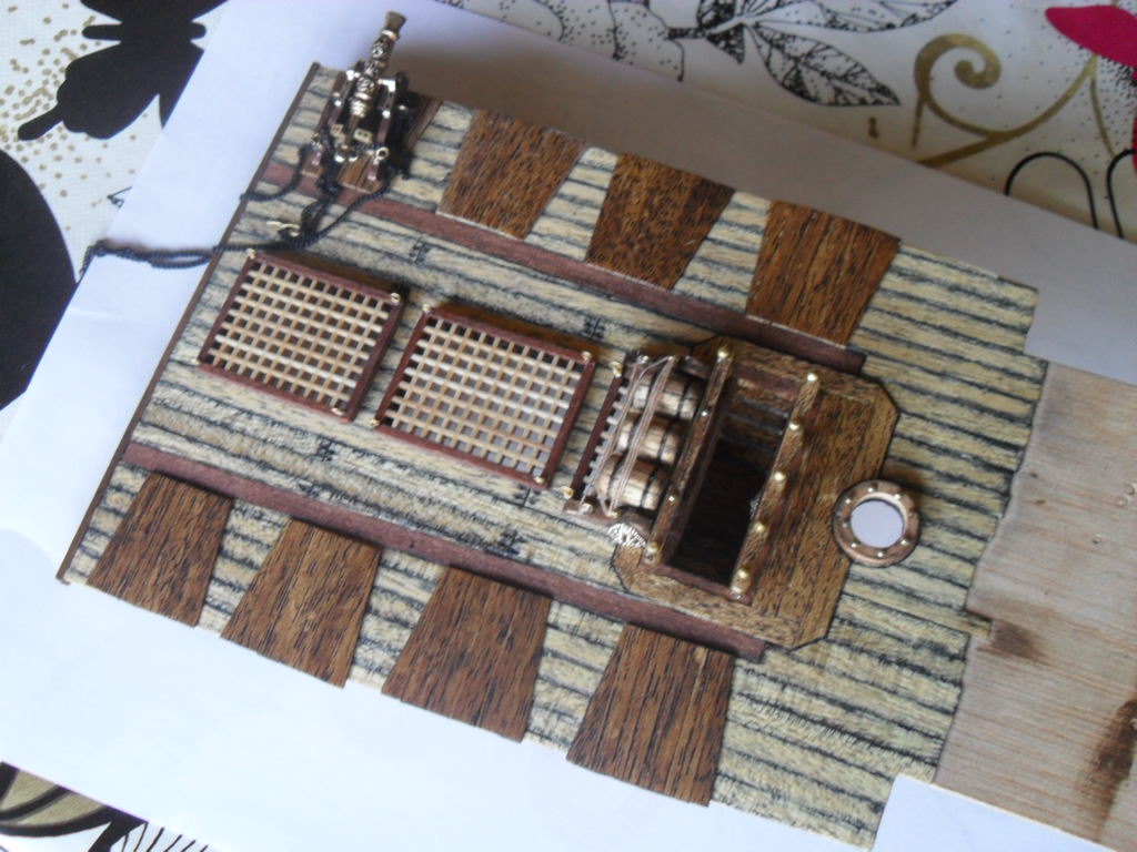

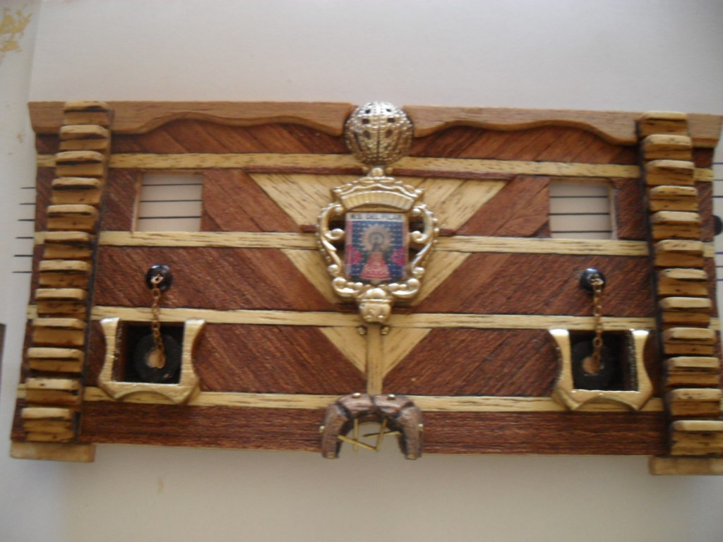

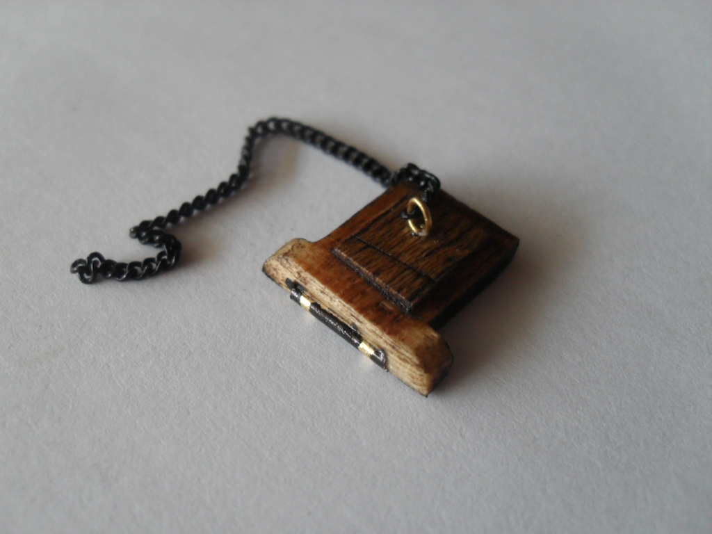

Tras un puñado de intentos por fin he conseguido diseñar un portón de troneras que se ajuste a este diseño.

muy original va quedando todos los accesorios, que buen trabajo, muy pulcro y muy bonito..

Bueno con esto queda casi concluida la decoración de esta cubierta, las planchas que van debajo de los cañones están sin pegar a modo provisional ya que hay que colocarlas coincidiendo con el ojal de la tronera, cuando tenga esta medida las colocare definitivamente

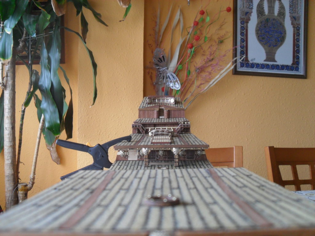

Pues nada terminado de forrar el trozo de cubierta que me faltaba esto ya parece algo, e superpuesto el material sin pegar a falta de unas cuadernas para que veáis como va quedando este pequeñín, un saludo.

odinea escribió:Pues nada terminado de forrar el trozo de cubierta que me faltaba esto ya parece algo, e superpuesto el material sin pegar a falta de unas cuadernas para que veáis como va quedando este pequeñín, un saludo.
De pequeñín nada, jeje.
Ya va tomando forma. Ya te veo en breve forrando el casco. Estaremos atentos.

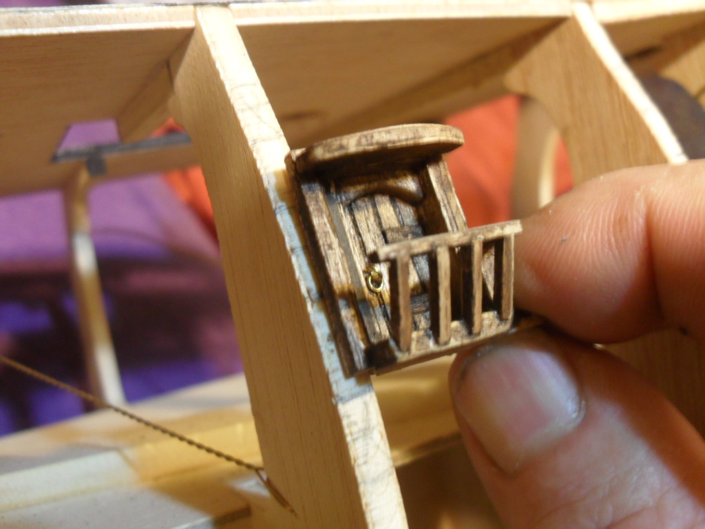

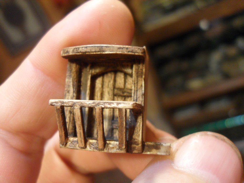

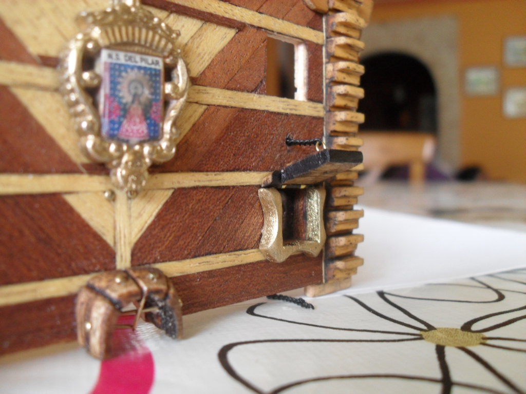

Otro detalle que he visto en algunos modelos es a la altura de la segunda línea de cañones, una puerta situada al lado de los peldaños empotrados y me gusta, así que he construido dicha puerta a mi estilo que también se la colocare.
Mensajes: 6444
Re: Soleil Royal de Altaya personalizado por Odinea
:shock: :shock: :shock: me gusta esa rusticidad fina y bien elaborada, el tono d ela madera esta muy bien sacado..
:wink: :wink: :wink:

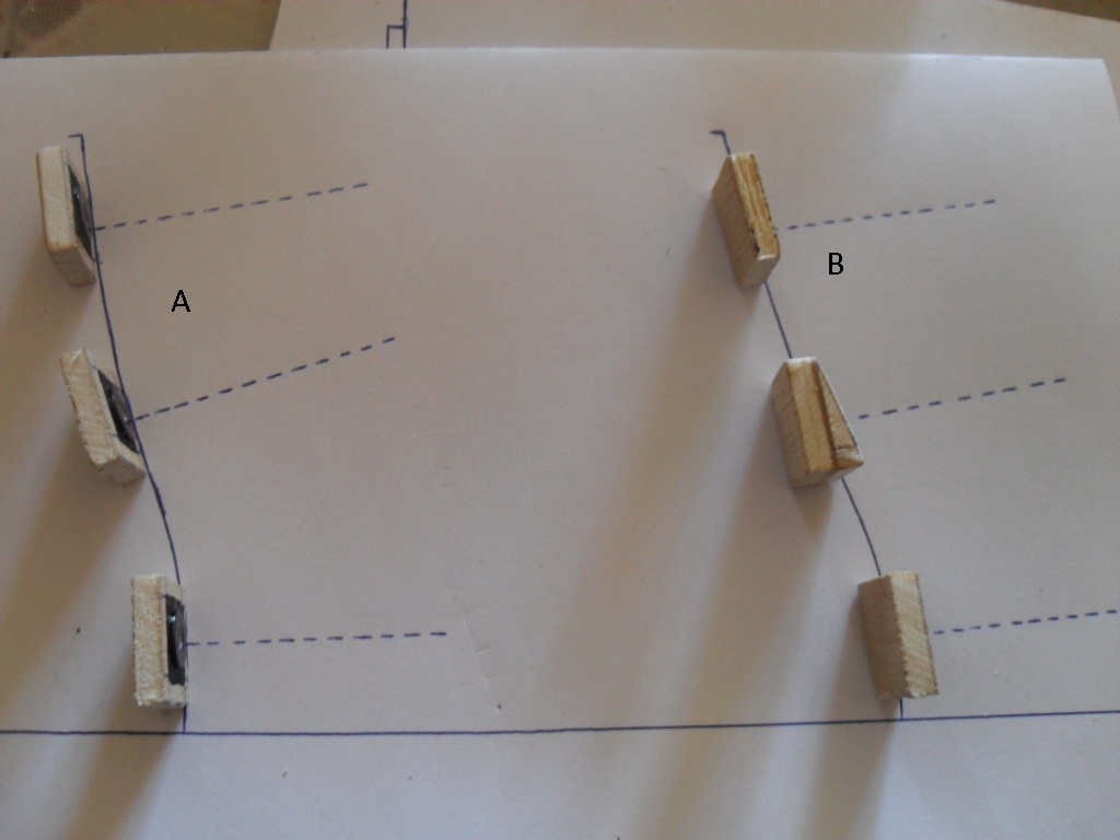

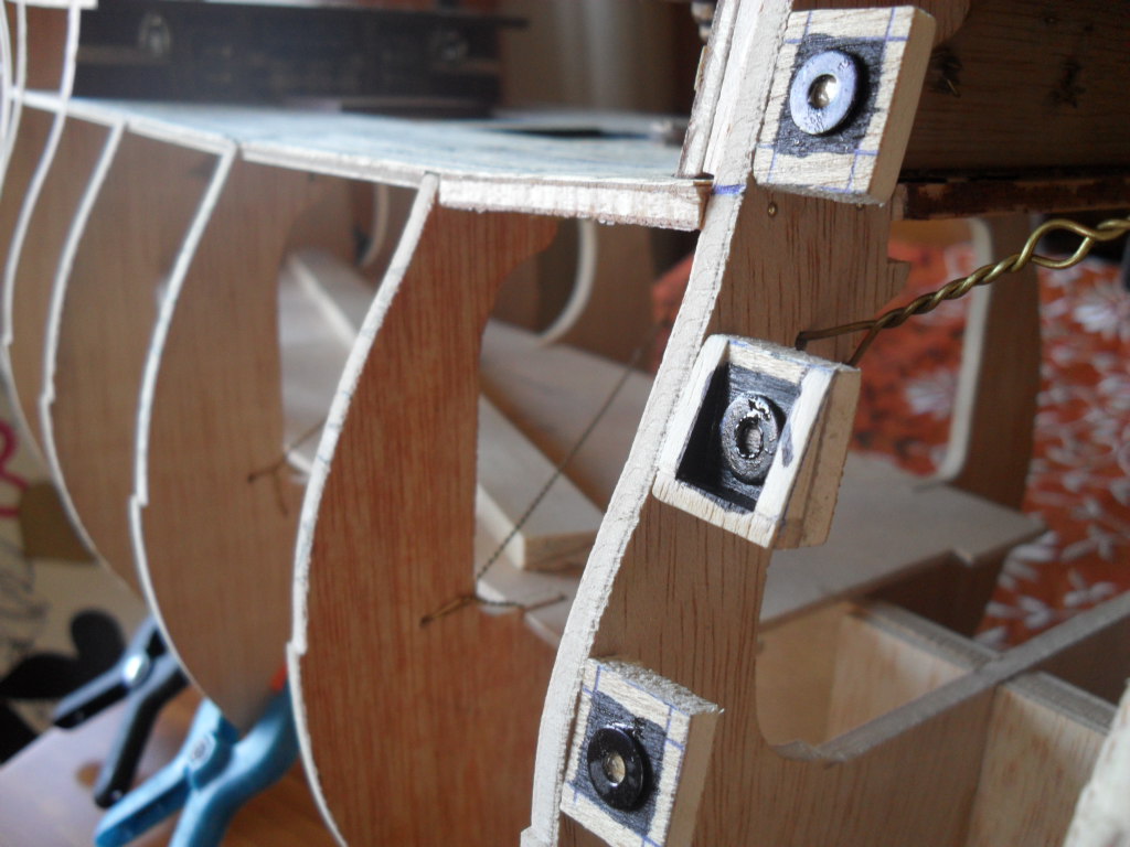

Pues nada otro trabajito extra que me saco, en la segunda línea de cañones de este modelo los cañones quedan mirando hacia las nubes debido a la inclinación del casco, a mi particularmente no me gusta, modificando el fondo de la tronera quedan mejor alineados y ese fondo extra le da un acabado mas real, A según la obra B como a mí me gusta, en la siguiente foto los he puesto a modo prueba para ver el efecto.

Hola Odinea, fenómeno, ¿qué son los hilos que se aprecian en algunas fotos dentro del casco? ¿para qué los usas?

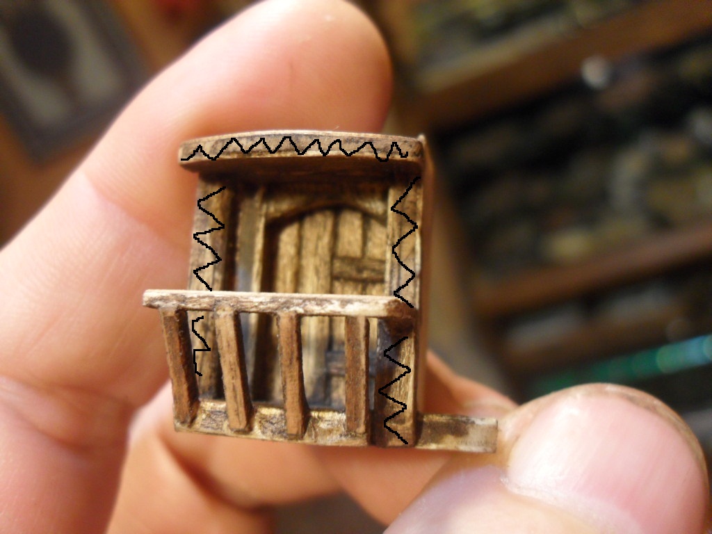

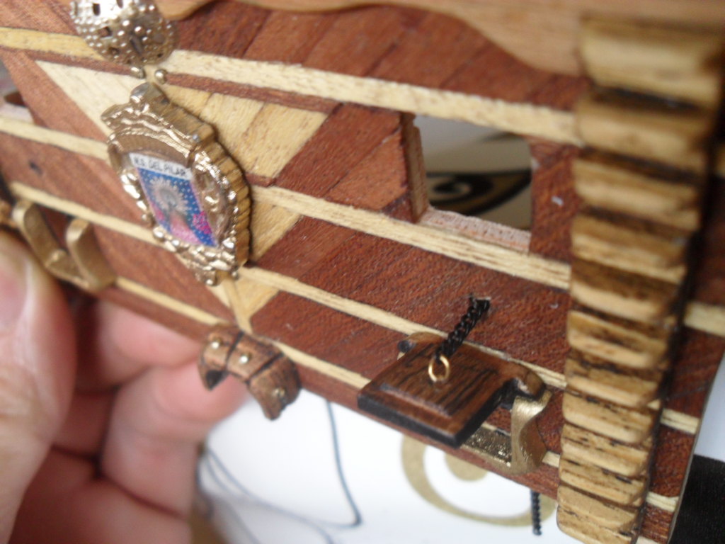

Al igual que Vicente, estás haciendo un trabajo fantástico del que tomaré con permiso algunas ideas, como el de la siguiente foto:
El único pero que pondría es que parece que has usado madera de contrachapado, cuando el acabado y el detalle tan bueno que has conseguido, pide usar alguna madera más noble.

Hola RRC, son tirantes para evitar deformaciones hasta terminar de colocar los paneles de las troneras ya que llevo retraso en fascículos y me faltan piezas y las que no están unidas entre sí tienden a deformarse, un saludo.

Hola CJMORENO, faltaría más toma todas las ideas que quieras, lo que comentas está muy bien, no he utilizado maderas más nobles por que el contrachapado me sirve, los tres cortes que se ven marcados en la foto serian a mejorar, si fueran vistos pero estas tres zonas van por detrás del forrado del casco, esa es la idea, un saludo.
