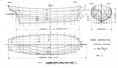

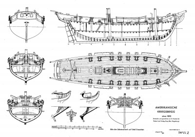

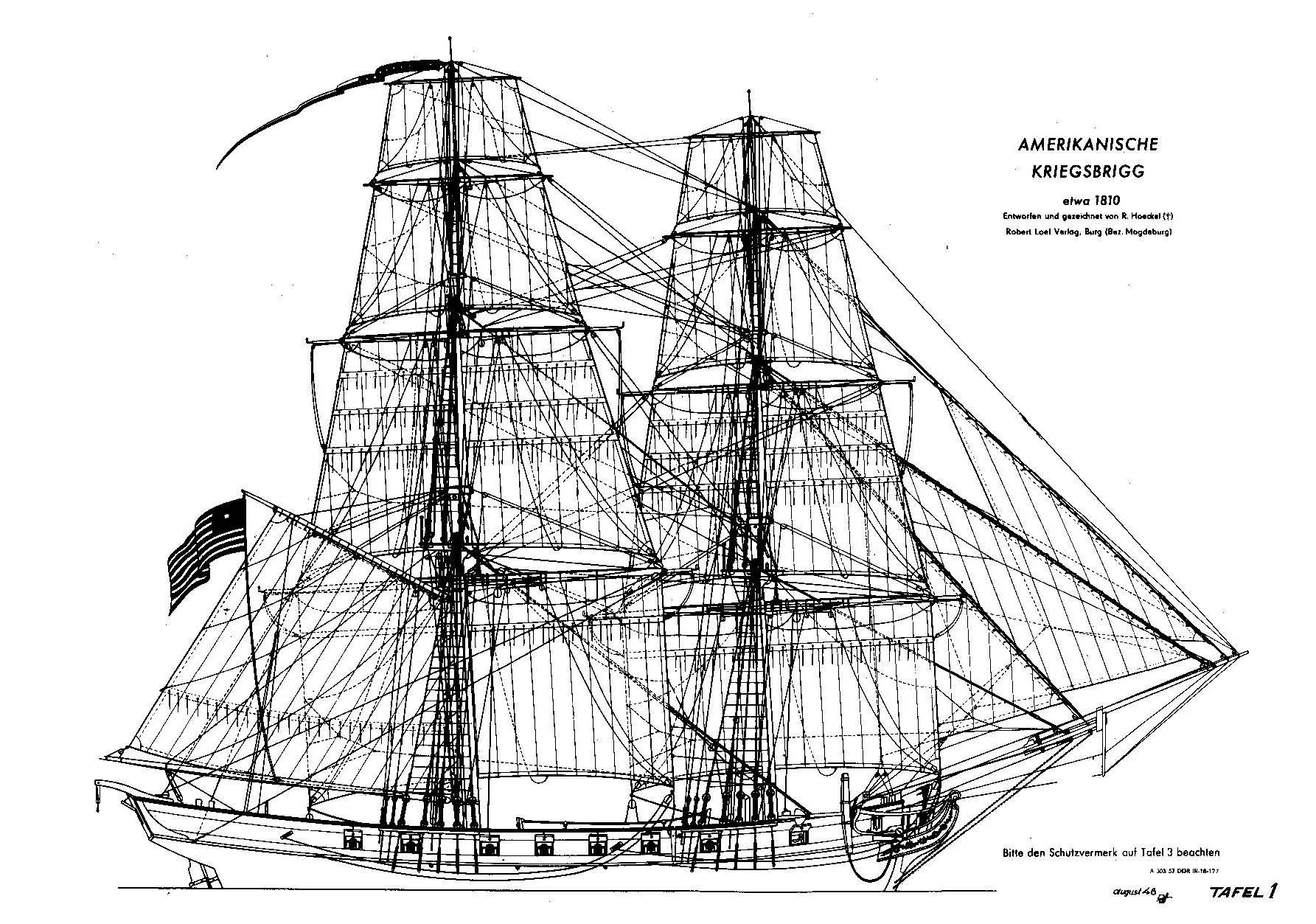

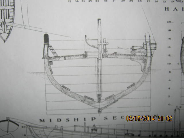

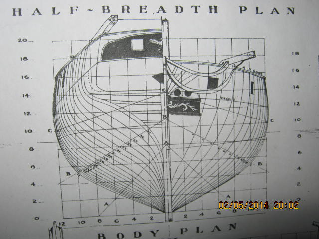

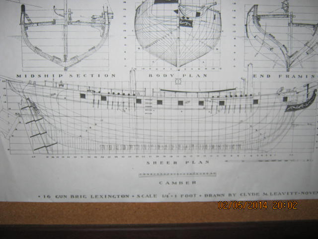

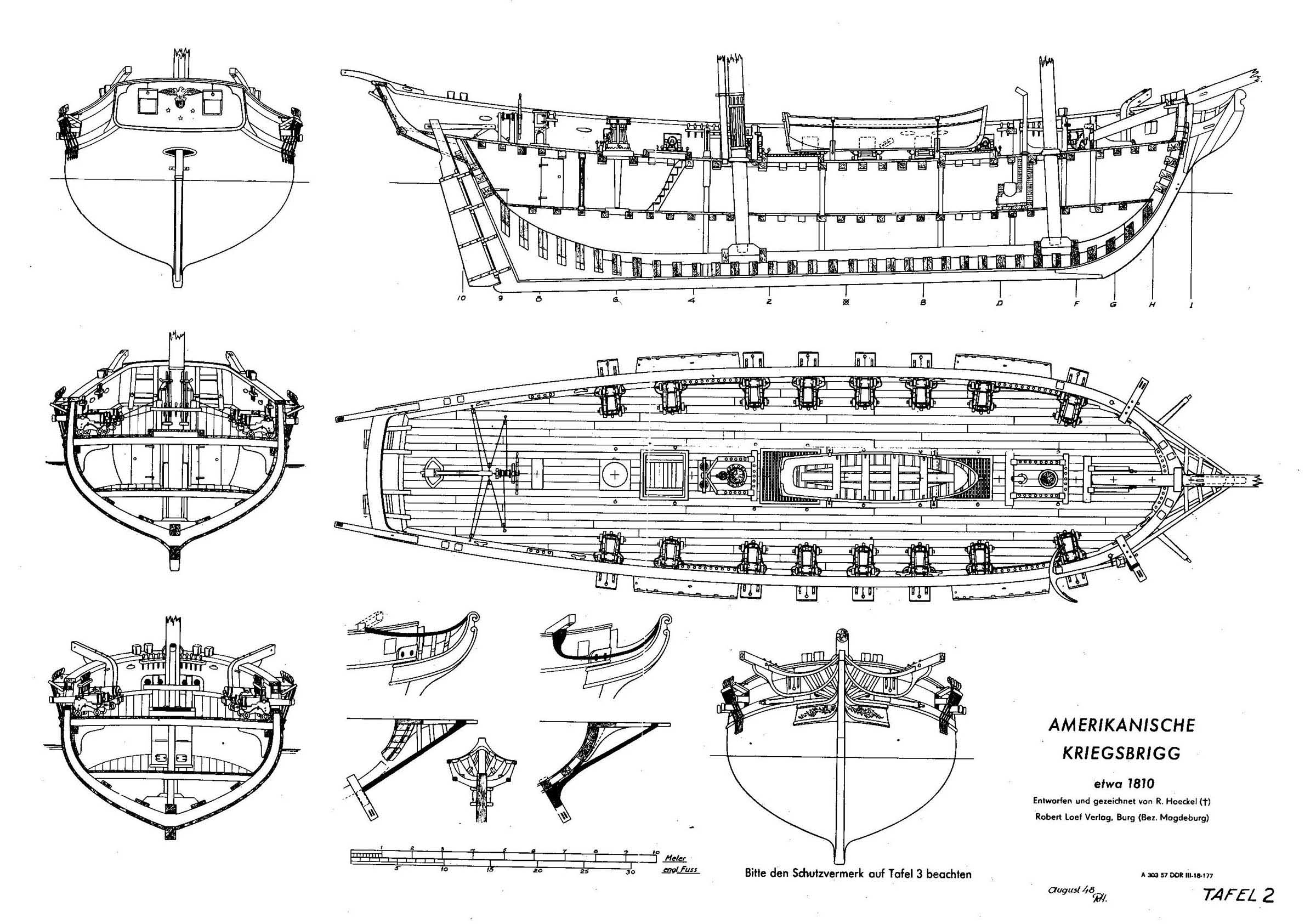

Hola, encontré la revista, el plano no dice que sea el Lexington pero es el mismo ( con licencias) de Mamoli.
No lleva pescantes como puedes ver, espero que te sirva de algo.
Este plano tiene cosas curiosas, no es un bergantín, es un esnón,lleva como los americanos de la época la groera de las trincas del bauprés por encima de las curvabandas y las gambotas y brazales son más bien holandeses.
Parece un buen plano a pesar de la tablazón de la cubierta simplificada

Amigos
Gracias a todos por su visita y sus comentarios. El kit de mamoli en verdad tiene muchas cosas que mejorar, habra que ir trabajando en eso.

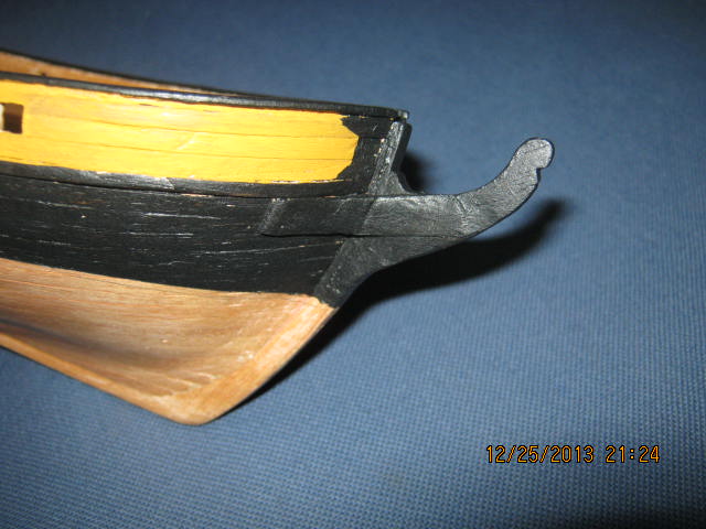

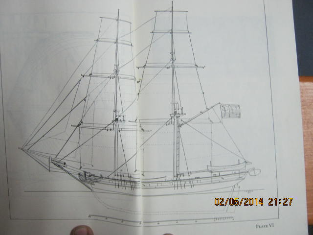

Leopoldo, muchas gracias por los planos, son muy semejantes a los que incluye el libro de Charles G. Davis, pero en el libro no hay plano de la jarcia, me viene de lujo. No había notado lo de las trincas del bauprés sobre las curvabandas, menos mal que aun estoy a tiempo de corregirlo, en los planos del libro las gambotas aparecen rectas, más al estilo ingles.
Tienes toda la razón, en realidad es un esnón.

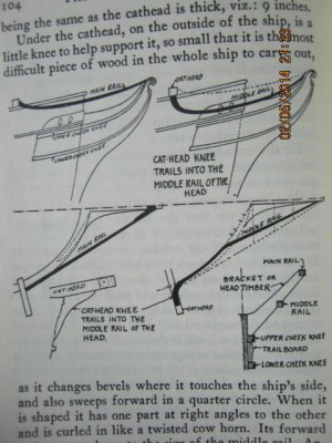

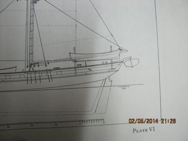

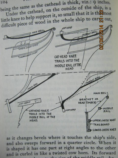

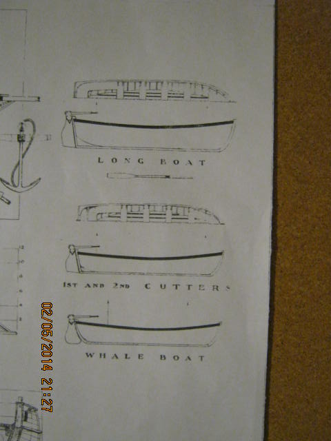

En esta ilustración del libro de G. Davis, es donde colocan pescantes en las aletas y en el plano general del casco se ve el bote largo, menciona el 1er y 2o cutter que son los que estarían en los pescantes y la ballenera que cuelga de los pescantes de popa; pero estoy de acuerdo con Leopoldofran, me parecen anacrónicos para 1775, lo mejor sera no colocarlos.

Otro detalle interesante que se ve en el plano y que obviamente no incluye el kit son las batayolas sobre la regala. Estas si pienso ponerlas.

Hola Manuel, si le pones los pescantes la botavara no podrá abrir lo suficiente para navegar ni siquiera de través, lo que supone reducir las prestaciones del velero, cosa que los americanos no se podían permitir en aquellos tiempos.
El plano y el libro me parecen interesantes, los tengo que estudiar.

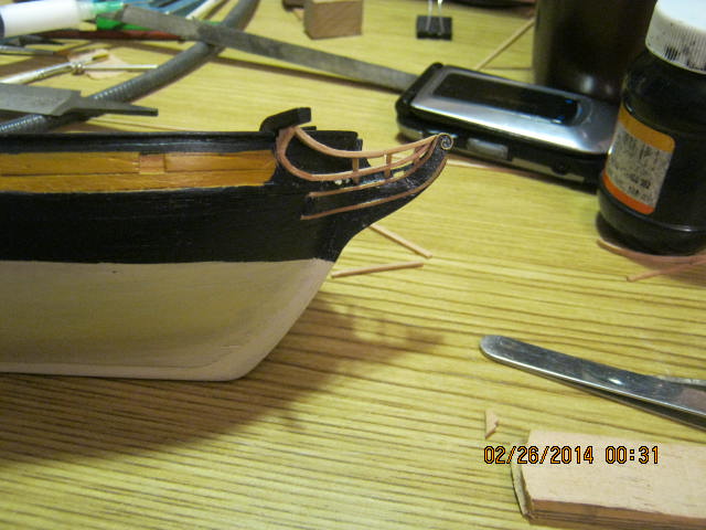

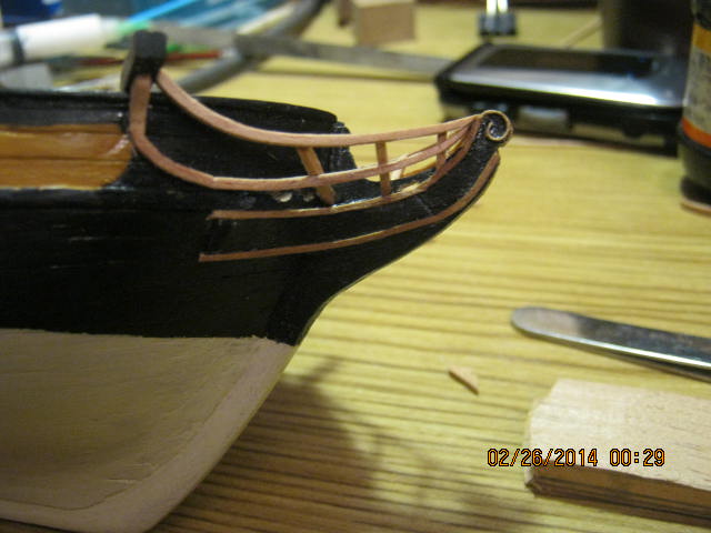

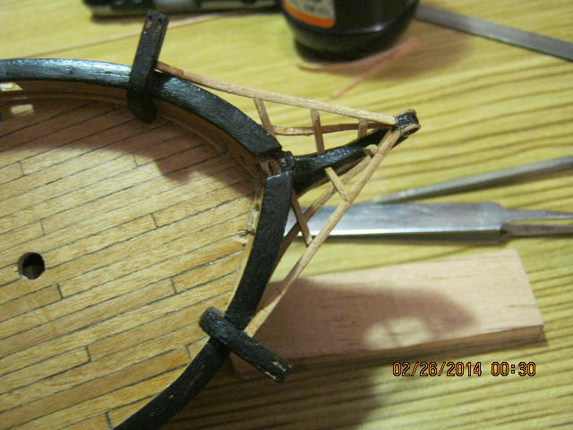

Saludos a todos

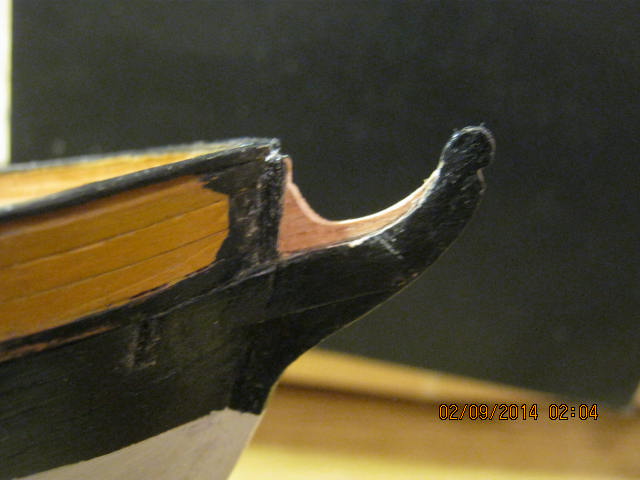

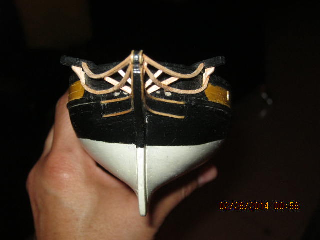

Muestro unos pequeños avances:
Gracias al oportuno comentario de Leopoldofran, pude corregir a tiempo la estructura del beque, la agregue una porción para poder colocar la groera de la trinca del bauprés por encima de la curvabanda, así mismo construí las gambotas y brazales para formar el beque.

Re: Lexington, bergantín americano
Hola Manuel, el beque va quedando bien, ¿ lleva plataforma con enjaretados, supongo?
