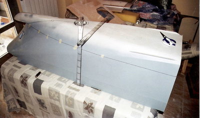

Vamos con algo màs:

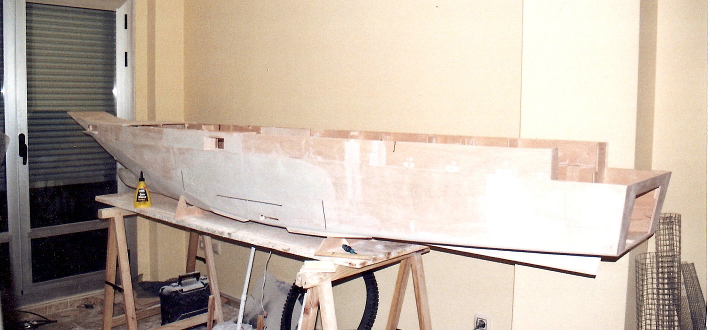

comenzamos el forrado, es relativamente sencillo, por la simplicidad de las lineas del buque.
Avanzando el forrado, ahora vamos por la panza.

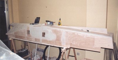

Ya acabado esto, de nuevo en la mesa "astillero".

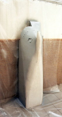

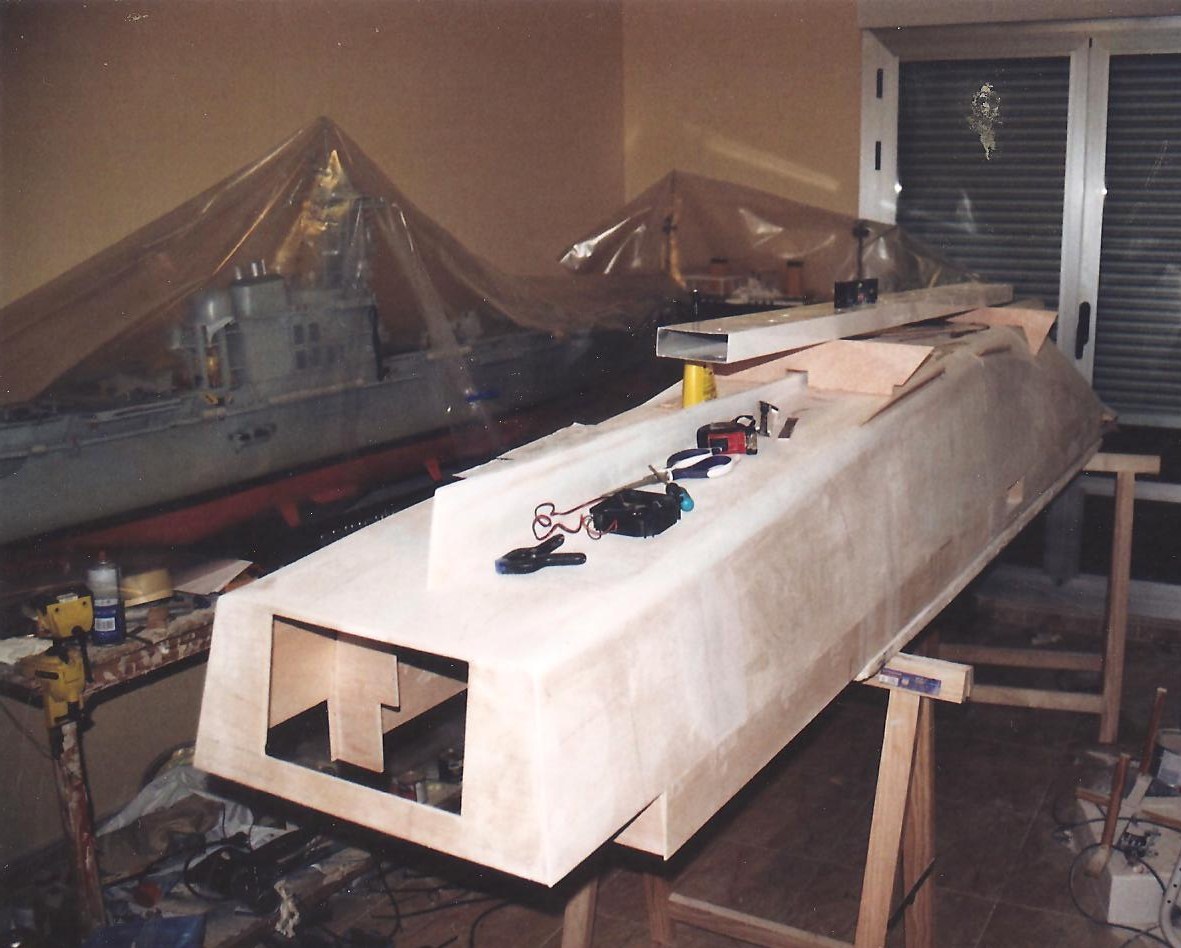

Con las dos secciones unidas, enmasillando y lijando la base de  la popa.
Los modelos anteriores y que comparten habitacion tienen que ser tapados, de lo contrario el polvo al lijar "se los come".

Buenas, algo màs:

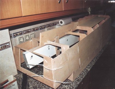

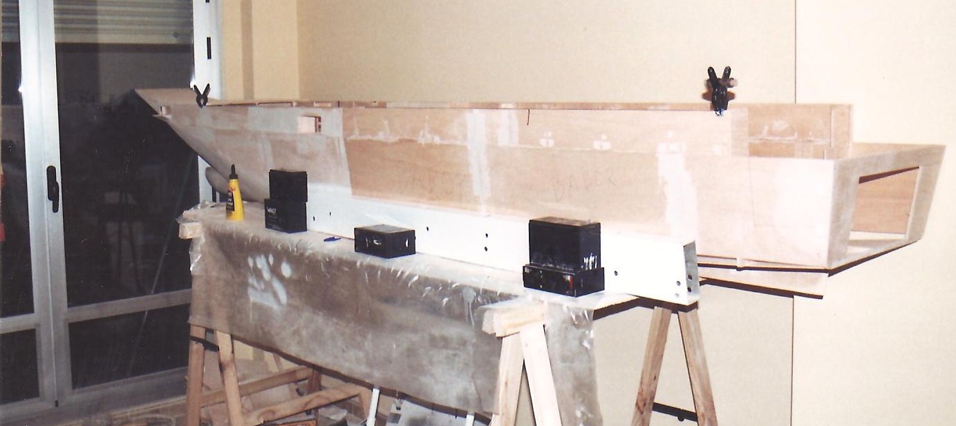

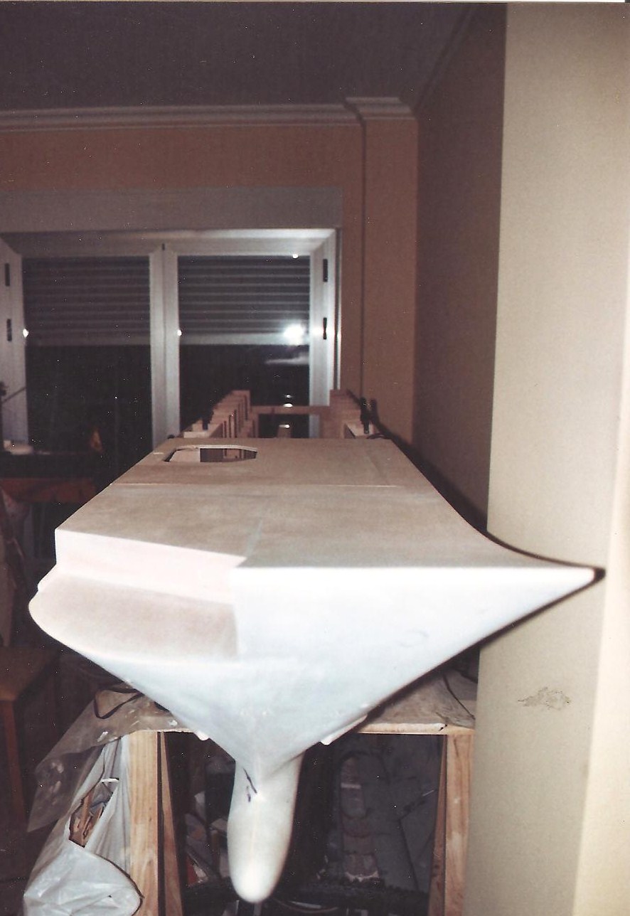

Una vista frontal
Una vista frontal
estribor
estribor
babor
babor

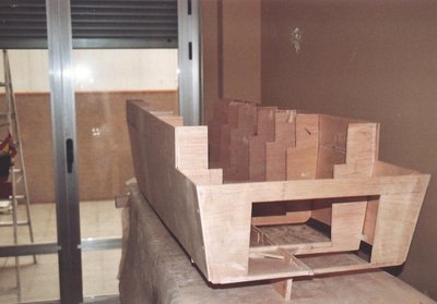

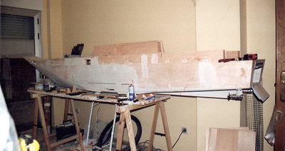

vista de popa y todo el interior, esta saliendo demasiado grande, ya veremos.

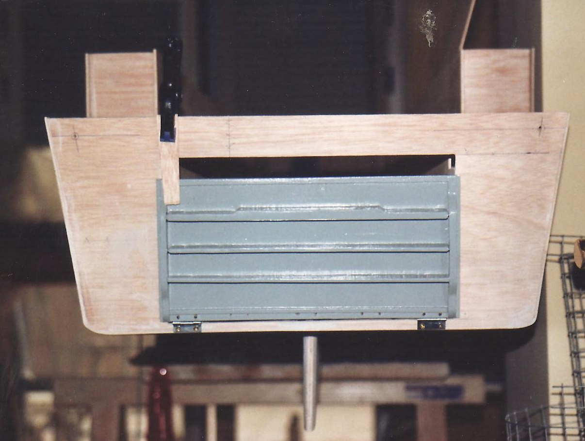

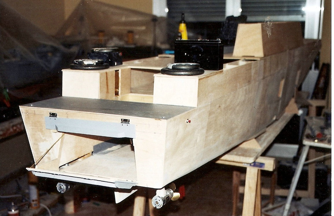

Comenzamos con el porton de popa, como sera abatible, tiene su historia.

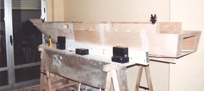

Aqui la cuestion es procurar no parar:

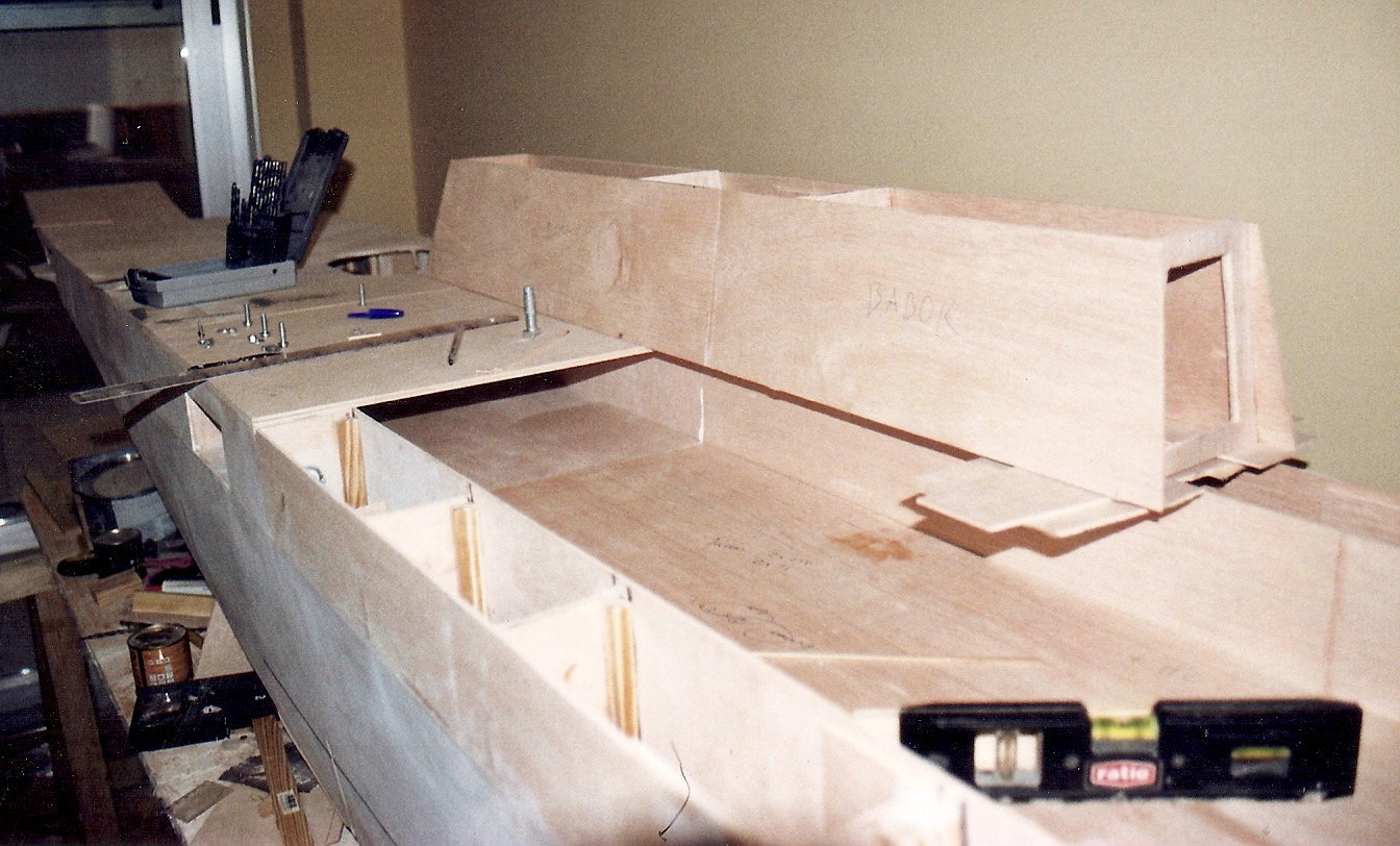

Colocacion de la puerta del dique.

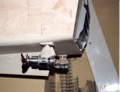

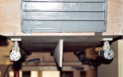

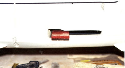

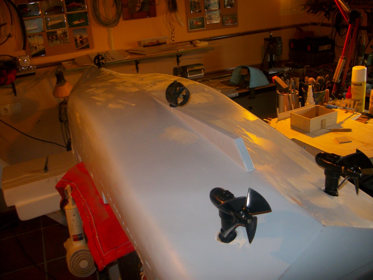

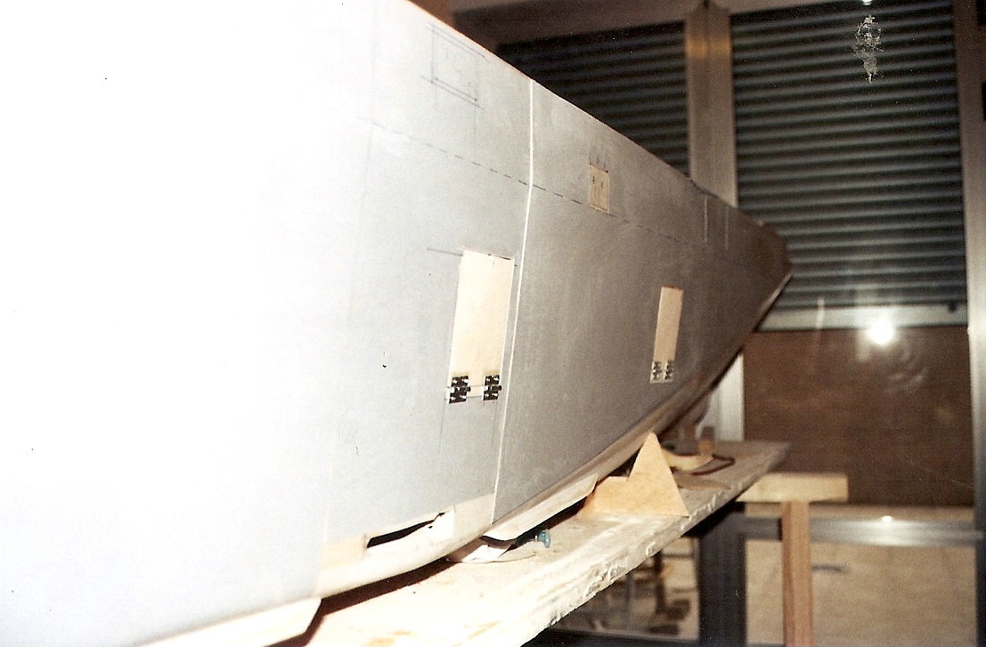

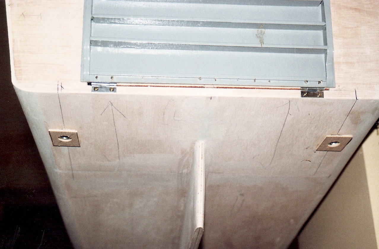

Aqui podeis ver las bisagras, y los orificios donde iran ubicados los pods de propulsion.

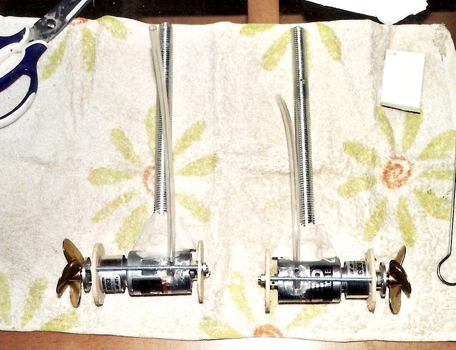

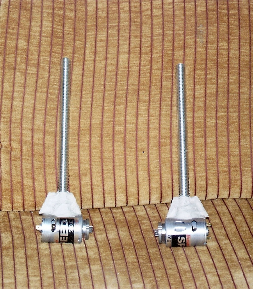

Los motores unidos a las varillas roscadas que haran de eje de direccion.
Primera colocacion para comprobar la verticalidad del eje.
Por supuesto, los motores todavia hay que impermeabilizarlos.

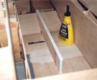

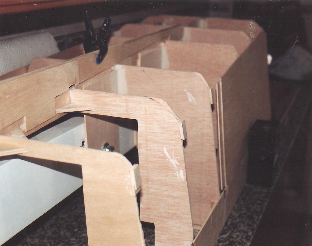

Dejamos por ahora los motores. Comienzo del dique inundable, aqui el "rompeolas".

Hola Garri buen trabajo El L 61, pero tengo la curiosidad has montado algun modelo aparte de este con los motores como los has puesto, porque estoy alucinando. Buena proteccion tendras que hacerle, pero hay sistemas mas reales que te puedan servir como engranajes, helicoidales o similares mas sencillo y que nunca te dara problemas, el motor como lo has puesto directamente en el agua creo que algun poro que no le hayas sellado bien puedes acarrearte algun problema te puedes quedar sin motor y sin regulador, es mi opinion por la seguridad de tu modelo. Espero que me equivoque pero mi enhorabuena por el trabajo desarrollado. Eduardo saludos.
GARRI
Mensajes: 307
Re: L-61 Juan Carlos 1º .
Mensaje por GARRI »
Poco antes de iniciar este proyecto, cogi un motor viejo que tenia y le realice la impermeabilizacion que tengo prevista para estos, consistente en una carcasa de madera que los recubra totalmente, dejando un espacio entre la carcasa del motor y esta de madera de unos 10 mm, espacio que fue rellenado con espuma de poliuretano, pintado y barnizado(impermeabilizacion) del exterior de la carcasa de madera, y tras meterlo y dejarlo varias horas dentro del agua, para posteriormente hacerlo funcionar, y ningun problema, incluso ahora, varios meses despues, lo pongo en funcionamiento y va bien.
Por cierto. ¿A que te refieres cuando me comentas lo de engranajes helicoidales y demas?. Se pueden conseguir. ¿Donde?. Mire algo de eso de taladros viejos y demas, con la idea de colocar el motor fuera del agua, y poner una transmision de este a la helice, en un àngulo de 90º, pero no encontre nada que pudiese servirme.

Hola Garri en esta foto, veras los modelos de toberas Schollte I y II de la firma Graupner hay otro modelo mas que lleva el buque Seabex One de Grapuner tambien. Este tipo de toberas se lo estoy poniendo a barco noruego Sarah que estoy construyendo, yo simplemente le he anulado la tobera pues el original no lleva. Espero que te sirva de ayuda. En la firma Graupner puedes orientarte si lo quieres fabricar tu o comprarlo. Saludos Eduardo

Yo tambien estoy impresionado con lo del motor y me hacia la misma pregunta sobre la impermeabilizacion, y ya que dices lo del forrado tan solo me acarrea la duda del recalentamiento, por mas que este dentro del agua que puede servir como refrigerante, siempre calienta, lo digo porque meti un motor en un forro o carcasa para hacer mi bomba de agua autorefrigerante para el hidria y este estando dentro del agua calienta aun asi pasando el espiral por toido el cuerpo del motor, en un tiempo prolongado tanto recalentmaiento puede averiarlo, al meno que le coloques una manguera plastica muy fina que vaaya a la superficie sacando el calor del interior... para hacerlo como dice Muimota, tu mismo de diste una idea Garry con un tornillo espiral como los que usas en tu ascensor puede servir (tornillo sin fin)..

Gracias por la advertencia amigo Gerardo, pero si, ya lo tuve en cuenta, y de uno de los orificios ovalados de la carcasa del motor saldra un tubo de silicona por el que podra haber circulacion de aire:

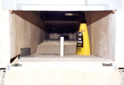

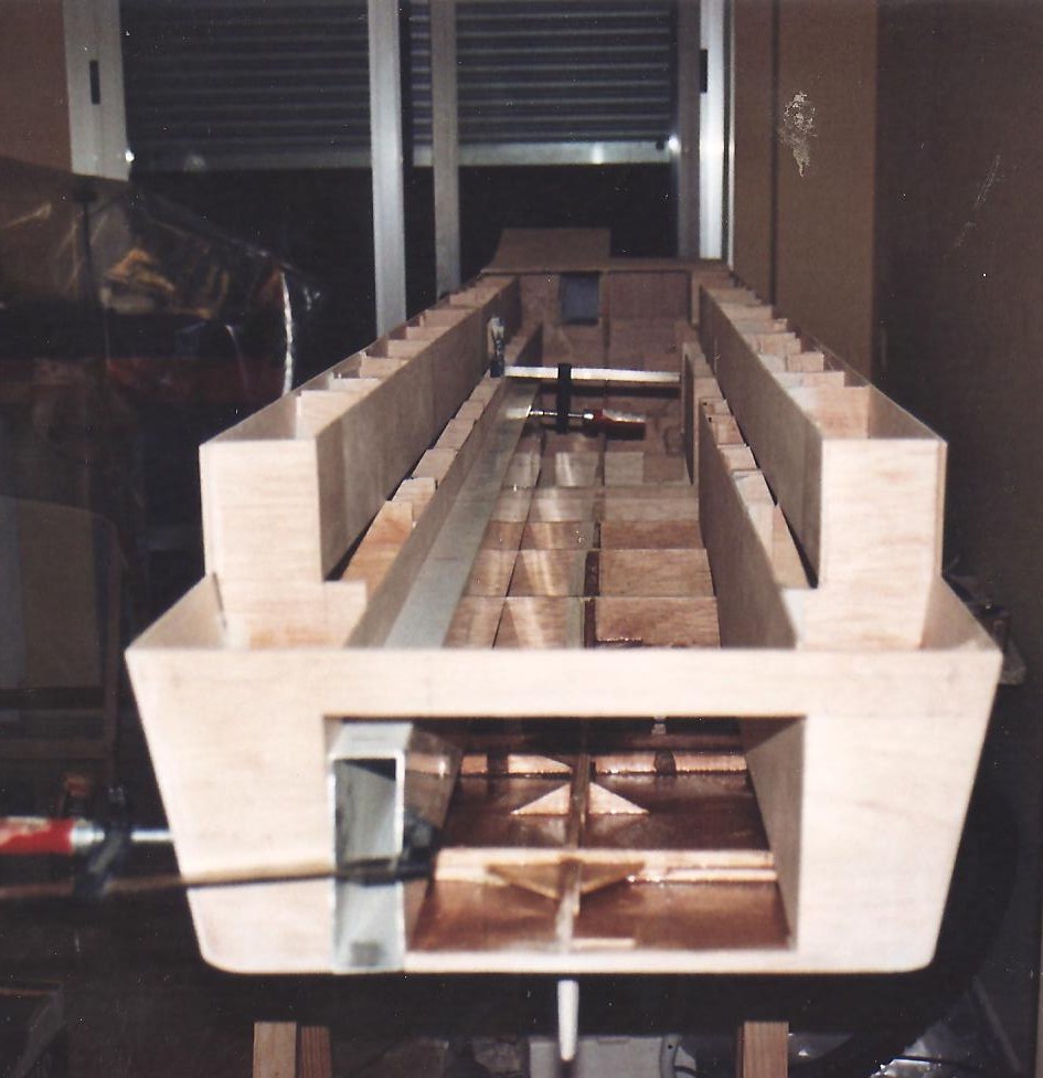

Vista frontal de la entrada del dique, el palo blanco que se ve en el centro, es el muro rompeolas.
Realizando la isla.
Realizando la isla.
El tubo de plastico metido en la carcasa del motor y cogido con silicona. Tambien podeis ver el comienzo de la carcasa de madera que lo cubrira.

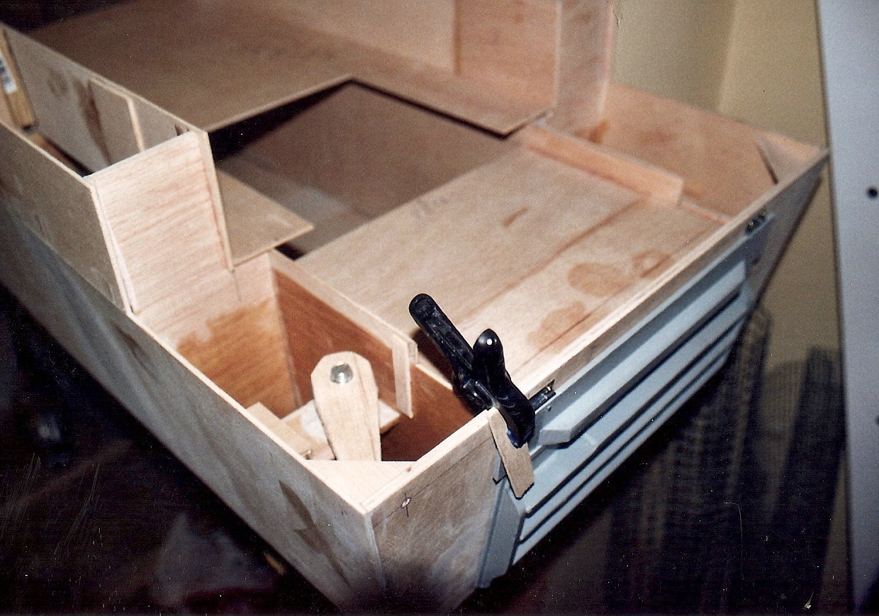

Vista de la popa y la rampa abierta

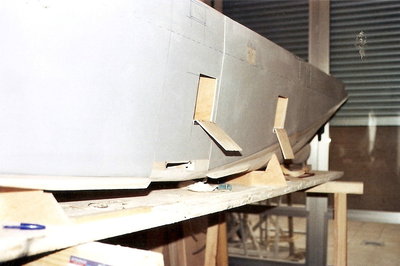

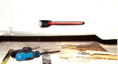

Vista de la aleta plegable del lateral de babor, es una tonteria, pero queria ponerla, asi estoy màs tiempo entretenido.
La misma pero plegada, mediante un tornillo interno.
Las rampas de carga de estribor del compartimento de vehiculos pesados.
Las mismas abiertas, a estas tal vez si las accione con algun motorcillo, ya veremos.

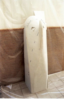

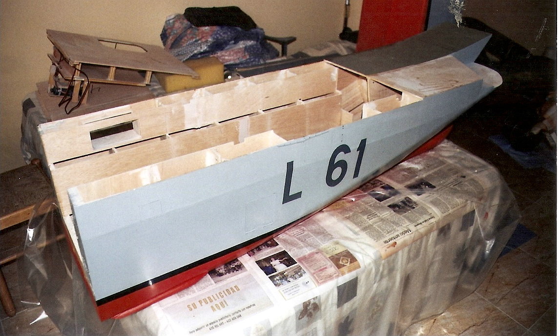

Pintado de la obra muerta de proa.
Sacando los niveles para la linea de flotacion y pintado de la obra viva (calado).
Con obra viva pintada, linea de flotacion y numeral "L-61".
