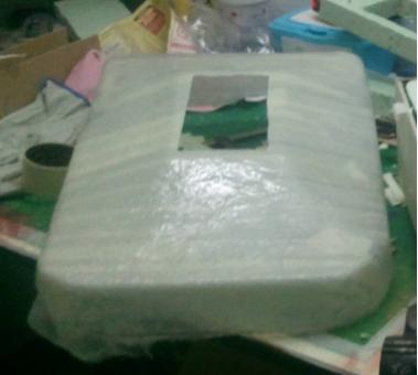

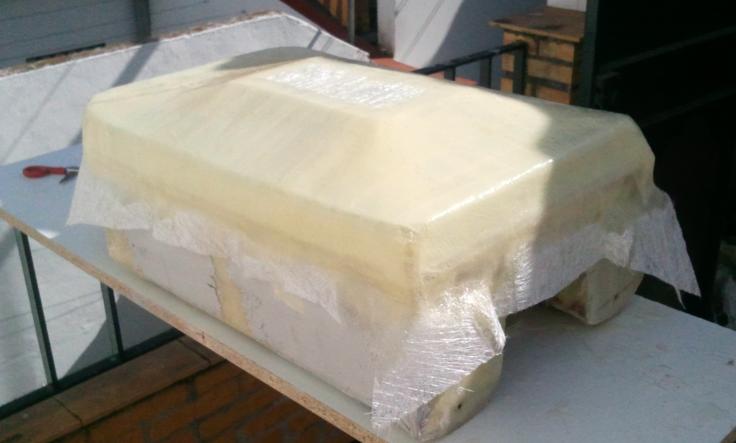

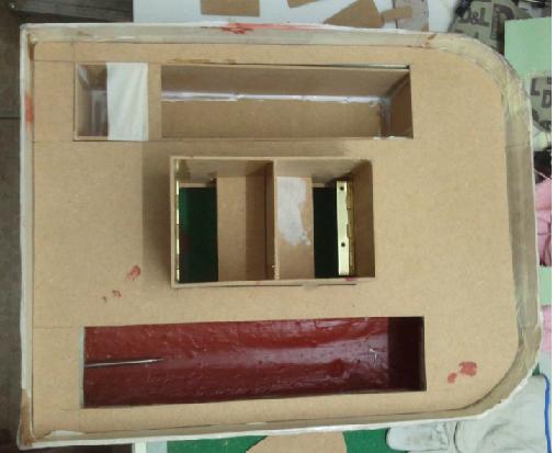

]aqui os dejo alguna fotos mas de como va quedando jeje, porfin e solucionado el problema de la ubicacion de los motores, ahora a esperar a que me lleguen los accesorios jeje
todavia queda un largo camino por acabar..

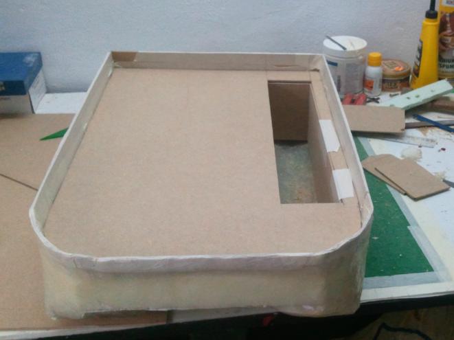

Estp vas mas lento...... con el poquito tiempo que tengo por las tardes algo se puede hacer.... jeje aqui dejo algunas fotos de como va quedando...
si teneis algo que decirme para corregirlo, lo agradeceria jejej
un saludo a todos.

Los patines parecen que están bajos, cuanto miden con respecto a la base del barco ¿?
Animo que está quedando bien para la navegación.
Paquitoutrera
Mensajes: 33
Registrado: Dom Ene 22, 2012 6:18 pm
Re: intento de barco cebador
Mensaje por Paquitoutrera »
la altura de los patines miden 10cm y la parte superior otros 10, pero vamos que no hay manera de hundirlo, lo he probado en la bañera y se queda a 2cm de la base (prueba con 4 kilos encima) y ahora por ultima le he dado dos manos de pintura de caucho (antihumedad y antigotera).

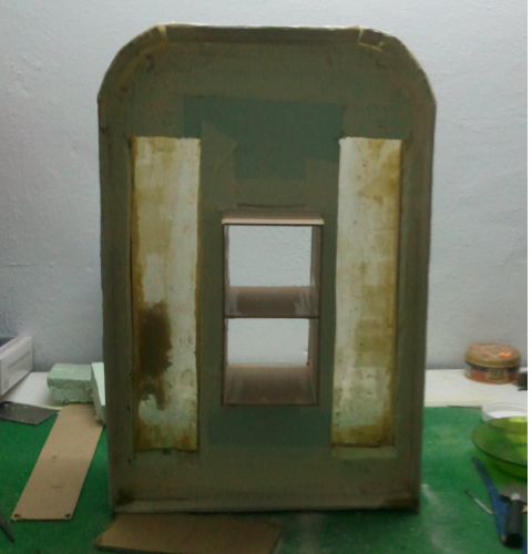

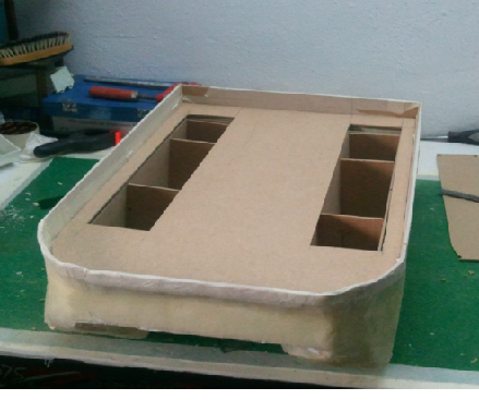

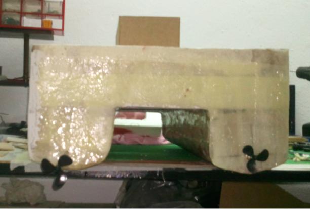

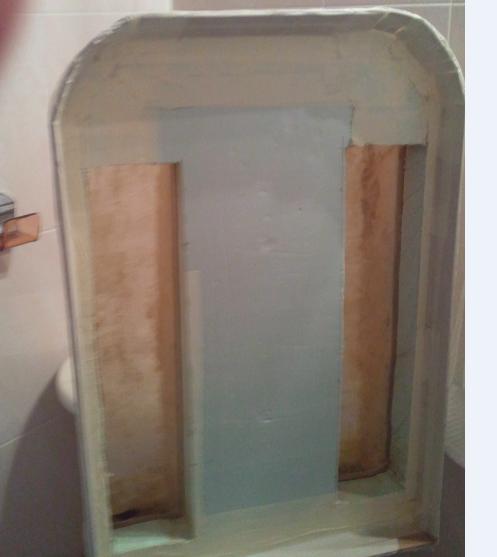

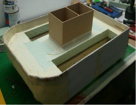

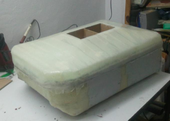

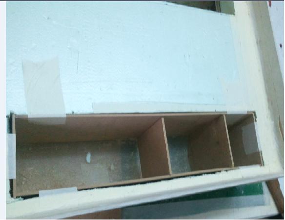

muchas gracias Carptroya, después de un tiempo sin escribir aquí y sin meterle mano al barco, lo he retomado y aqui va un adelanto de como va quedando la cosa, haber que os parece:
aunque parezca que no, los ejes estan a la misma altura jeje.

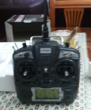

Por fin llego la TURNIGY 9X 9Ch jeje

Tienes que separar lo más posible las hélices de los patines, para que pueda circular el agua y no tener problemas de velocidad.
