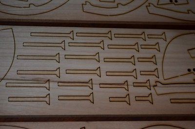

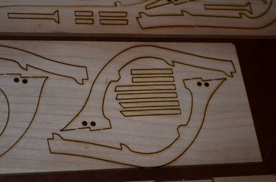

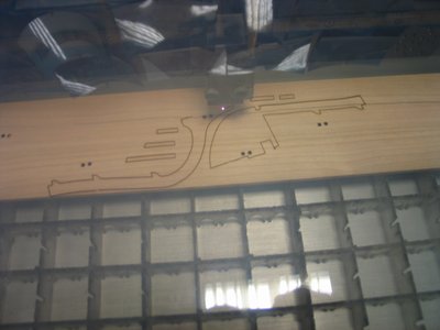

Buenas tardes.

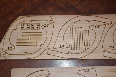

Por fin el proyecto va tomando forma en madera.
He pedido información a varios "Maestros carpinteros" para cortar las cuadernas con laser !!! y el resultado ha sido realmente satisfactorio.
Las he llevado a cortar a "codemarka" que se dedican a toda clase de maquetas y miniaturas.
Me dejaron obtener unas fotos para documentar la construcción del barco y os enseño el resultado.

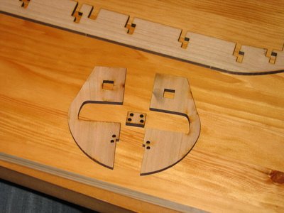

Re: San Mateo de Constructo
Hubo que repetir una cuaderna ya que salió mal por quedar demasiado próxima al borde de la madera y la repitieron sin ningún problema.
Una vez en casa, examiné el resultado con detenimiento, y saque nuevas fotos.
Lo del dinero es algo relativo si tienes en cuenta que es un proyecto que te puede llevar un año el terminarlo.
Han sido 70€ y pienso que está bastante bien de precio ya que es una tirada única.
Vamos que no es una tirada en serie. Llegas con tus maderas, tu fichero CAD y te lo hacen en el momento siempre que el fichero ya tenga las piezas colocadas para cortar.
Mas o menos como en la foto siguiente.
Cortar cerca de 120 piezas con la segueta, seguro que hubiera sido un pequeño calvario y después de disfrutar tanto diseñando el vaciado de las cuadernas y altura de los baos y columnas, etc, el proyecto merecía un corte a la altura.
Israel, que es la persona encargada, me enseño un montón de trabajos en miniatura que han hecho, maquetas de edificios, monumentos, proyectos de ingeniería, una verdadera maravilla.

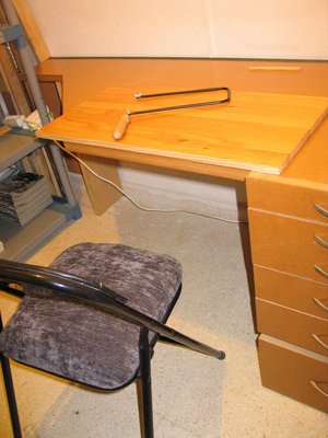

Igual que con el San Juan, he podido dedicar muy poco tiempo al San Mateo en estas últimas semanas.
De hecho, en lo único que he avanzado ha sido en la construcción de una mesa de trabajo y tapizar una silla para, como dice el Sr. Banton, poder hacer un trabajo de altura.
Faltan algunos accesorios con los que me quiero hacer, entre ellos una lámpara flexo con lupa, una sierra circular, y también quiero hacer una pequeña maquina para colchar cabos y hacerlos yo mismo.

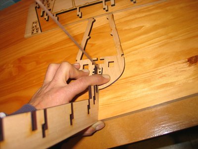

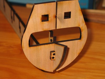

Y ya es hora de empezar el trabajo.
Tendré que ir muy despacio y planificando bien cada paso ya que voy a hacer muchas modificaciones sobre los planos originales porque, como sabéis tengo previsto hacer abierto el costado de estribor.
Iré replanteando todos los pasos para calcular bien cada siguiente paso.
De momento he sacado alguna pieza y he comprobado como encajan.
Y la verdad es que encajan perfectamente, de momento el CAD y el corte laser han sido perfectos.
Las primeras pruebas han sido con la cuaderna 11 que se soltó sola.

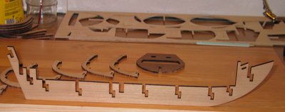

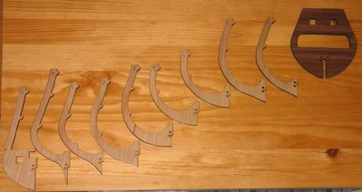

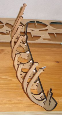

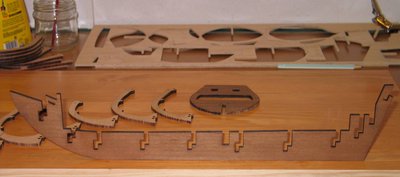

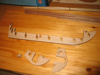

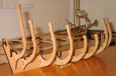

Iré montando las cuadernas de proa a popa.
La primera de proa, nº2, y la 11 que cierra la popa, son las únicas que voy a chapar, ya que el resto son huecas y lo que llevan son columnas y unas vigas longitudinales en cada cubierta.
La falsa quilla ya lleva preparados huecos para la inserción de los mástiles.
El canto quemado que queda con el corte laser no me parece feo.
Seguramente le lije un poco pero no lo eliminaré completamente, dejaré que se vea un poco oscurecido

Muy bonitas esas cuadernas, seguro que te queda un navío espectacular, un consejo lija lo oscurecido del láser, fíjate en los pasos a pasos del Druide de Luis Q, como lija lo quemado y como el resultado final es mucho mejor.
P.D. se que es un coñazo, pero esto es como todo, el resultado va ha gusto de cada uno y lo importante es que uno quede satisfecho, no solo por yo decirtelo yo te vayas ha poner a lijar.

He visto el paso a paso de LuisQ, que aparte de ser realmente espectacular la construcción me ha convencido de que queda mejor resultado con un lijado del borde quemado.un consejo lija lo oscurecido del láser, fíjate en los pasos a pasos del Druide de Luis Q, como lija lo quemado y como el resultado final es mucho mejor.
Gracias Josezerzo.

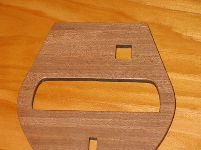

Buenas.
Subo los pequeños avances que he realizado esta semana.
De lo que me estoy dando cuenta es que disfruto más con la estructura y super estructura, es decir con la madera, que con la jarcia, es decir con los hilos.
Por eso cada paso que estoy dando con las cuadernas lo estoy disfrutando enormemente.
Aquí están las fotos.

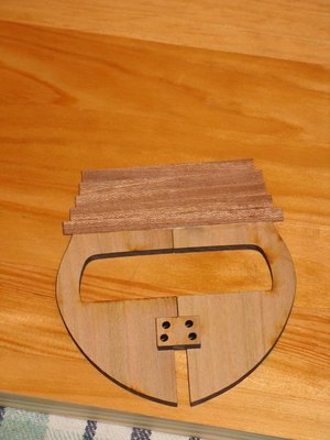

- Cuaderna 2
Los bordes los he canteado con una madera para curvarles
- Detalle de los cantos, lijados de forma diferente los vistos de los que quedarán ocultos por el forrado del casco.

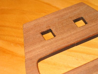

- Prueba de las ventanas.
Encajan con la presión exacta, ajustada a base de lija fina.
- Los cantos los he frotado con una madera para darles un poco de curva y un brillo.

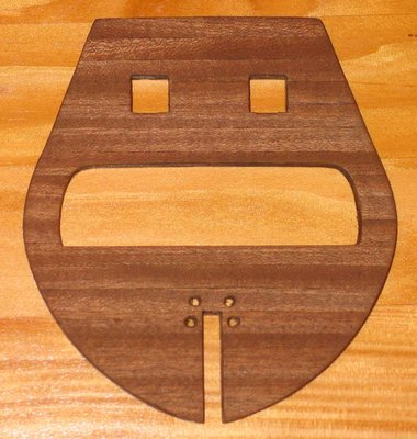

Os paso unas fotos de los avances antes de pedir al foro, ayuda y consejo.

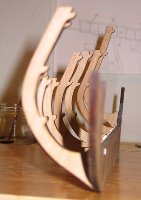

- Cuaderna 2 forrada de sapelly un poco tintada con nogalina
- Falsa quilla sin tintar aún por el lado abierto de estribor
