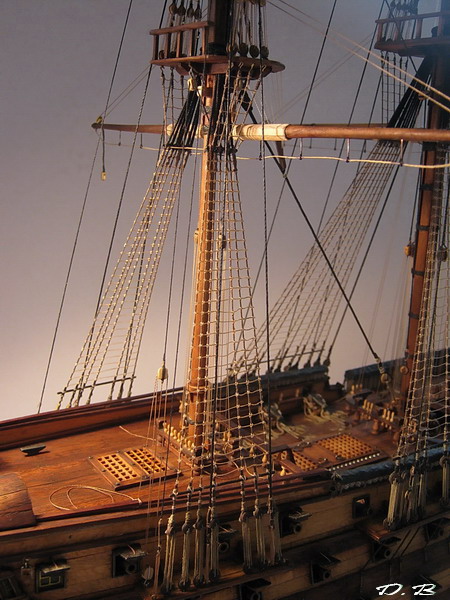

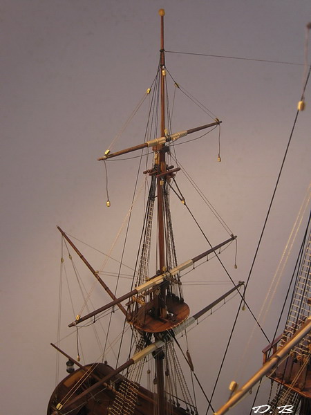

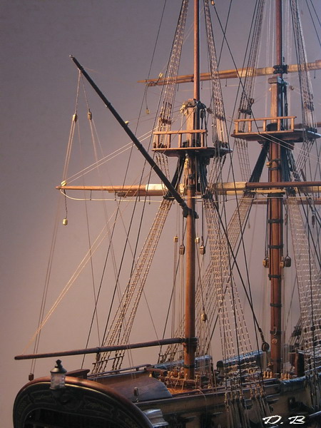

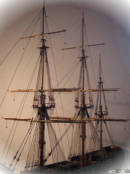

Hola Banton
Las fotos son excelentes, acordes con la calidad de tu trabajo.
La verdad es que tu Nepomuceno, ya de lejos advierte al espectador de lo formidable de su ejecución; incluso en los planos generales, se nota una extraordinaria realización.
Cuando ya se pasa a los detalles y primeros planos, el resultado es admirable (¡y deprimente!) para los que nunca alcanzaremos tu nivel.
Enhorabuena por esa obra maestra y mis cordiales felicitaciones.
Espero que los que hereden el barco (algún día muy lejano), admiren tu obra y la valoren como debe ser considerada.

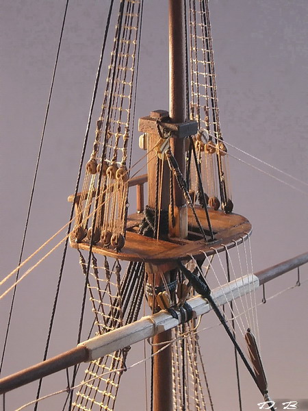

Re: San Juan Nepomuceno 1/90 ( paso a paso )

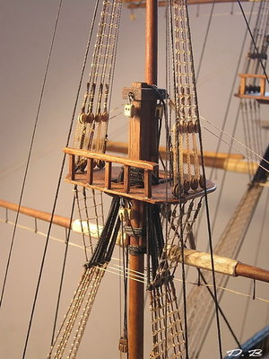

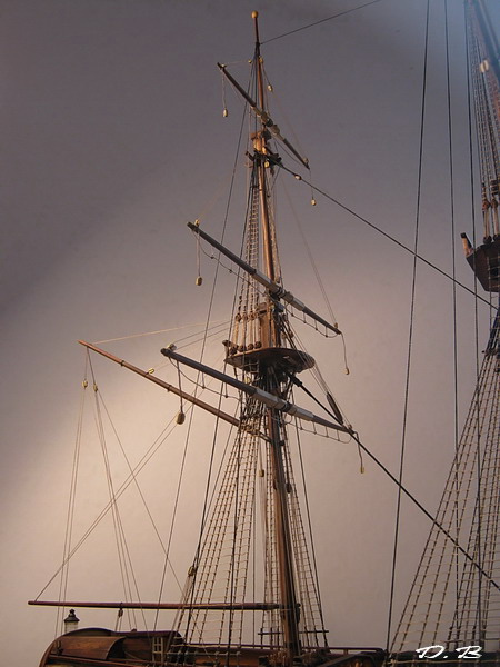

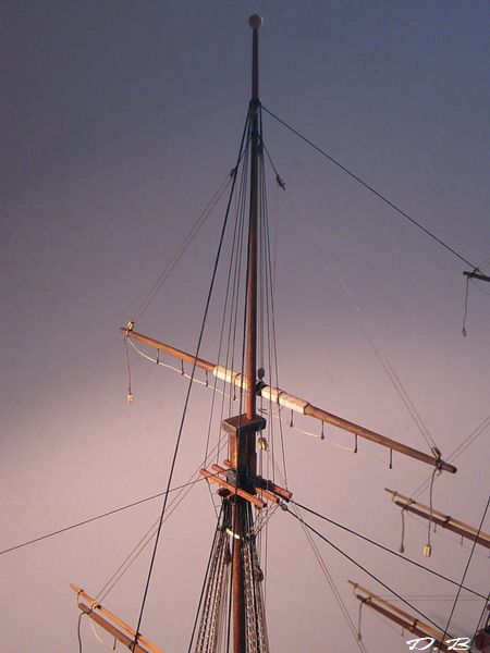

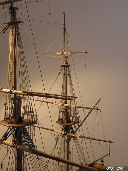

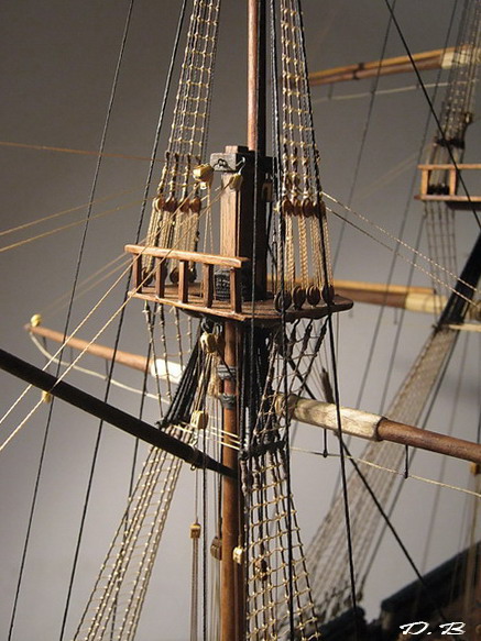

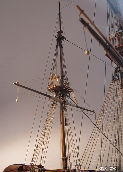

Hola todos
Antes empezar les agradesco muchisimo por sus comentarios pero no estamos todavia al final entonces el avance del principio de semana :
Realizacion de la verga Juanete
Nota : diametro y tamaño ( ver plan de montaje )
Collar de racamento ( cabo sencillo )
Las fotos .
Pronto :
Ultima parte :
Vergas del Mastil Mesana
Feliz dia para todos
Pura Vida
Dominique
Las fotos .
Pronto :
Ultima parte :
Pura Vida
Dominique
					Última edición por banton el Mié Ene 22, 2014 12:32 am, editado 2 veces en total.

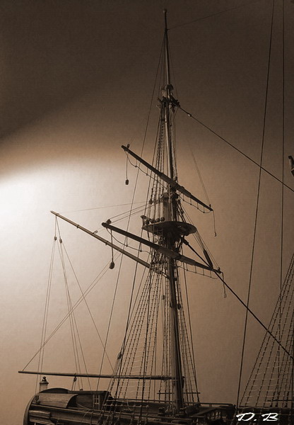

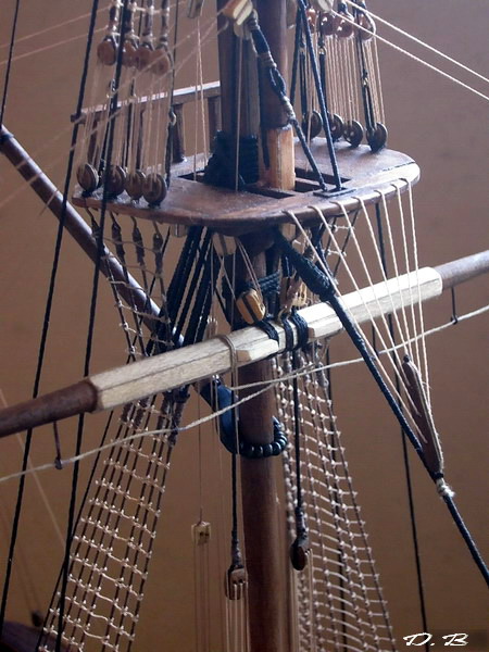

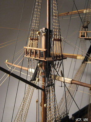

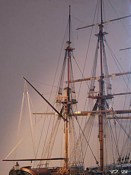

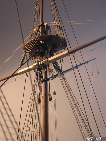

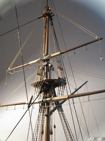

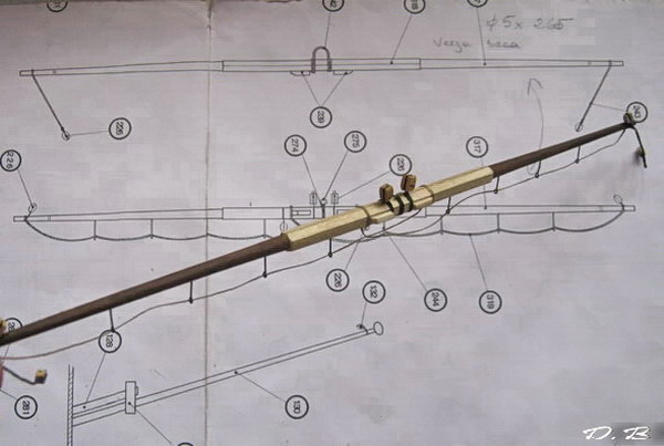

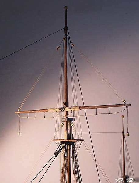

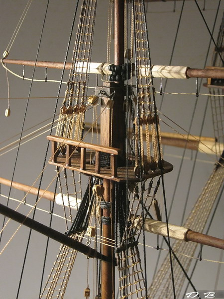

Hola todos
Ultima parte de la arboladura :
Mastil de Mesana
Realizacion /montaje de la verga seca .
Nota : diametro/medidas ( ver el plano de montaje )
Collar de racamento : ( documentacion )
Les photos :
Pronto :
Realizacion de la verga sobremesana ,de la batavara y pico de mesana .
Pura Vida
@+Dominique
Mastil de Mesana
Les photos :
Pronto :
Pura Vida
@+Dominique
					Última edición por banton el Mié Ene 22, 2014 12:38 am, editado 2 veces en total.

 - Mensajes: 2711

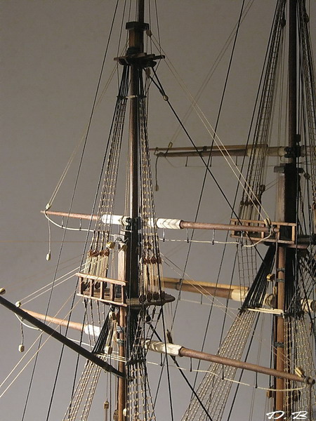

Magnífico trabajo como siempre, Banton.
De paso gracias por el detalle del racamiento; era una duda "metafisica" que acabas de resolverme.
Lo he guardado a buen recaudo.
Saludos y salud
Saludos y salud

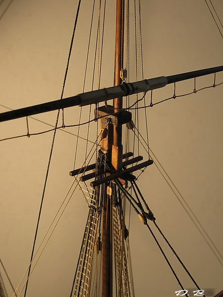

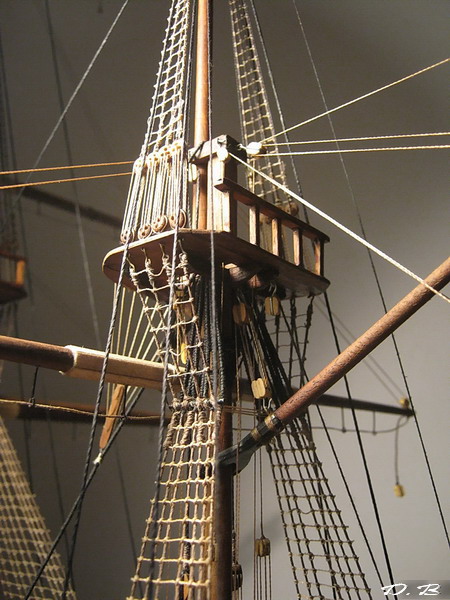

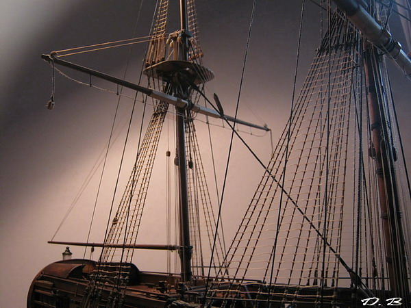

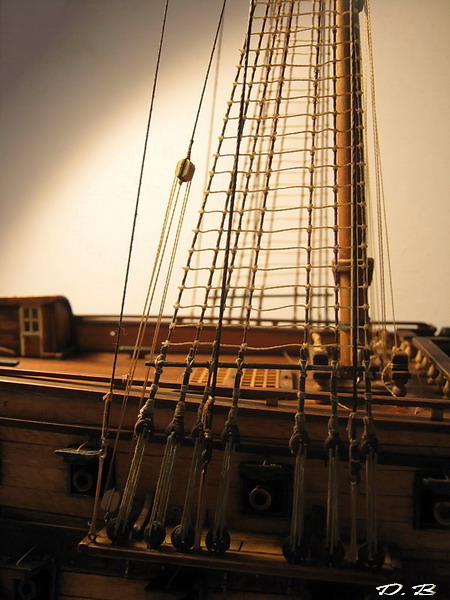

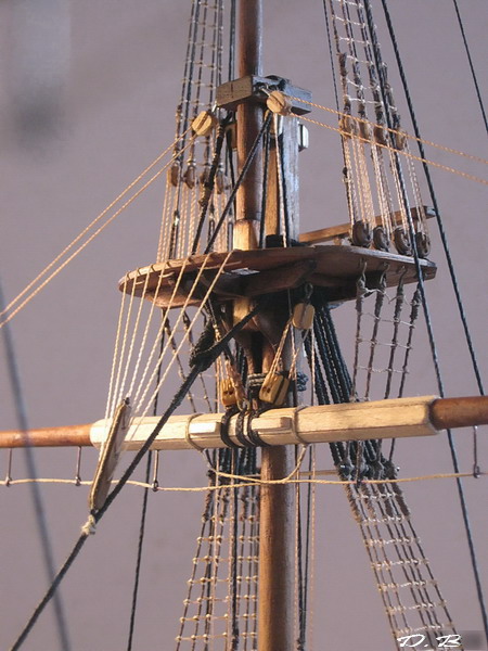

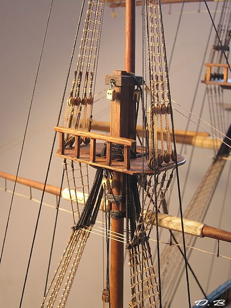

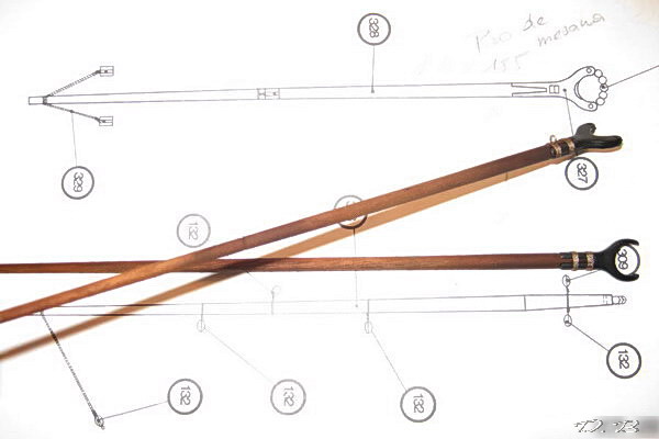

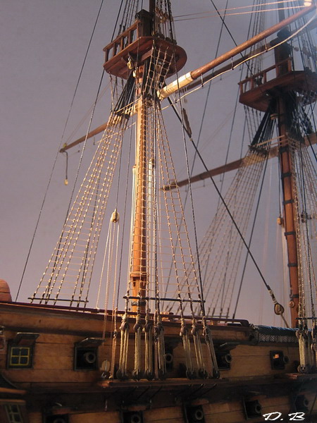

Hola todos
Aqui vamos y de antemano gracias para hacer que mi " ego " sigue creciendo
Avance del principio de semana
Realizacion / montaje de la batavara y pico de mesana
Racamento : piezas del Kit
Fuente : Rigging Period ship model de Lennarth Petersson
Pronto :
Realizacion / montaje de la verga sobremesana
Pura Vida
@+Dominique
Pronto :
Pura Vida
@+Dominique
					Última edición por banton el Mié Ene 22, 2014 12:42 am, editado 2 veces en total.

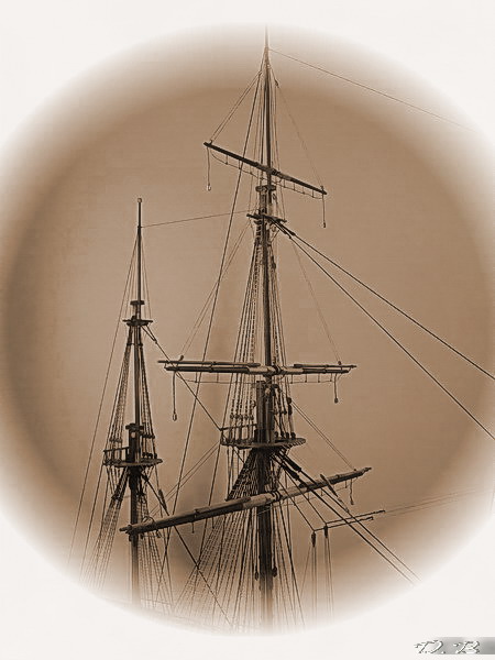

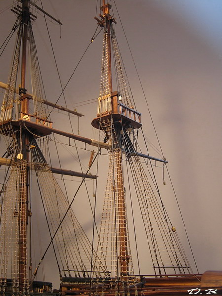

Quisiera proponer un pequeño debate, a propósito del genial trabajo de Banton.
Me refiero al aparejo de un barco, cuando tiene el velamen desplegado, recogido, o ausente (como es el caso).
Pienso que cuando un barco está sin velas (por el motivo que sea), creo que nunca se quitan TODAS, más bien se recogen; los palos tales como vergas, botavaras etc nunca tendrían la posición que ocupan cuando tienen el velamen desplegado, por la sencilla razón de que sería absurdo arriar los palos, desmontar o quitar las velas y volverlos a izar, para después volverlos a mover al objeto de montarlas de nuevo.
En el hipotético (e improbable) caso de que todas las velas hayan sido quitadas, los palos estarían abajo, esperando la instalación del trapo (como así aparecen en los planos de Corel).
Desde luego el aspecto del modelo es mucho menos bello, pero he visto en el foro algunos que sí llevan los palos bajos, cuando no llevan velas.
Estos modelos tan maravillosos , pero sin velas y con los palos arriba, no son fieles a la realidad, más bien son "esquemas de museo" que nos enseñan la disposición del aparejo cuando llevan las velas izadas.
Si yo hiciera un barco como éste, lo haría exactamente como lo ha hecho Banton; es mucho más bonito que la realidad.

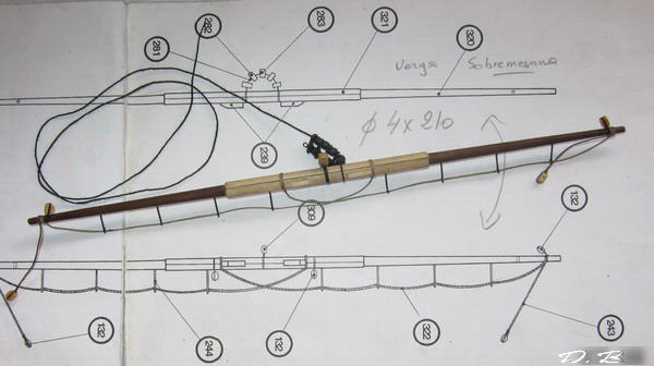

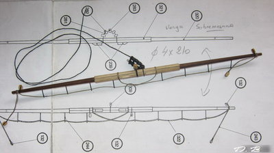

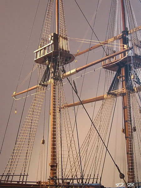

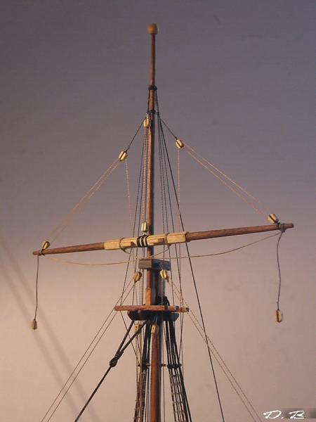

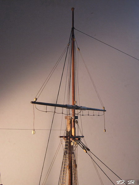

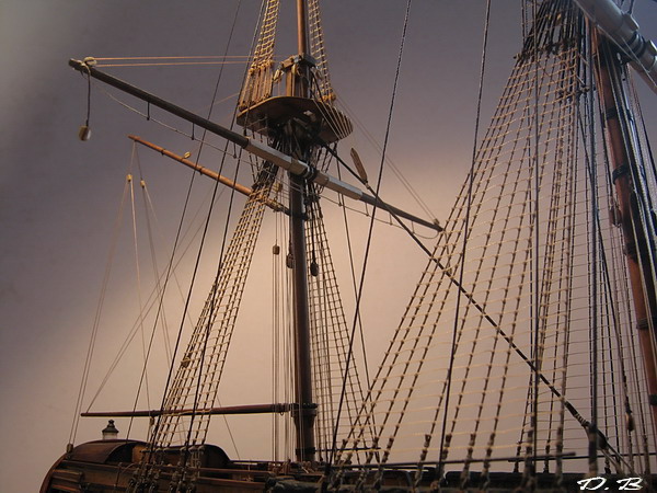

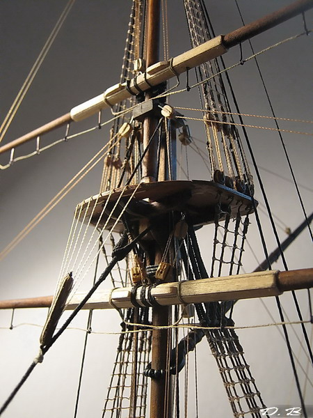

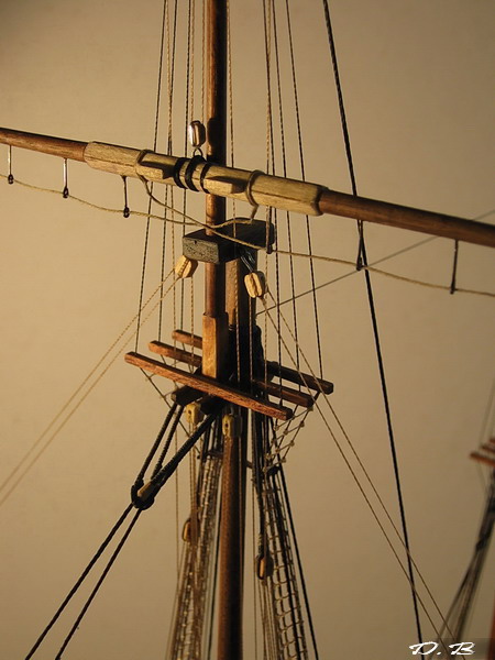

Hola todos
Realizacion / montaje de la verga sobremesana y verga de perico.
Collar de racamento :piezas del Kit
Verga Sobremesana
b]Verga de perico [/b]
Diametro y tamaño ( ver plano de montaje )
Racamento : hilo
b]Prevision :[/b]
Maniobras de las vergas
Pura Vida
@+Dominique
Verga Sobremesana
Racamento : hilo
b]Prevision :[/b]
Pura Vida
@+Dominique
					Última edición por banton el Mié Ene 22, 2014 12:46 am, editado 1 vez en total.
							Construidos :C.S.S Alabama . King of Mississippi . San Juan Nepomuceno .  H.M.S Surprise
- Juan M.Restrepo E.
 - Mensajes: 580
Qué tal Dominique? a juzgar por tus resultados te debes encontrar muy bien.
Hacía días no comentaba sobre tu trabajo y tengo que decirte que continuas con mucha pulcritud, y magníficos detalles. Enhorabuena
El trabajo de fotografía tampoco se queda atras, son buenísimas.
Saludos y Pura Vida.
Juan M.
