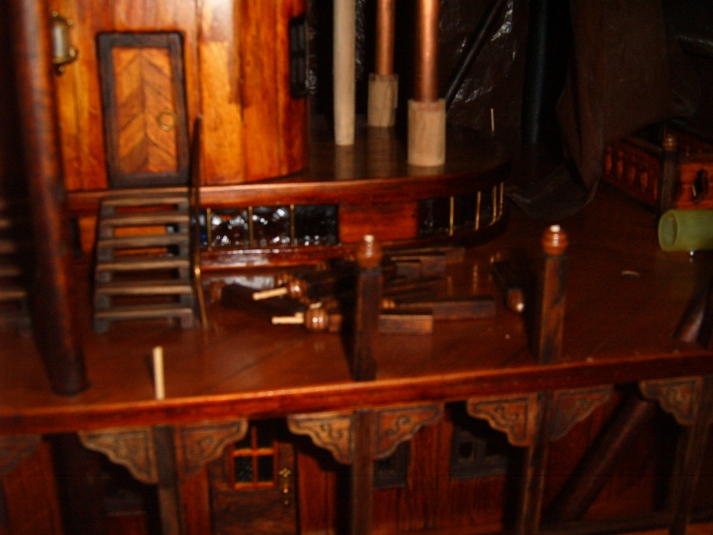

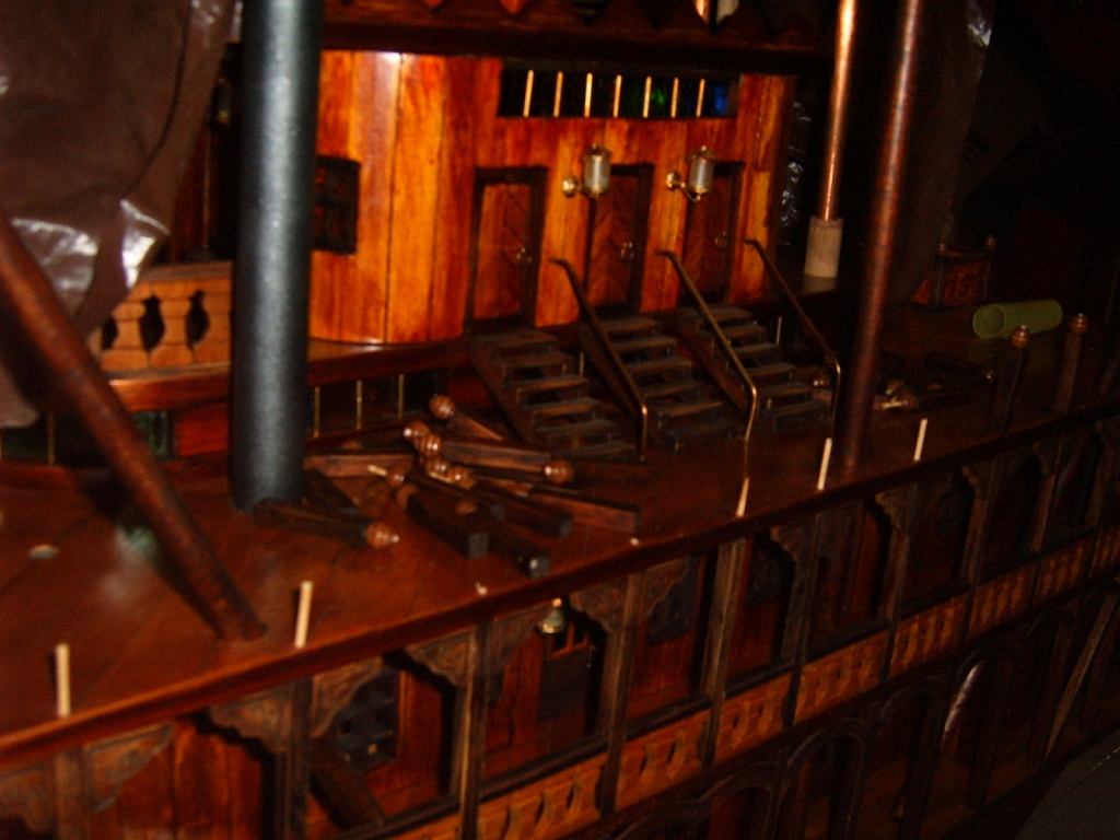

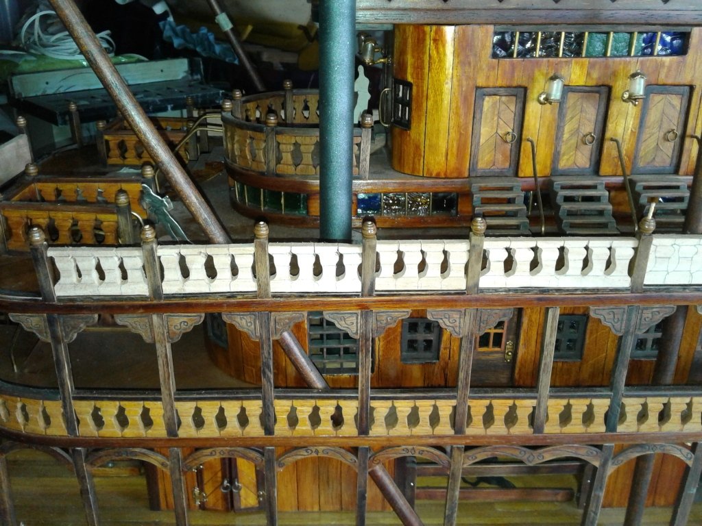

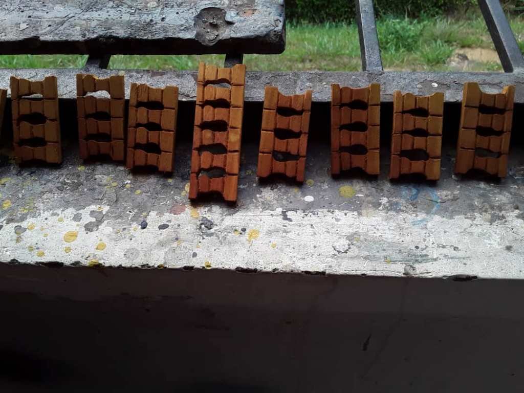

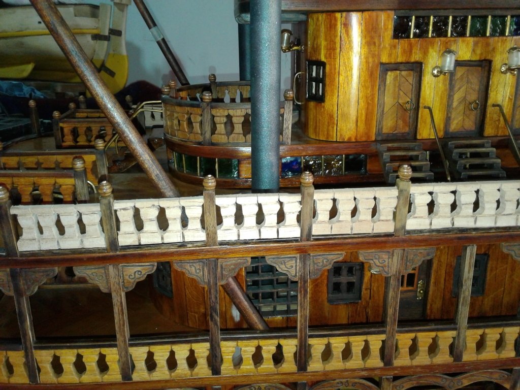

luego de tener este proyecto parado mas de un año, este fin de semana lo desempolve y hice los piralotes o columnas, para las barandas de la tercera cubierta, tratare de dedicarle una horita cada noche luego de llegar del trabajo, pues ya falta poco para terminarlo..
son 33 columnas o piralotes, de 4 cm x 1, corte, lijado, aplique tintilla, tapaporos, tintan, aceite, y brille con lana, luego pegue su respectivos remates...
:mrgreen: :mrgreen: :mrgreen: :mrgreen:

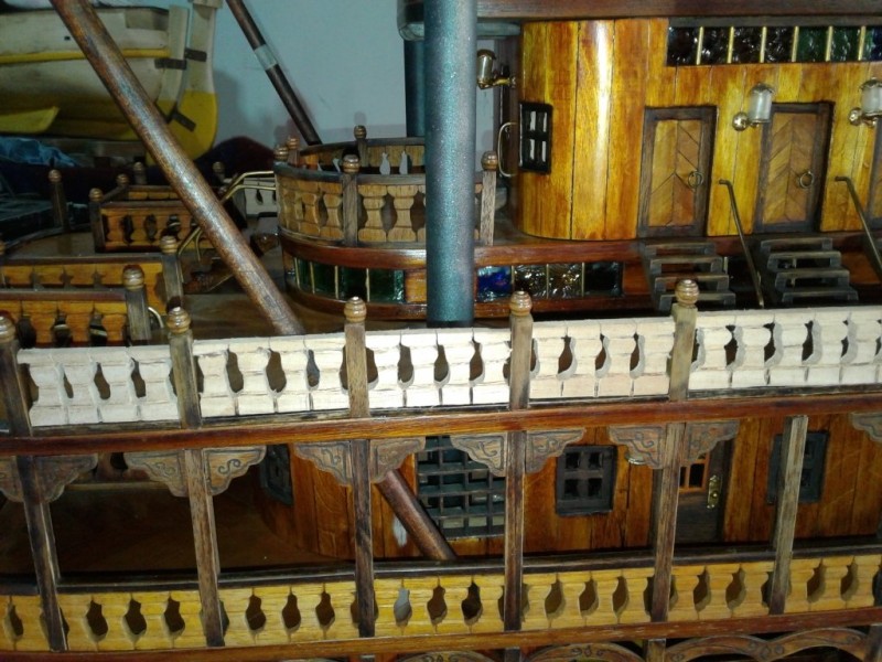

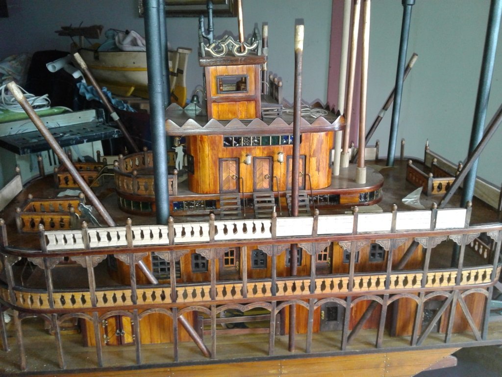

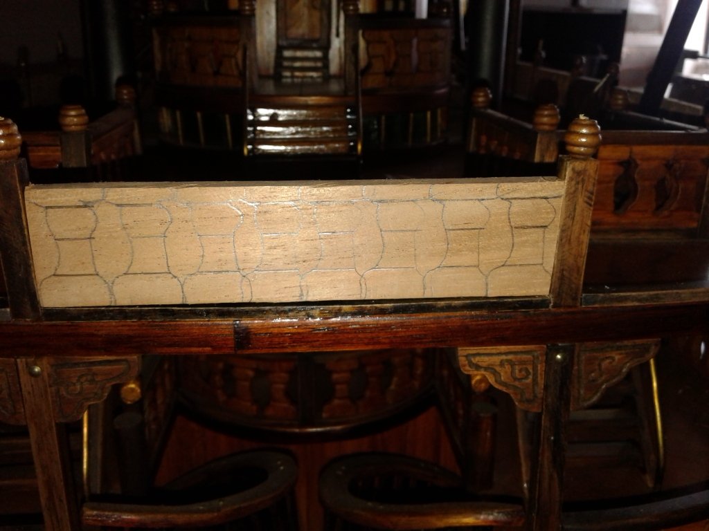

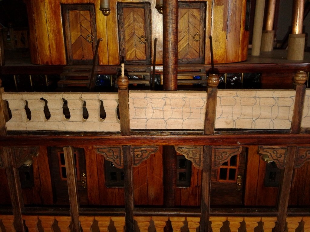

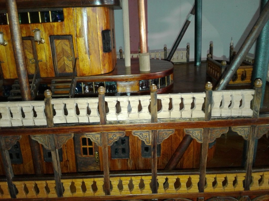

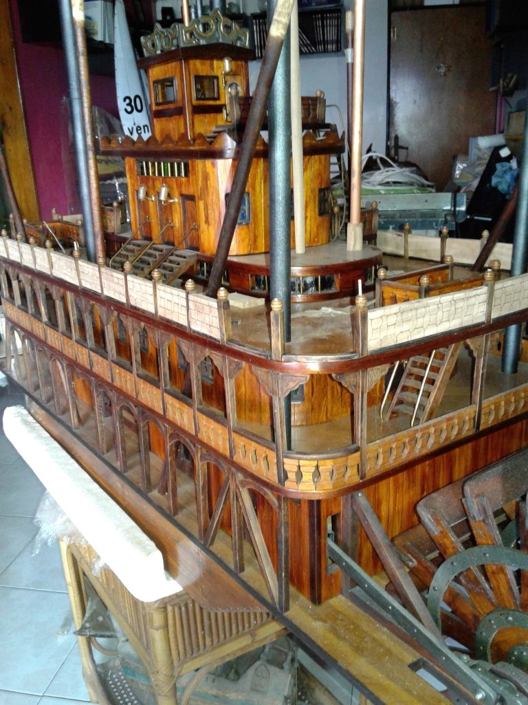

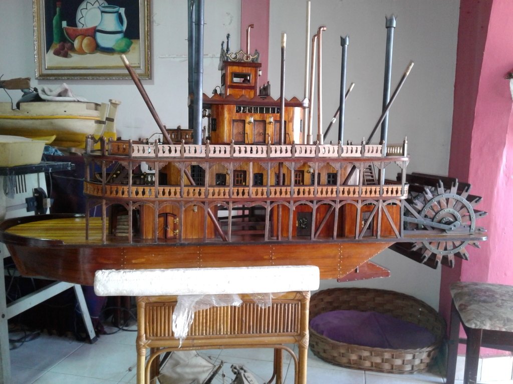

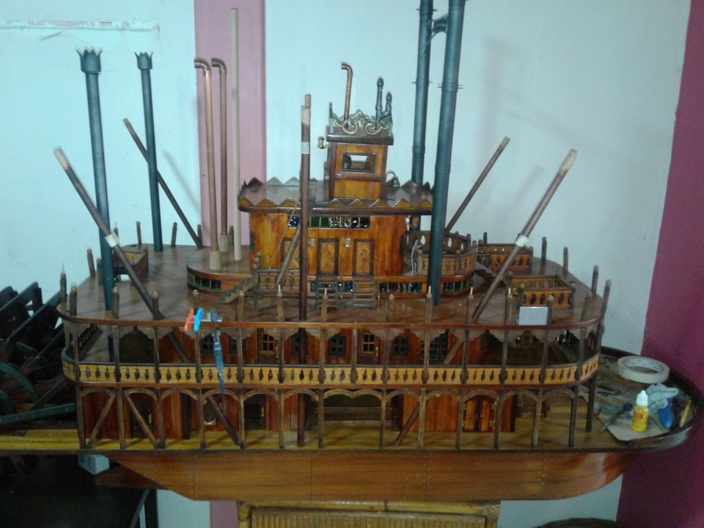

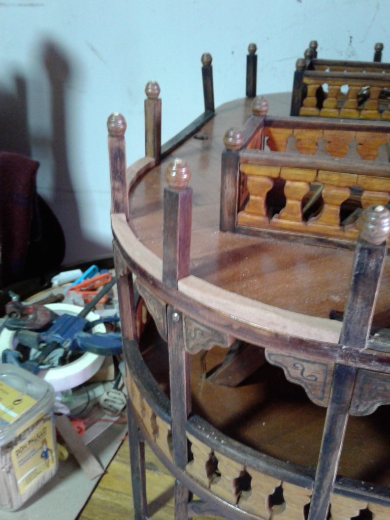

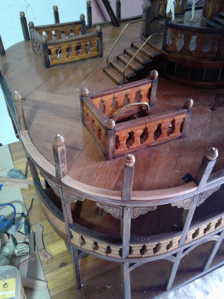

luego de años sin poder abrir el astillero por motivos familiares y de trabajo, pues mira que arrancamos este año con animo..
coloco la balaustrada y barandas protectora de la tercera cubierta..
:dance: :dance: :dance:
para los nuevos compañeros ya que tenia años sin publicar este soy yo je je je.

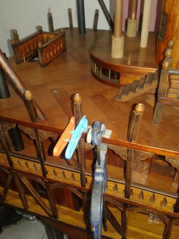

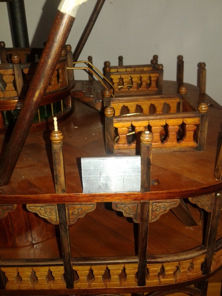

sostengo con escuadra de aluminio y pego la balaustrada
base de las barandas o proteccion
dibujo las barandas protectoras
corto con caladora
corto con caladora

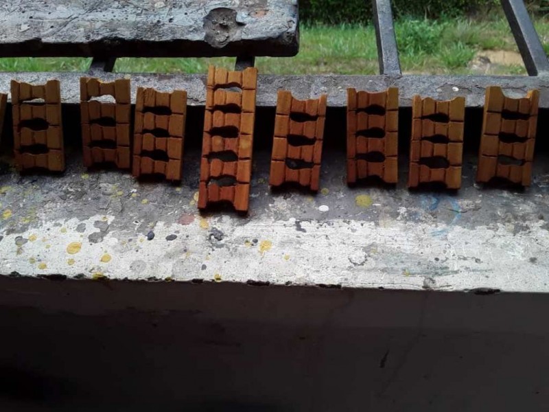

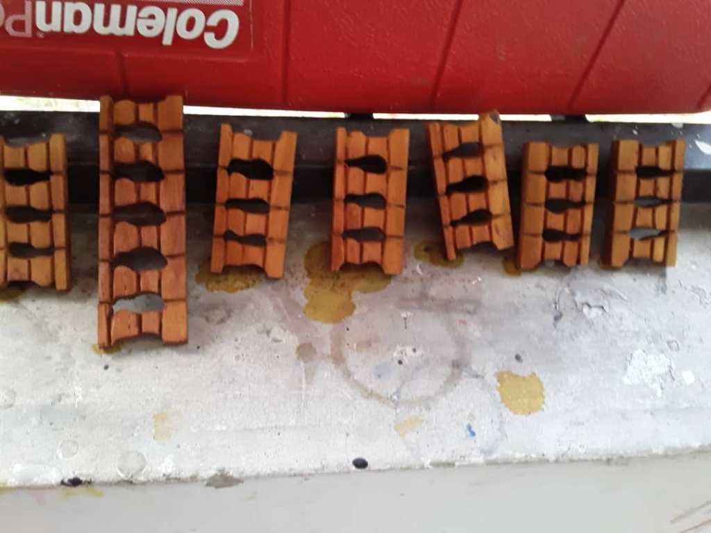

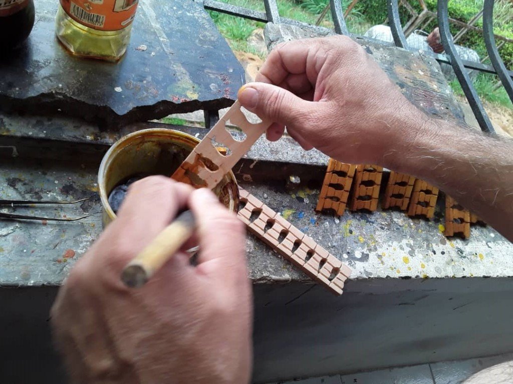

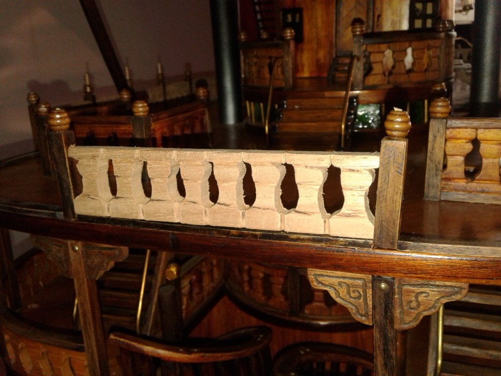

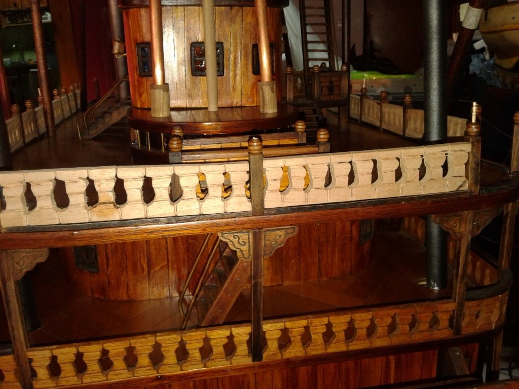

bueno luego de cortar las barandas, lijo, hago talla y aplico tinta amarilla.
:drool: :drool: :drool:
ya recortadas la primera parte de la barandas, todas estas son derechas, deje las curvas para luego
lije y hice la figura correspondiente con buril
