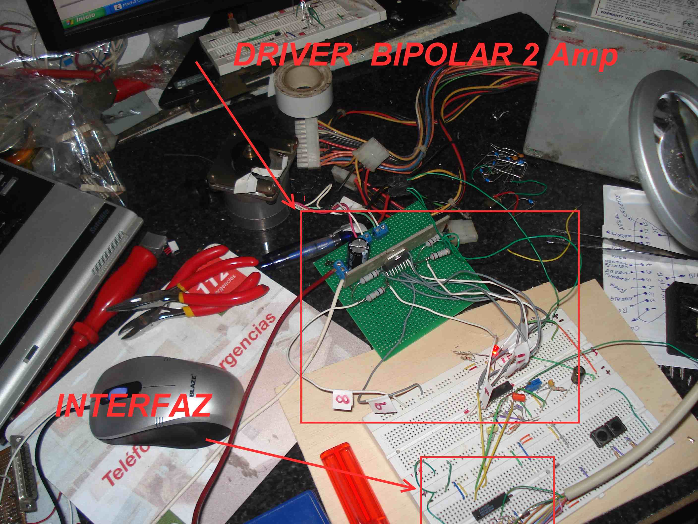

Y hoy me puse manos a la obra y termine la interfaz de la CNC ya que el driver lo termine la semana pasada, por supuesto todo con la protoboard dejo fotos para ilustrarlo.

Bueno después de la foto con el montón de cable por todos lados alguno puede pensar que ESO ni funciona “ ni na”……..
Para esas personas de poca fe(léase montañés) dejo dos videos la verdad que mucha calidad NO tiene pero se podrá observar que hay un motor pap conectado en el eje X(eso lo digo yo) y mirad por donde se mueve según el mach va rotulando las letras(agueloo).
Araola todo marcha según proyectado, tienes vía libre para la interfaz y driver.
PD…….este proyecto lo puede realizar cualquiera con un poco de conocimiento en electrónica (básicamente saber soldar y distinguir componentes) y si no tienes NI IDEA sigue el cursillo del agueloooooo y montañés que seguro que sales capacitado para ello.
Saludos a todos
Saludos a todos

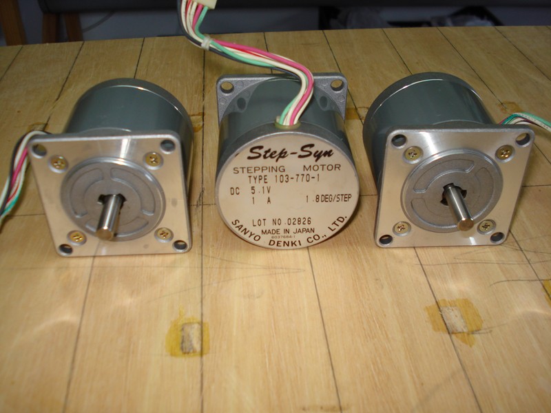

Bueno pues llegaron los motores y son muy buenos (creo)
