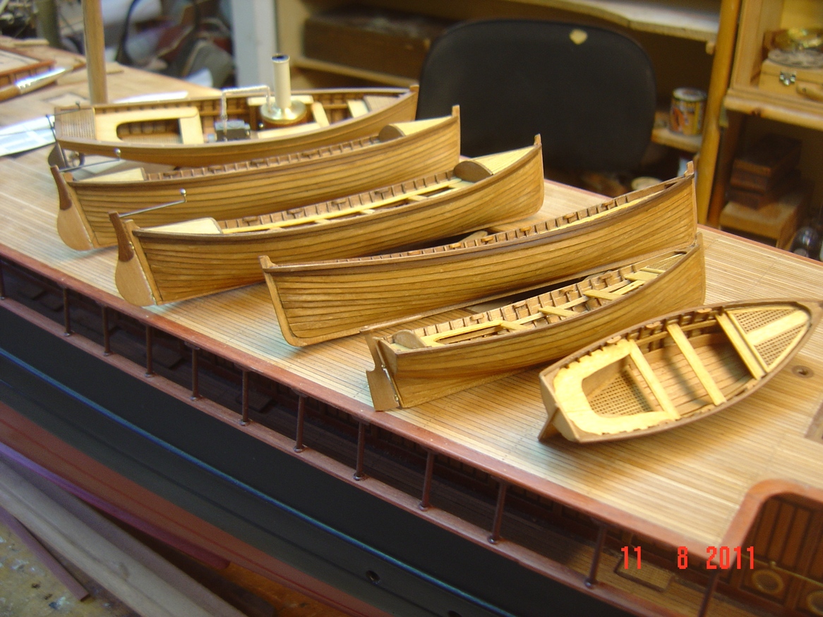

Observo que una vez has desmoldado los botes, se aprecia que hay restos de cola rebosada por las cuadernas. ¿Este detalle no hace que los botes queden pegados al molde con esa cola rebosada?. ¿Cómo solucionas el problema? ¿Proteges el molde con algún barniz que impida que la cola se le pegue?

LUISMLC escribió:Hola José, buenos días
Gracias de antemano y felicidades por este trabajo.
Luis Miguel López
Hola Luis Miguel, antes de montar las cuadernas froto el molde con parafina, también vale hacerlo con jabón, la explicación de construcción de botes lo tienes en el hilo del correillo La Palma, en la pagina 4 donde veras en una de las fotos como le aplico la parafina.

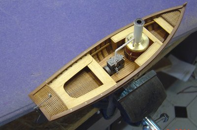

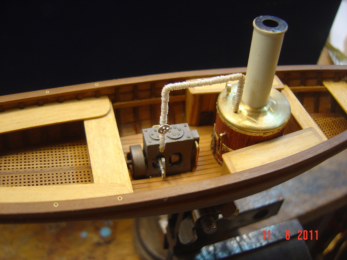

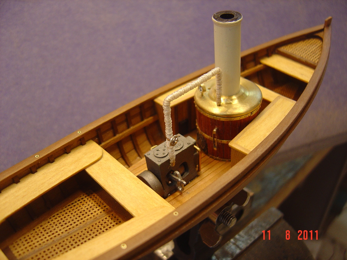

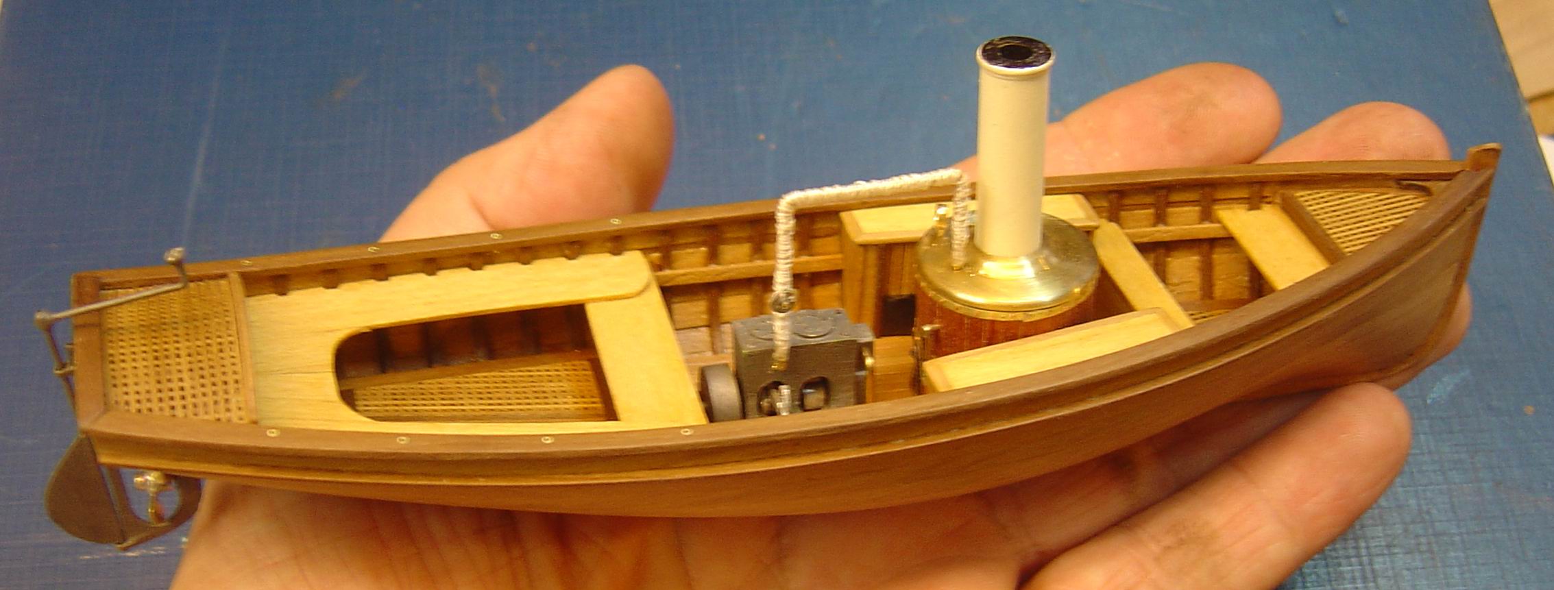

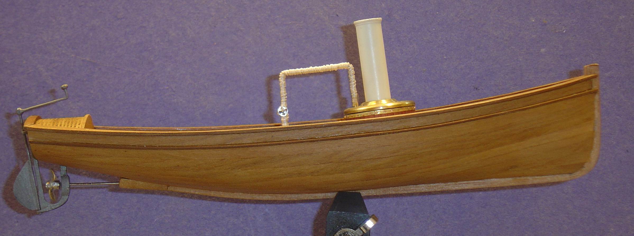

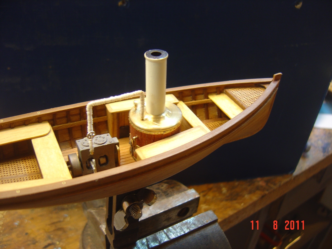

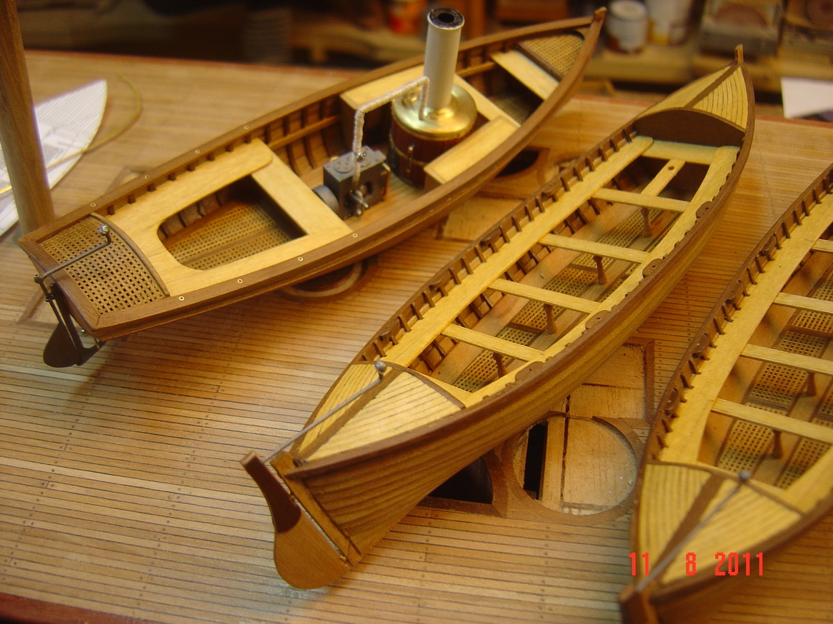

Ya esta lista la flotilla de botes

Impresionante....

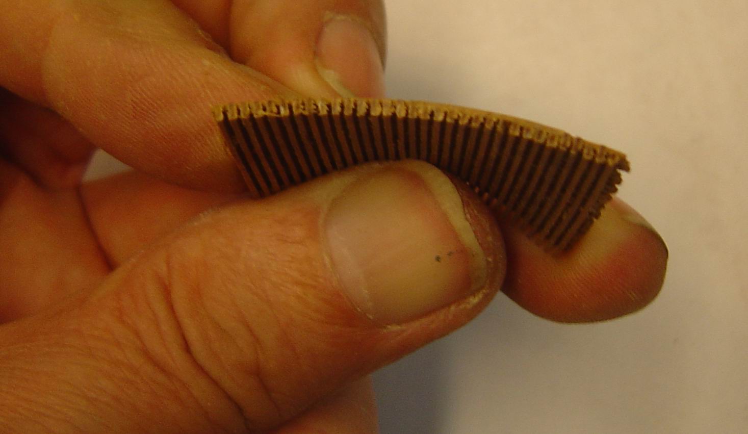

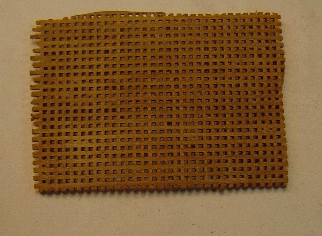

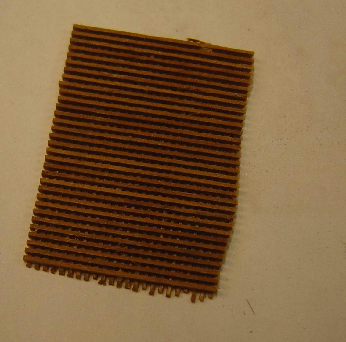

Una pregunta, si no es mucho pedir...como hiciste los enjaretados?, curvos?
jose rodriguez
Mensajes: 593
Ubicación: la coruña
Re: En grada el yate Giralda de el Rey Alfonso XIII Escala
Mensaje por jose rodriguez »

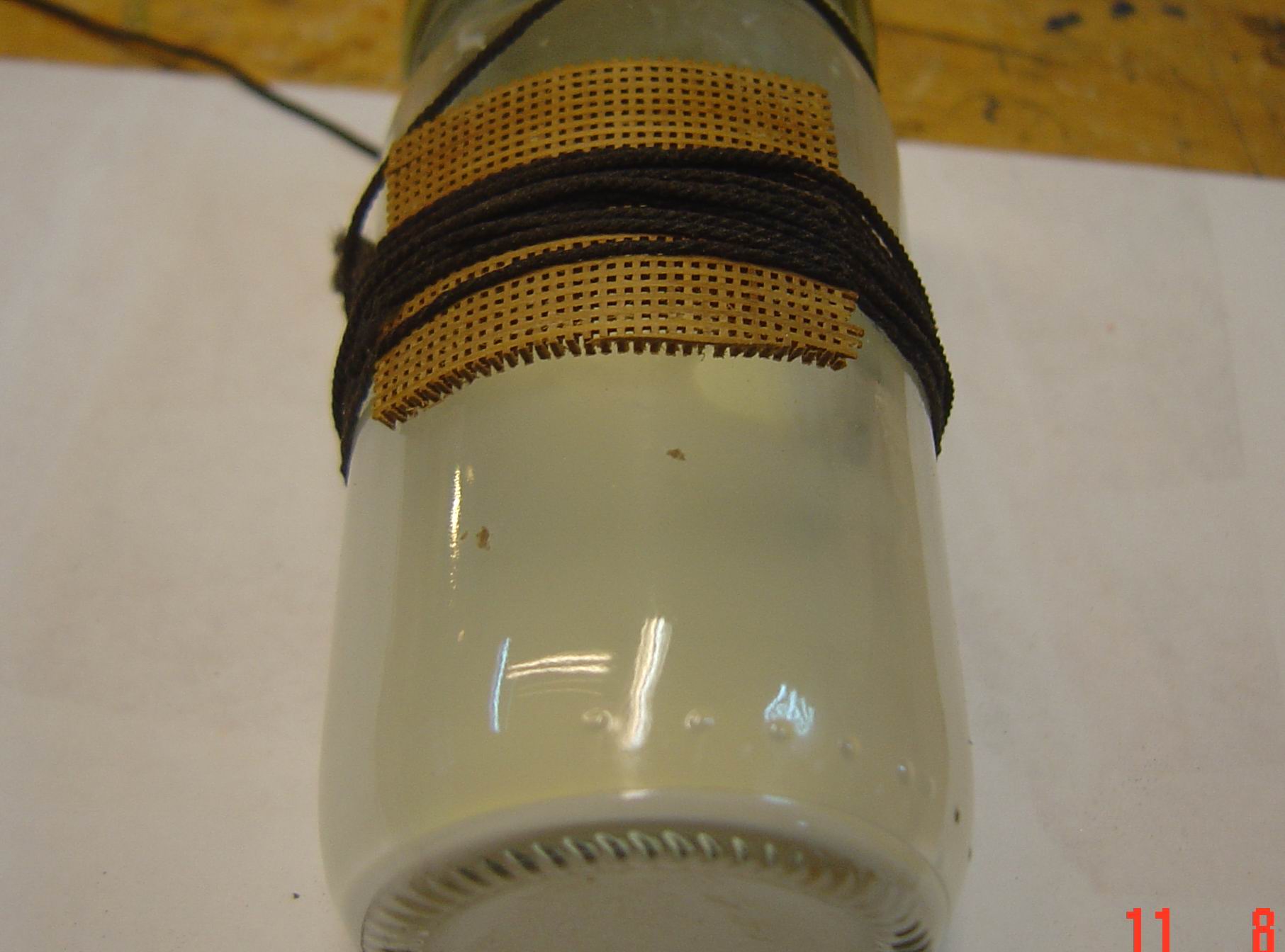

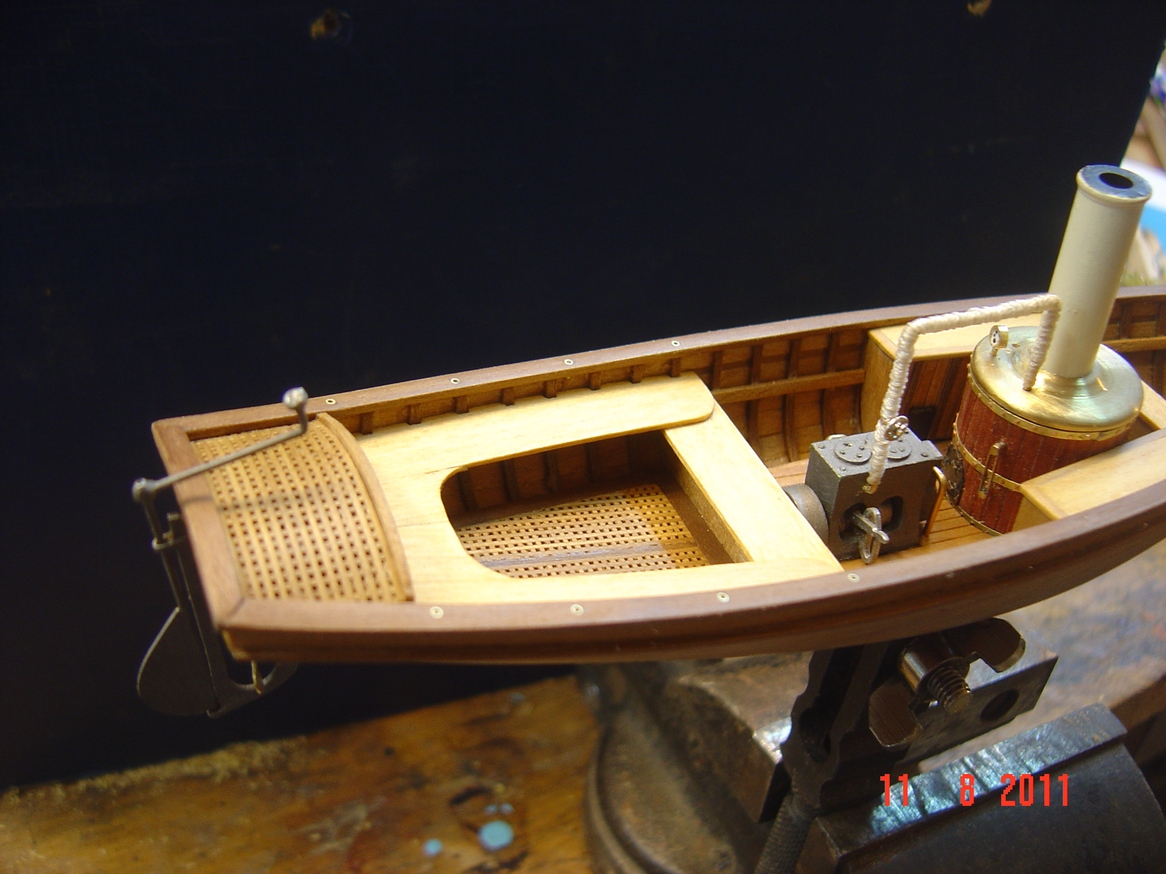

Hola Kalium, el enjaretado dobla fácilmente si esta hecho como el real, lo explico mejor con unas fotos
Cara buena del enjaretado
Cara posterior, por este lado son listones
En este sentido dobla bien.
Dándole un poco de humedad y dejándolo toda la noche a secar sobre un molde, queda doblado permanentemente
Kalium
Mensajes: 273
Registrado: Sab Sep 25, 2010 4:53 pm
Mensaje por Kalium »
Muchas gracias por la respuesta, no se me habia ocurrido
me encanta como han quedado los botes...la verdad que me motivas a mejorar.

impresionante Don jose,te quedaron de maravilla,un saludo de Michel.por cierto mañana me voy para Huelva.

José, me encantan esos botes, son perfectos.
Saludos cordiales
extraordinaria flotilla, bonitos los botes..

¡¡¡¡ Si estes son los auxiliares !!!!!
