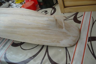

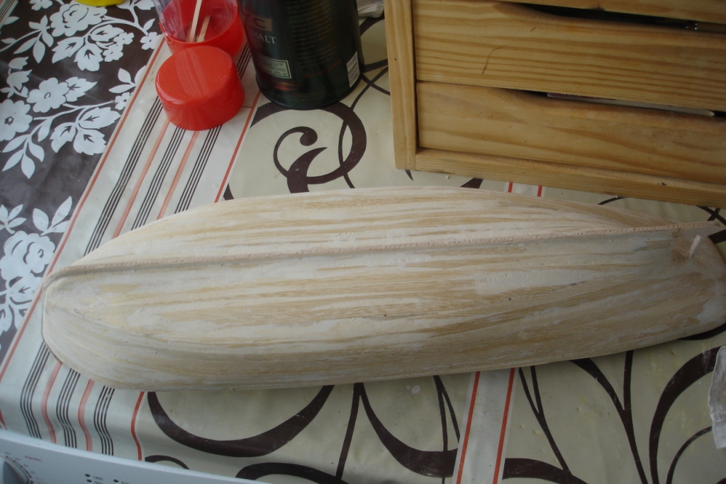

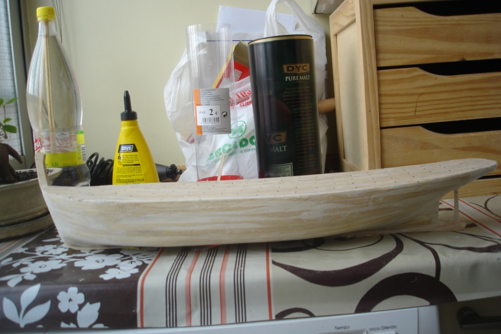

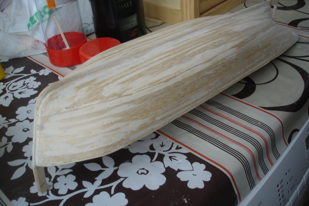

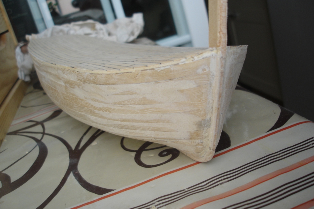

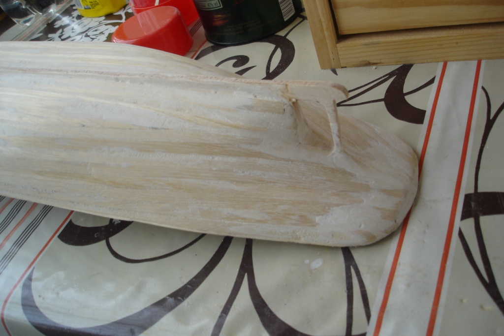

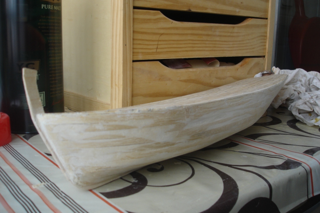

Espectaculares avances José, vas viento en popa.....te esta quedando genial el casco, por cierto...que medidas has empelado para las tracas de anchura y grosor?
Yo las estoy cortando estos dias de 5mm*2mm de unos listones de abeto que tengo sin apenas vetas, asi los aprovecho ya que por aqui no se vende ni tilo ni ramin, y a finales de semana comenzare el forrado.
Insisto, muy buenos avances
Un gran saludo compañero

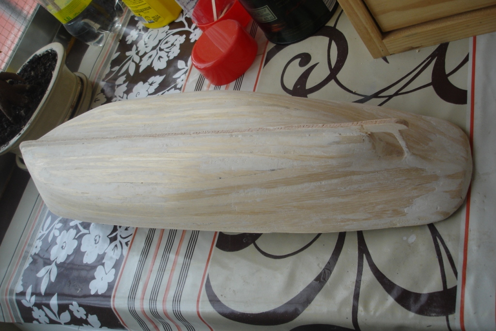

Jose, eso esta listo ya, siempre he dicho o es mi modo de pensar, que luego que tengamos el casco forrado, el barco esta listo, buen trabajo, lo vas a terminar muy rapido...
un abrazo...
un abrazo...
Re: Hidria II 50 cm eslora, estático, aljibe.
El casco, parece estar en forma, pero como dice el maestro Jose Rodriguez, llevas el 10% hecho.
No te desanimes que vas a buen ritmo.

epiedy escribió:Muy buenos avances parece que va a toda maquina un saludo Epiedy
Muchas gracias, por lo que veo que va a toda máquina eres tú con esos dos pedazos de poyectos que tienes entre manos, te seguiré atentamente.

elpadrino escribió:Espectaculares avances José, vas viento en popa.....te esta quedando genial el casco, por cierto...que medidas has empelado para las tracas de anchura y grosor?
Hola Javier, las tracas son de 7 mm por 2 mm de ramín, las compré en Agulló, y como el casco va pintado me dije que mejor estás que las de 5 mm que me costabán casí igual, yo lo hice así por economía pero me hubiera gustado más de 5 por 2, espero pronto tus avances que da gusto verte trabajar tan fino.

gerardo navarro escribió:Jose, eso esta listo ya, siempre he dicho o es mi modo de pensar, que luego que tengamos el casco forrado, el barco esta listo, buen trabajo, lo vas a terminar muy rapido...
un abrazo...
Muchas gracias Gerardo la verdad que esto del casco es lo más rápido al no ser de madera vista, pero ahora toca romperse la cabeza con todo lo demás, porque este es mi primer modelo enteramente hecho por mí, sin instrucciones ni los elementos que te aportan un Kit, por eso ahora es cuando tiene que salir el ingenio, que por tus modelos de eso es de lo que estás sobrado.

araola escribió:El casco, parece estar en forma, pero como dice el maestro Jose Rodriguez, llevas el 10% hecho.
Muchas gracias, si te digo la verdad al carecer de instrucciones por ahora mi manual es tu paso a paso y los muchos trabajos del maestro José Rodríguez, de modo que acepto todo tipo de sugerencias o mejoras.

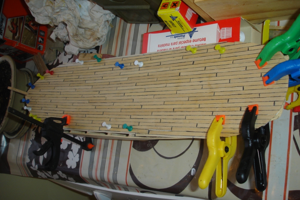

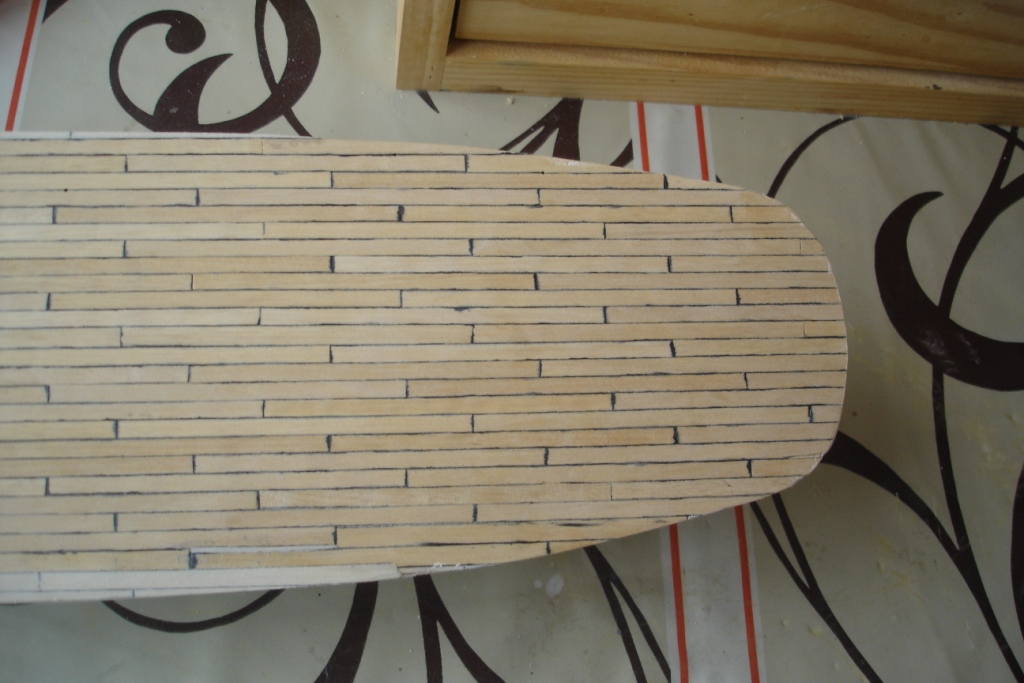

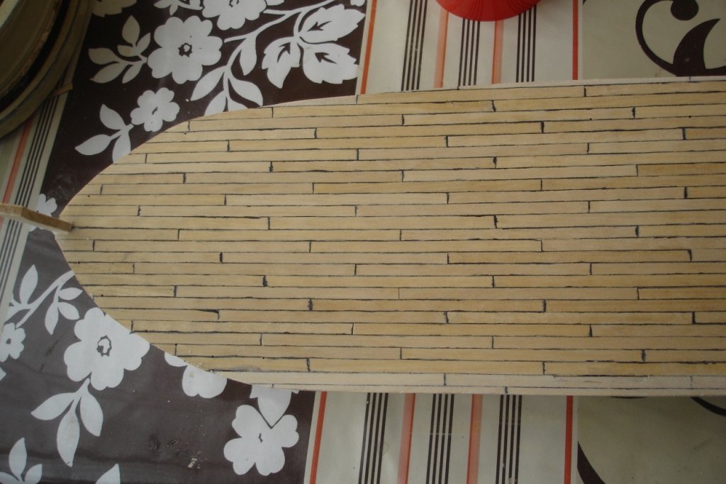

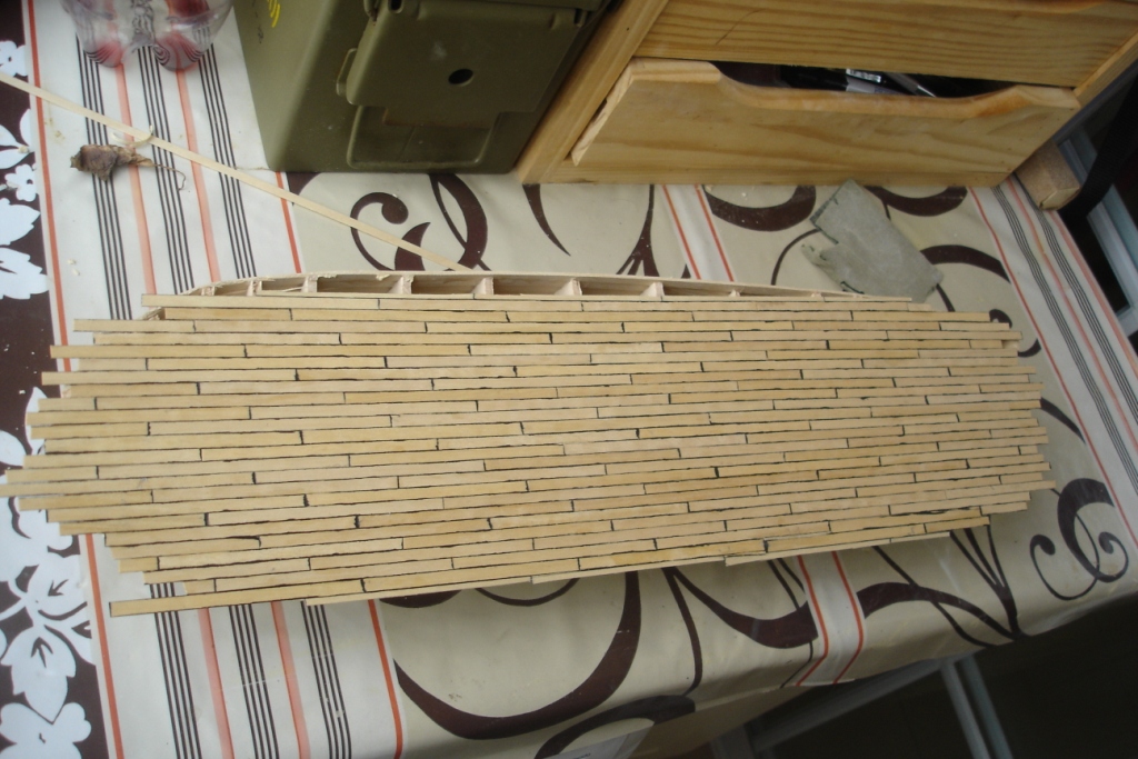

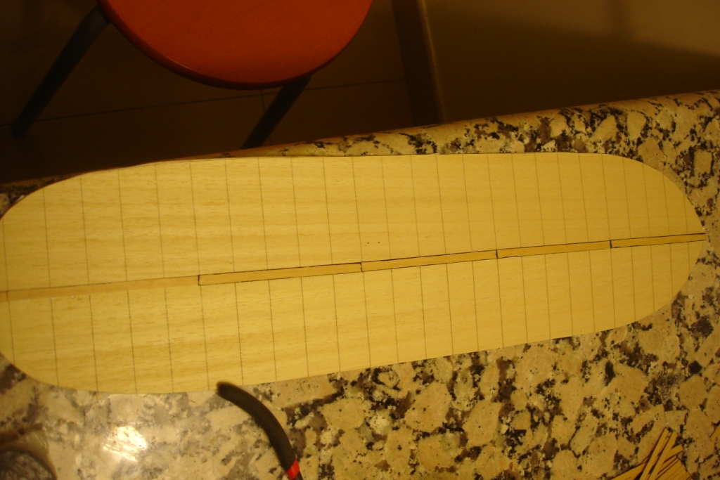

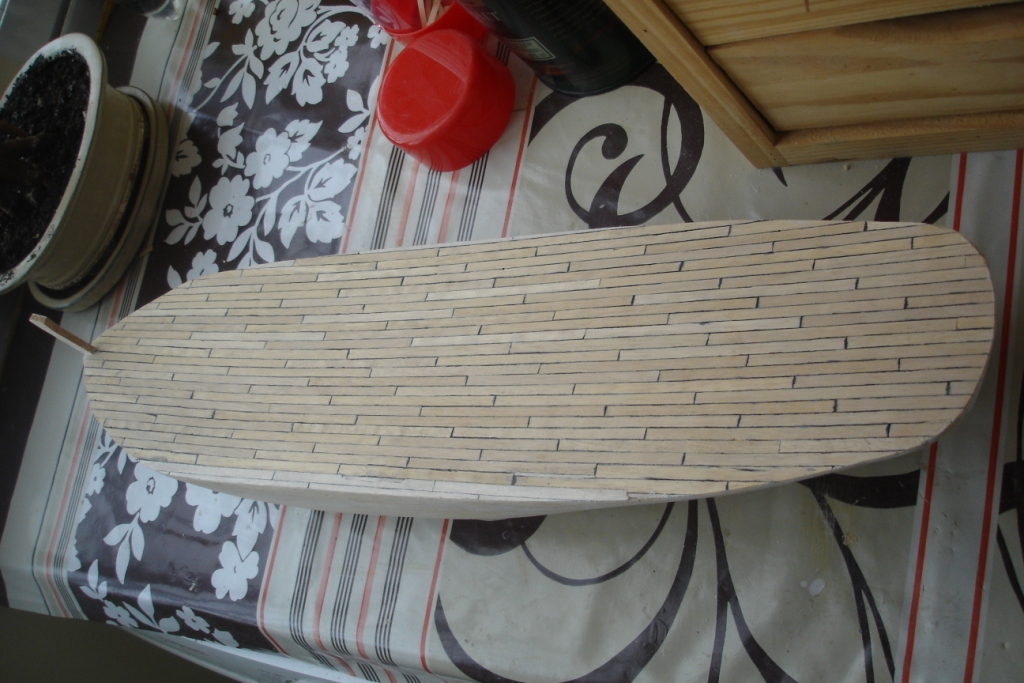

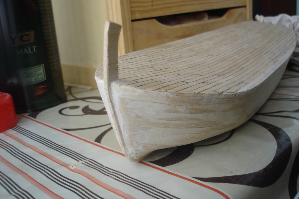

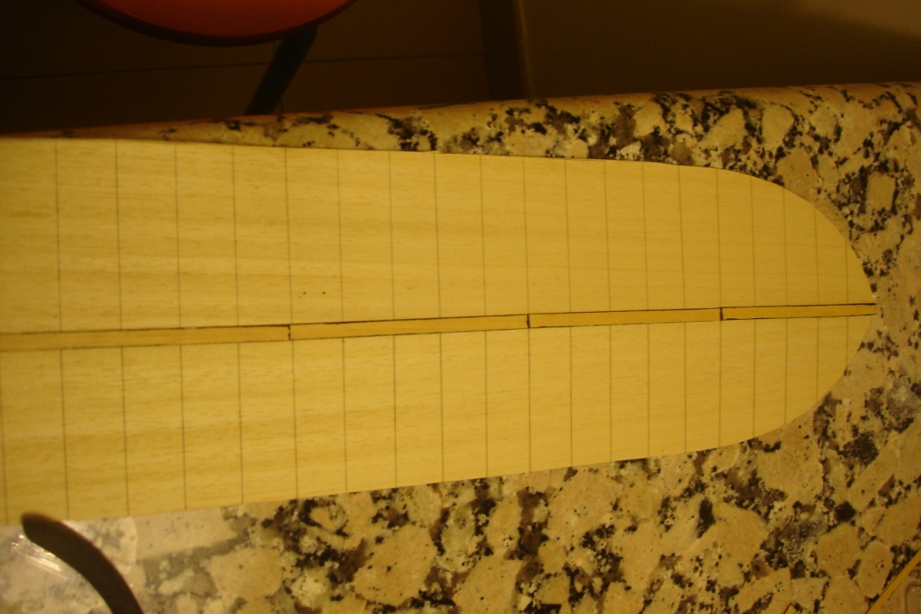

Despúes de unas semanas sin avances os presento el estado del proyecto, he realizado la cubierta forrandolá con listoncillos de 0,5 mm de grosor y disponiéndolos con la estructura 1,3,5,2,4, los he dejado un poco basto el calafeteado, porque mi intención es envejecer todo el conjunto espero que salga bien, muestro las fotos.
Próximo ha realizar los barraganetes, amuras, borda y tapa de regala.

Que bien te esta quedando Jose un buen trabajo te estoy siguiendo muy atentamente pues sales muy bien de todas las dificultades estoy deseando ver los proximos pasos animo que vas de lujo un saludo

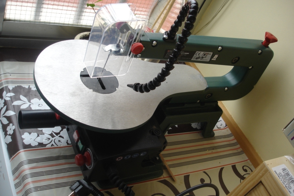

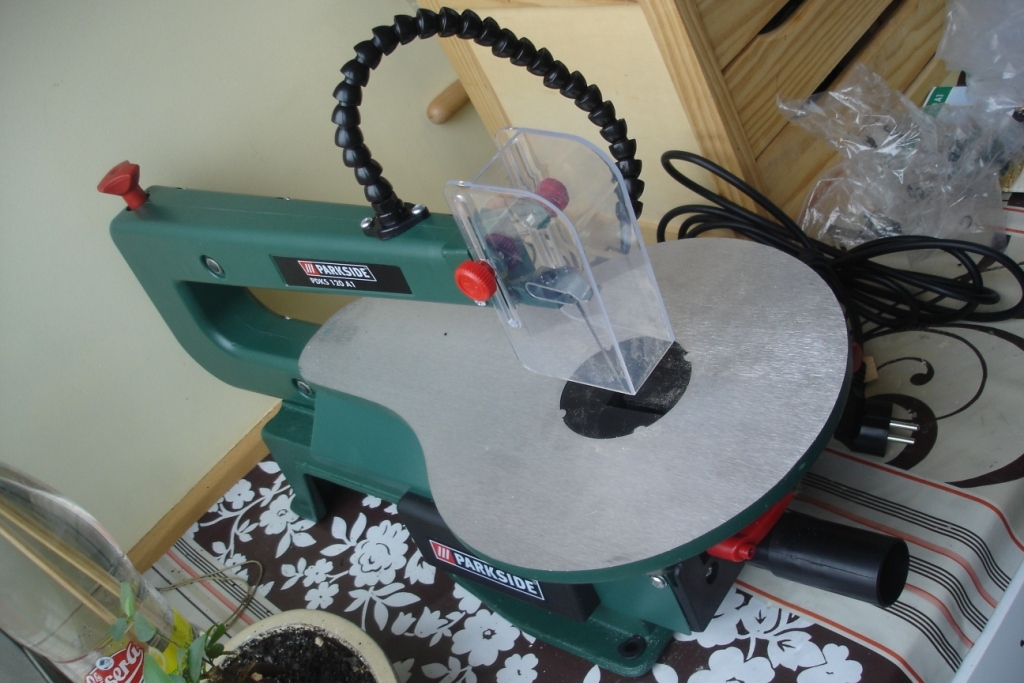

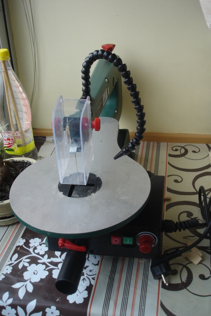

Muchas gracias Epiedy, ahora queda darle un toque de pintura para que no se vea la masilla, pero eso más adelante, ahora muestro mi última adquisición, una sierra de marquetería electríca comprada en el Factory que tiene Lidl en Pinto y por solo 40 euritos, cuando la ví me dije por ese precio me llevo todas, espero que os guste.

Bien Jose,bien. El casco se ve perfecto, te quedara muy bien, pero la cubierta no me acaba de gustar las tracas. Posiblemente sera por las fotos ya que se ve de lejos, pero las separaciones que creo has hecho con un lapiz no me acaban de gustar.
Perdona, no me gusta sacar defectos, pero igual todavia estamos a tiempo de rectificar. Si puedes pones una foto de mas cerca

Hola Edcovi, gracias por la ayuda de este modo es como se aprende, efectivamente lo que es el calefeteado no está muy bien, pero en este caso es provocado, lo he hecho en vez de lápiz con rotulador y he dejado que se imprezne bien para que se vea como imperfecciones, mi próposito es dar un aspecto envejecido a todo el barco y la cubierta va en color nogal y luego lijado para envejecer, por eso lo he hecho de forma basta, el resto del barco quiero darle aspecto oxidado, pero claro hasta el final del proceso no se verá todos los efectos, cuando pueda cuelgo unas fotos para que se vea el proceso y los detalles.

Oscar si vas a Toledo solo te tienes que desviar unos pocos kilometros, te dejo un enlace para que veas la tienda y donde está, yo estuve el Sabado por la tarde y después de comprar la mía quedaban cuatro, espero que no se hayan agotado, la sierra va muy bien he probado la sierra que trae y una de marquetería y sin problema, tiene regulador de velocidad, la base se inclina para dar cortes como una ingletadora, se le puede acoplar la aspiradora para no manchar, vamos que está muy bien.zalcalium escribió:buen trabajo jose,,sigo con atencion el hilo para cuando empiece a hacer el hidria.
