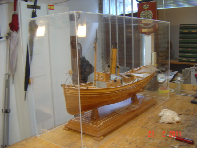

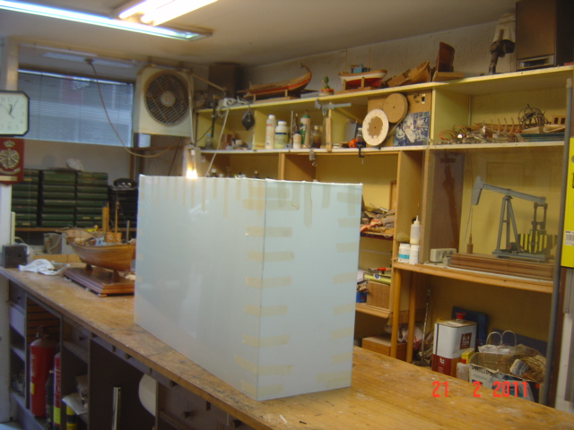

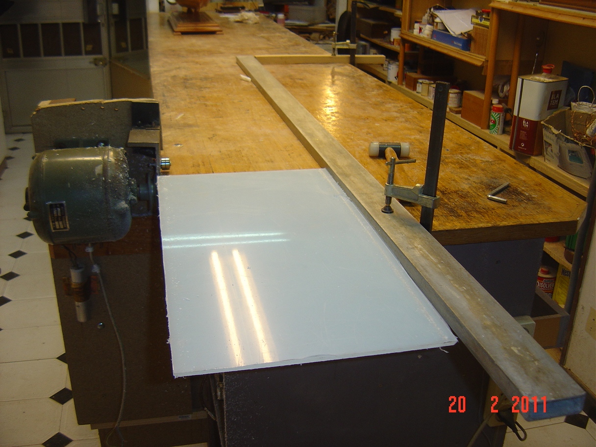

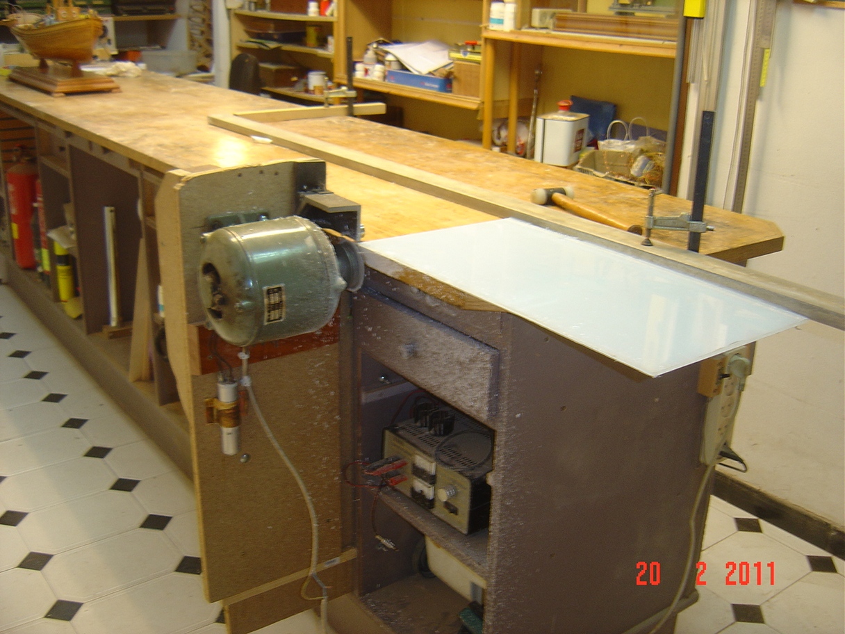

Urna para el pesquero
Las urnas las hago de metacrilato de 3 m/m con los cantos biselados a 45 grados y pegadas con cloroformo.

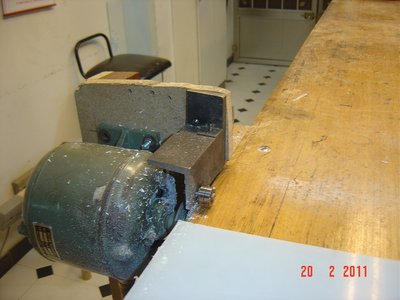

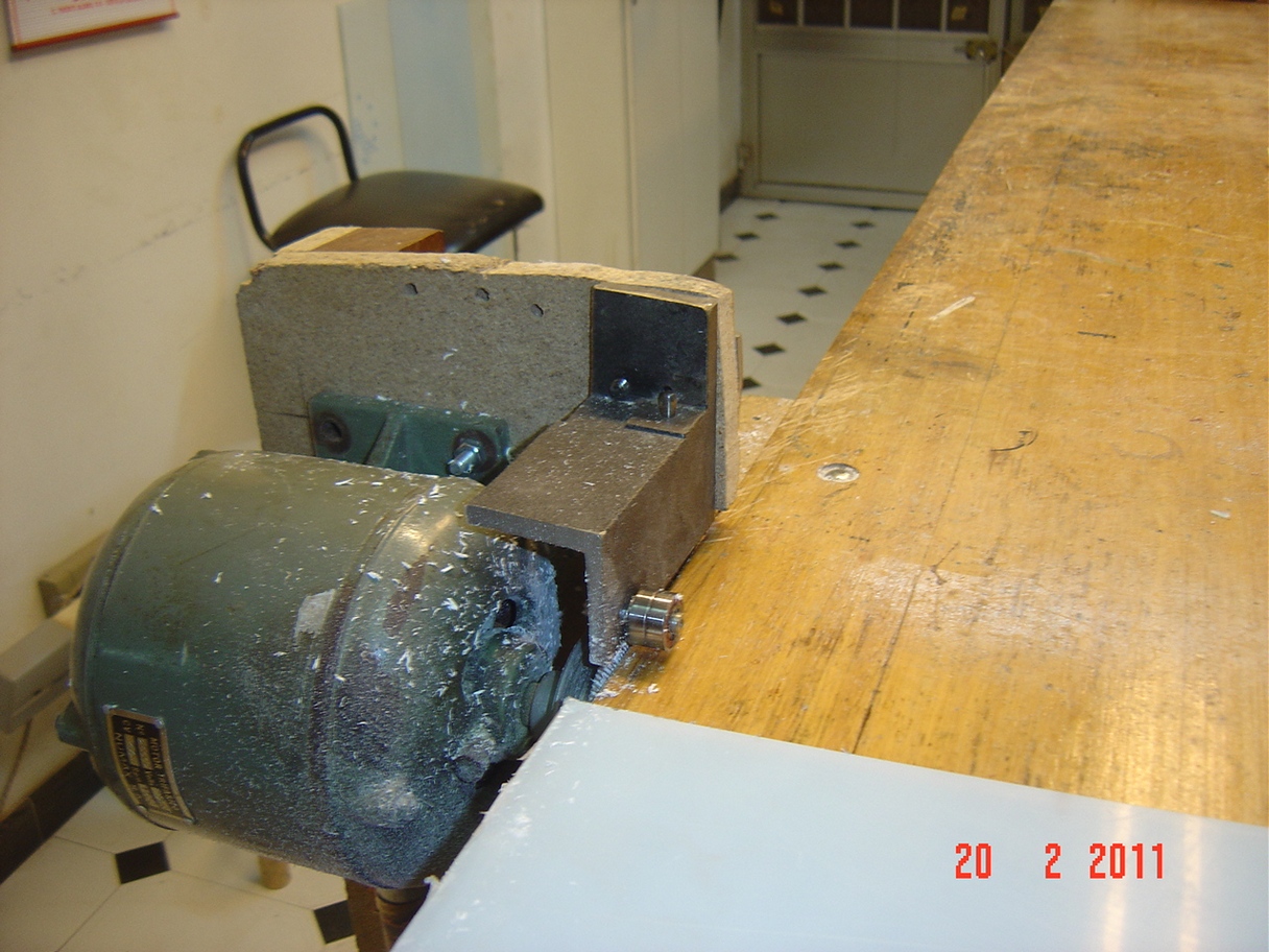

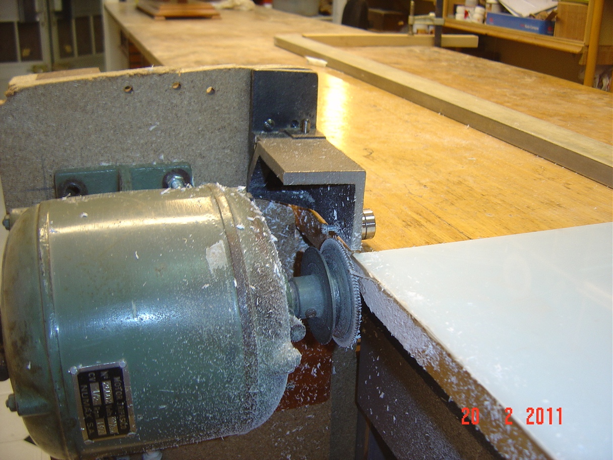

Máquina artesana para el biselado del metacrilato, consiste  en un motor con una fresa y el conjunto fuertemente sujeto a la mesa, la fresa es da las maquinas de copiar llaves.
La guía esta en el lado opuesto a donde trabaja la fresa, de esta forma al mismo tiempo que se bisela iguala las medidas.
Un rodamiento mantiene la pieza de metacrilato contra la mesa evitando que se levante por la acción de la fresa
Preparado para iniciar el biselado

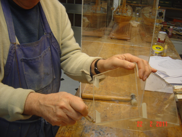

Una vez las cinco piezas biseladas retiro la película de plástico protectora de la parte interior, dejando la exterior, armo la urna sujetándola fuertemente con cinta de carrocero, para que el cloroformo haga su función que es soldar, las partes han de estar en contacto, el cloroformo no rellena,
Aplicando el cloroformo con una jeringuilla hipodérmica de las de cristal, con la urna invertida se echa el cloroformo por el interior de la arista y este va bajando y penetrando por capilaridad entre las dos partes.
El secado es bastante rápido, en una hora podemos seguir, solamente queda sacar la cinta, la película protectora y con lija repasar las aristas, luego hacer la parte baja que es de madera
