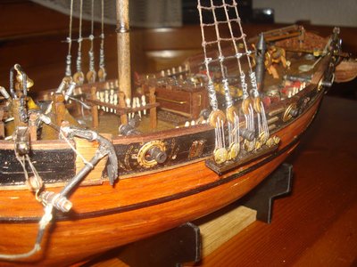

bien Cani, excelente trabajo, y me gusta es esa tonalidad que tiene, asi como lo usado y desgaste que se ve, simplemente maravilloso te fajaste....
muy original, saludos........ :wink: :wink:

Se ve muy bien todo el conjunto.

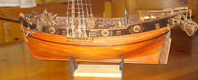

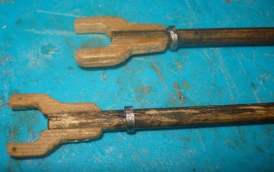

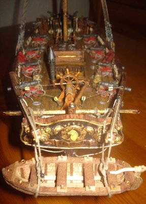

he estado unos dias sin poderme conectar. Os pongo al dia de los avances. saludos

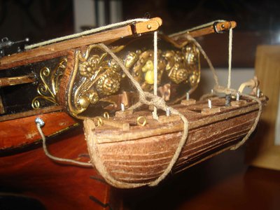

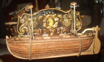

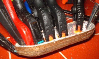

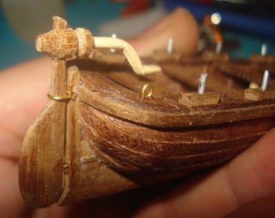

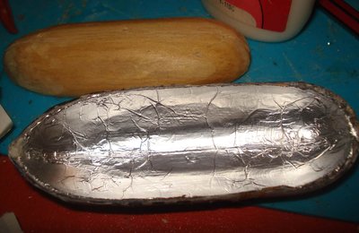

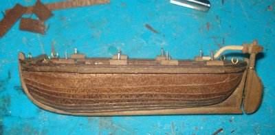

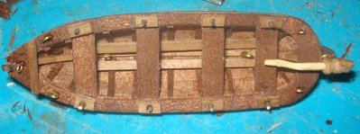

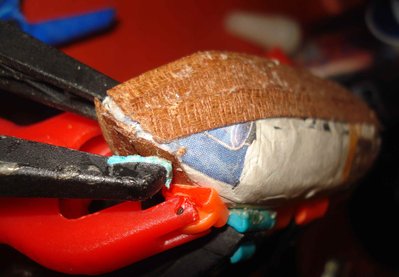

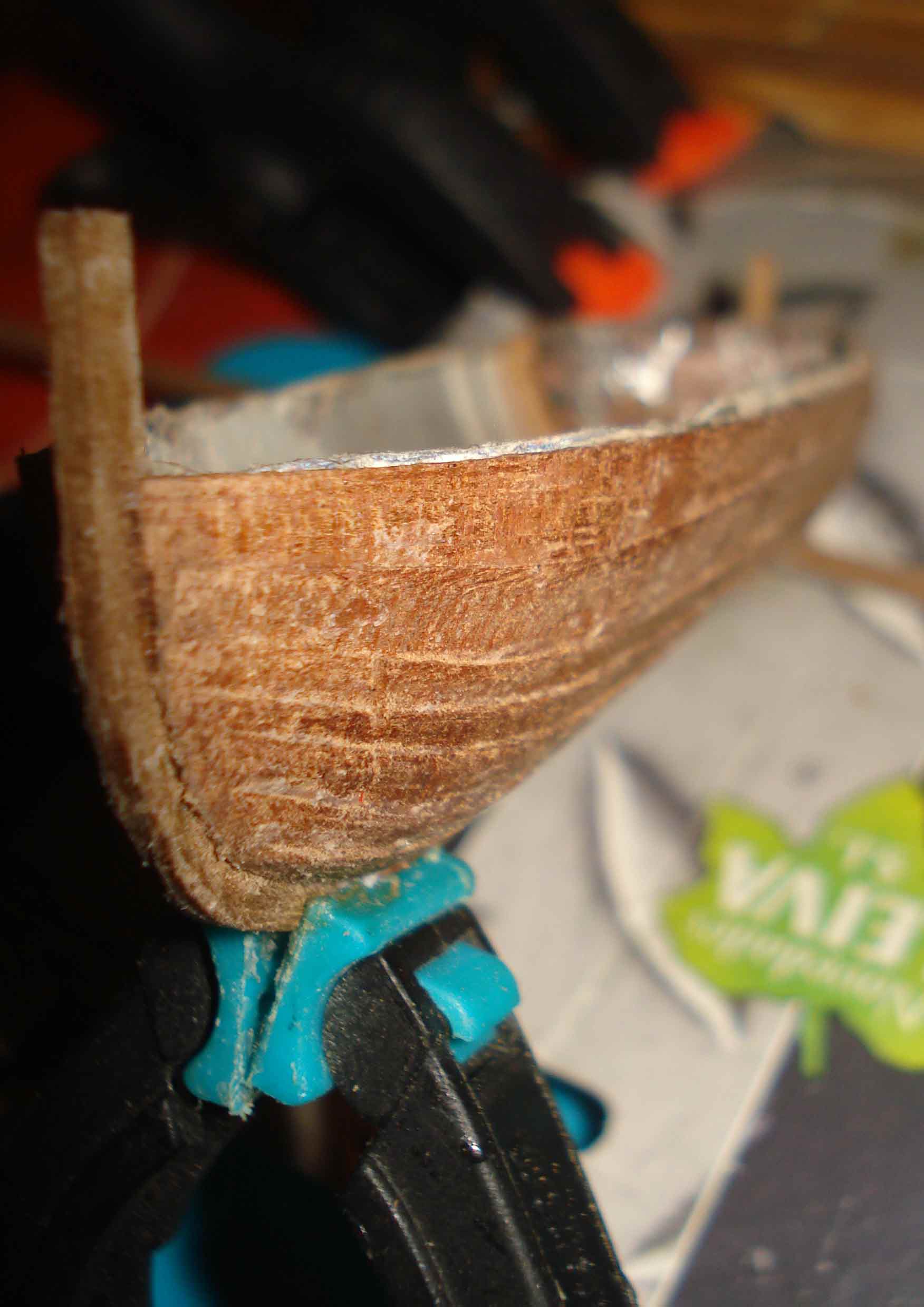

seguimos con el bote
Mensajes: 6496
Re: ALDEBARAN

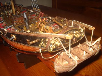

me dejaste sin aliento Cani, ese bote te quedo hermoso, y el resto del trabajo en el barco va de de perla.... eres todo un genio....
Saludos... :wink: :wink:

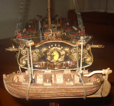

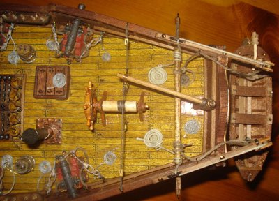

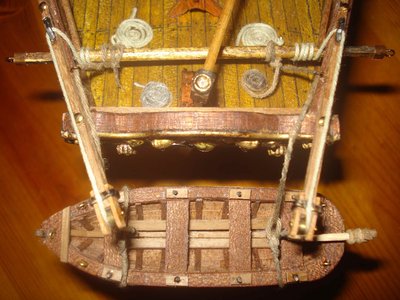

Cani, una pasada tu barquito. Pero, pero, los dos cañones de popa, creo que no tienen sitio para las maniobras.

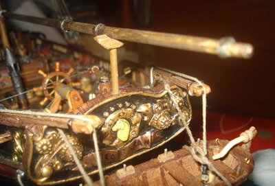

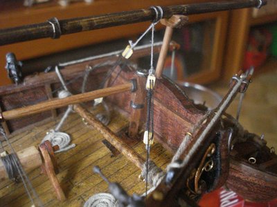

Gracias amigos. tienes razón frigate, con la escotilla y la chimenea quedan un poco encajados en cubierta y las maniobras serian imposibles. No se como resolverlo debajo de la escotilla hay un agujero con lo que quitarla me causaria un problema y para 8 cañones que lleva quitar dos, ufffffffff. Creo que siendo consciente del fallo lo dejaré así. Que os parece? apuntais alguna solución?

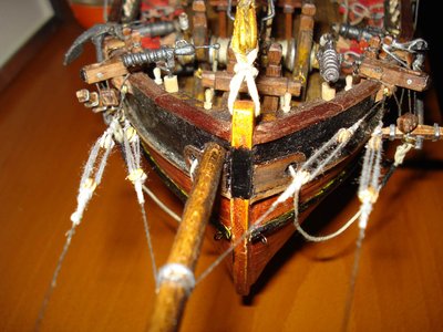

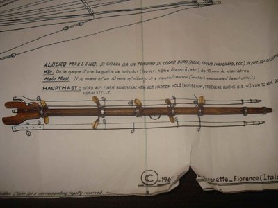

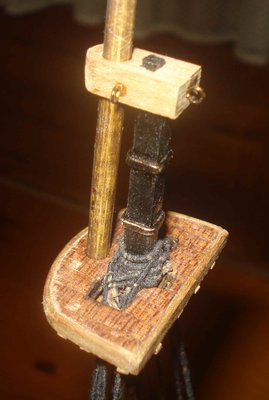

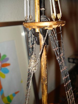

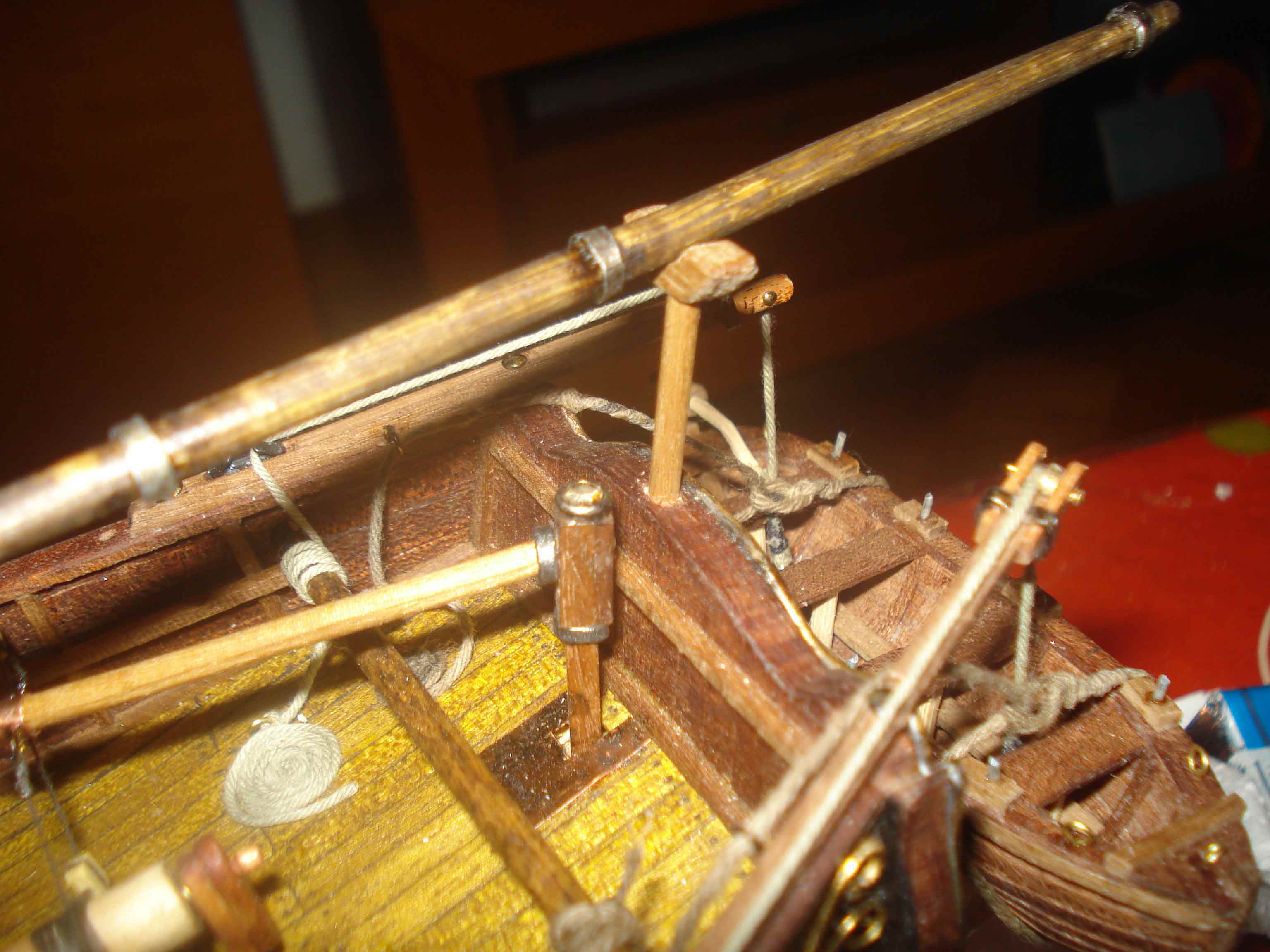

empiezo la arboladura y otros detalles.
Cani

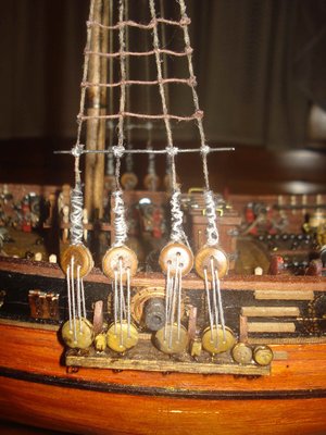

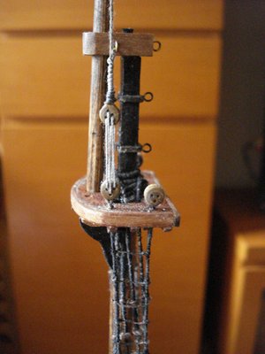

dos mas

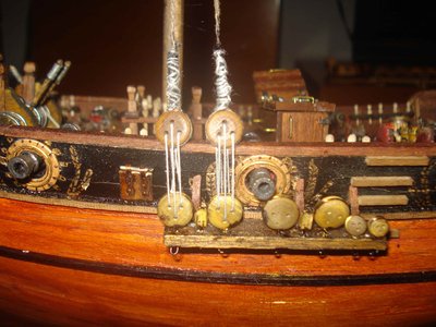

Maquinilla
Mensajes: 869
Ubicación: Reus
Re: ALDEBARAN
Mensaje por Maquinilla »

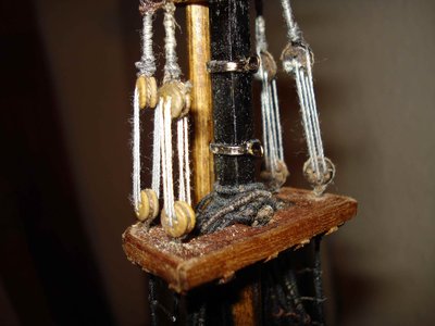

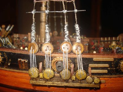

Cani, tu obra está quedando muy bien, me recuerda mis inicios, solo que tu maqueta es mejor que mis primerizas.
Buena decisión la de no retirar los dos cañones, seria peor el remedio que la enfermedad. Seguro que esto no repasará en el próximo, eso no quiere decir que no vayas a cometer otros errores, pues todos los cometemos.

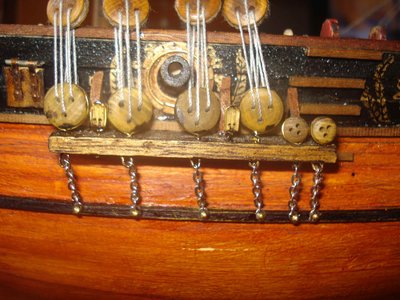

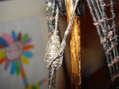

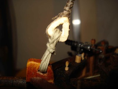

Viendo las fotos de los mostachos y acolladores, estos tienen mucha pelusilla. Esto se puede remediar pasándoles cera virgen antes de acollarlos.
Otro remedio que yo utilizaba era acercar una llama de vela, pero me cargué muchos hilos.
Algunos modelistas me decían que aplicando barniz muy diluido, también se solucionaba el problema, pero esto nunca lo probé.

Ola cani, maquinilla tiene razon, muchas veces la embarcacion está de lujo, pero es un gran detalle las pelusillas de los cabos, te recomiendo que utilices cera virgen, a mi me dio muy buenos resultados con la jarcia de mi goleta, ademas de quitarle las pelusillas, le da una apariencia de rigidez a los cabos.
aun abrazo Luis C

Gracias a los dos por los comentarios y el consejo. Sabeis lo que pasa, que viendo las fotos a zoom aparecen cosas que se ven horribles, pero en realidad en el modelo en vivo no se ven las pelusillas. El flash exagera las imperfecciones de una manera brutal. De todas maneras teneis razon en que deberia haber tratado los cabos antes de ponerlos. Donde compro la cera virgen?, como se la aplico? Gracias amigos.

aqui en Chile se puede comprar en cualquier ferreteria o en alguna tienda que vendan materiales para hacer calzado, tambien la venden los apicultores, por que la cera virgen es lo que desechan las abejas
