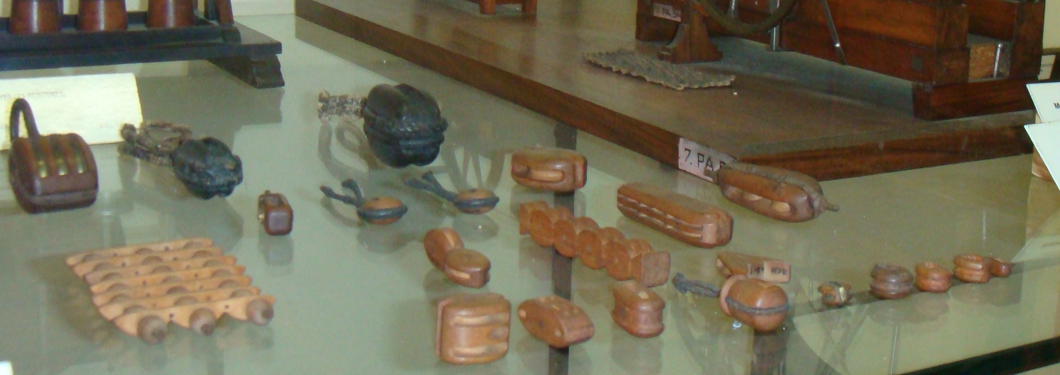

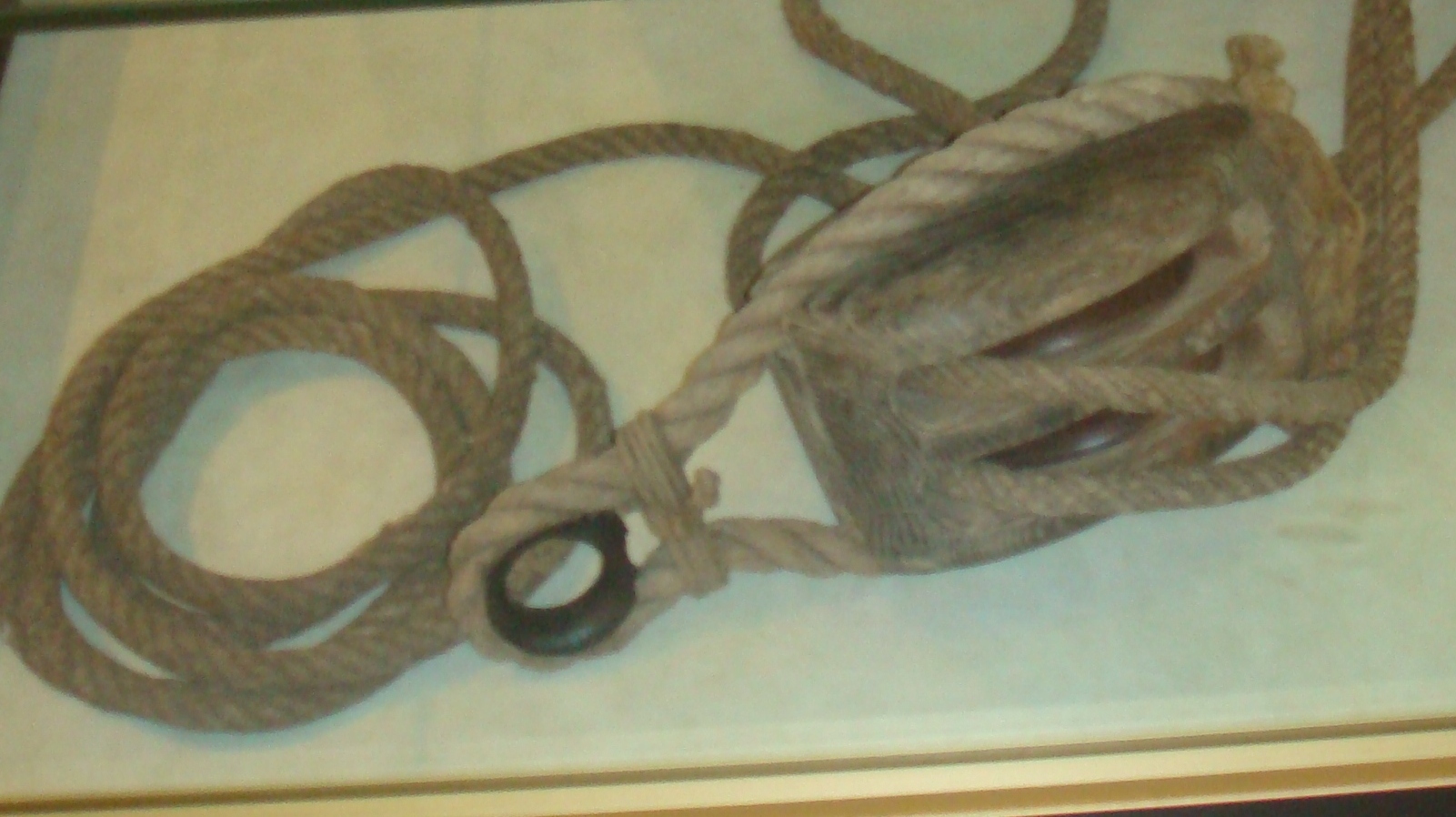

Te pongo unas fotos de motones.
más molerá si mi Dios querrá,
"Virginia 1819"
pepemodel
Mensajes: 306
Ubicación: VALENCIA
Mensaje por pepemodel »
otra mas...............
"Virginia 1819"

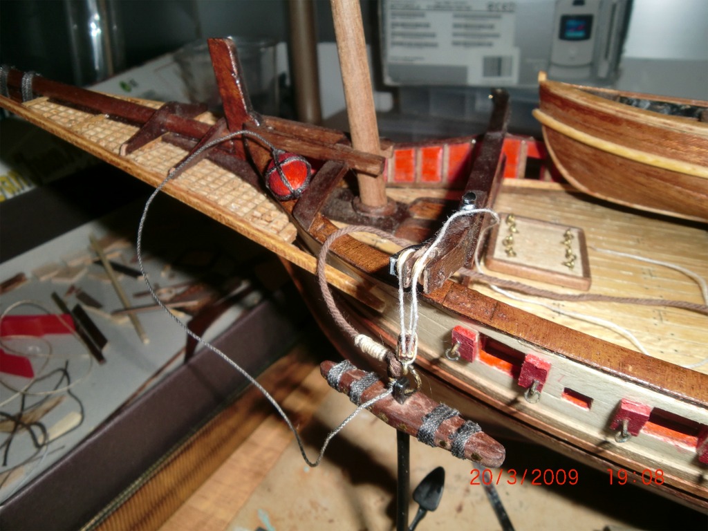

Después de un cierto tiempo sin poder trabajar en el modelo, he hecho muy pocos avances.

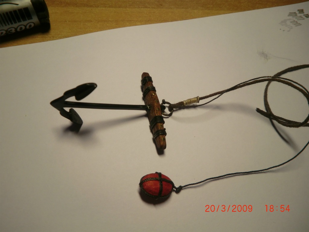

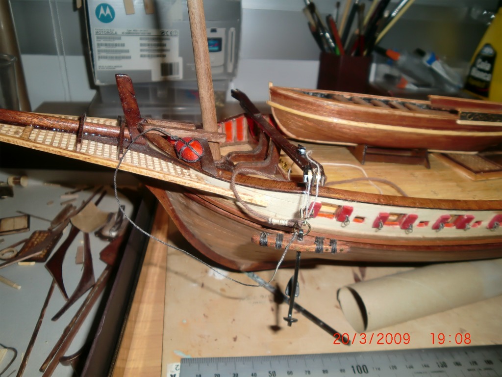

He montado la maniobra del ancla de babor (solo está presentada) habiendo fabricado un boyarín a base de madera de balsa pulida y moldeada y finalmente teñida de rojo.
esta es la maniobra presentada a falta de colocarlo todo en su sitio y enrrollar cabos. Una pregunta: el cabo del ancla ¿por qué pasa por encima de la amura y no a través de  la misma? Un barco de este porte debía tirar mucho del ancla como para pasar el

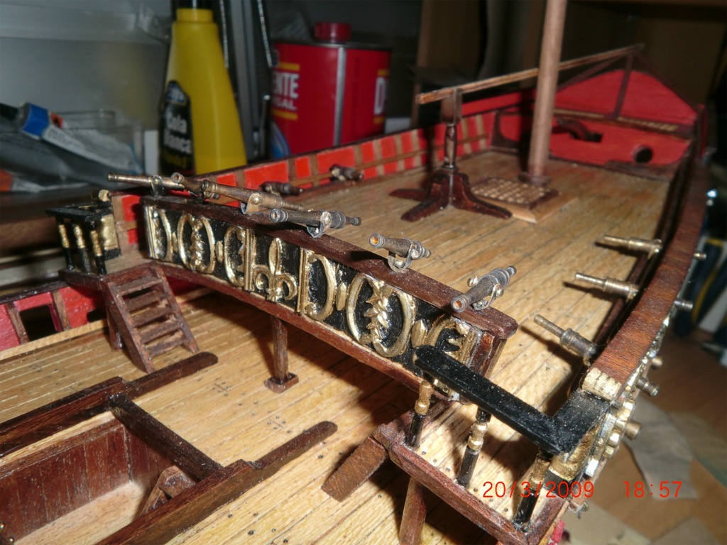

esta es la artilleria de la cubierta superior totalmente montada

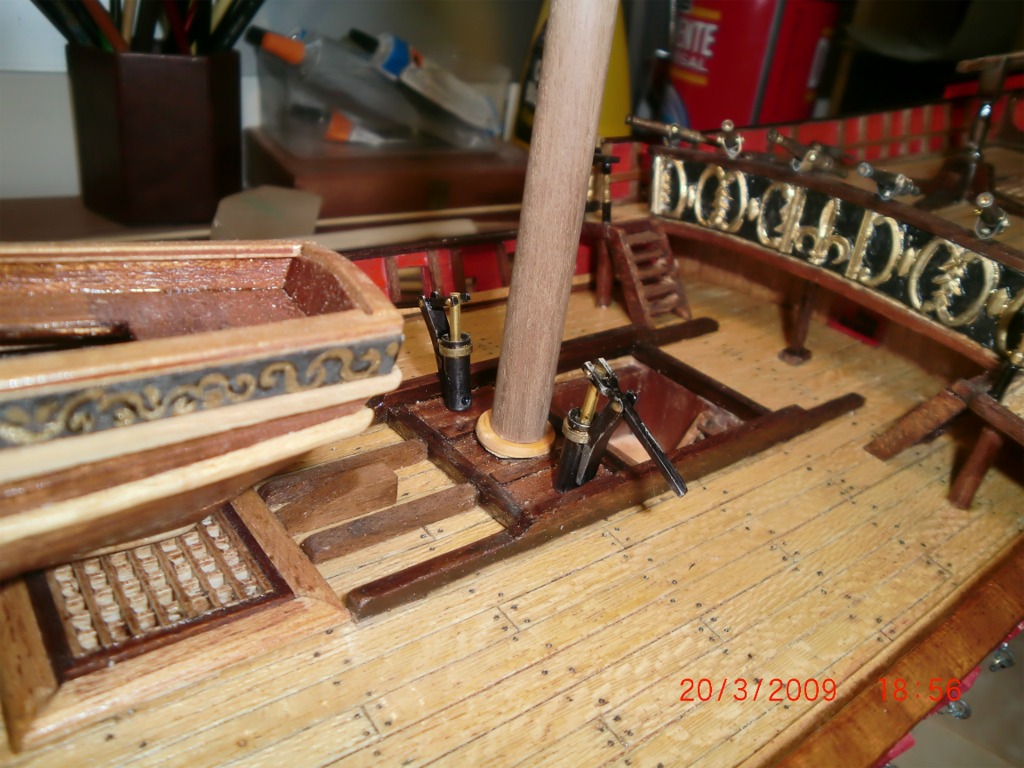

estas son las bombas de achique, son las del kit obscurecidas con rotulador negro mate y elementos dorados

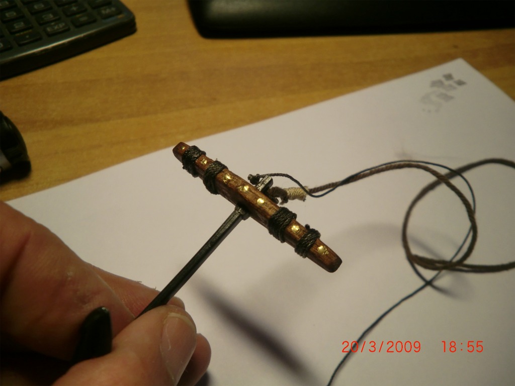

el ancla lleva unas señales en dorado a modo de clavos de bronce
áncora con el boyarin

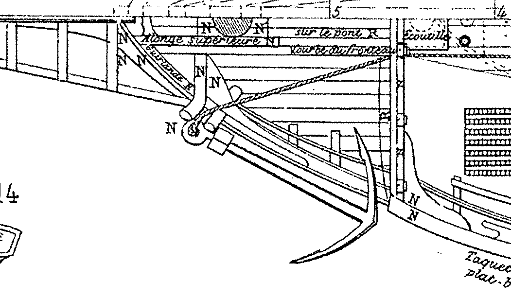

Ayuda por favor!!! ¿alguien puede ayudarme a resolver la entrada del cabo del ancla al interior del barco? En todos los modelos veo que simplemente dejan el cabo por encima de la amura, pero me cuesta creer ésto en realidad. Un barco de este tamaño debía tirar muchísimo al estar anclado, por lo que la amura podría sufrir mucho desgaste por este motivo. ¿No debería pasarse el cabo por un agujero en la amura?
Gracias

He estado mirando en otras maquetas de jabeque y me ha resulatdo dificil averiguar como vá. En la única que se vé algo, va como tu lo has puesto. A mi tambien me extraña. Seguramente habrá alguien que os saque de dudas.

?verdad que es raro?

El boyarín ¿tenía esa forma?
Otra apreciación, es la anilla donde se sujeta el cabo de subida del ancla, creo que va aforrado, no estoy seguro.

pepemodel escribió:Hola Jmolinas,
Sobre la pregunta que realizas, no te puedo ayudar.
El boyarin me lo he inventado totalmente, pensando que en aquella época no debía tener una forma demasiado exacta ni la de una boya moderna.
En cuanto a la anilla, puede que tengas razón. Lo mirare

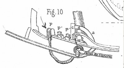

jmolinas escribió:Ayuda por favor!!! ¿alguien puede ayudarme a resolver la entrada del cabo del ancla al interior del barco? En todos los modelos veo que simplemente dejan el cabo por encima de la amura, pero me cuesta creer ésto en realidad. Un barco de este tamaño debía tirar muchísimo al estar anclado, por lo que la amura podría sufrir mucho desgaste por este motivo. ¿No debería pasarse el cabo por un agujero en la amura?
Gracias
Es una pregunta muy adecuada. Te puedo aportar una respuesta que es la de los "souvenir de marine" del almirante Paris, por tanto bastante de fiar. Te paso un dibujo ampliado donde se observa que hay una pieza para pasar el cabo del ancla (flecha), mientras cuelga todavia del pescante de gata. Pero efectivamente debia sufrir bastante desgaste por lo que supongo de cambiaria a menudo. Supongo que al ser de bordo tan escaso no se abría un escobén (el agujero) por la cantidad de agua embarcada. En la vista superior se ve como va estibada el ancla.
Espero te sirva.
Rafa
contramaestre
Mensajes: 648
Mensaje por contramaestre »
La vista superior: los cables de anclas pasan al interior por la garganta creada
por dos grandes barraganetes que son prolongación del macizo delantero.

Esto ya me cuadra más. No obstante tendré que hacer algún invento porque ya tengo puesta la tapa de regala. ¿Quedaría bien que se simulasen estos barraganetes saliendo de encima de la tapa o habría que subirlos de encima la cubierta y recortar un poco la zona de la tapa por donde pasarían? Y evidentemente la zona de la tapa por donde rozaría el cable del ancla debería ir protegido ¿no?
Muchas gracias contramaestre
