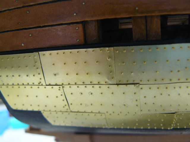

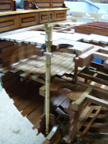

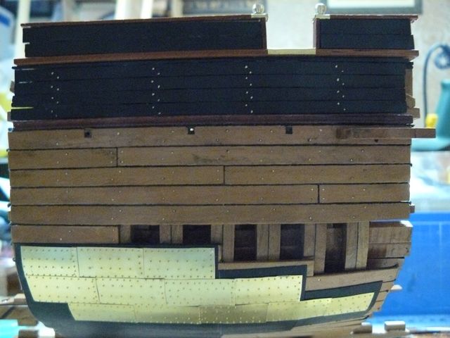

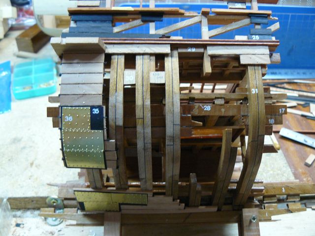

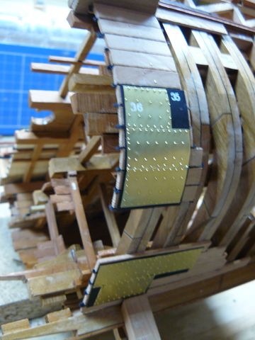

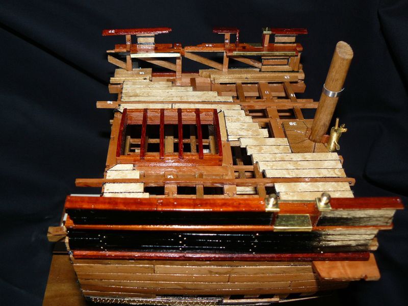

Aqui está ya el cobreado. Dos cosas:
He utilizado cobre amarillo; he leído en varias ocasiones que en el XIX se usaba preferentemente el cobre amarillo (cobre/zinc). Los grandes modelos del museo de París son unánime en este, así mismo el Sirius portugués tambien está así.
Un detalle que no he visto casi nunca (que yo recuerde solo lo he visto en la Aurore de Ricard)y es indiscutible su realidad es que el cobre NO va jamás colocado directamente sobre la madera, puede ir sobre una gruesa capa de brea o, lo habitual, sobre una capa de papel de estraza o fieltro alquitranados. Lo he representado y es la capa maracada con el número 35.
He seguido aquí al Castanheira y he usado placas de 1220 cm por 33, colocadas de manera que la de proa pisa a la de popa y la de abajo pisa a la de arriba.

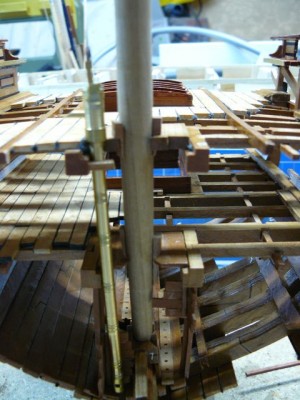

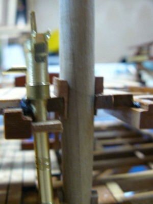

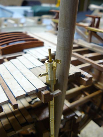

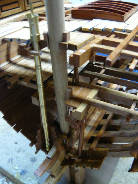

bombas

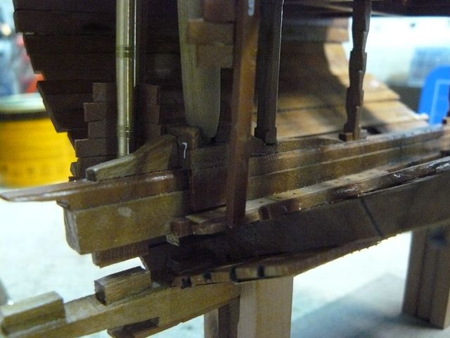

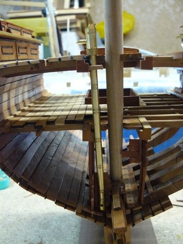

Mensaje por ramon »
palo macho con sus malletes

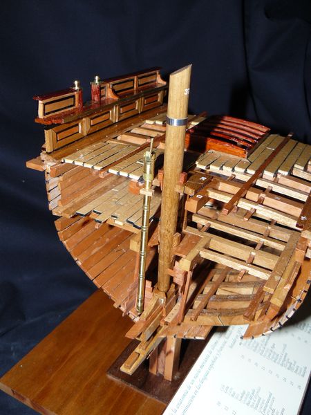

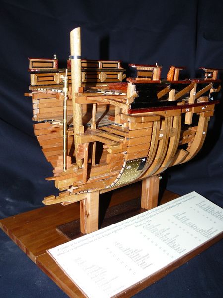

Mensaje por ramon »

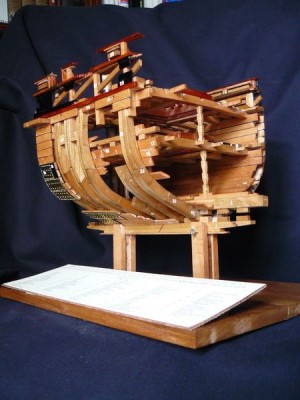

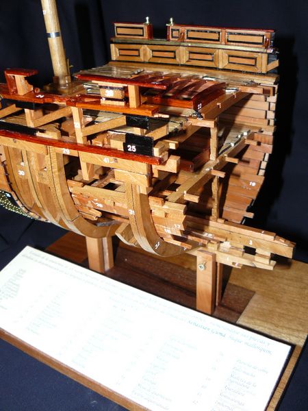

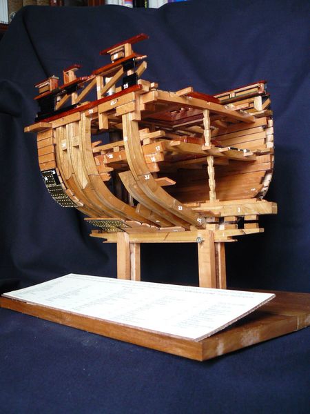

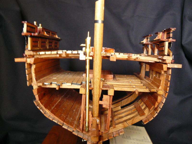

Terminado

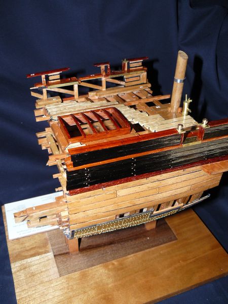

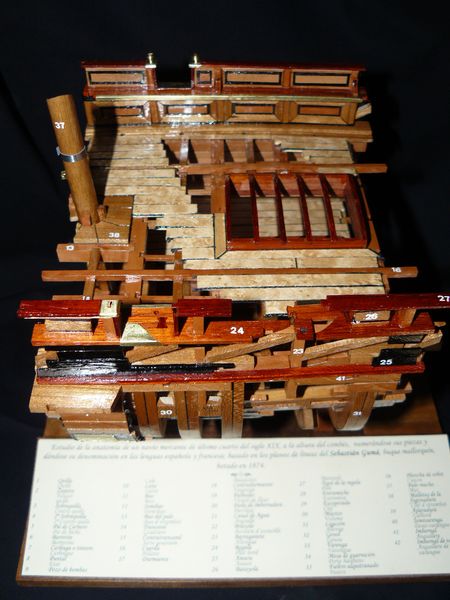

mas
