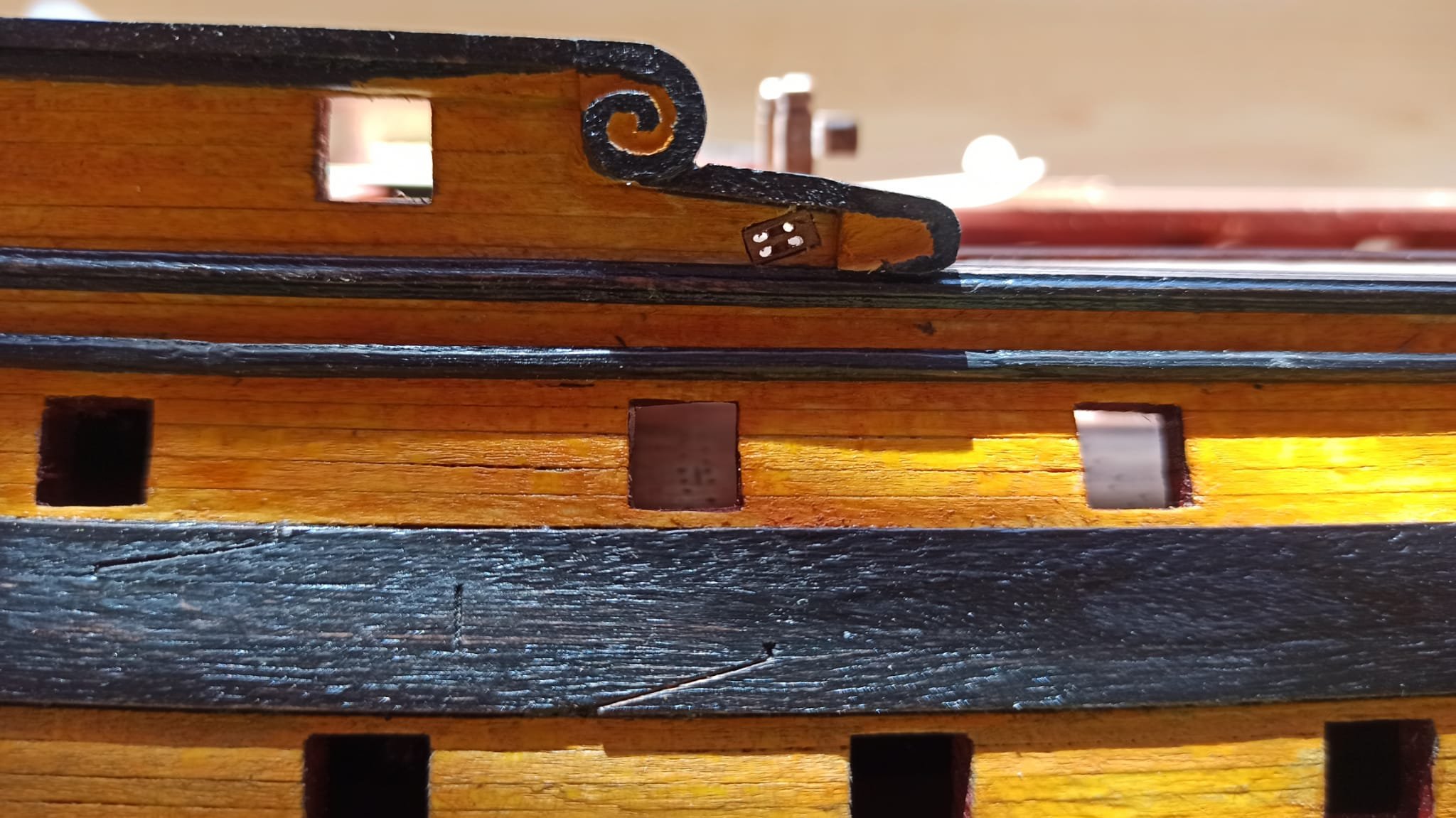

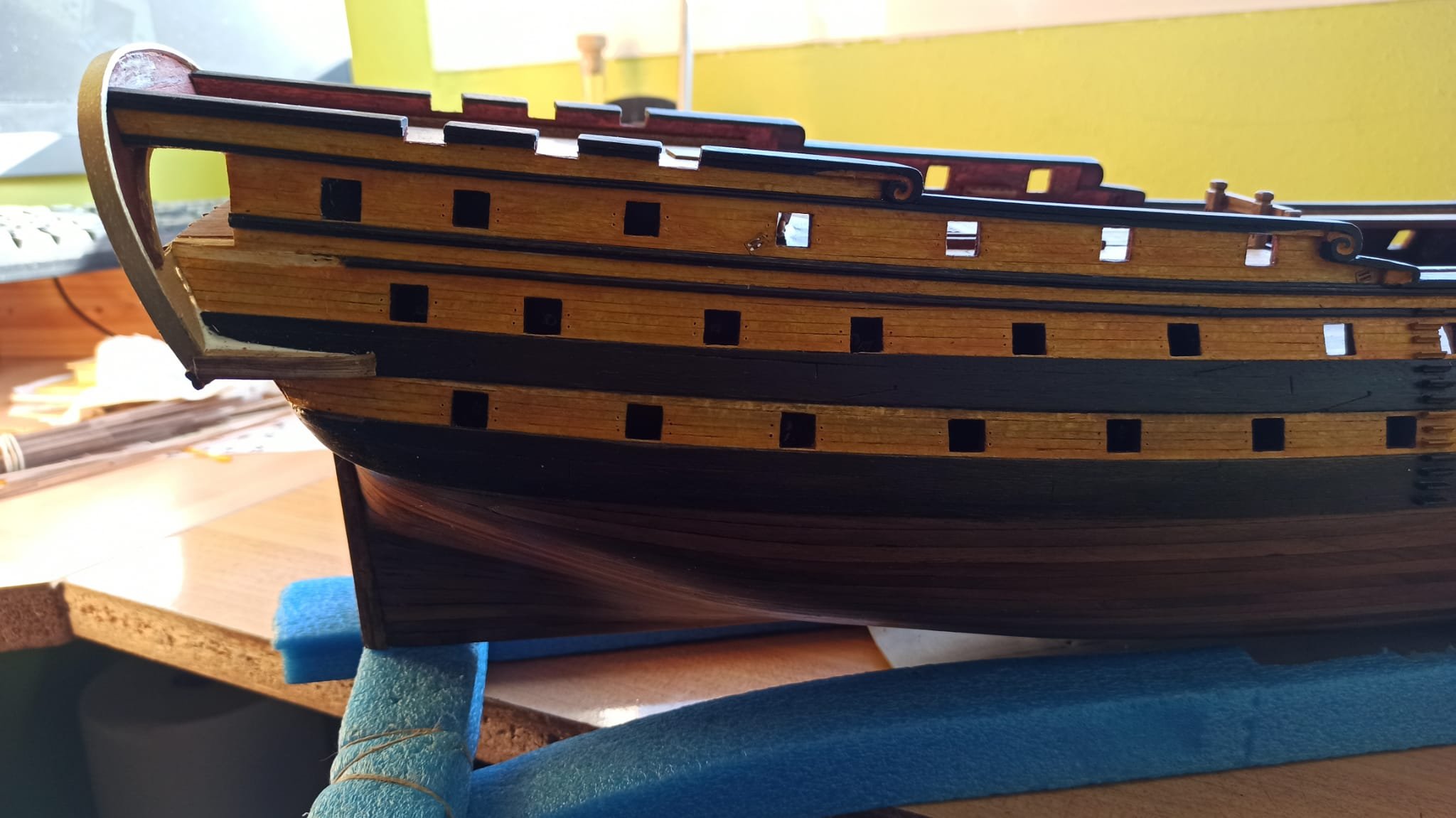

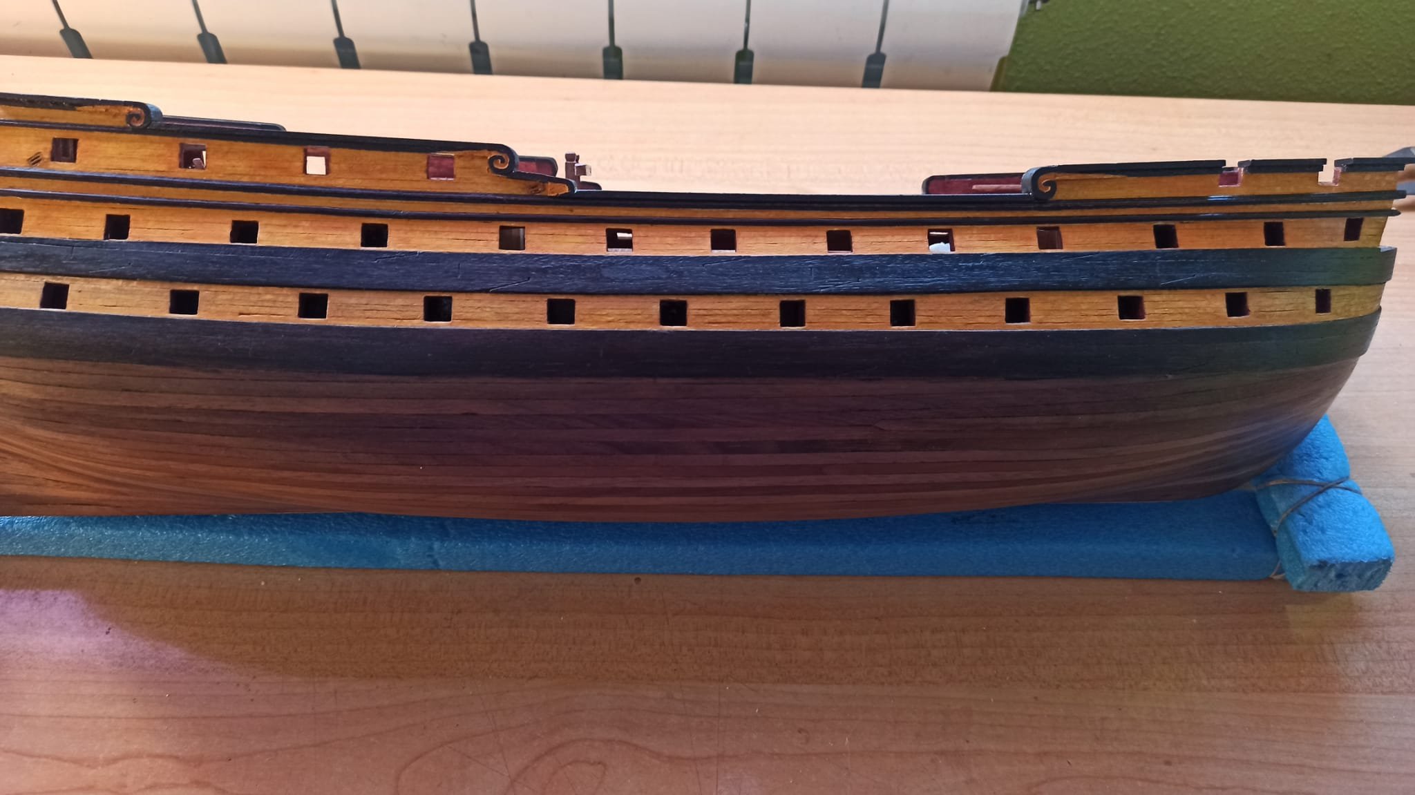

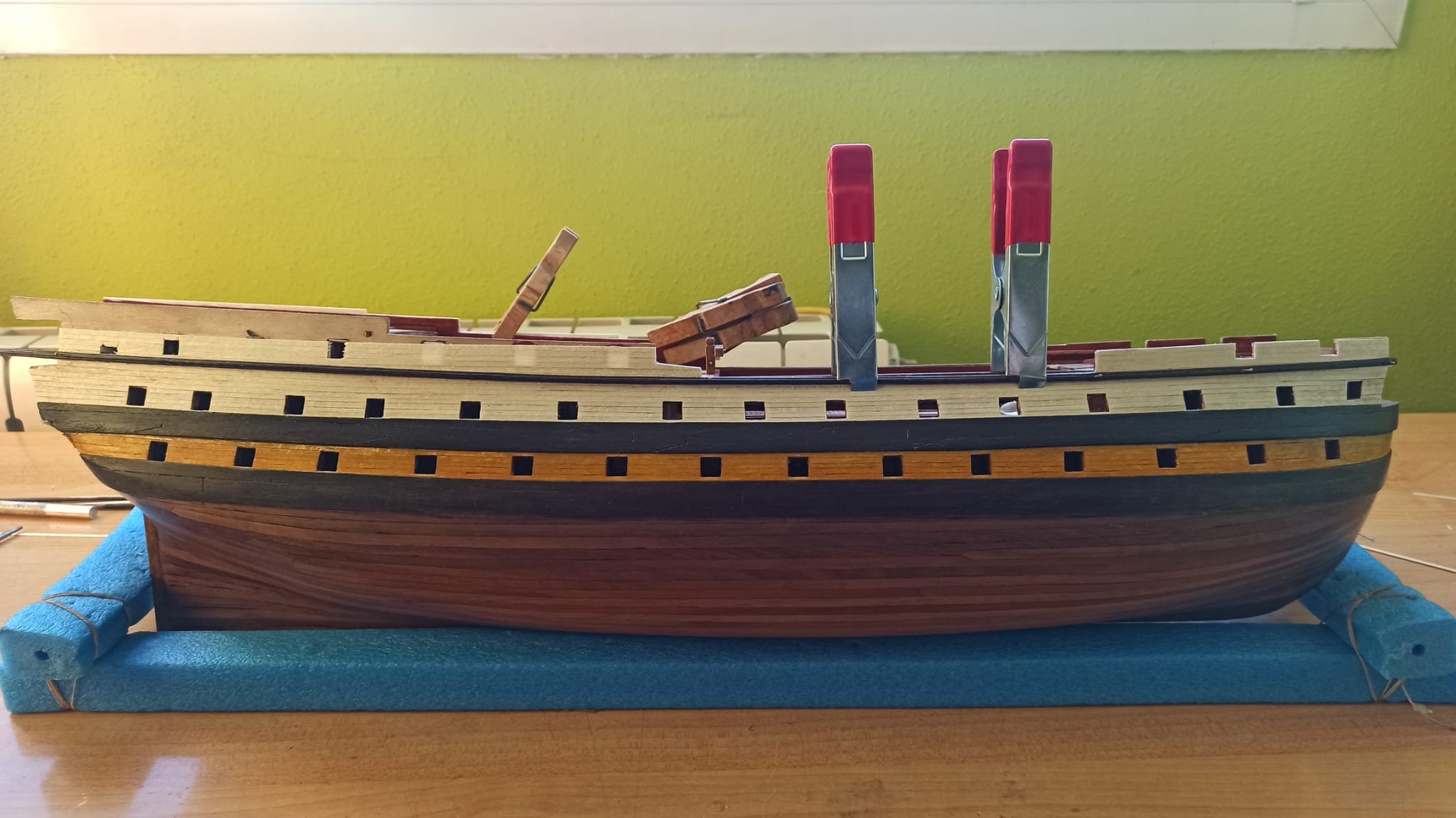

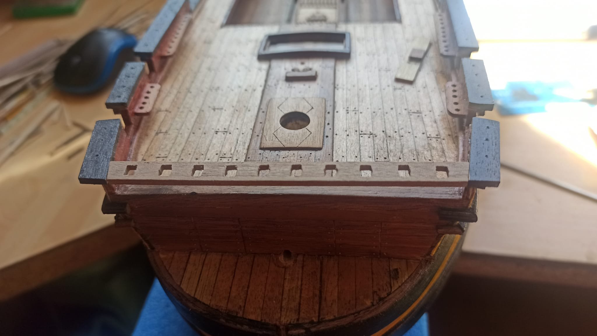

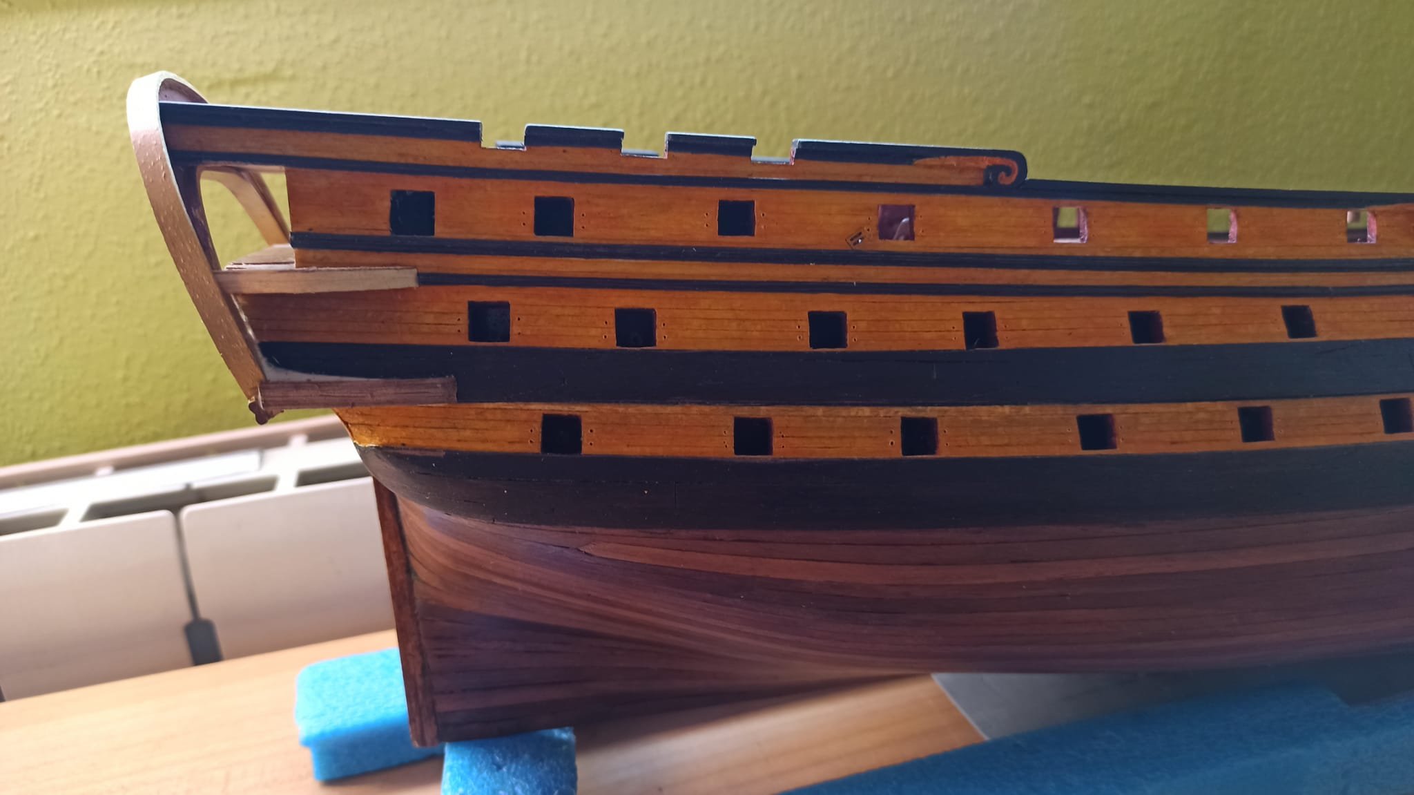

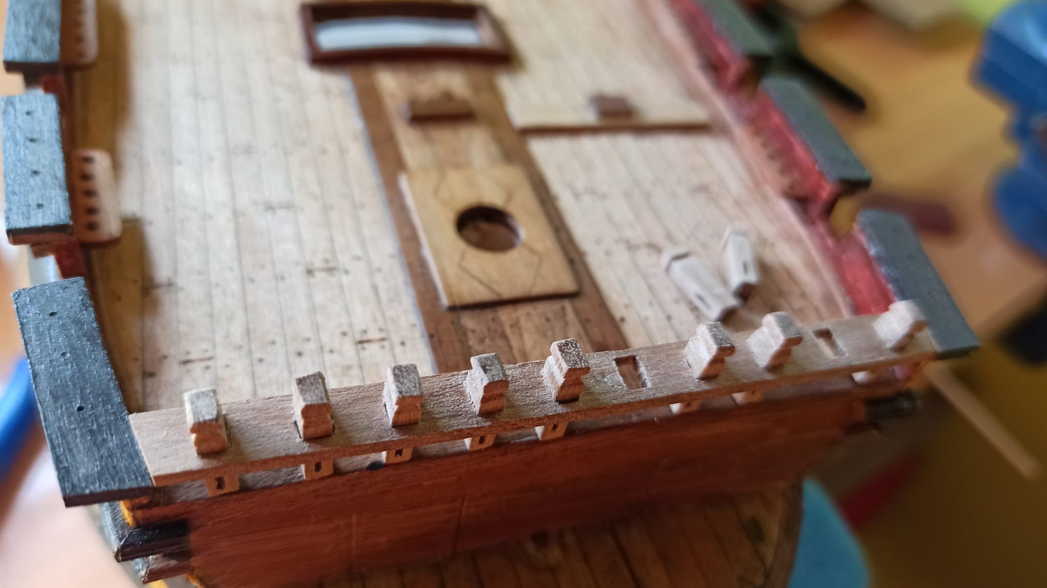

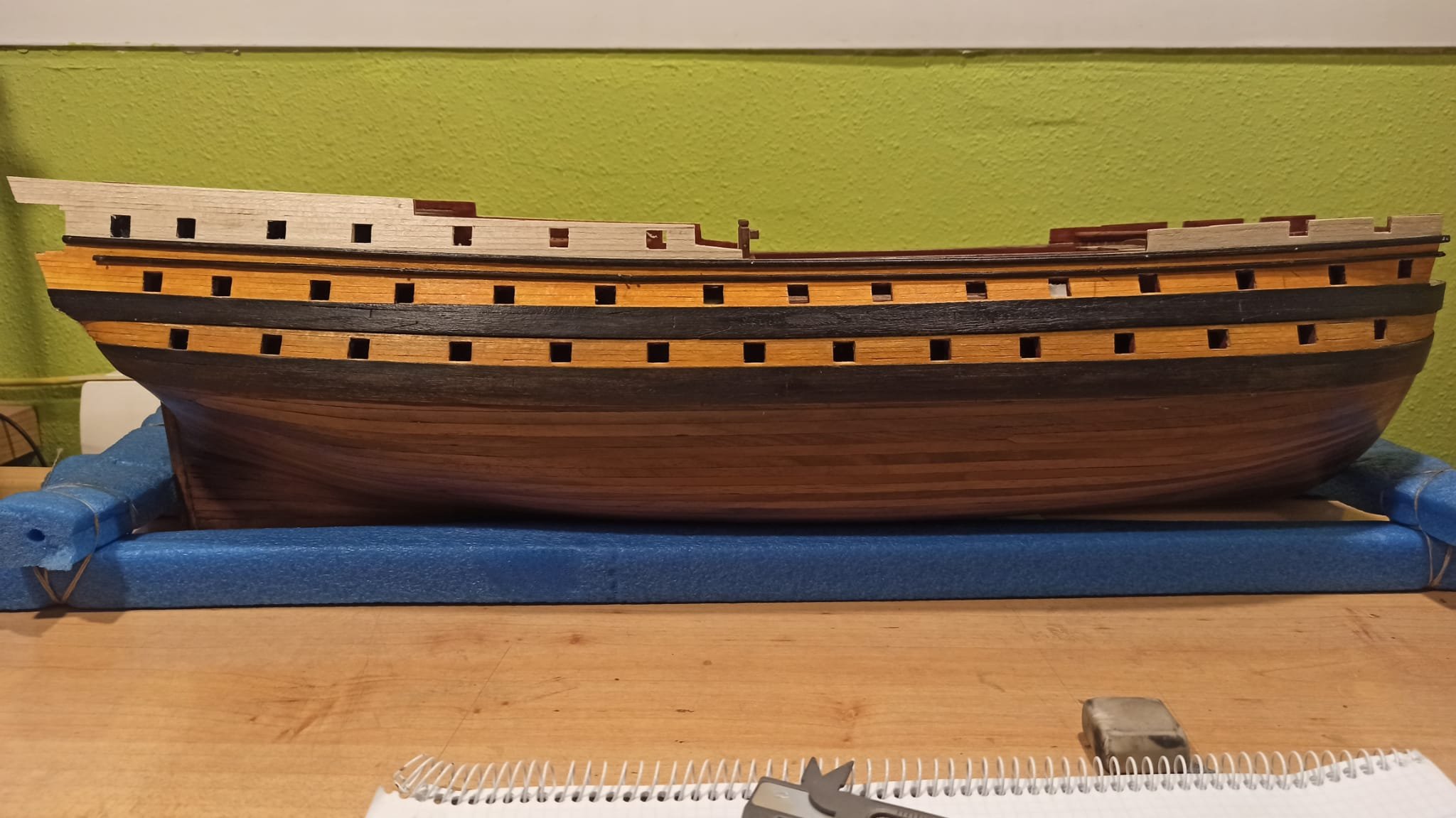

Seguimos forrando, tiñiendo, abriendo las troneras, y colocando los cintones previamente "acuchillados" para darle forma. Los doy varias capas de tapaporo pues al ser negros, el polvo que desprende el teñido me ensucia el ocre.Imagen

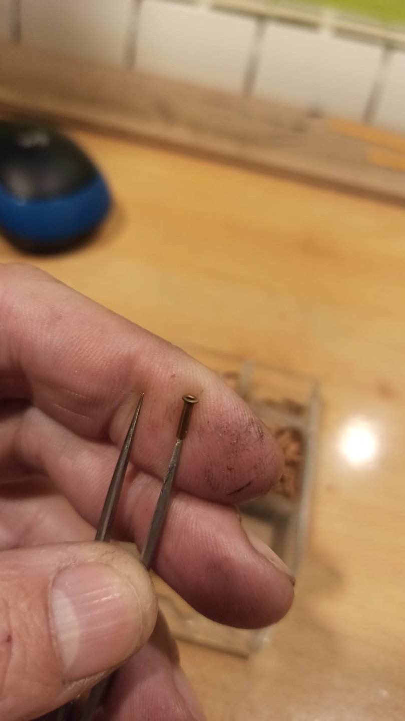

Alguien sabe don de se puede conseguir estos remaches?? en AL estan agotados
WhatsApp Image 2023-03-13 at 20.21.26 (1).jpeg (74.39 KiB) Visto 2122 veces
WhatsApp Image 2023-03-13 at 20.21.26.jpeg (68.83 KiB) Visto 2122 veces

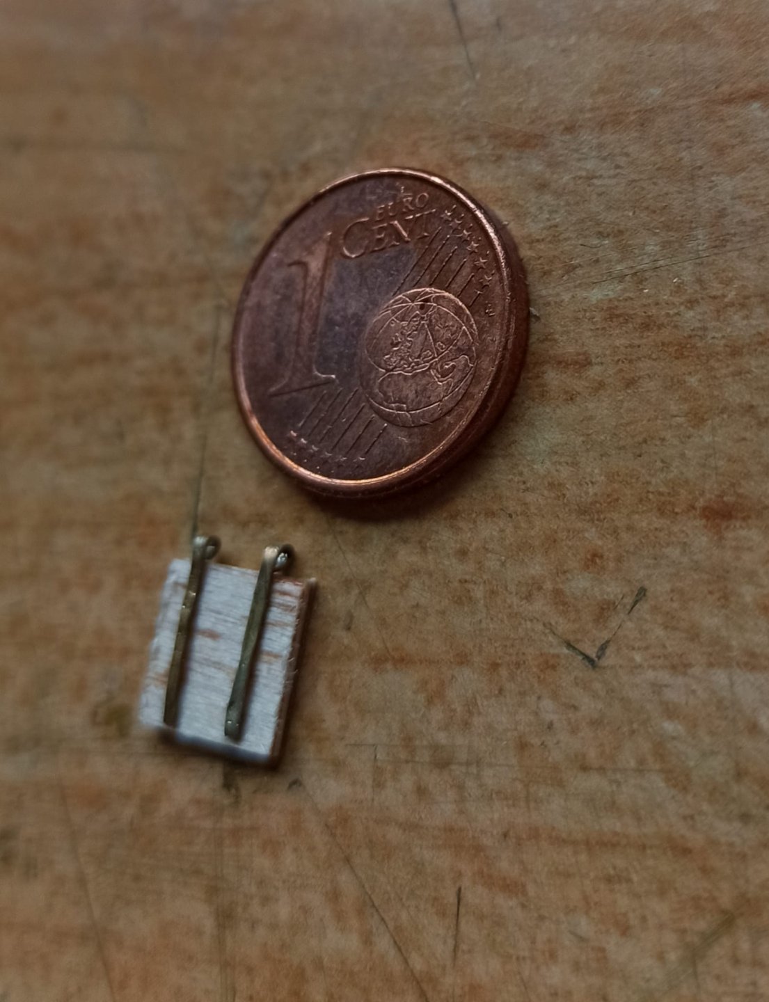

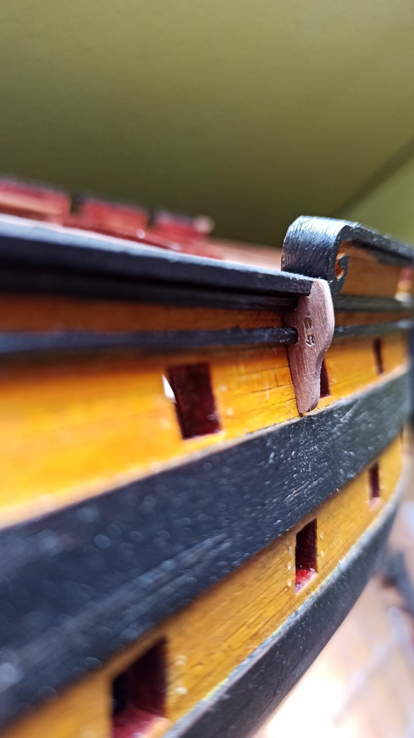

Ahhhh...y estuve haciendo ayer las visagras para las tapas de las troneras
WhatsApp Image 2023-03-15 at 00.45.09 (1).jpeg (181.16 KiB) Visto 2121 veces

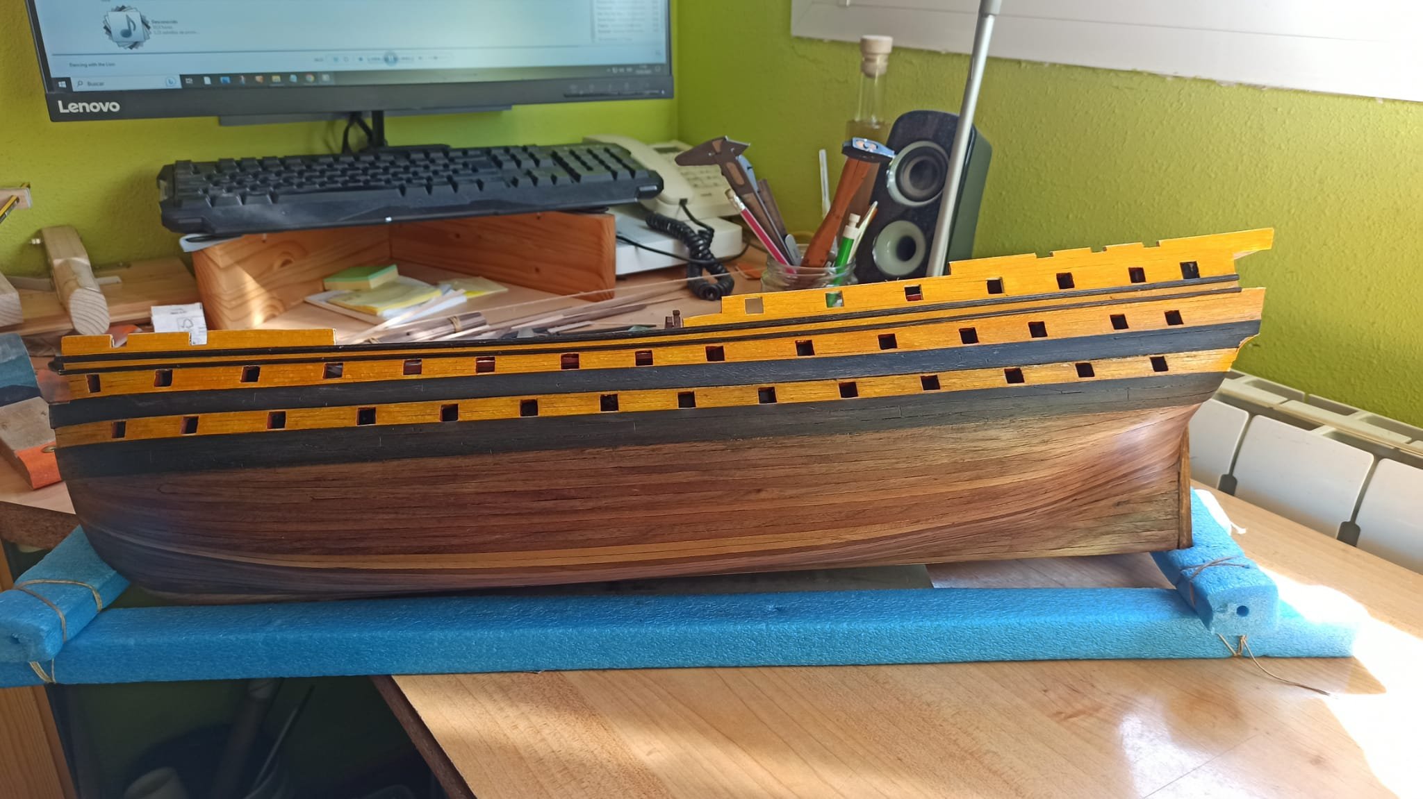

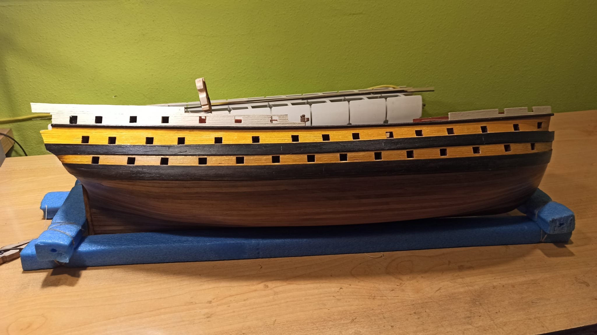

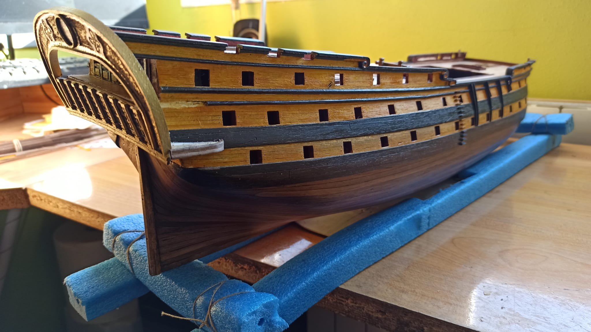

Buenas tardes y espero haya sido un finde productivo para nuestros menesteres, hace dias que no cuelgo nada, pero ha habido pocos avances, tapas de regala casi todas puestas, tallado de los saltos de las diferentes alturas de las amuras, preparación de las tapas de las troneras...por cierto, como :think: pegais vosotros las partes metálicas, no tengo manera de que pegue bien las visagras en las portas, a no ser de dejar un buen pegote de cianocrilato
WhatsApp Image 2023-03-19 at 18.02.17.jpeg (76.72 KiB) Visto 2059 veces
WhatsApp Image 2023-03-19 at 18.02.18 (1).jpeg (148.5 KiB) Visto 2059 veces
WhatsApp Image 2023-03-15 at 00.45.09 (1).jpeg (181.16 KiB) Visto 2059 veces
WhatsApp Image 2023-03-19 at 18.02.14.jpeg (167.82 KiB) Visto 2059 veces

tapar las troneras, por que me paso que se me coló la pieza dentro del casco...jejejeje

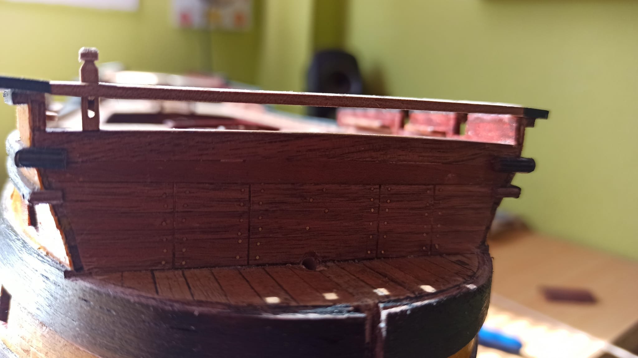

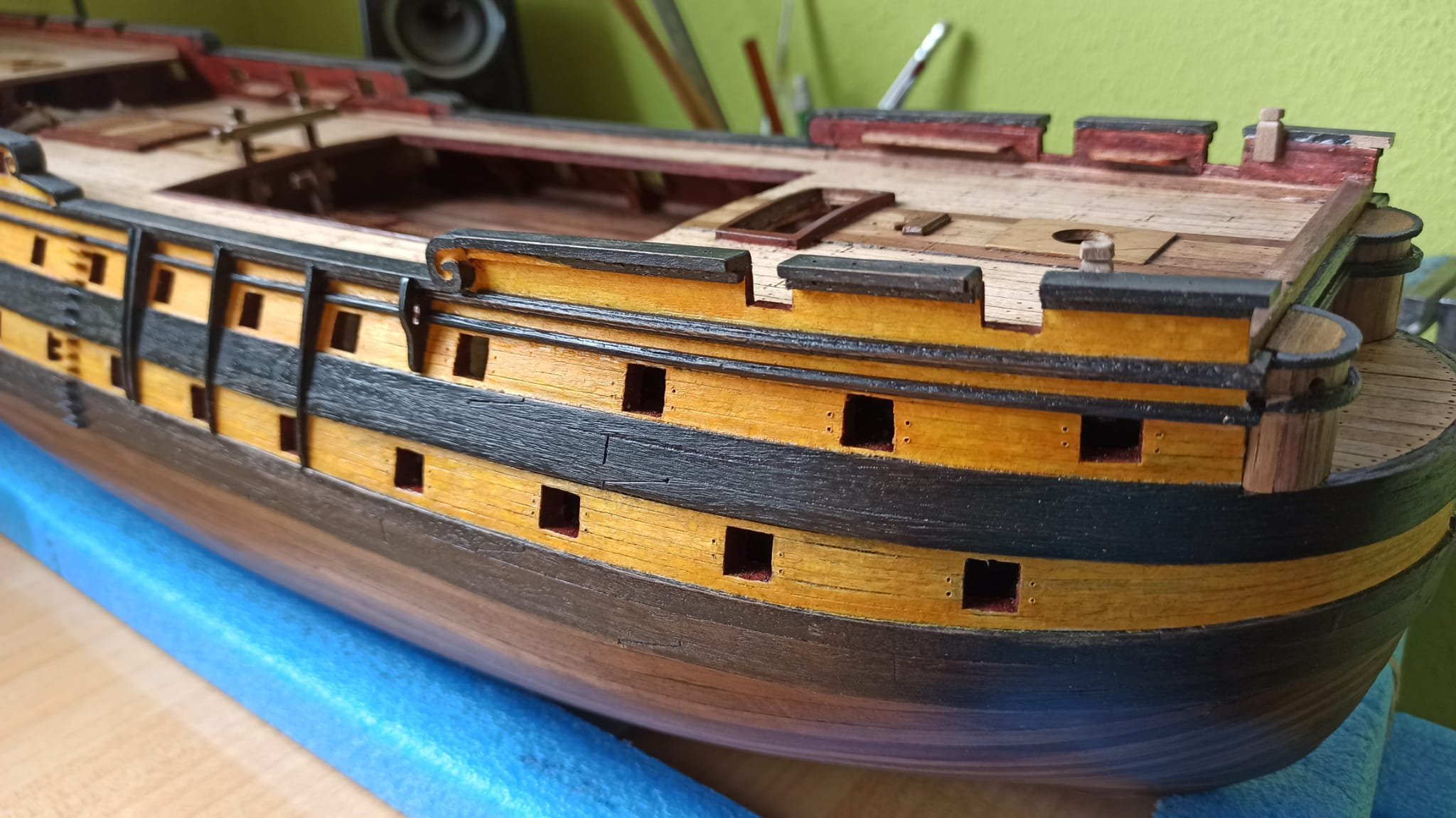

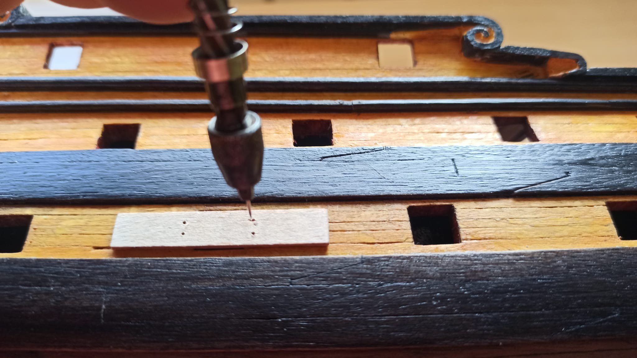

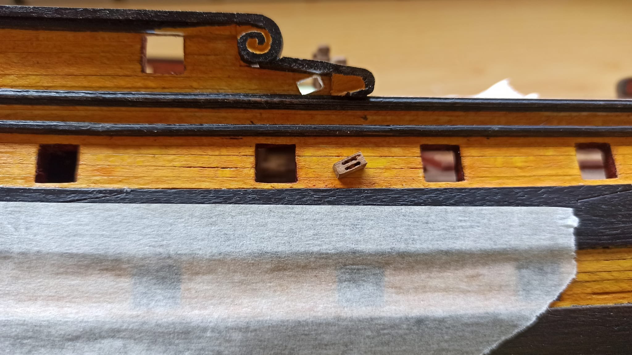

Quiero hacer el claveteado de las bordas, pero no se como hacerlo, para que no quede recargado, pero si que de una sensación de realismo, tampoco tengo claro que voy hacer con el casco, pintarlo o forrarlo de cobre, me da pena tapar el trabajo de ajustar las tracas, para una vez que lo hago entero sin durmientes en cuña...se aceptan consejos
Bluenose
Mensajes: 1035
Re: San Juan Nepomuceno de AL
Mensaje por Bluenose »
Buenos días Cristóbal, te está quedando estupendo. Se nota el trabajo duro y la dedicación que le estás echando.
Para las portas yo uso dos tipos de pegamento. Para las bisagras, no te queda más remedio que usar el ciano. Yo lo aplico con un alfiler sujeto a un palillo de dientes y así doy la cantidad justa.
Para sujetar las portas a sus marcos y que queden abiertas sin que con el tiempo se caigan por el peso uso bicomponente que es el más fuerte que hay.

Hola Jaime no te he entendido lo de los dos pegamentos. ¿Cyano para las portas cerradas y epoxi para las abiertas puestas con los marcos metálicos del kit?
Las bisagras de latón se pegan aceptablemente con cyano siempre que : la madera no esté pintada ni la bisagra pavonada el cyano de buena marca, que no lleve abierto más de unos días, viscosidad media. La epoxi me resulta difícil y muy lenta de aplicar. Un buen pegado se hace con unos clavos remachados, cabeza de 0,5 mm. .
Hablando de clavos. Jean Marie puso más o menos la mitad de los totales y dejó de contar cuando llevaba 20.000
Yo no concibo poner 20.000 clavos de los cuales los 4/5 están en el aire clavando al vacío pero cada uno hace su gusto.
Cristóbal., yo haría las escalas de casco y los posteleros antes de poner la groera empotrada en el casco para las escotas de trinquete no vaya a ser que se caiga el jefe, pero si pones clavos después de enrasarlos.

Buenos dias a los dos, y gracias por los comentarios, la aplicación no es el problema, incluso me he hecho una plantilla estilo la de Jean Marie (Copio todo lo que me gusta ;) )
pero el problema debe ser lo que dice @Leopoldofran , lo intento pegar sobre las portas ya pintadas, y no agarra, pero no me imagino ohacer dos agujeros a unas visagras que tienen 1x5 mm, aunque si no queda mas remedio me tendré que dejar los ojos, y hacerme una plantilla para poner las visagras y tener que andar ajustando cada vez...lo estudiaré.
La idea es poner una especie de cáncamo en el casco, con su eje, con lo que la cuerda de subir las portas ya hace de sujección suficiente, creo yo. Leopoldo @Bluenose no uso las portas metálicas del kit, son de madera y con su claveteado :clap: (yo me niego :lol: :lol: )
En cuanto al claveteado, igual hago como Jaime, solo en los cintones de refuerzo, y algo más, sin pasarse, me parece una pasada además de colocar en vacio semejante cantidad de agujeros y alambre embutido, no tengo tanta paciencia.
Algo he ido teniendo en cuenta de las mesas de guarnición a la h de hacer cosas, ero seguro que alguna se me pasa, muchas gracias, al final voy hacer la quilla y puntal del baupres yo, paso de poner ese contrachapado de M...es malo a rabiar, que pena.

Los clavos de las portas deberían tener una cabeza de 0,3 mm de diámetro, si encuentras me dices.

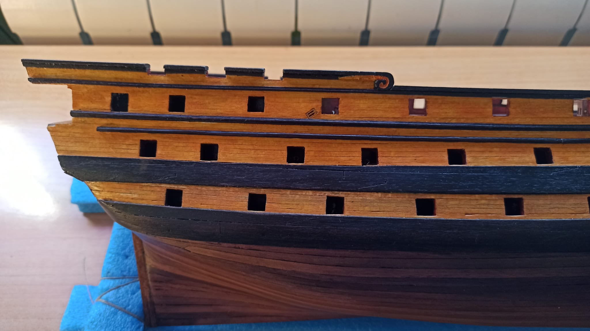

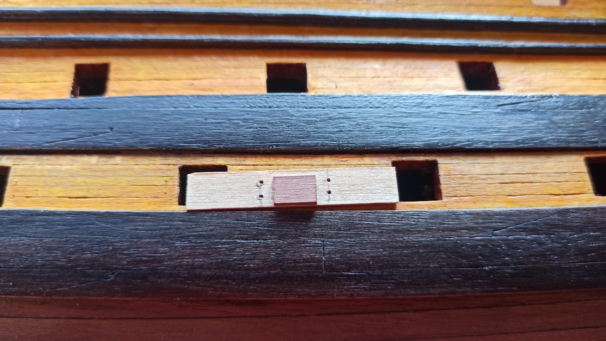

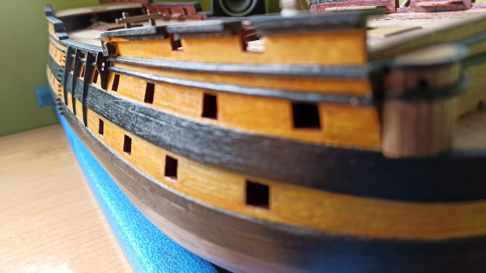

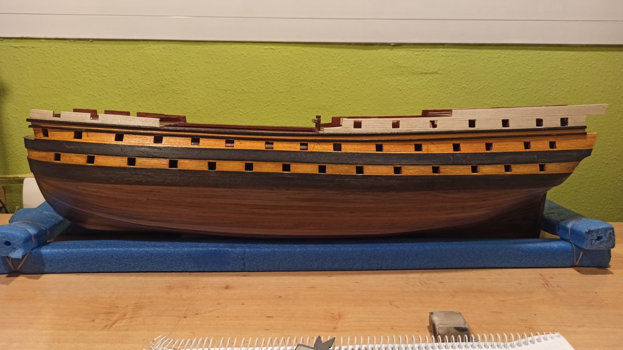

Añado fotos de hoy a la mañana, encolando el cintón alrededor de los "baños" ? ...hasta que he encontrado un listón moldeable con esa circunferencia, se me rompian todos al curvarlos
WhatsApp Image 2023-03-20 at 13.28.48.jpeg (102.93 KiB) Visto 1981 veces

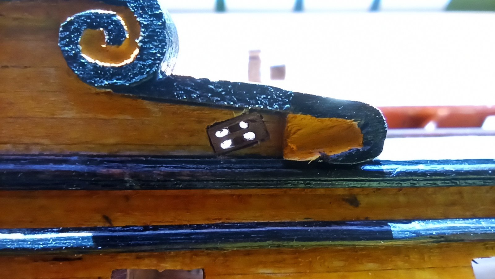

Buenos días, me refería a que uso ciano para pegar las bisagras a las portas.
Uso bicomponente para pegar las portas abiertas a la parte superior de la tronera. Sin usar los marcos que vienen en el kit, solo la porta conformada con listones de madera y la tronera (de madera también)

Gracias a @Bluenose por tantas ideas, te voy copiando mucho compañero, jejejeje...las castañuelas las hice de una pieza, para algo soy tornero ajustador, pero las defensas ya era demasiado y las hice como tú dices, mucho más fácil!! :clap: :clap: Antes realice los agujeros para los cancamos de los aparejos de las cureñas con una plantilla para hacer todos iguales.
El taquito oscuro hace de tope en la parte inferior del agujero de las troneras

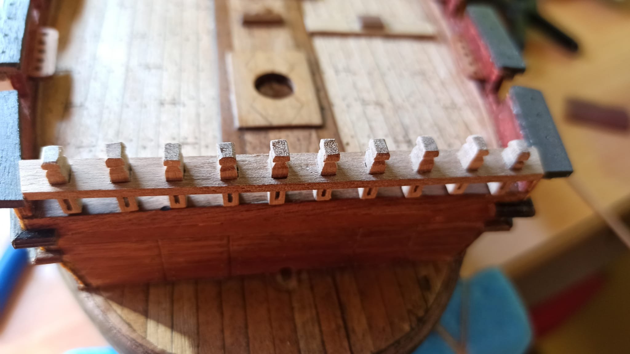

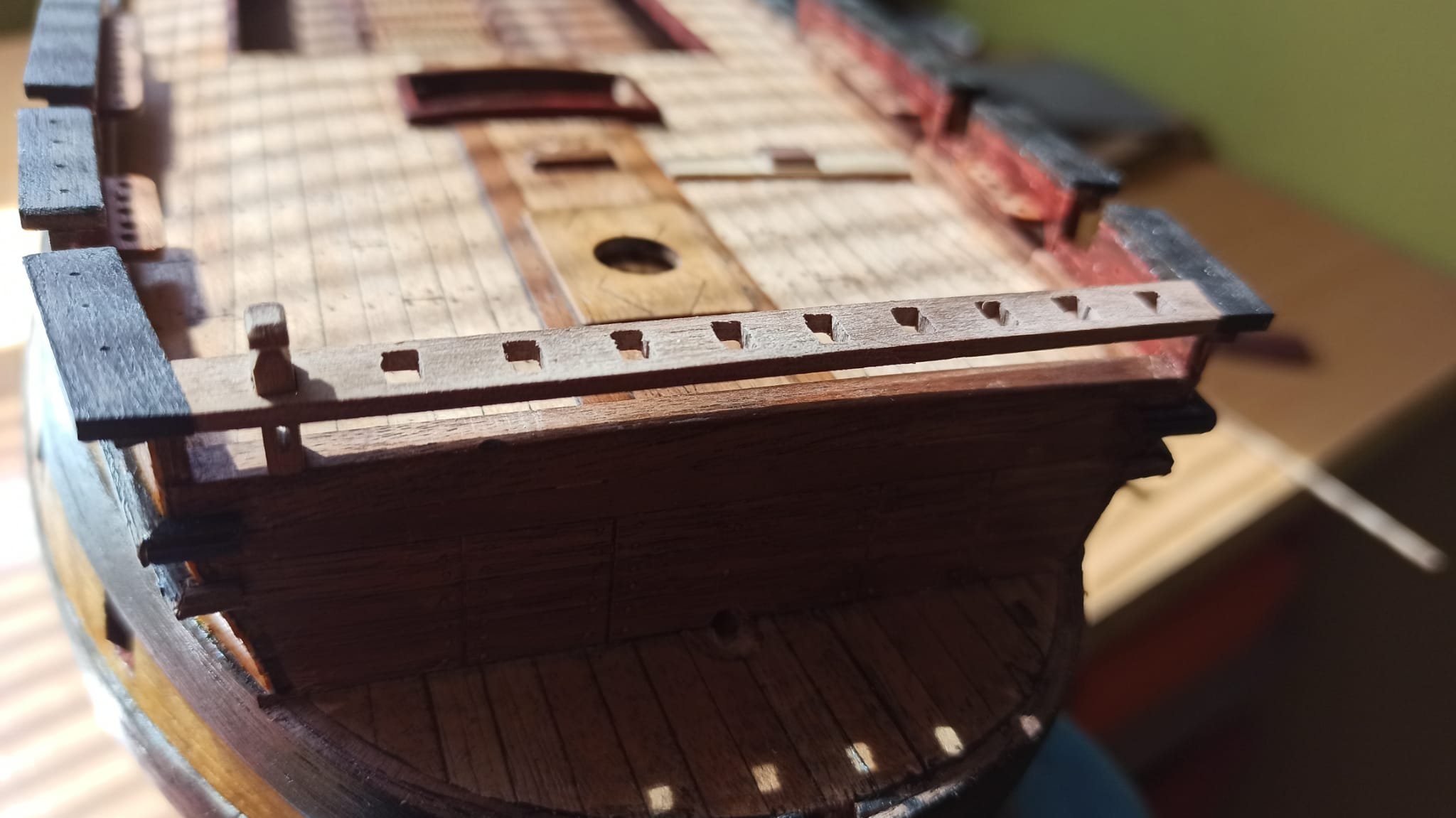

Haciendo la ranura para el paso del cabo en la cangrejera

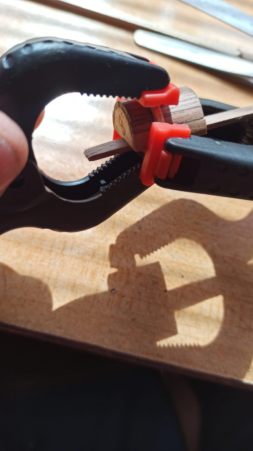

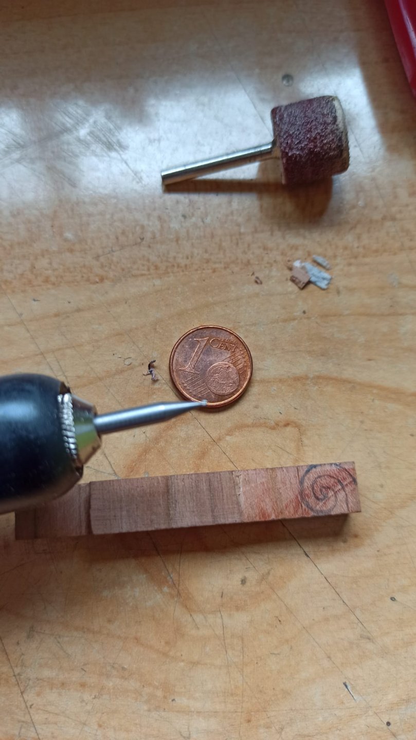

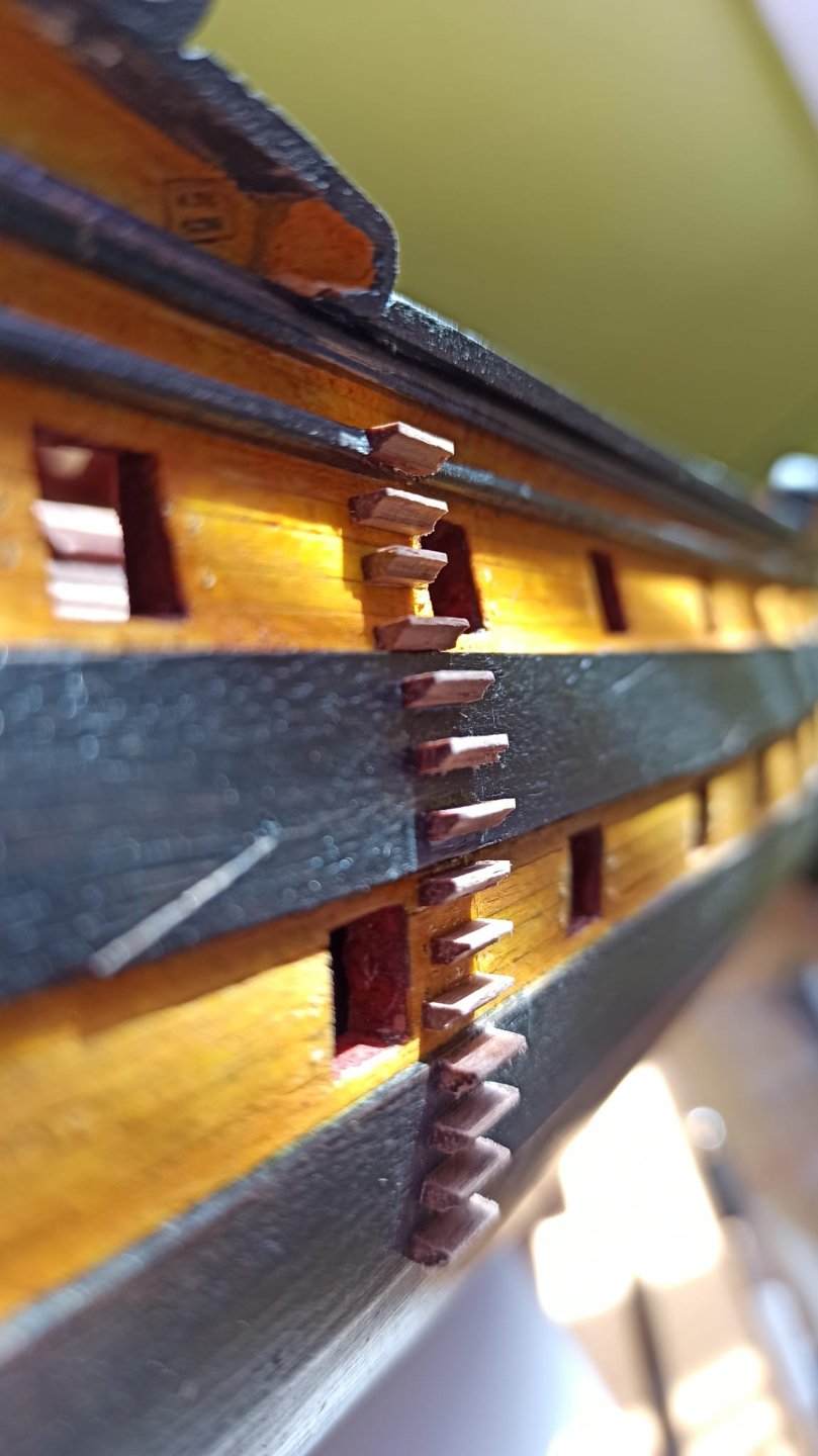

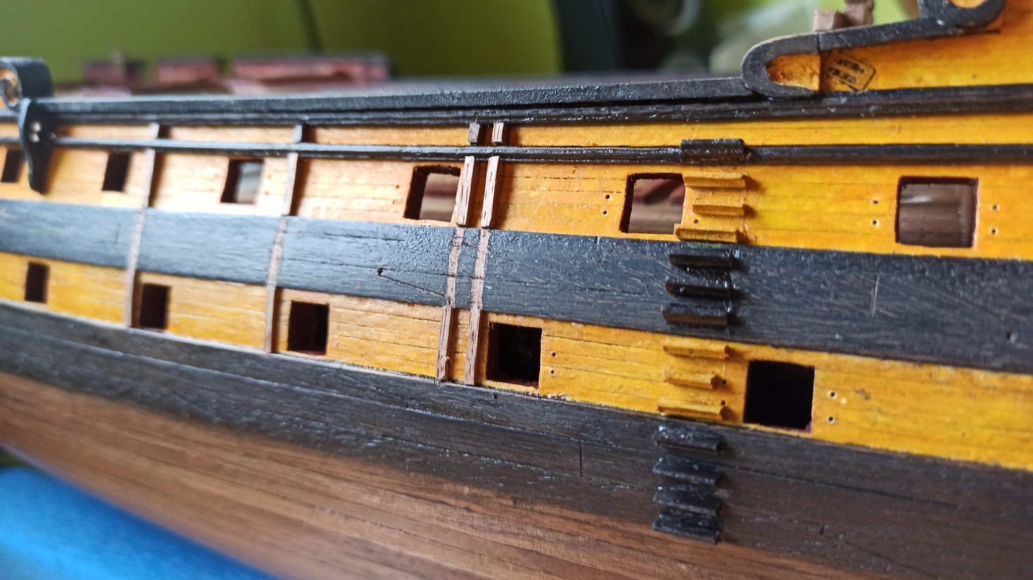

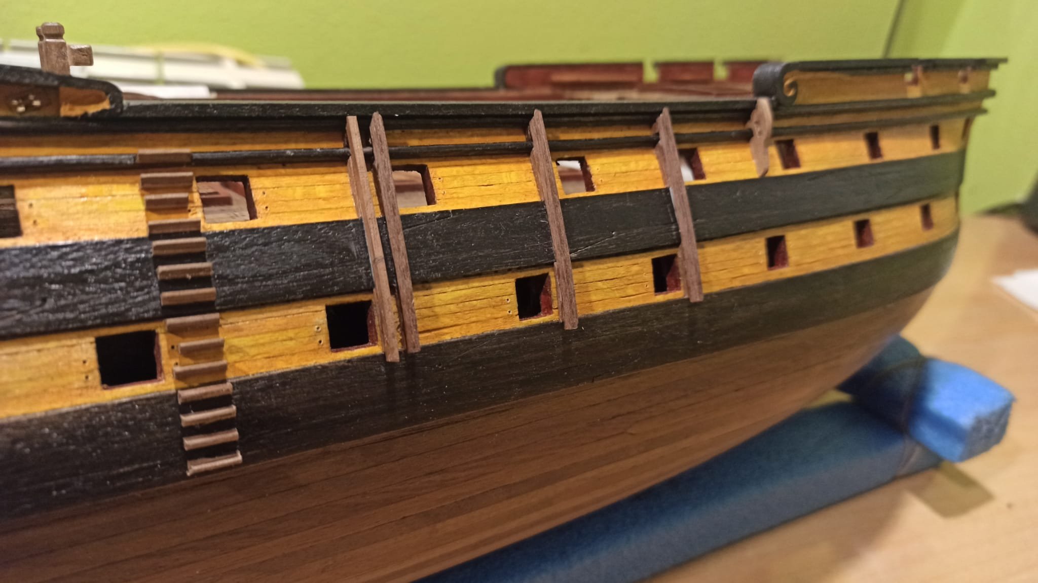

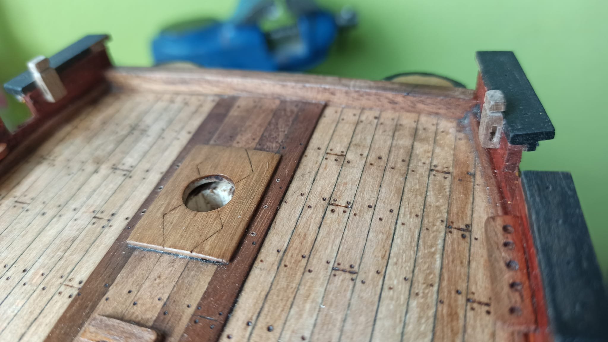

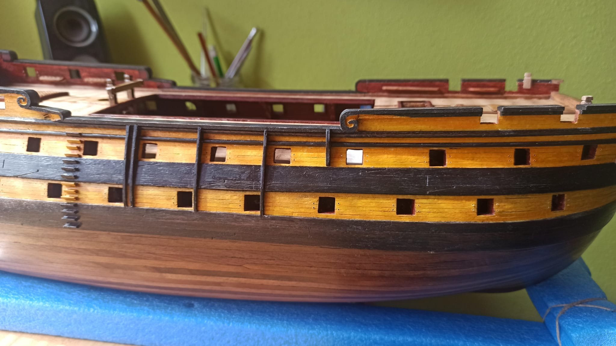

las escalas, previamente, frese el canto de uno de los laterales para darle algo de forma a los peldaños
WhatsApp Image 2023-03-22 at 15.51.13 (3).jpeg (171.1 KiB) Visto 1920 veces
WhatsApp Image 2023-03-22 at 15.51.12.jpeg (124.93 KiB) Visto 1920 veces

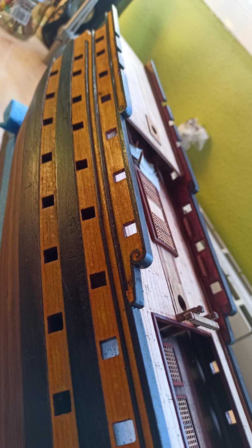

como bien dice Bluenose, primero pegue y enrase unas piezas para luego poner las otras más largas y preformadas de curvatura
listón curvado y pegado, aún sin rebajar

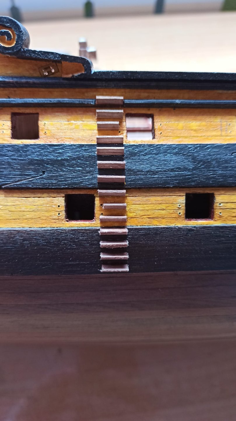

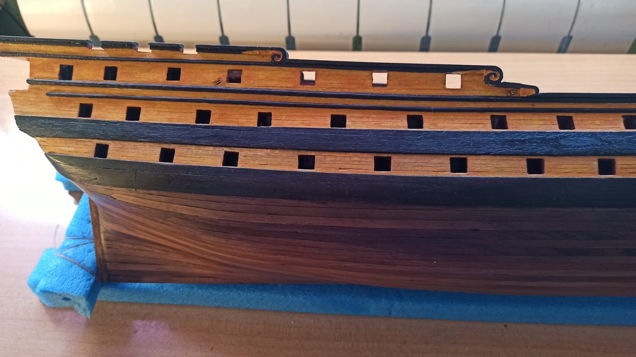

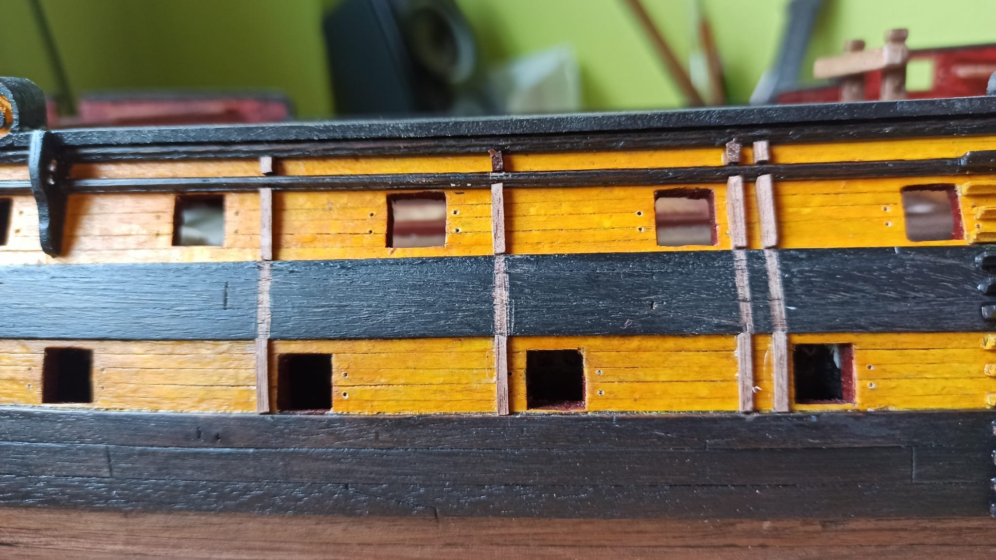

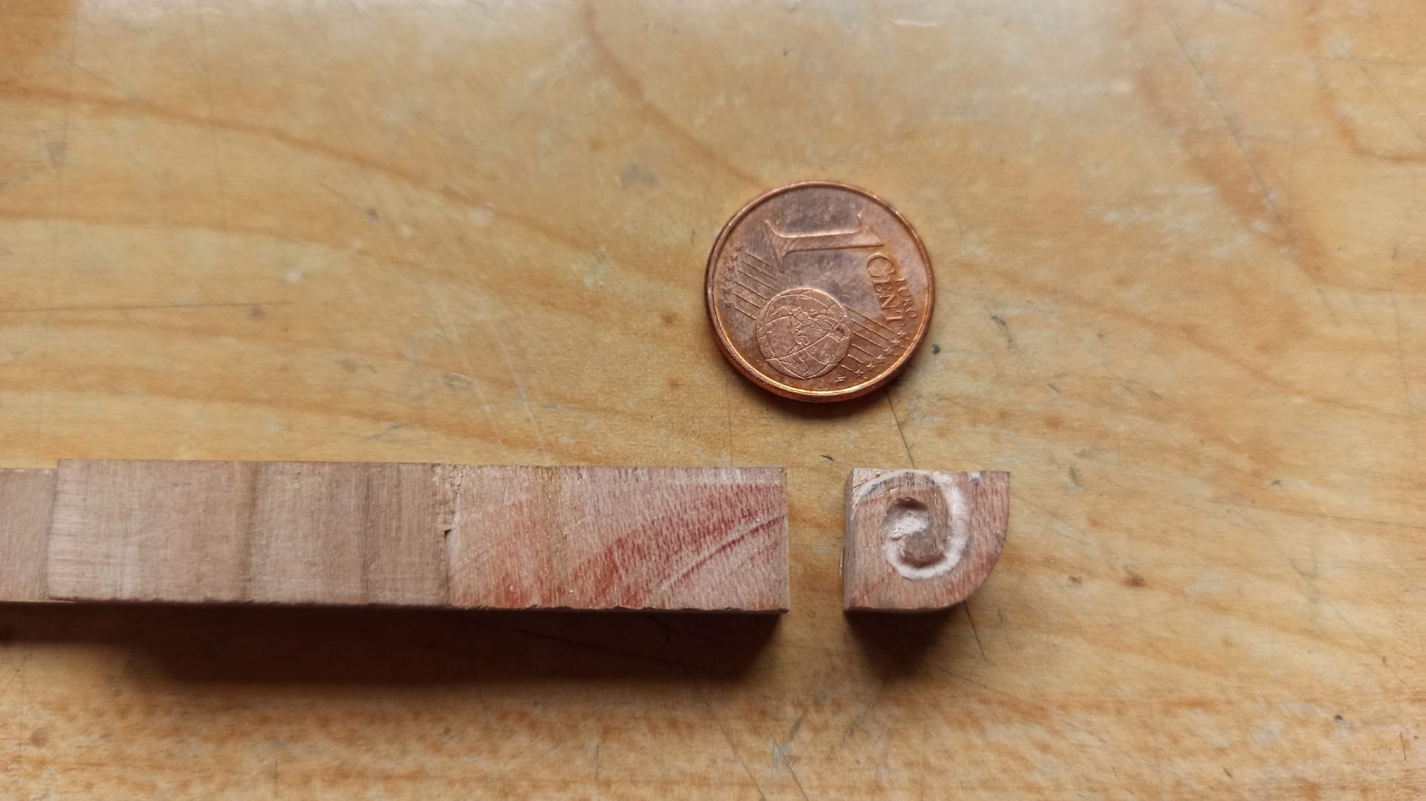

Una vez rebajado y lijado el sobrante, asi como teñido y barnizado, asi queda...
esto se lo ví al modelo de Jean Marie, no se su nombre...

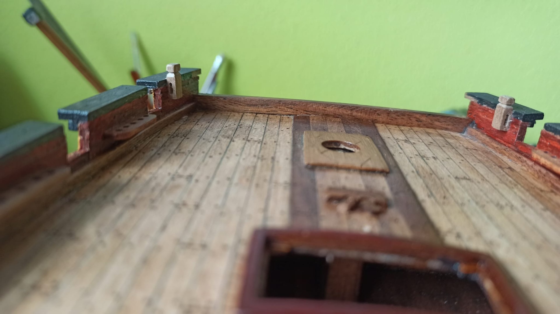

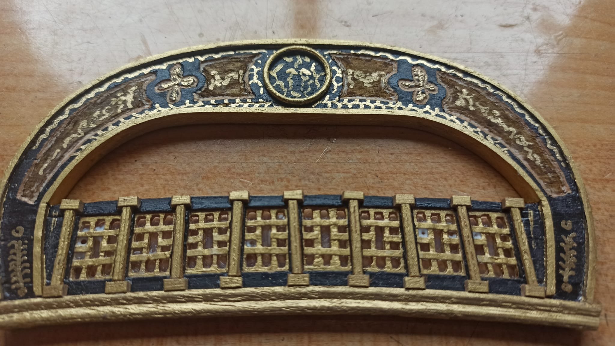

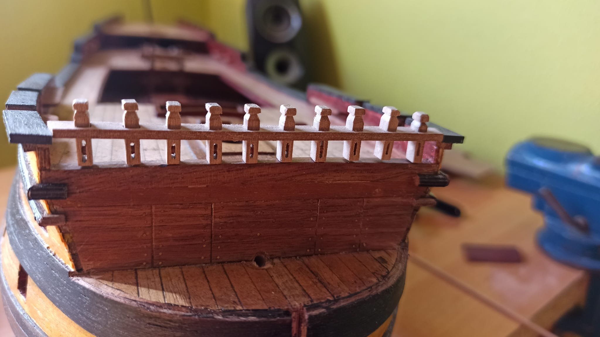

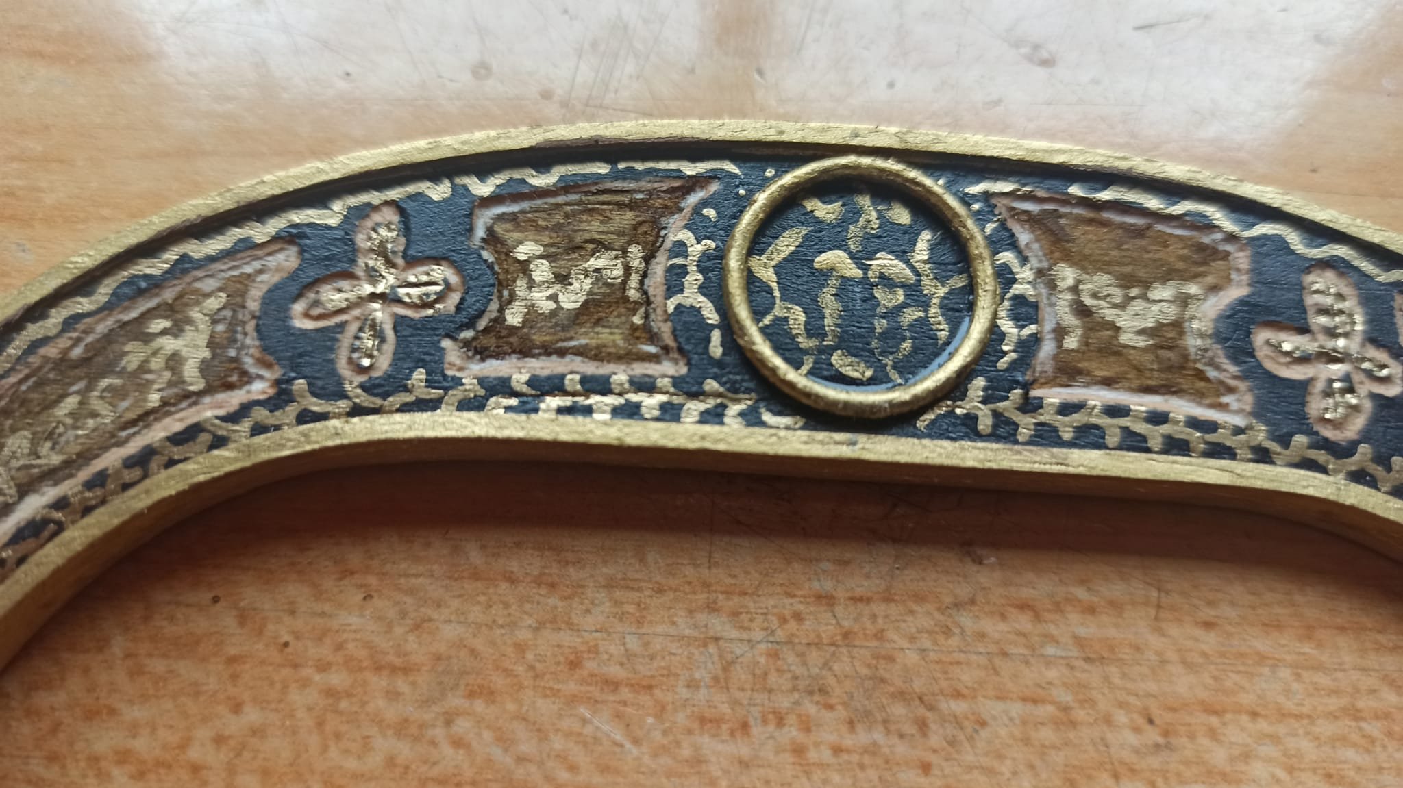

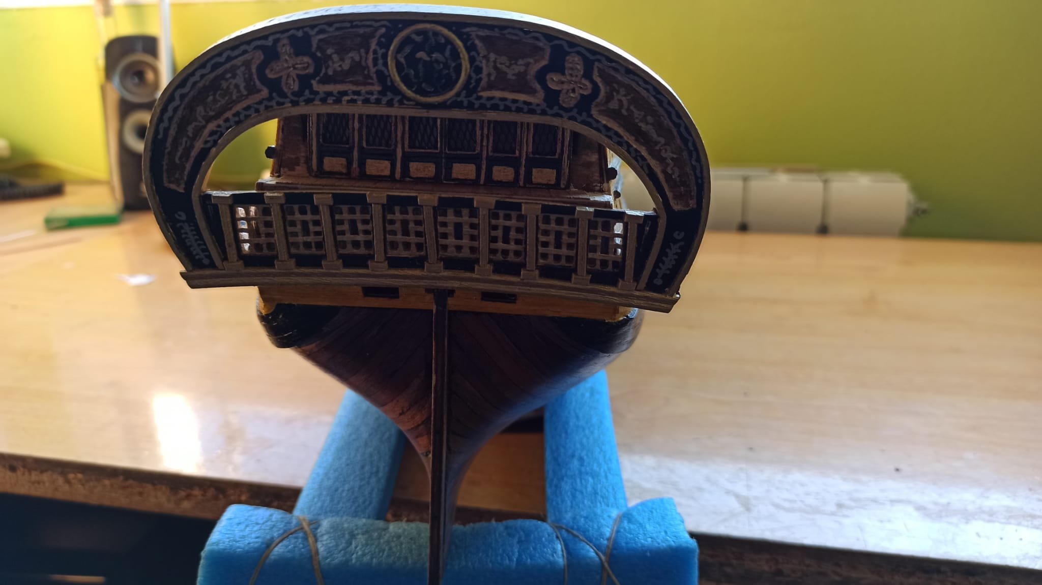

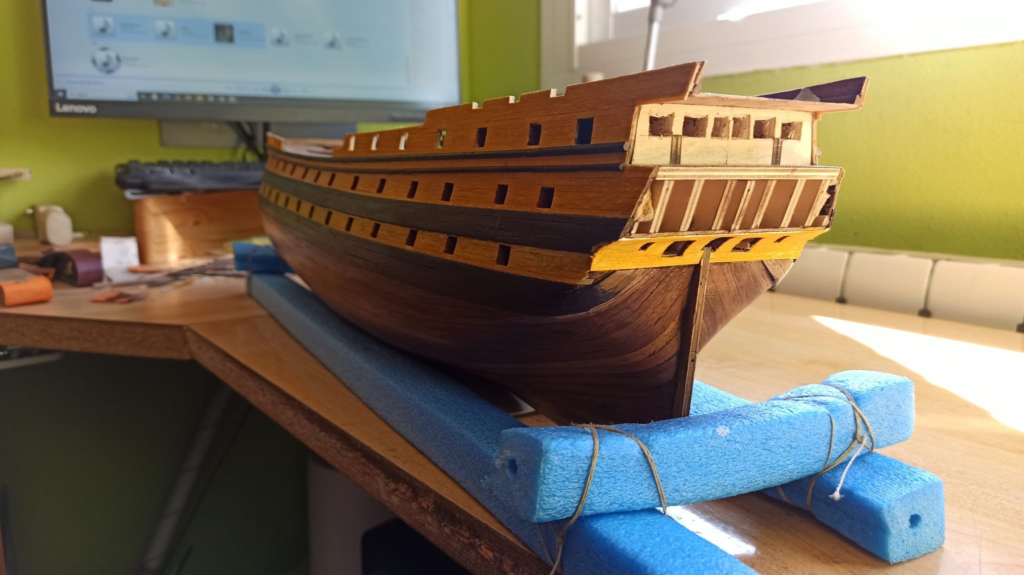

Y seguimos, uffff.... el espejo de popa me ha dado quebraderos de cabeza, no sabia muy bien como hacerla, después de varias veces que no, así la dejo, a mi me gusta, pero...ya se que no esta perfecta, pero, es lo que hay, empezando con las botellas a ver que tal...Gracias otra vez @Bluenose por que mucho te lo he copiado, o sigo copiando, con lo que me has ahorrado mucho trabajo.
Y con esto me despido mínimo hasta el lunes, este finde hay que darle a la BTT de enduro, que es otra de mis pasiones, buen finde a tod@s
Algo de talla , pero no hay mucho que poder  profundizar pues es muy delgada la chapa del espejo

Está quedando muy bien te felicito. No olvides redondear un poco los peldaños de las escalas que luego pasa lo que pasa.
