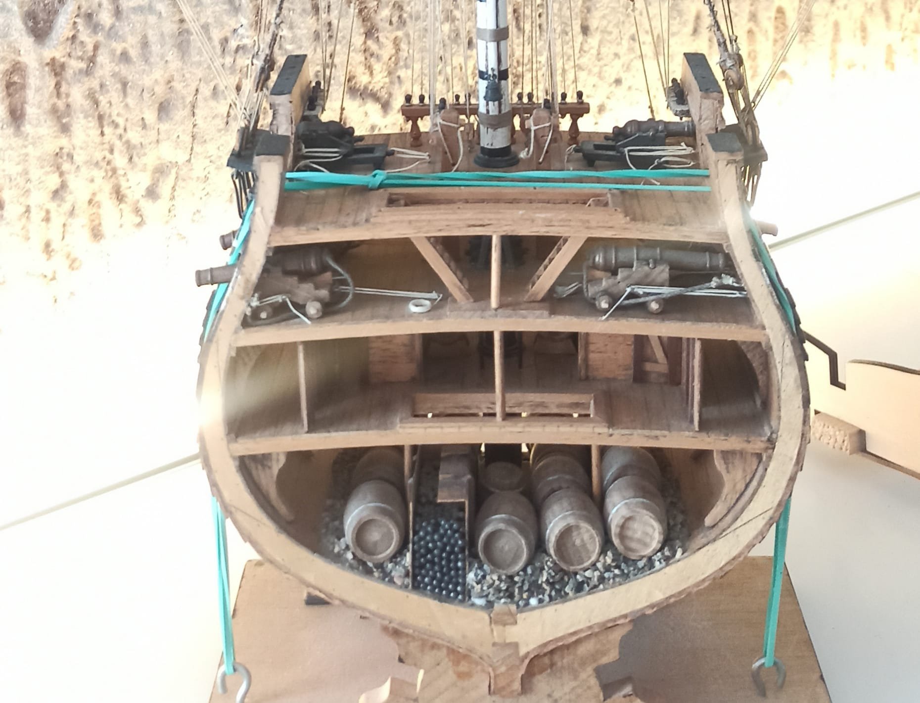

Por cierto, he visto tus rollos de cuerda de la maniobra de cañones, y mi pregunta es, serían así planos, o con las cuerpo como los suelo hacer yo? Es por quitar los pocos que tengo ya puestos y poner todos como se deba.
Es foto de la sección del Constitution, no del SJN
- IMG-20231217-WA0001.jpg (251.93 KiB) Visto 3839 veces

Los cabos de las maniobras de los cañones, los he visto así en muchos modelos. Me imagino que en un barco de la Armada estaría todo muy ordenado y limpio. Ordenado sobre todo para evitar caídas y golpes, pero realmente no sé como los dejarían.crisjaca escribió: Dom Dic 17, 2023 3:38 pm En esto del modelismo no hay que tener prisa, o no demasiada, pues ya sabemos cómo acaban las prisas, con errores difíciles de arreglar. He visto kit hechos en tiempo record, que sinceramente, para mí, es una manera de tirar el dinero. Creo que un modelo como el nuestro, mínimo unos años de trabajo nos lleva fijo.

Está claro, ordenados, recogidos milimétricamente, bajo pena de castigo, a fregar la cubierta
. Yo tmb he visto modelos con los cabos recogidos así, pero también de la otra manera, seguro que el amigo @Leopoldofran nos saca de dudas.
Buscando por internet, se llama adujar los cabos, ya hay varias maneras, concretamente el que tú haces, es a la Holandesa

No sabía como se llamaba esa forma de "enrollar" los hilos que tanto se ve en modelismo, se llama andujar. Guarda un lejano parentesco con adujar que es otra cosa.
El chicote de un cabo se recoge siempre en vueltas llamadas adujas, que llevan cada una una torsión de media vuelta para que no se produzcan "cocas" y el cabo file bien. Hay una forma de adujar que se llama a la flamenca en la que se forma una espiral . Se hace empezando por el anillo exterior haciendo vueltas cada vez de menos radio.
En puerto a veces se ven barcos con cabos formando ensaimadas que se empiezan por el centro formando anillos hacia el exterior o sea al revés que a la flamenca. Delatan a un propietario jalacabullas tirando a dominguero.
La forma en que se adujan los cabos de un cañón depende de cómo está el cañon, trincado, batiportado listo para hacer fuego, para cargar.... o para un Nepomuceno maqueta, así que vosotros mismos.

Respecto al ordenamiento y enrollado de la cabullería de un navío, no es por disciplina, estética, es simplemente por funcionalidad.
Un cabo desordenado, produce dificultad para cumplir su función, entre otras, el desenrollarse con facilidad.
Recuerdo mis pesquerías de cacea y palangre, en la que los " técnicos" del lugar, (fantásticos pescadores por cierto) me enseñaron a deshacer nudos en los aparejos de nylon con una técnica asombrosa, basada en el aflojamiento inicial del "coco" por medio de las yemas de los dedos.
Todos los cabos tanto de cacea (se enrollaba la línea en un corcho) como del palangre, (cientos de anzuelos sobre una tabla) no se liaban ni enmarañaban si "no los tocabas" y los dejabas caer tal cual salían del agua en el fondo de la embarcación.
Por eso las adujadas/andujadas y el aparente "orden" milimétrico de la cabullería.
Los marineros sabían que o tenías bien ordenado el aparejo, o en el mejor de los casos, tenías que trabajar el doble.
Y en el peor, naufragabas.
