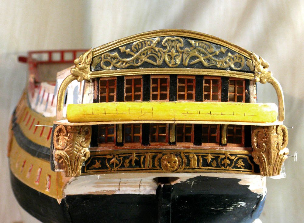

Un pequeño avance, poco a poco se va viendo la popa.
Re: El Glorioso
Muy bonita y elegante está quedando esa popa!

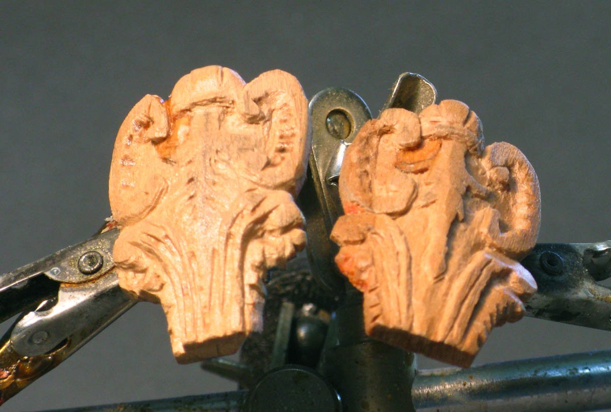

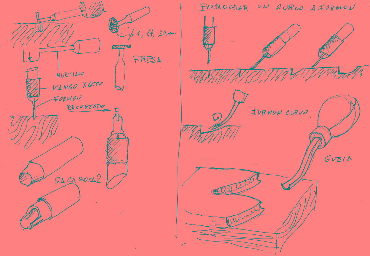

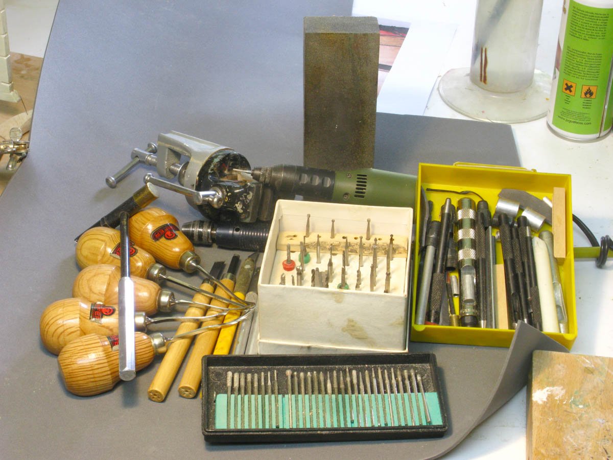

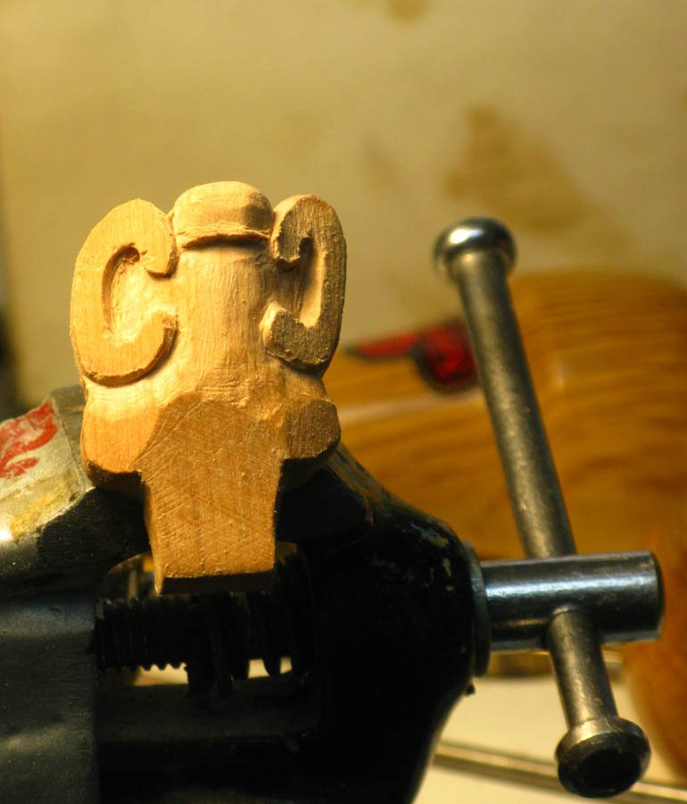

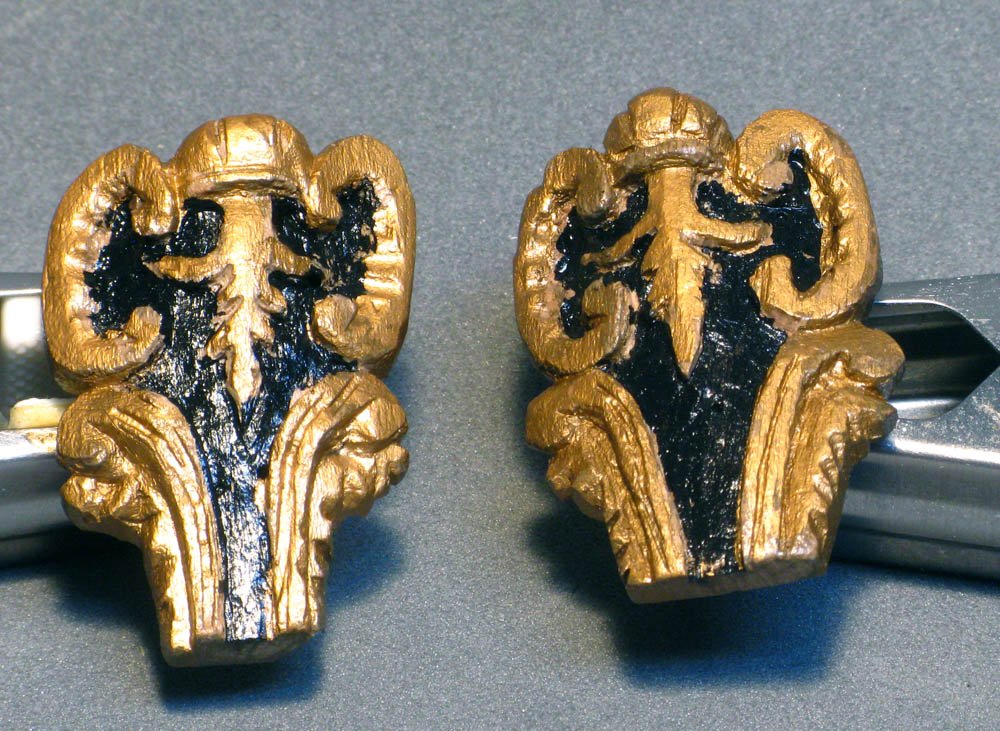

Las tallas 2º parte. Trataré de orientar la talla en bajo relieve, que es bastante frecuente en barcos.
Las herramientas mínimas serían los formones, el tornillo de banco y la piedra de afilar.
Los formones me los hago recortando los comerciales para tener anchos de 1,2 y 3 mm. maomenos. Un pequeño martillo es muy útil,así como un frasco de alcohol y un pincel para aplicarlo, sirve para ablandar la madera.
Los sacabocados para curvas cerradas a los que se quita una parte para dar un corte semicircular
Después las gubias, plana, curvas y en ángulo, vienen muy bien pero son caras y difíciles de afilar.
De las fresas se puede prescindir , las herramientas de corte dan mejor acabado, pero aveces son muy útiles.
Una fresa que uso mucho es la de rebordear, es una fresa en Te de 1, ó más mm. de diametro que hace un surco rectangular.
Pongo unas fotos.

Re: El Glorioso
Sin palabras, gracias por la clase magistral,
. Saludos
Re: El Glorioso
Bravo Leopoldo, gracias por la lección

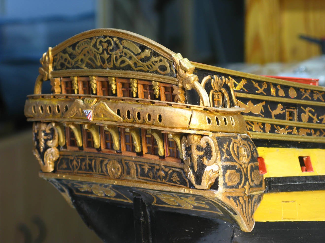

Bueno, pues mal que bien la monté.

Me quito el sombrero. Muy bueno maestro.
Re: El Glorioso
Buenas.
Impresionante Leopoldo, si además como me parece tiene pintado el escudo del Atlético de Madrid ya roza la maestría.

Gracias por los comentarios.
Es el escudo del atlético de Bilbao. En recuerdo de mis amigos ya fallecidos que llamaban a su club "el Glorioso" con retranca.
Hasta que Bluenose me regaló el libro del Glorioso hace dos o tres años, cuando oia esa palabra la atribuía exclusivamente a ese equipo.
