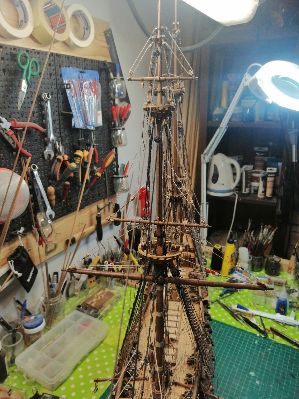

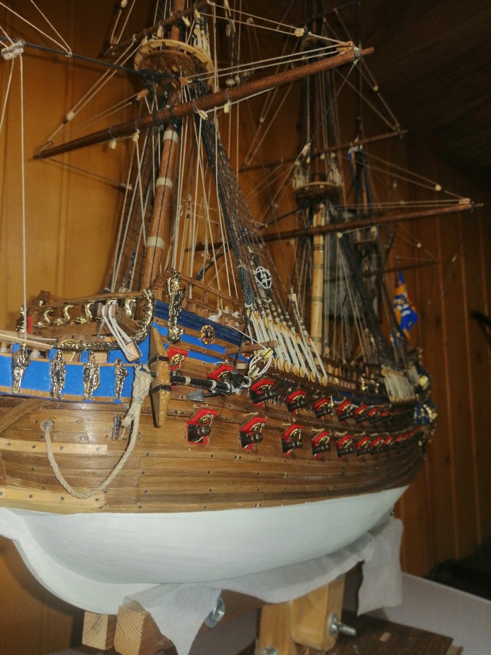

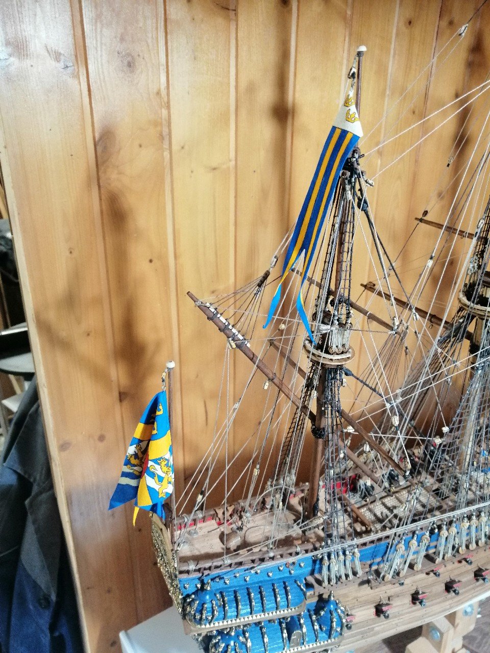

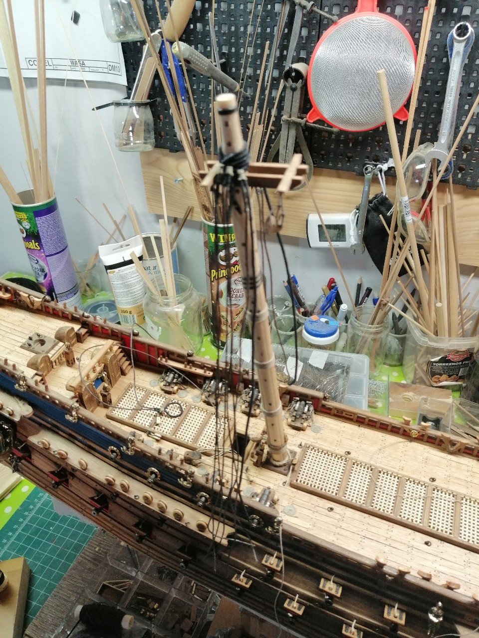

Bueno aquí seguimos con la jacia fija. Poco a poco va cojiendo color.
- IMG_20200721_073057.jpg (389.55 KiB) Visto 3679 veces
- IMG_20200721_073053.jpg (322.84 KiB) Visto 3679 veces

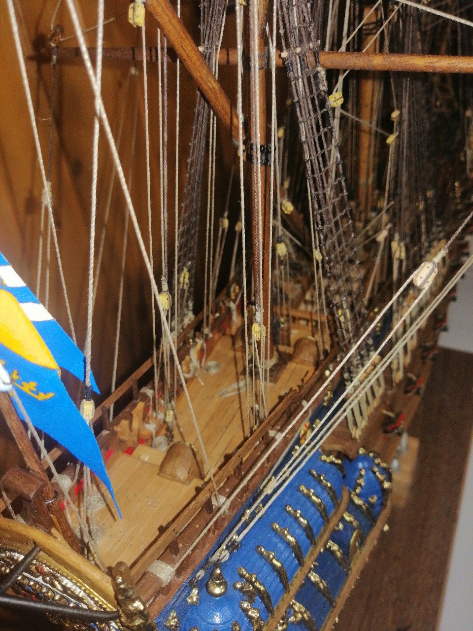

Bueno seguimos poco a poco con la jacia fija.

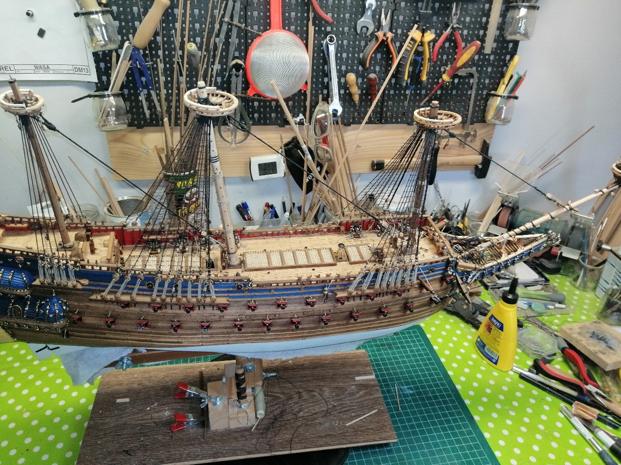

Re: Galeón vasa o wasa por antonio

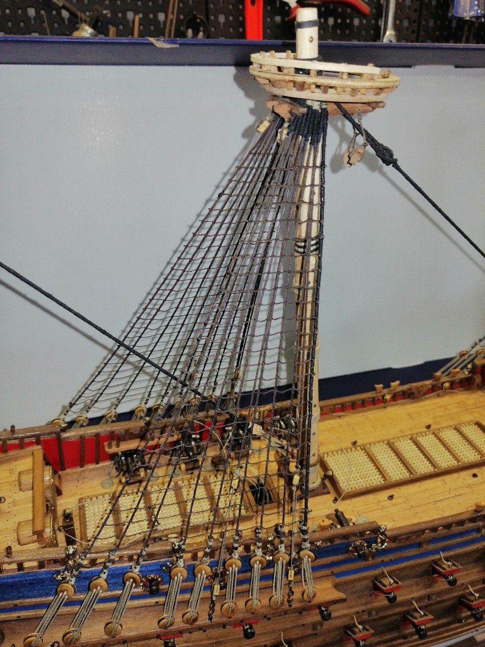

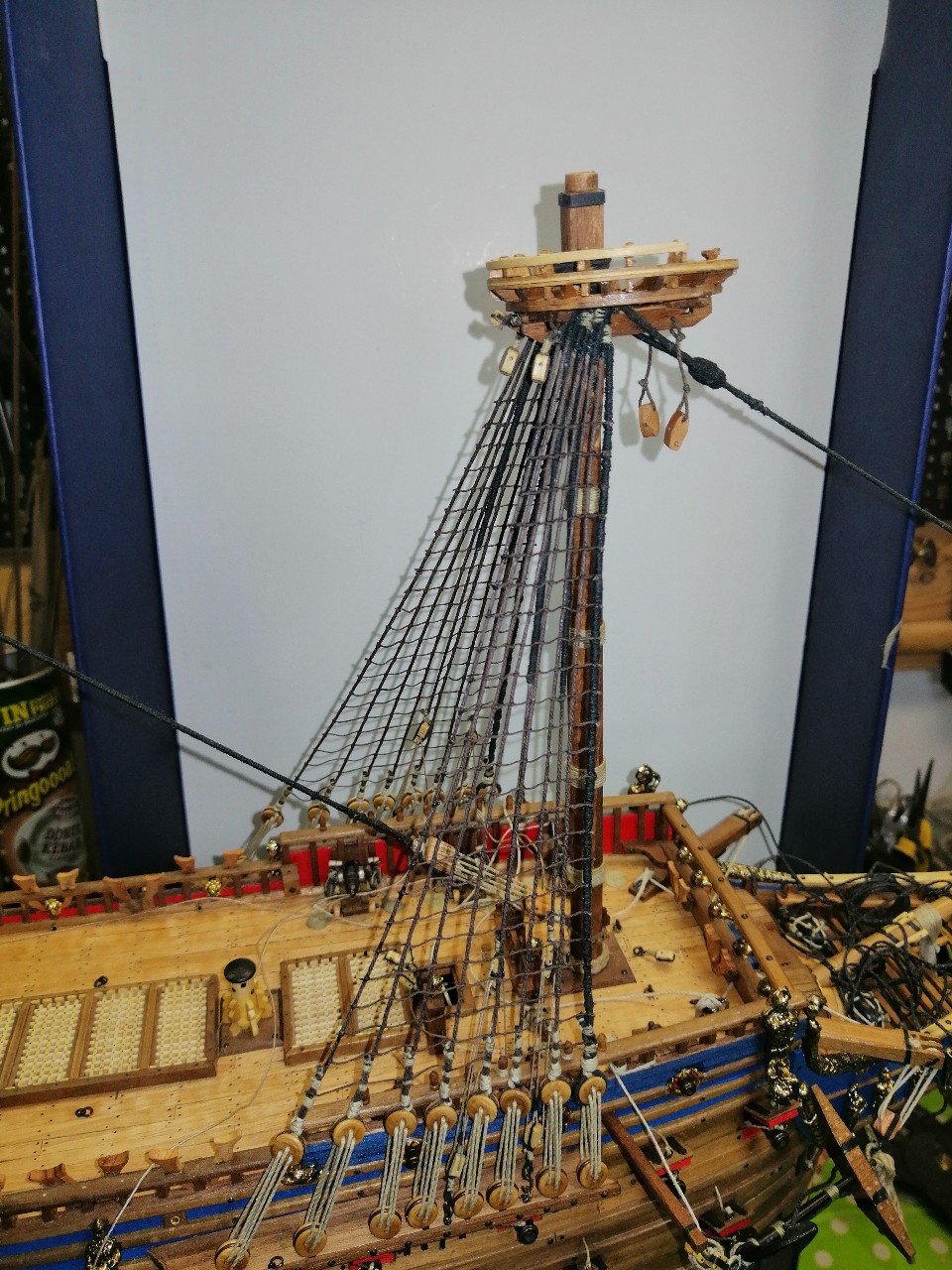

Gracias me alegro que guste mi modelo. La verdad es que le he hecho muchas modificaciones respecto al kit y creo que está quedando mucho mejor. Sigo con la jacia móvil poco a poco a ver si lo termino que tengo ganas.
La verdad es que la esplicacion de corel respecto al montaje de este modelo y de la elaboración de la jacia deja bastante que desear y tiene bastantes errores los cuales he intentado solucionar viendo más modelos por Internet y algo de documentación.

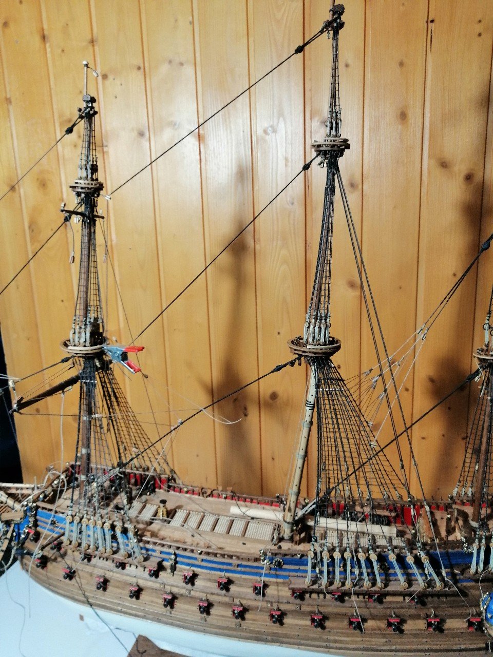

Hola Antonio. Si vas a dejar el barco sin velas desplegadas creo que deberías poner las vergas de gavia y juanete encima de los tamboretes en vez de arriba en la posición en que estarían si tuvieran toda la vela desplegada. Esto es así porque si las velas están aferradas o las vergas desnudas , para hacerlo se bajan hasta aproximadamente un pie por encima de los tamboretes para facilitar el aferrado y el envergue.
El barco queda muy bien y el colorido es muy acertado. Creía que el león era policromado en rojo con la melena dorada pero debo estar confundido.

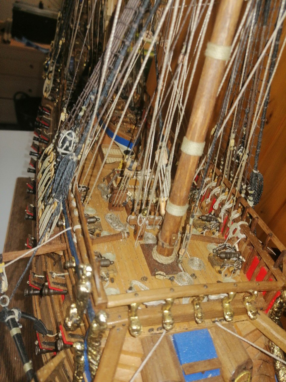

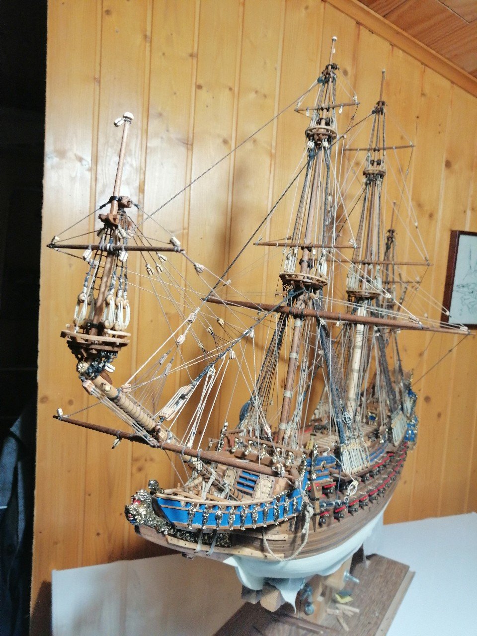

Ya he modificado la altura de las vergas.
Creo que así es como dices leopoldo.
Lo del color del león no se exactamente como es.

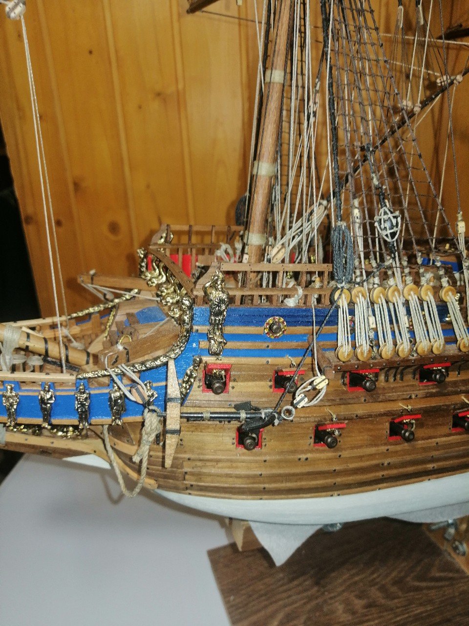

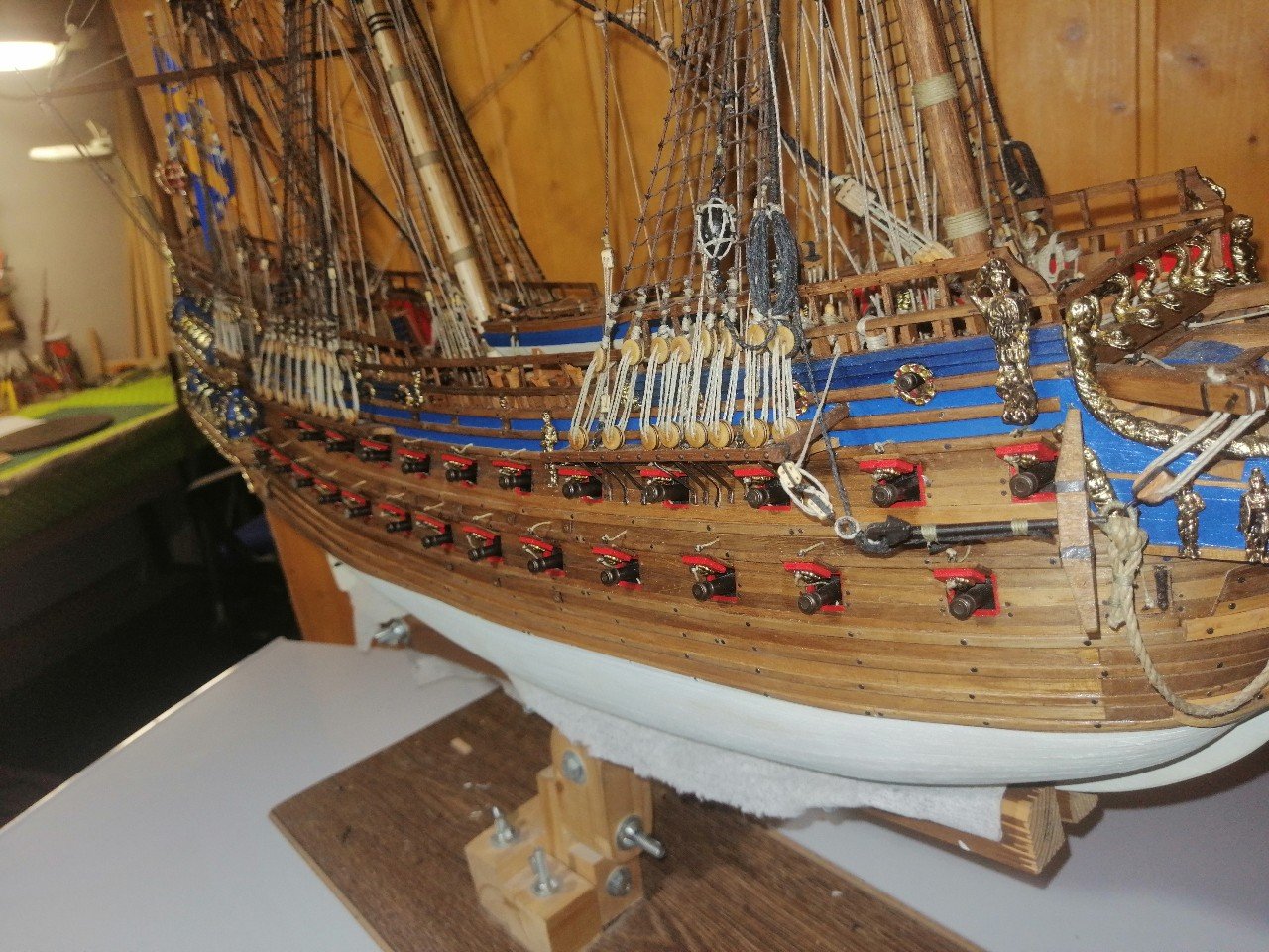

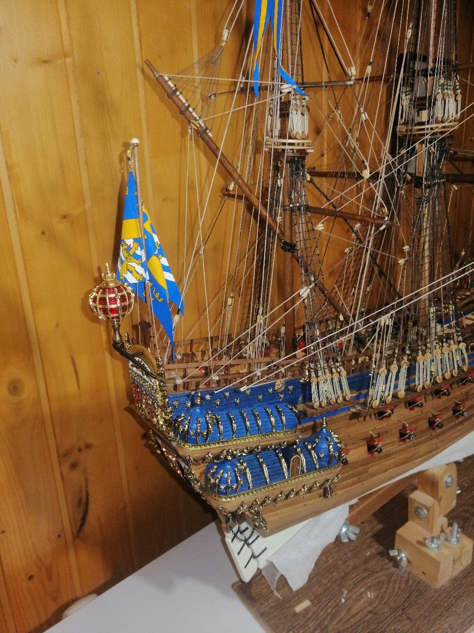

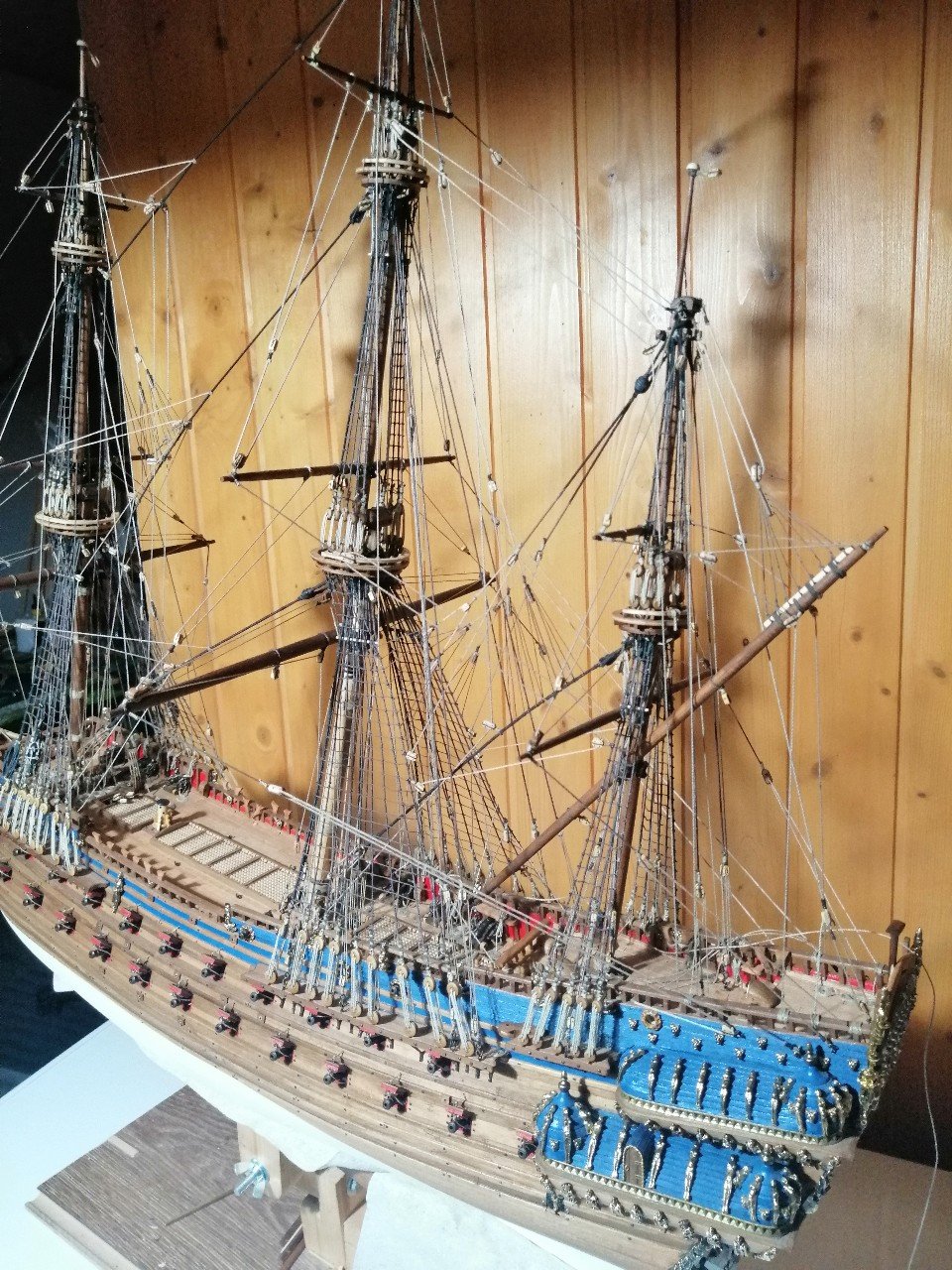

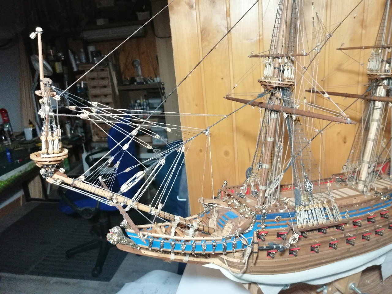

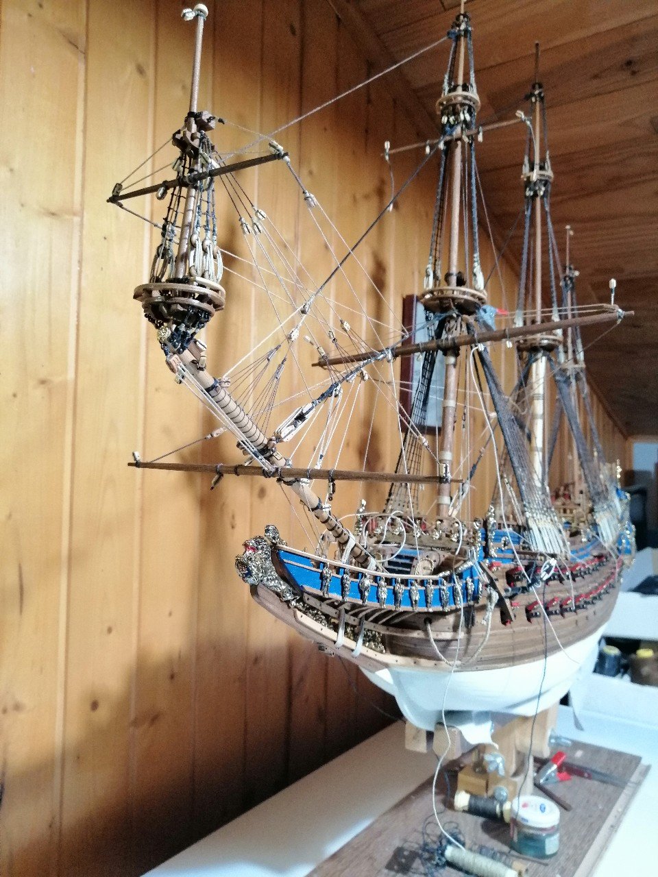

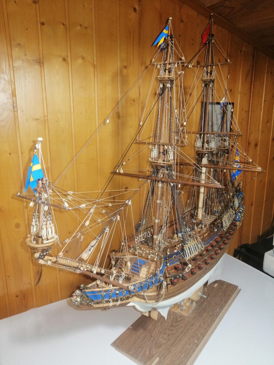

Bueno ya esta casi terminado, me queda colocar las banderas y algún detalle más.
Espero que os guste.

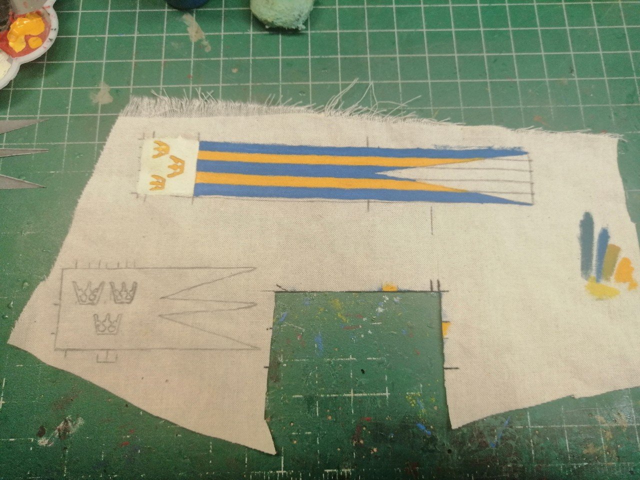

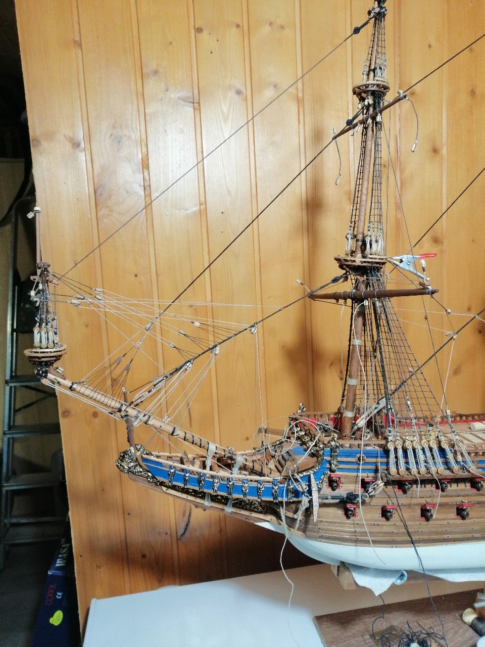

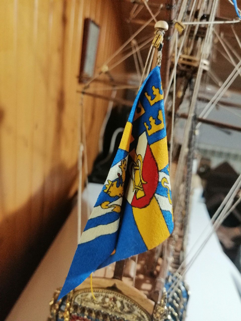

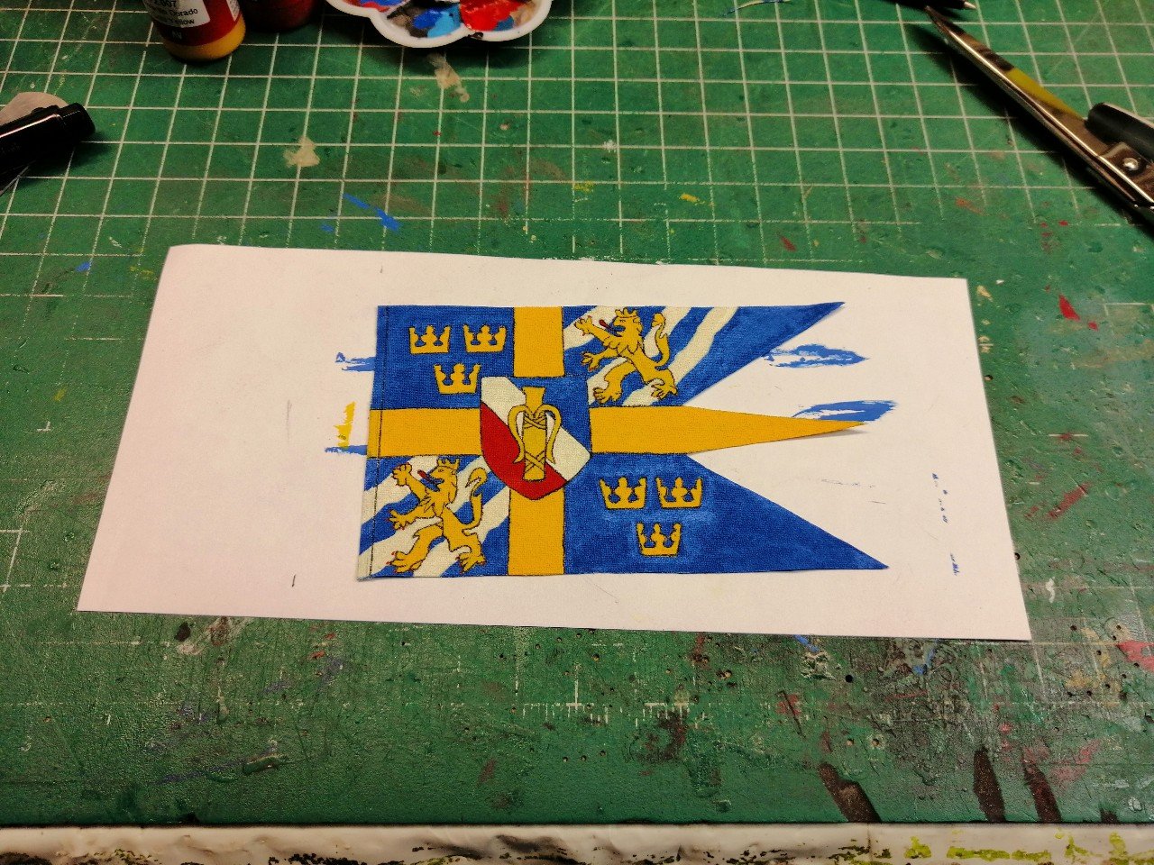

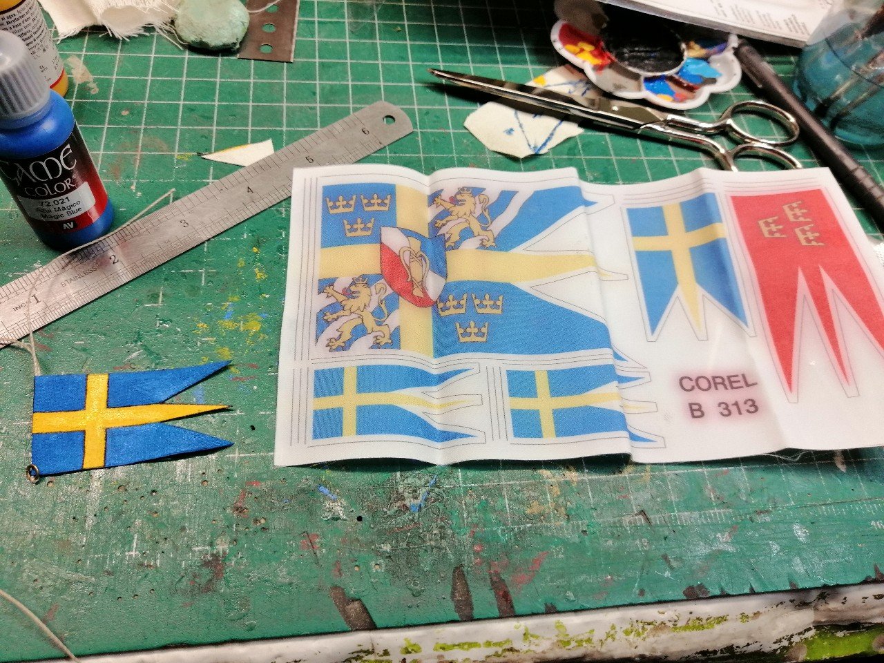

Gracias Félix
Cuando lo tenga terminado del todo pondré un reportaje en condiciones.
Ya he colocado las banderas y el bote. Ahora estoi con el farol y el pasamanos superior de la cubierta.
Las banderas las he realizado en tela y luego las he pintado ya que las que venían con el kit solo estaban impresas por un lado y quedaban fatal.

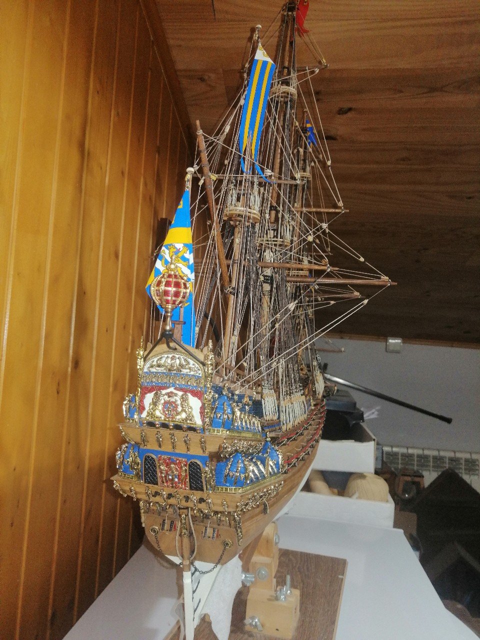

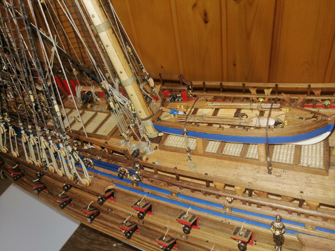

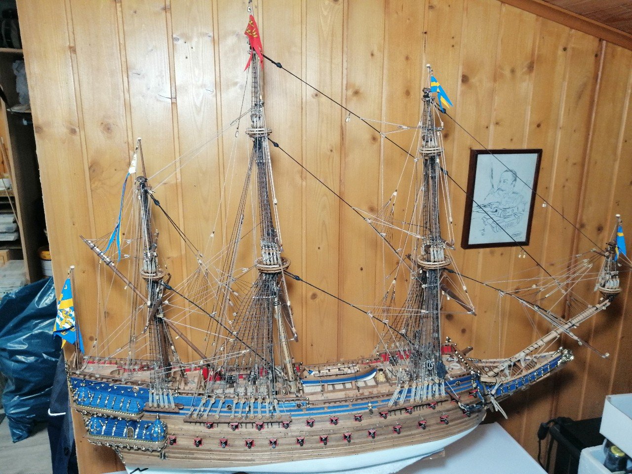

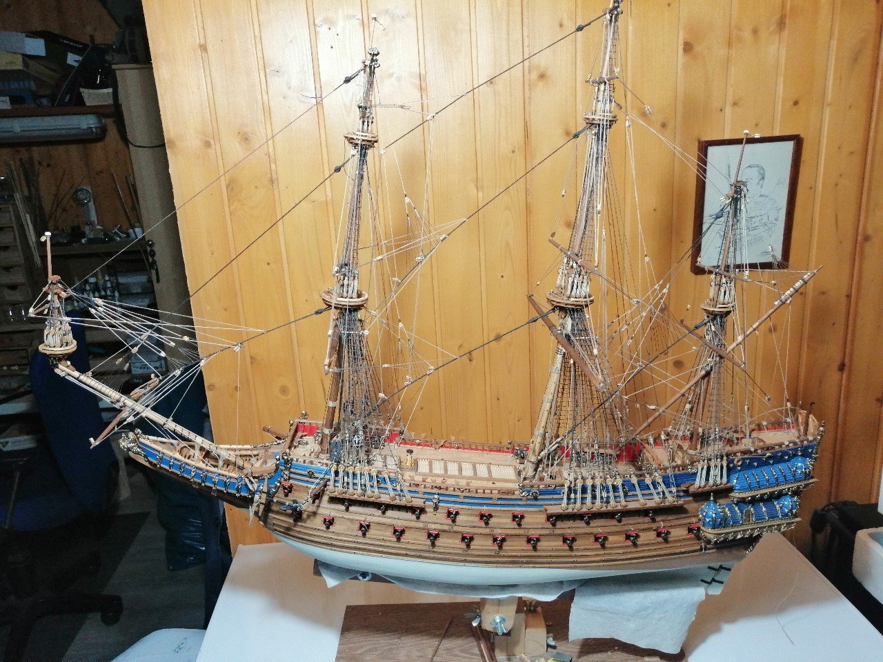

Bueno ya esta terminado. Solo me falta la peana y a empezar otro jejje. Antes me voy a poner a reformar el taller, ya que tengo herramienta nueva y para trabajar mejor me tengo que reorganizar. Un saludo y espero que os guste.
