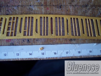

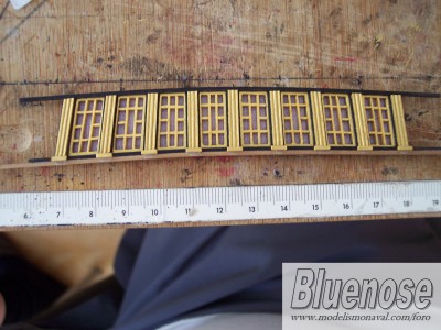

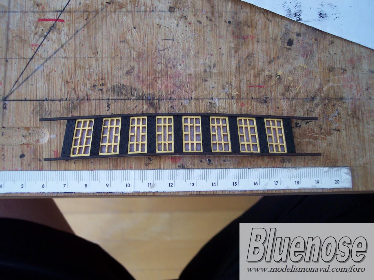

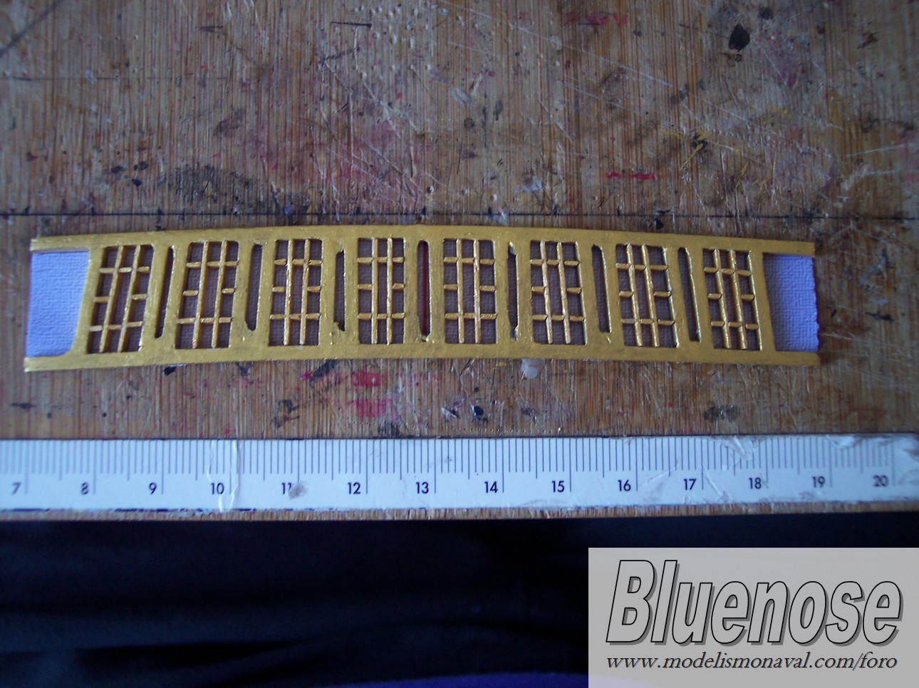

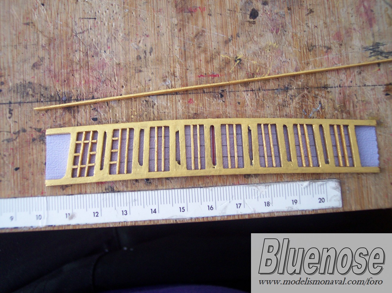

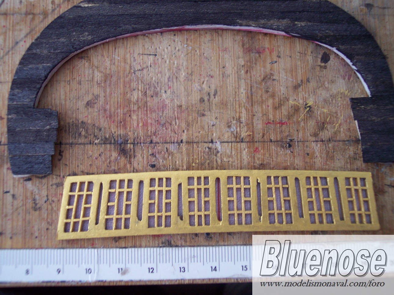

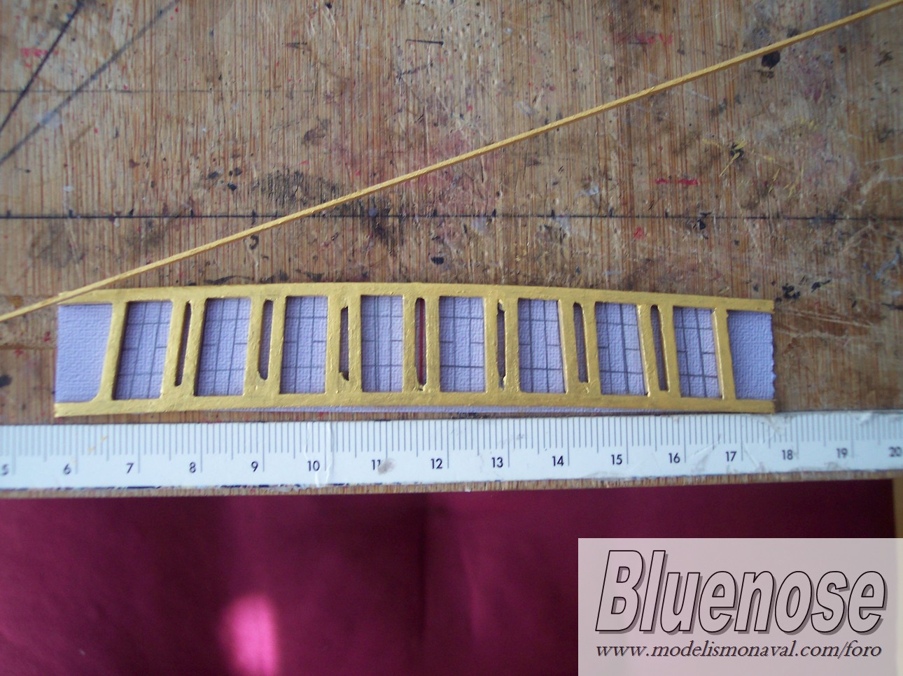

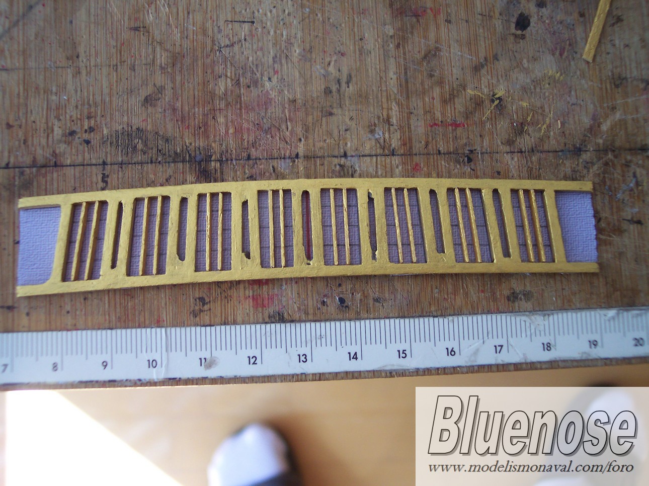

Ventanales cubierta inferior
Ahora sí, vamos a por los buenos.

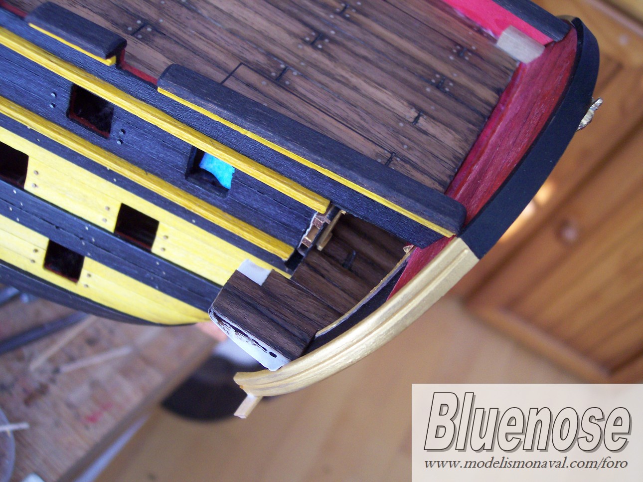

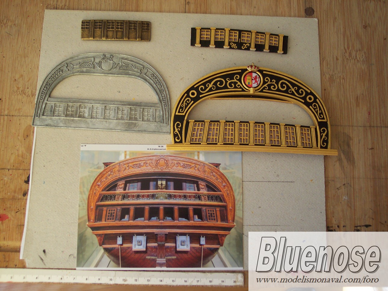

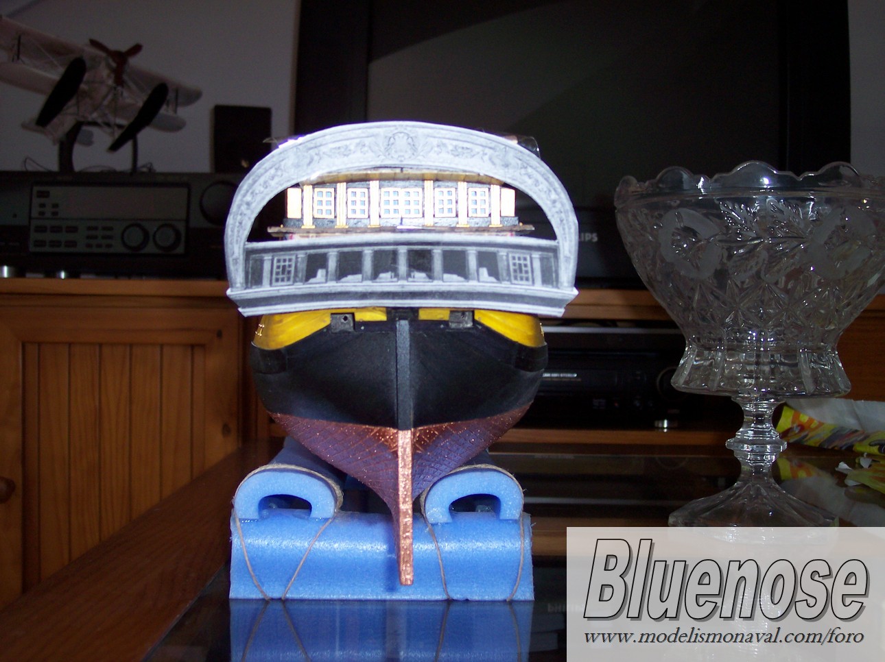

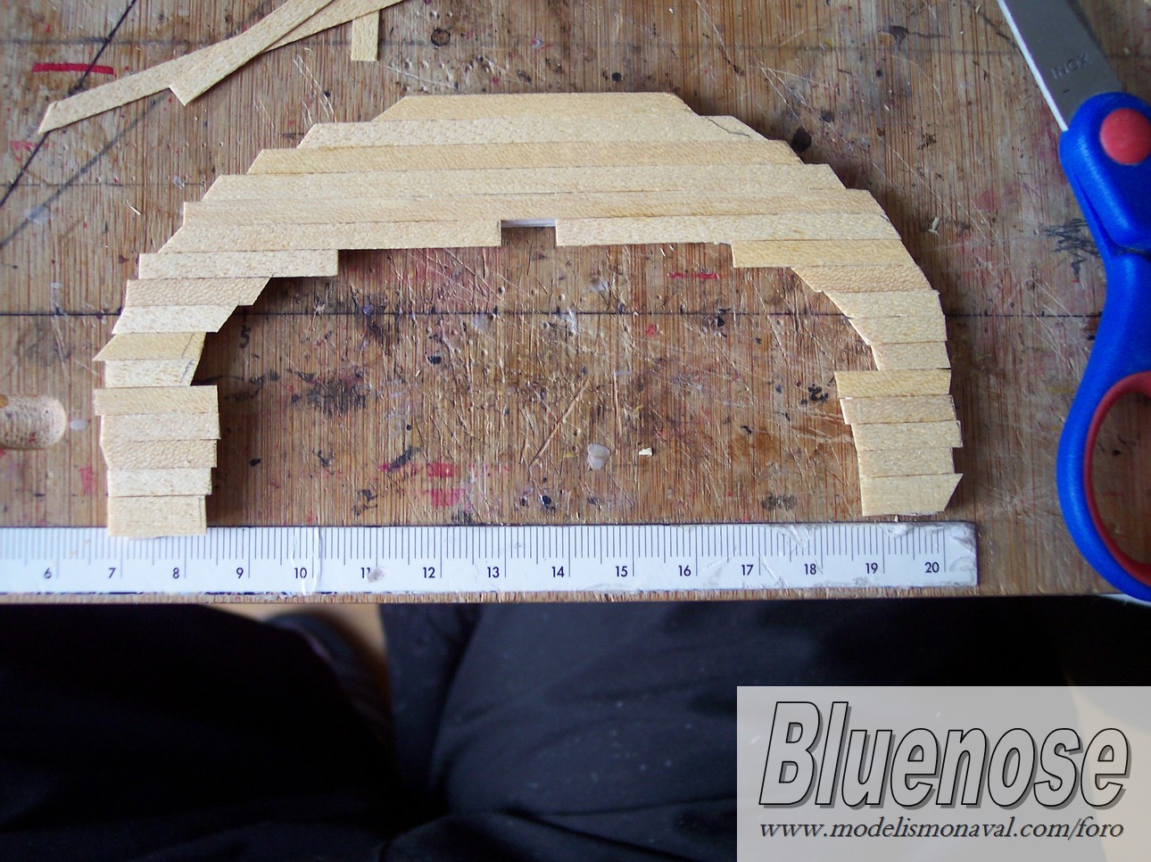

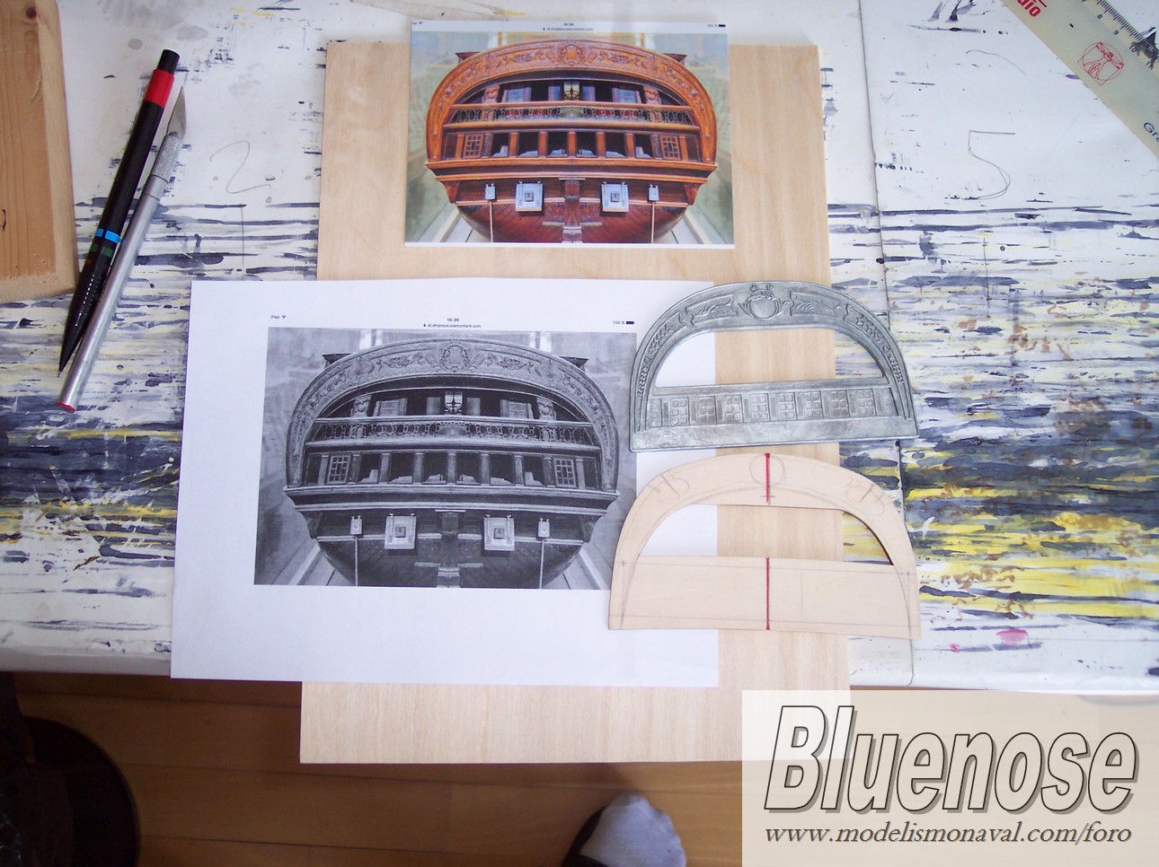

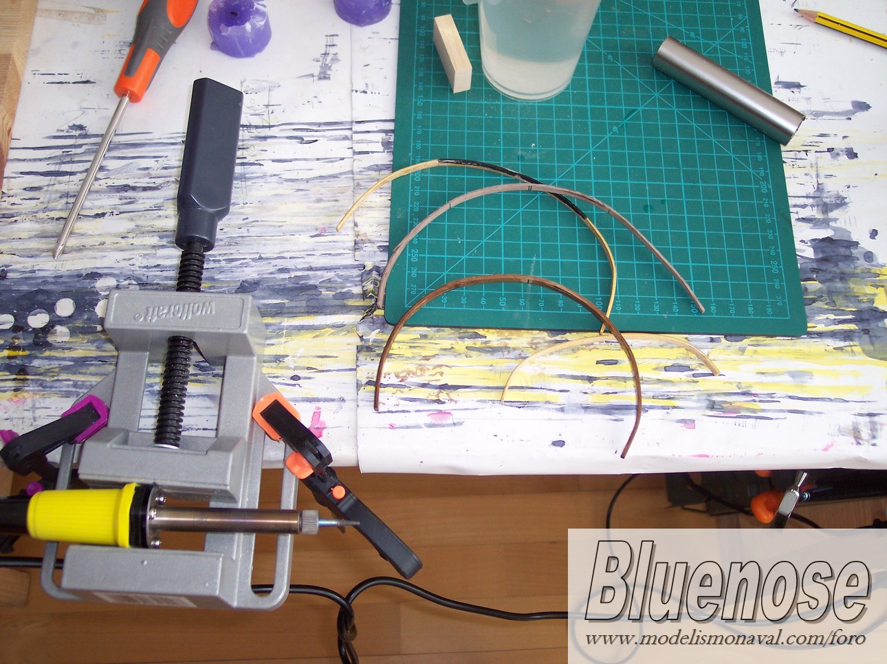

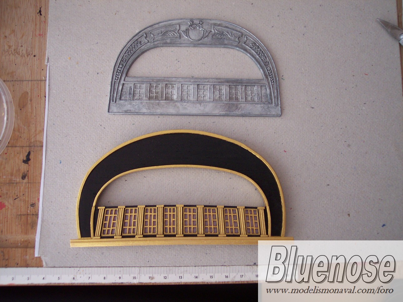

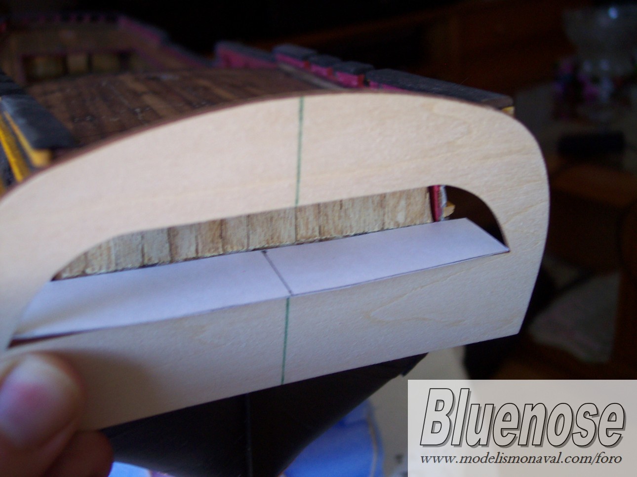

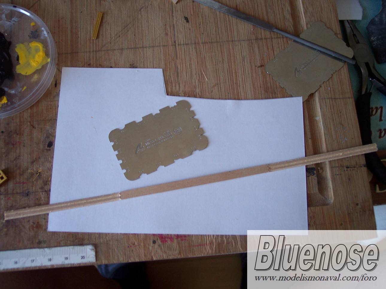

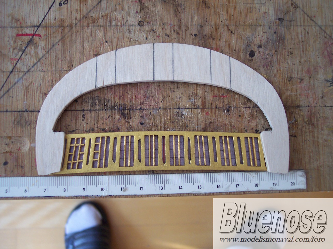

La peineta (con perdón)
La peineta no coincide con la real ni en forma ni en tamaño. Supongo que la han hecho así para que no cante mucho con la ausencia de curvatura de las botellas metálicas que adjuntan.

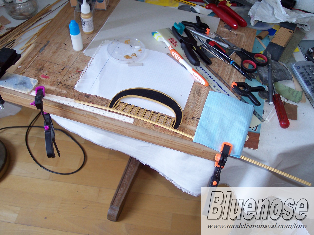

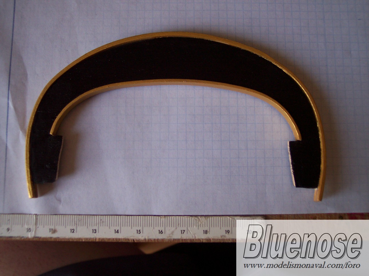

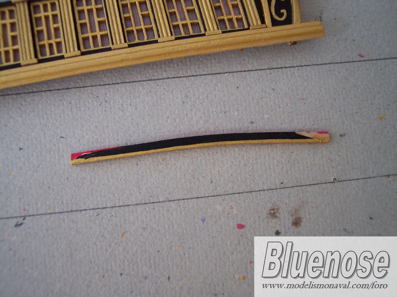

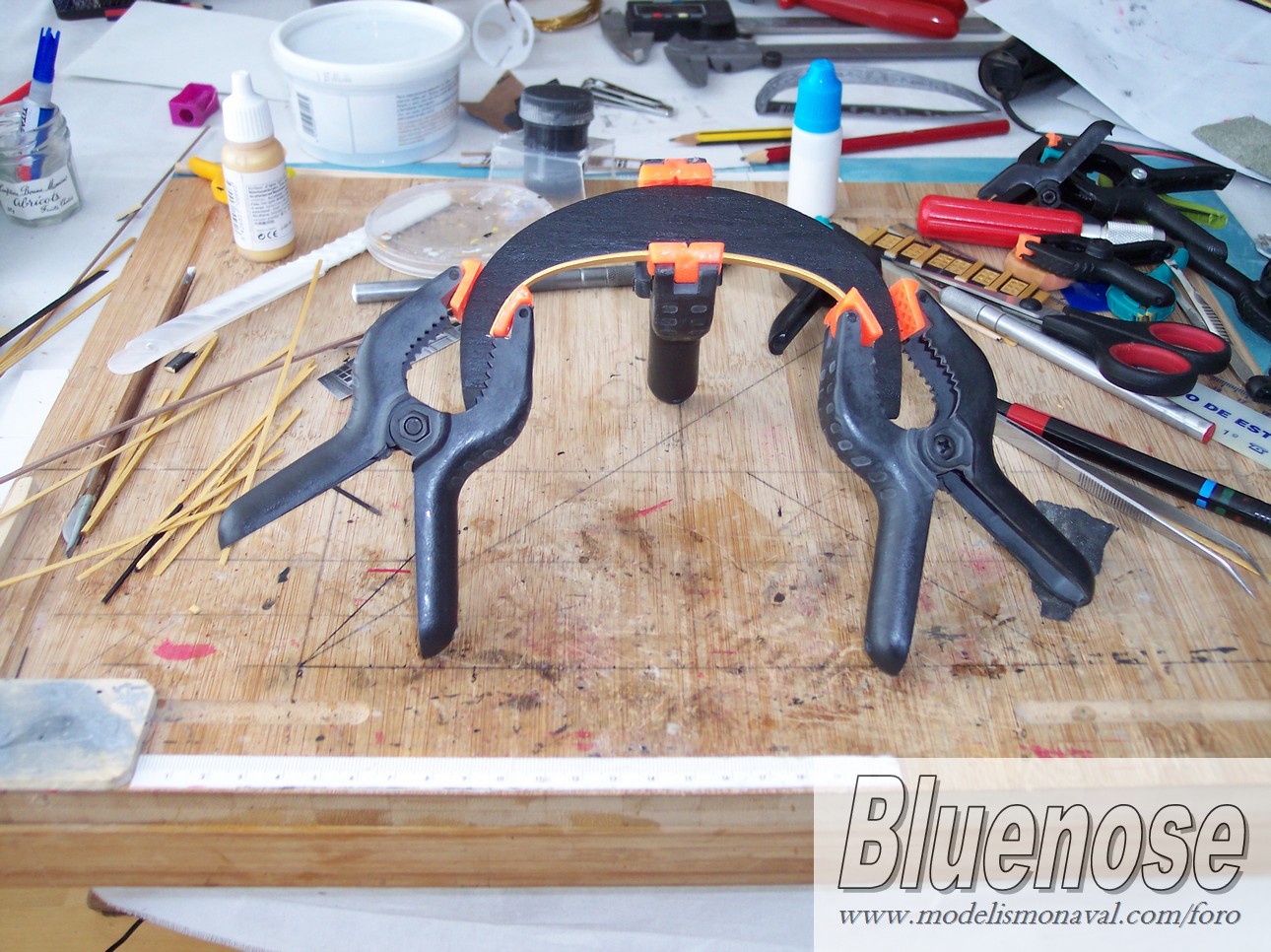

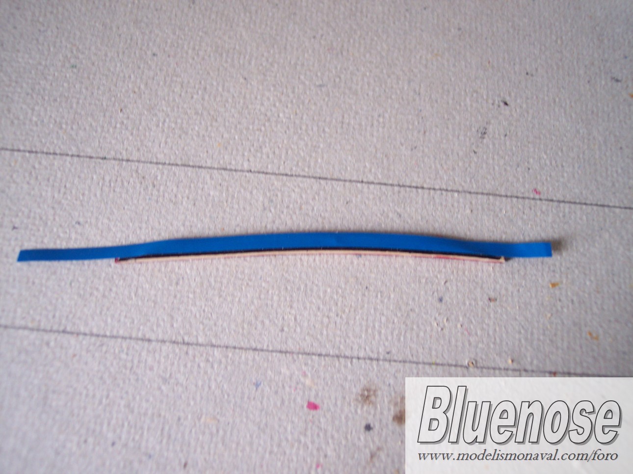

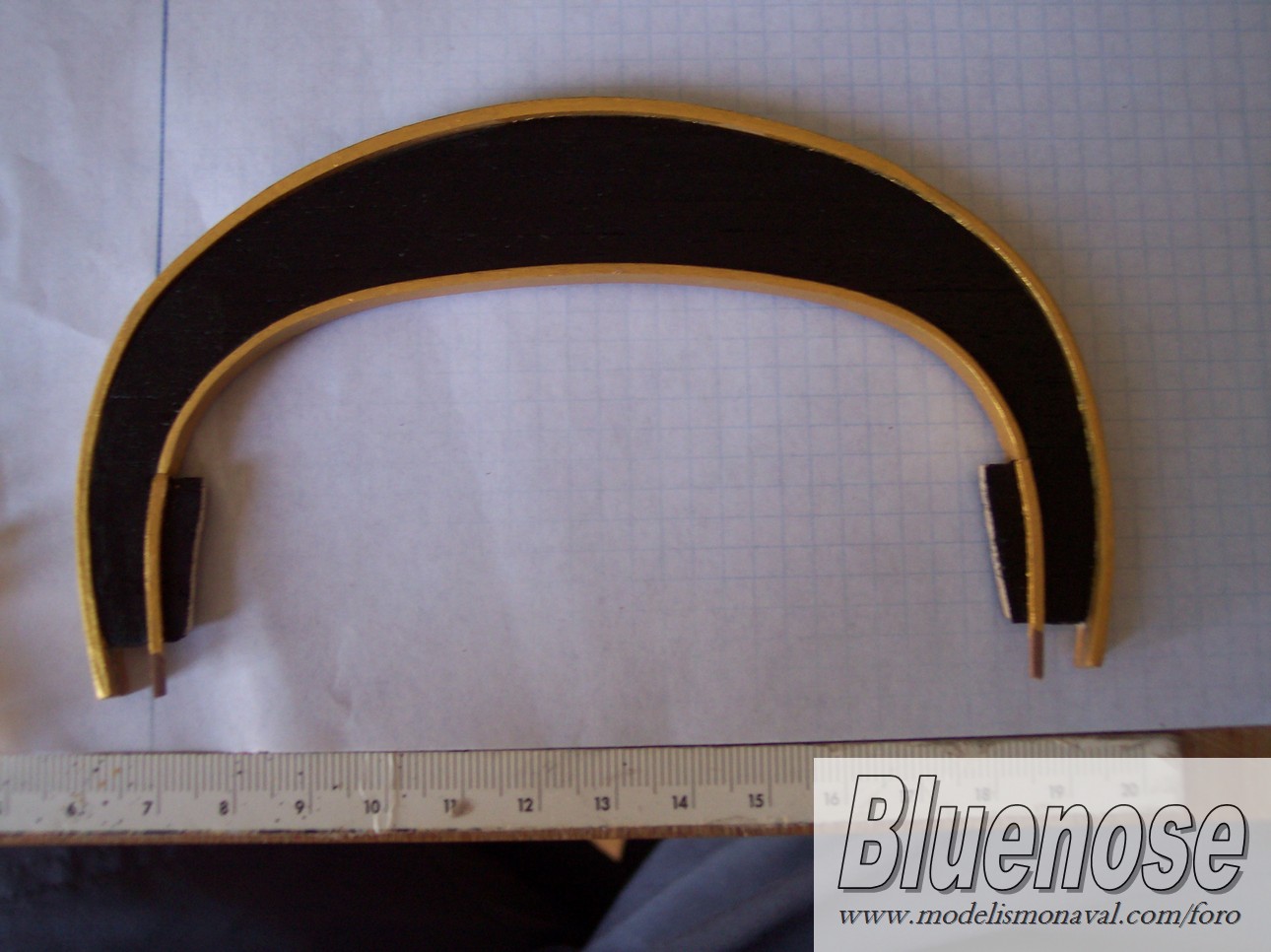

Peineta continuación

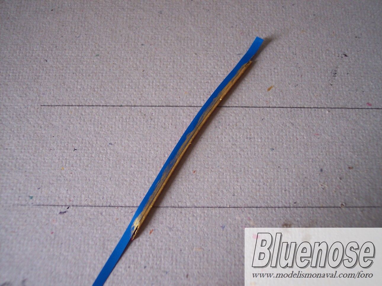

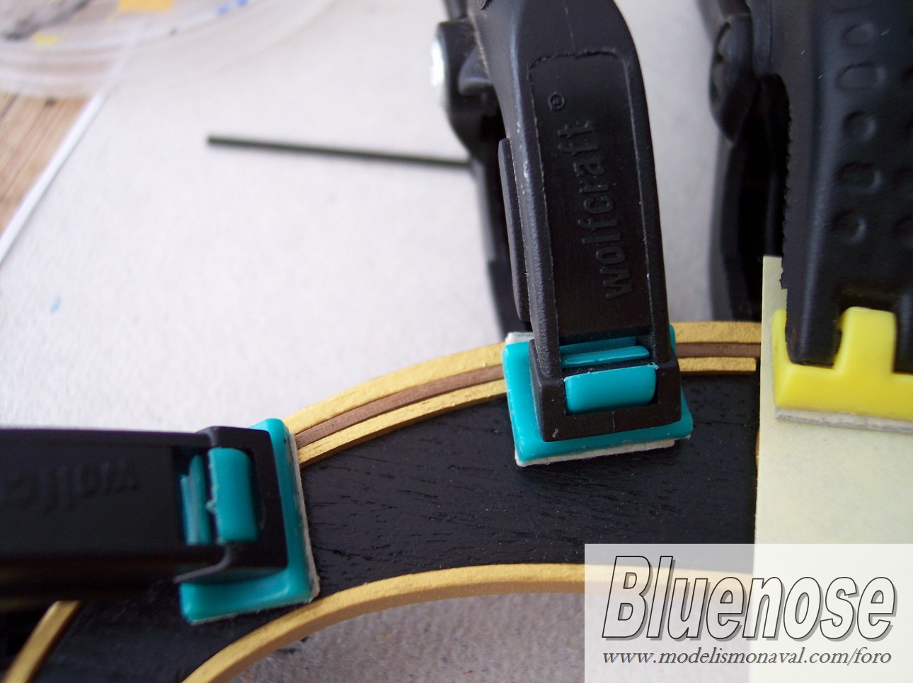

Continuamos con la peineta. La regala (de color negro), cuando llega a la altura de las amuras se convierte en moldura (de color dorado). Lo hago antes de darle la forma curva ya que luego sería imposible.

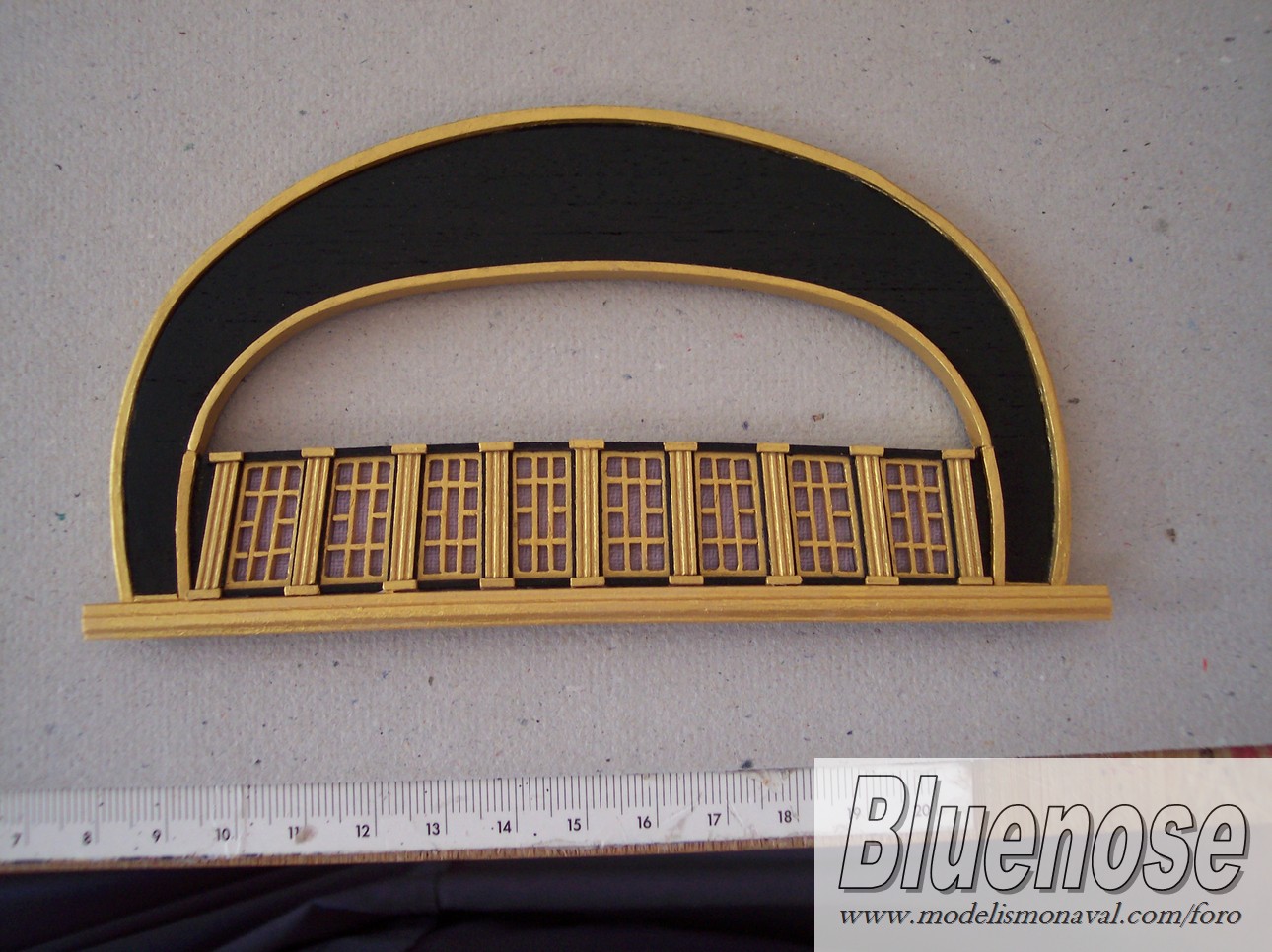

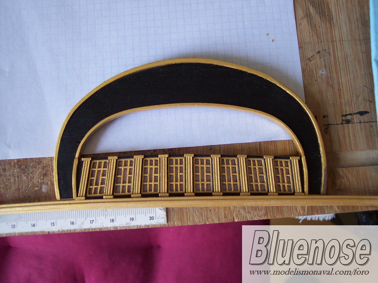

Espejo de popa
Bueno, y hasta aquí he llegado. A ver si ahora que no tengo que hacer tantas pruebas voy algo más rápido.

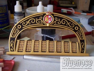

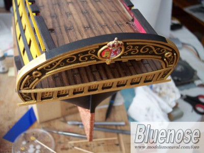

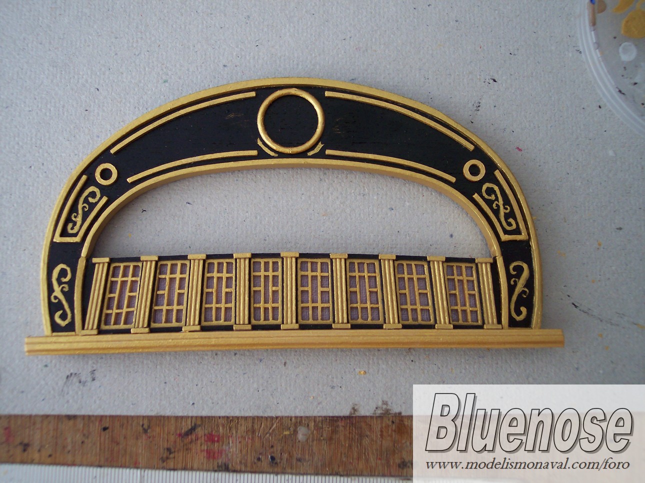

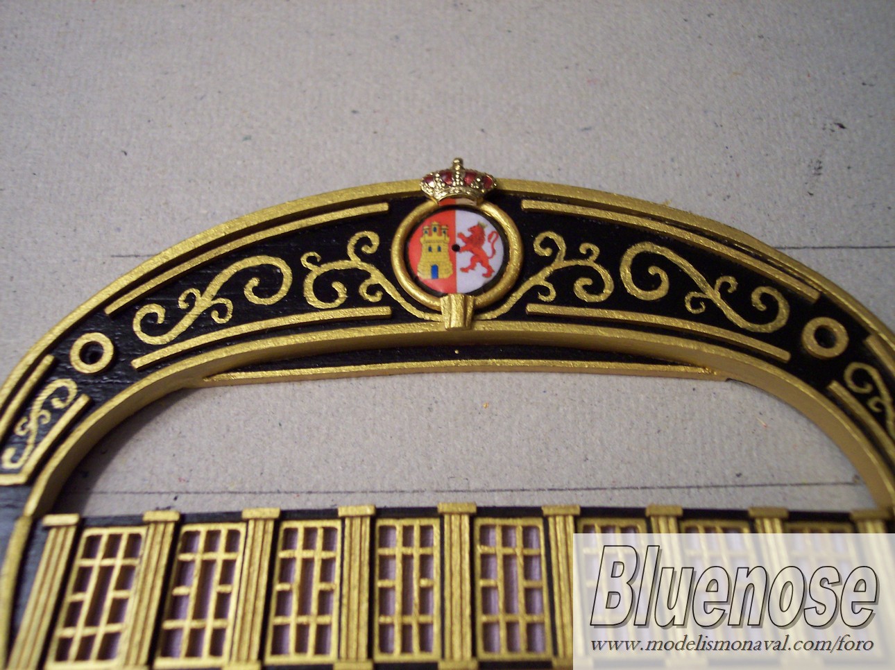

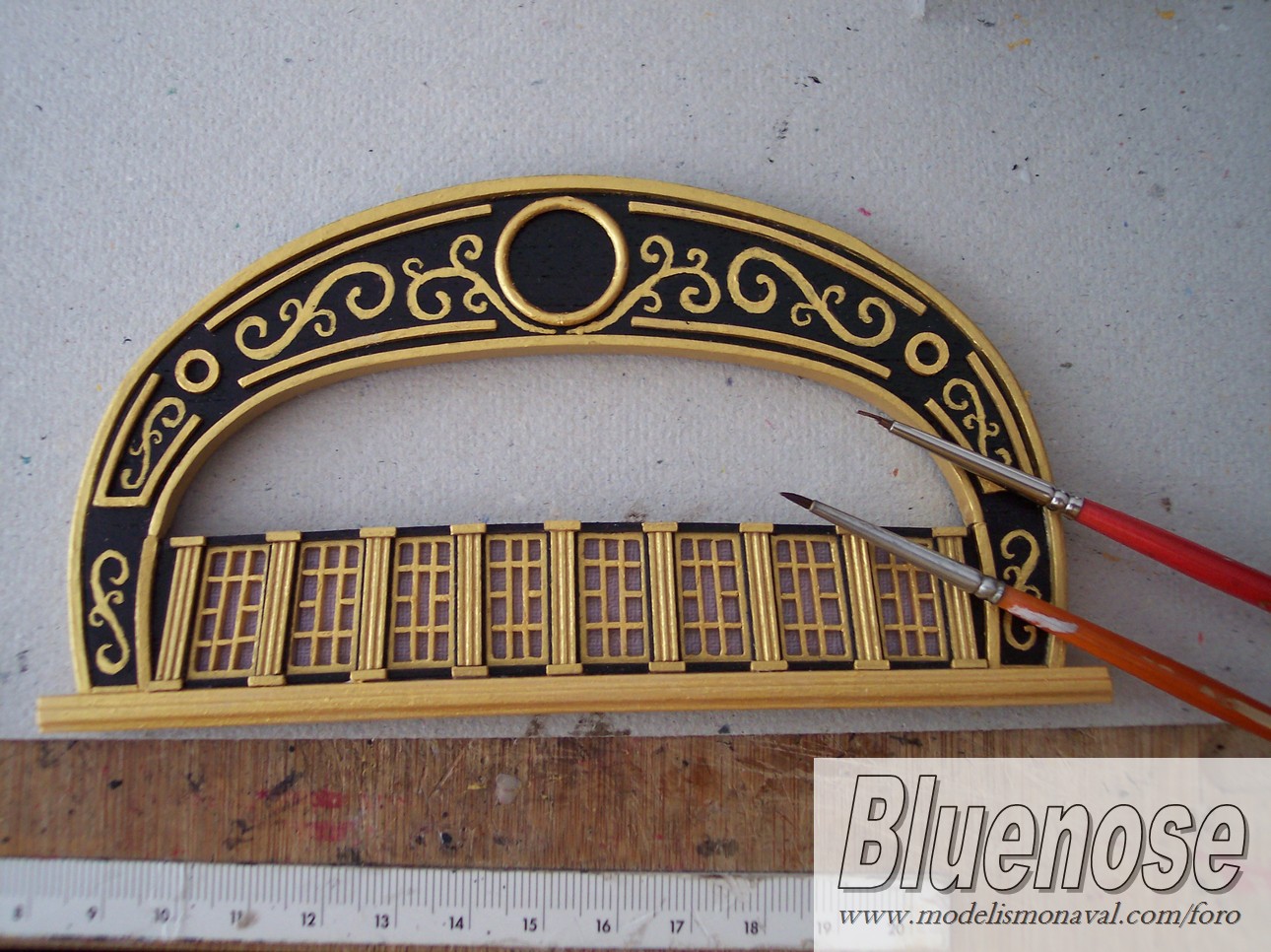

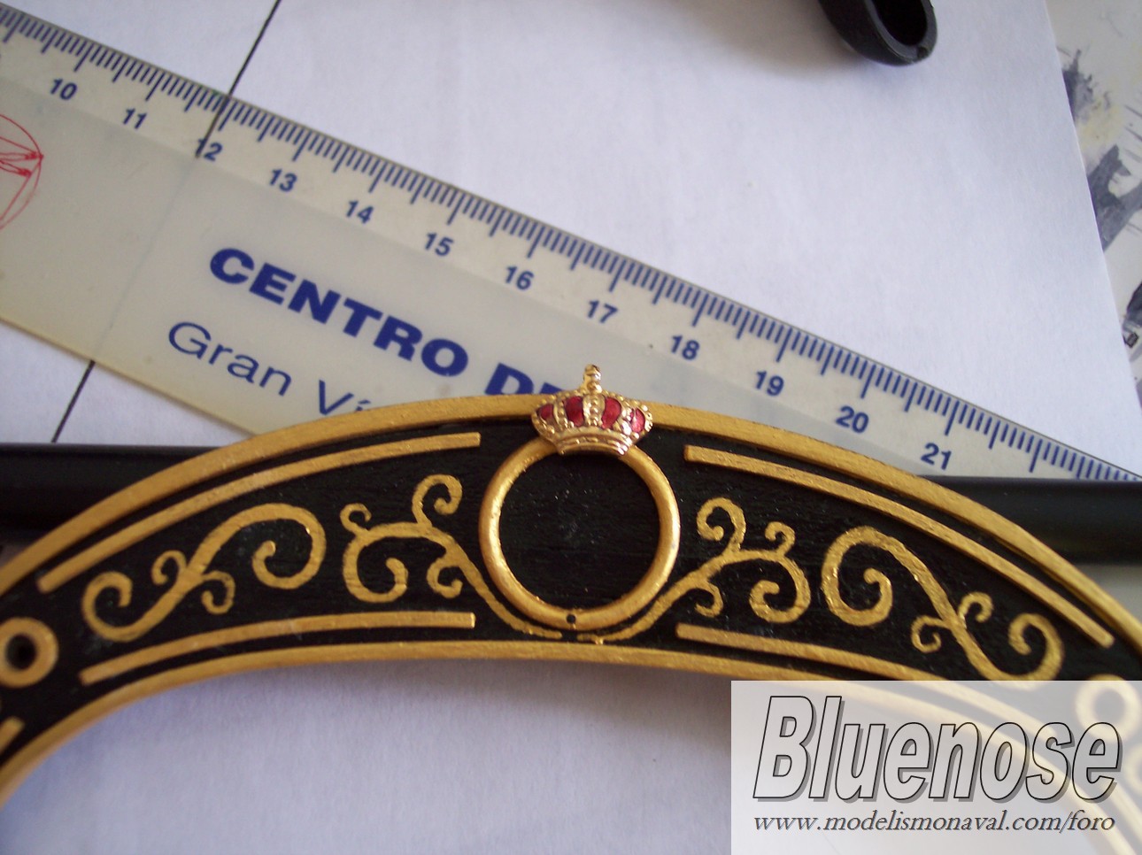

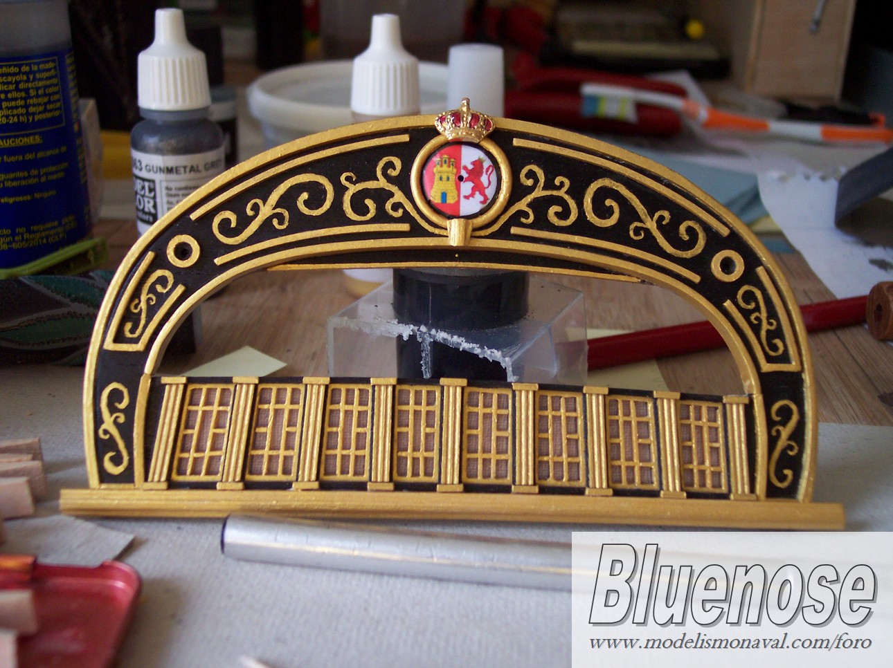

Fin del espejo de popa

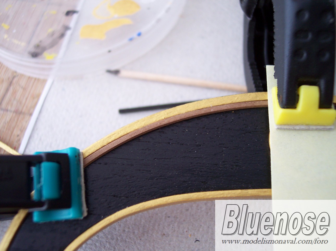

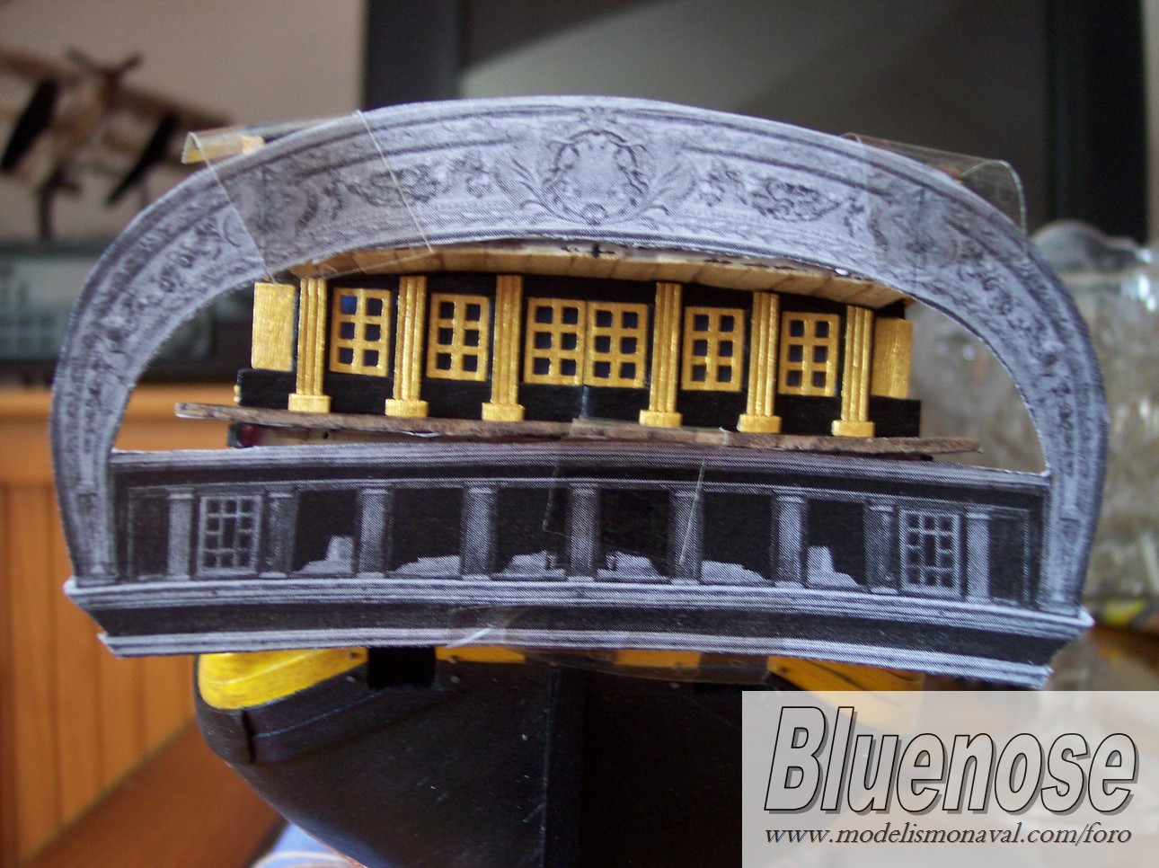

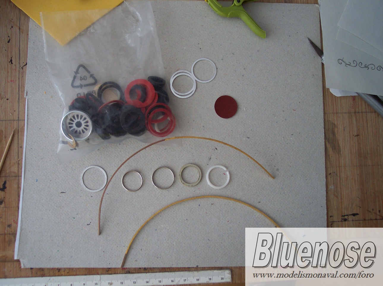

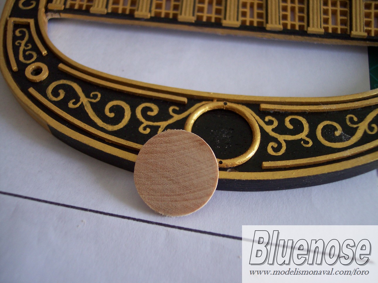

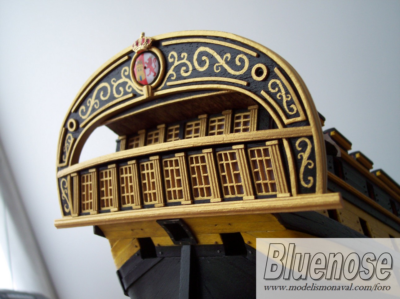

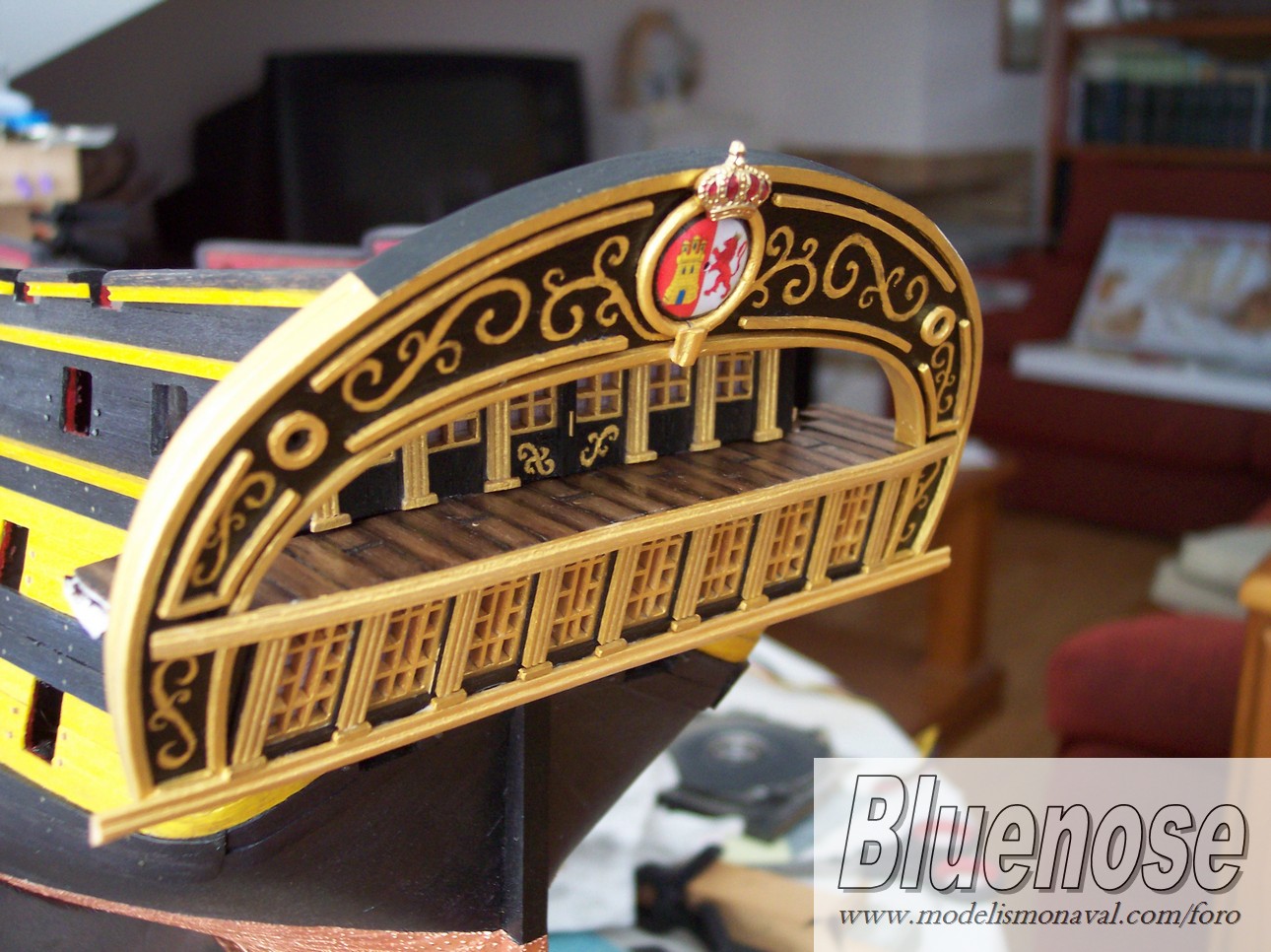

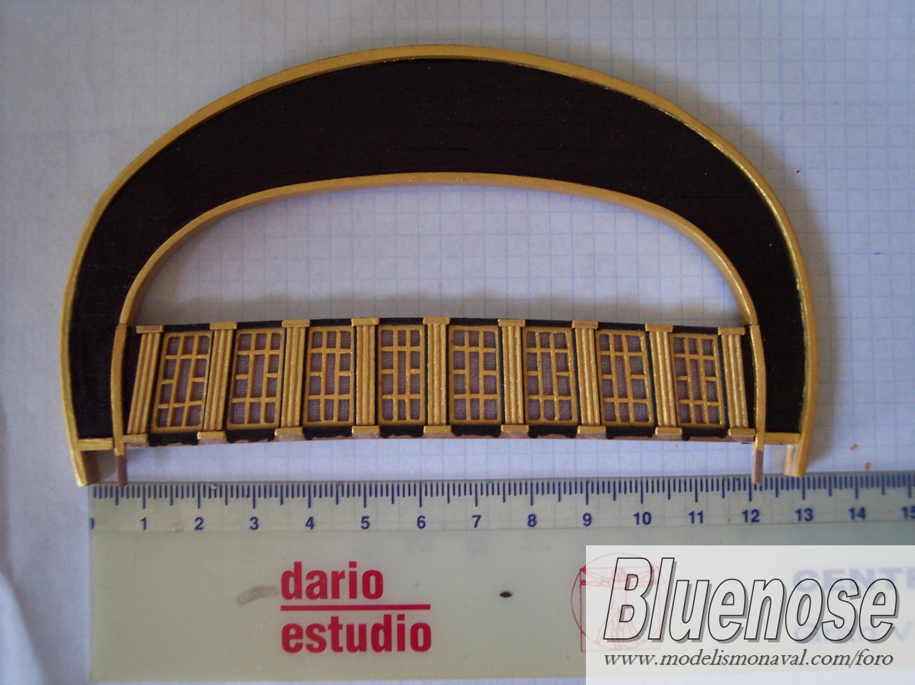

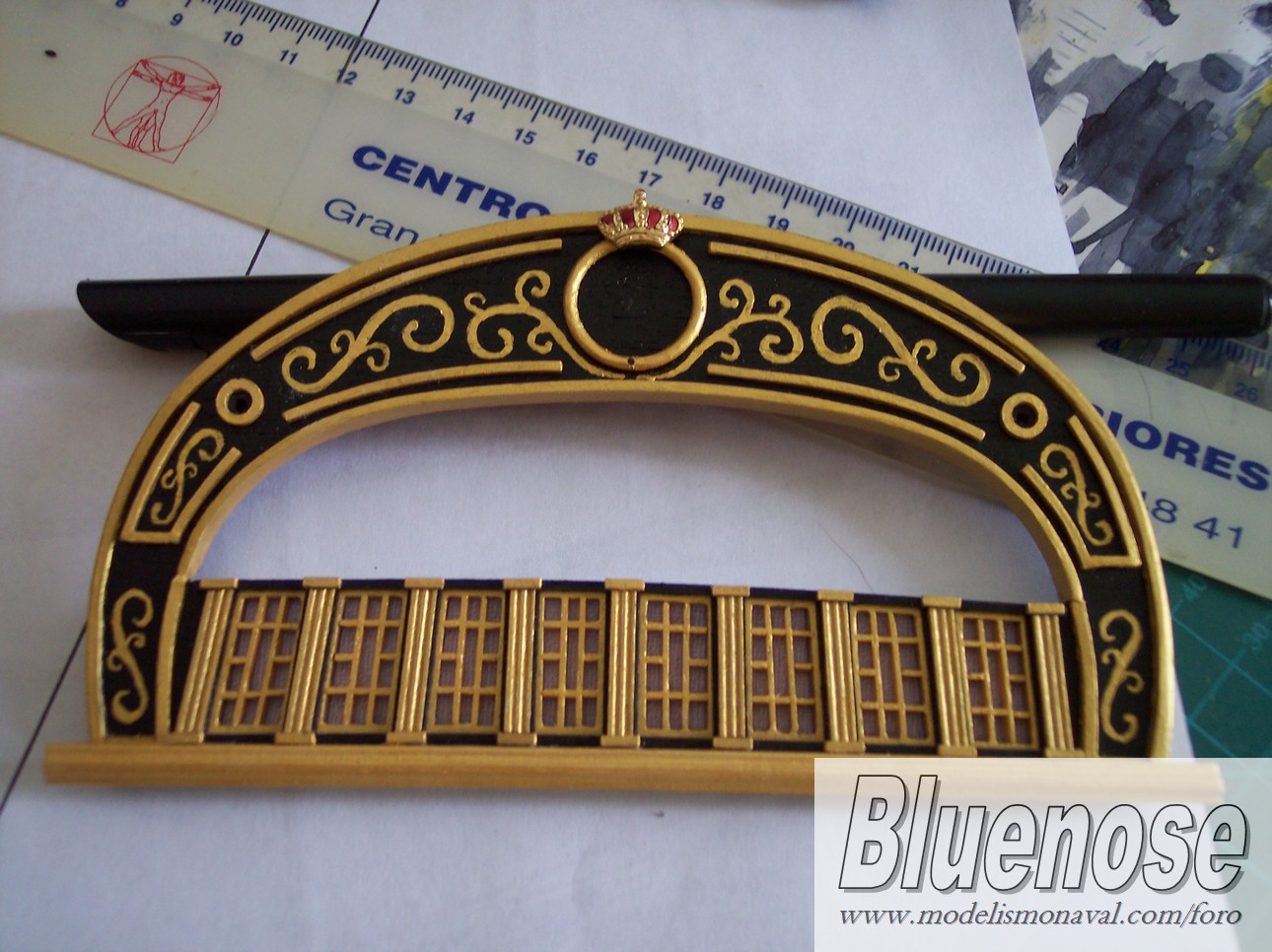

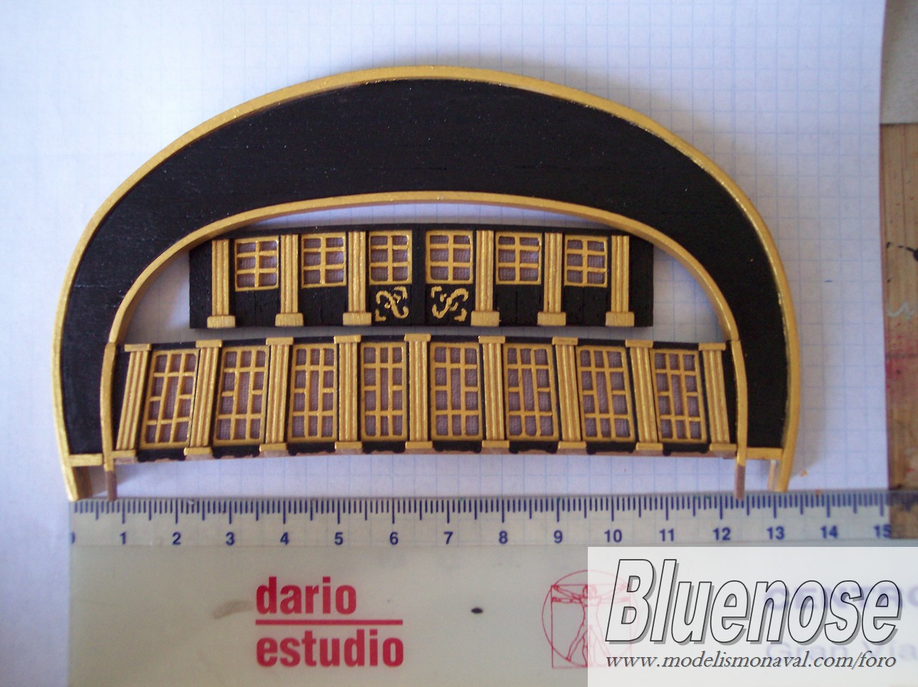

Buenos días compañeros foreros,
Mi pequeñín va a cumplir un año ya, así que me propuse terminar por lo menos el espejo de popa y aquí tenéis el resultado. Espero que os guste.

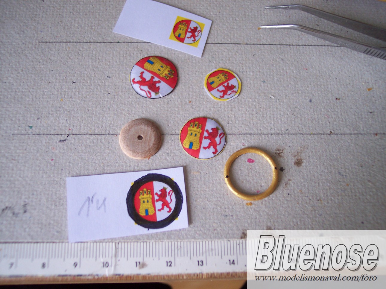

Para hacer los adornos he utilizado varias técnicas. La circunferencia del rosetón la saqué de una arandela de la medida precisa (1,8 cm de diámetro), los ribetes de listoncillo de manzonia de 1x1mm que pequé a medida exacta de la moldura exterior, gracias a unos separadores de igual anchura. Los adornos interiores son dibujados a pincel y para rellenar el rosetón, como no se me ocurría nada, he utilizado el escudo de España de la época, poniendo la corona encima (comprada en una tienda de efectos militares).

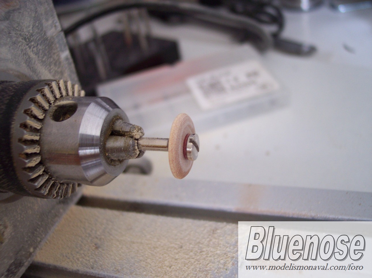

Para conseguir el relieve cóncavo del escudo, saqué una rodaja de madera de una varilla a la que dí forma con el torno. El escudo lo saqué de internet, lo imprimí a tamaño conveniente (1,4 cm) y lo forré con celofán. Luego lo pequé al disco de madera cóncavo y listo. Tiene un agujero por el que pasará la varilla del fanal.
También hago la moldura que va por la parte interior baja de la peineta.
Por último, barnizar el conjunto y pegarlo en su sitio.

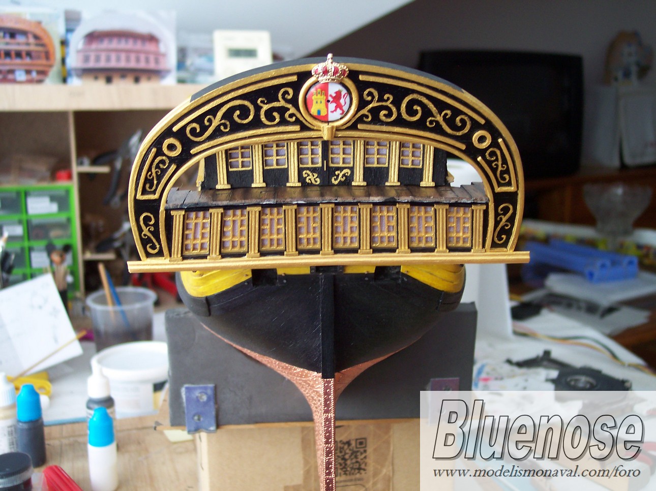

A continuación se pega el suelo de tarima y para finalizar, pego los ventanales y puertas del camarote del Almirante Churruca. Con el suelo puesto ya pego la moldura en su sitio.
Jaime

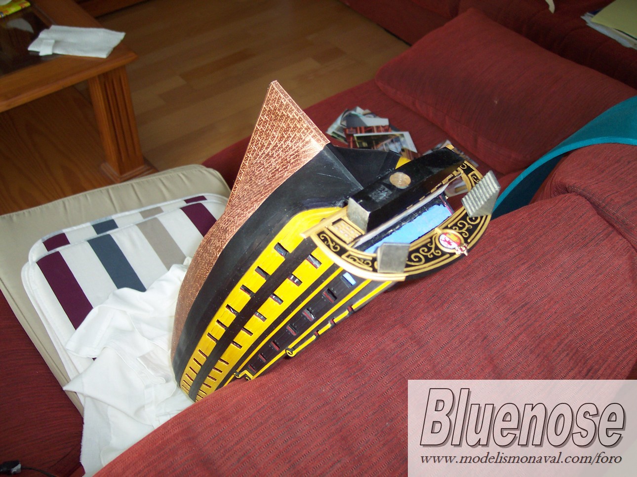

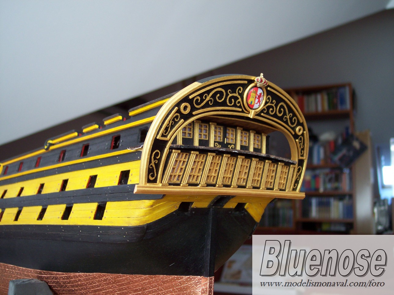

Fin de la popa
Más fotos.
